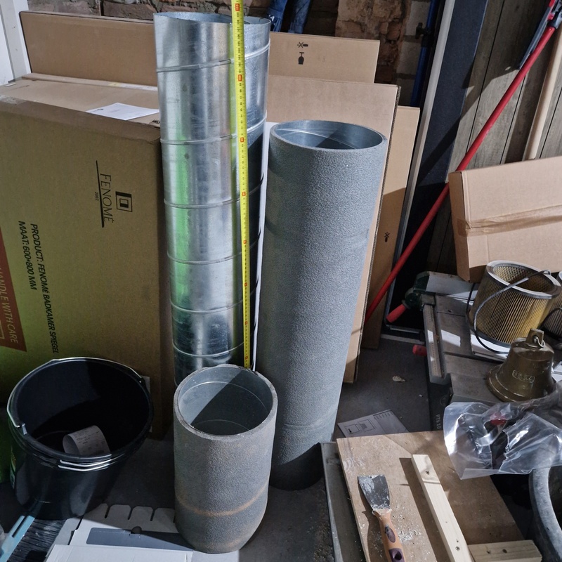

Kan ik nog iemand blij maken met paar stukken 200mm thermoduct? (omgeving Alblasserwaard)

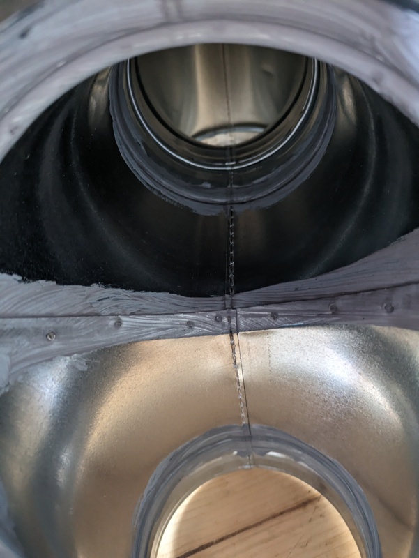

  • Puntenwolk
  • Registratie: Oktober 2017
  • Laatst online: 08:06
De afgelopen en komende weekenden ben ik mijn ontwerp in elkaar aan het zetten, met veel spirobuiswerk.
De kwaliteit van de spirobuis onderdelen viel me eigenlijk een beetje tegen, ik vroeg me af of dit normaal is?
  • De meeste "complexe" spiro hulpstukken lijken door een tweaker in elkaar zijn geklust van losse onderdelen. Ik heb hier drie broekstukken in verschillende maten. Ze zijn gemaakt van twee aan elkaar gezette zadelstukken 45 graden bovenop een halve verbindingsmof. Een T-stuk is gewoon een stuk buis met gat erin, een zadelstuk erop. Dat is prima natuurlijk als het het doet, maar de techniek om dit in elkaar te zetten is schroeven en dan aan de binnenzijde afslijpen (of knippen misschien), en dan grof aansmeren met een soort kit met zichtbare en voelbare kwastranden. Zie plaatje. Gaat dit niet veel turbulentie opleveren ?
  • Soms is de buitenkant bij de "rits" naden nog vlijmscherp, zelfs bij standaardonderdelen. Bijvoorbeeld een 90 graden bocht bij de naad die in het midden aan de buitenkant loopt, die zodanig scherp was dat deze het verpakkingsmateriaal heeft doorgesneden. Maar ook een simpele verbindingsmof, waar ik een stuk flex demper op aan het aftapen was die met een scherpe naad (niet de kopse buiskant, maar een langsnaad op de mof aan de buitenzijde) de binnenbuis van de demper deels open heeft gesneden.
  • Ik heb een zooi buizen besteld met een standaardmaat van 1.5m, en deze wijken gerust een paar cm af (langer of korter).
Dit alles bij drie grote NL webshops besteld (spirototaal, ventilatieshop, ventilatieland) met enkele stukken van de Hornbach. De Hornbach is wel merkbaar beter, bijvoorbeeld de T-stukken van de Hornbach, die zijn een stuk gladder van binnen, en de buizen precies op lengte. De onderdelen van de webshops hebben wel allemaal stickers van keuringen en typenummers, en lijken van verschillende Scandinavische en Oost-Europese leveranciers te komen zoals Alnor en Systemair.
Afbeeldingslocatie: https://tweakers.net/i/-8CYJJYk4WA_gobv3NKPrk-ls6E=/x800/filters:strip_icc():strip_exif()/f/image/0lE4q440Dt00VbmODIOb2Ev1.jpg?f=fotoalbum_large

Haha, dit valt nog reuze mee.
Ik heb een paar 180mm T-stukken, daar hebben zitten de flapjes aan de binnenkant verre van strak tegen de binnenwand (is anders in elkaar gezet dan jouw foto) en daarmee ook een lekker dikke laag kit. Ik kan 123 geen foto vinden, maar het is beschamend. (zowel Ventilatieland als Ventilatieshop)
Bij de Technische Unie laatst zo'n zelfde groot T-stuk gezien (waarschijnlijk Air Spiralo, duurder spiro merk), en dat zag er wél netjes uit.
Maar allemaal herkenbaar, behalve de scherpe rand van een mof.
Bij mij zit het erin, ik merk er niks van.
