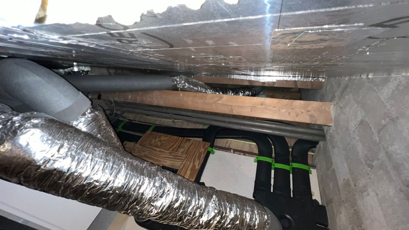

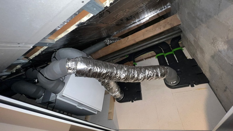

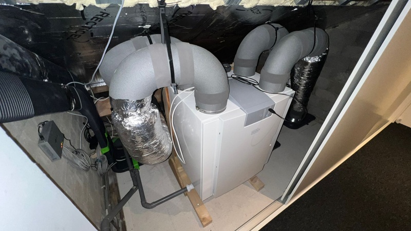

Ben bezig om de toevoer te leggen op de vliering, 160mm buis. Ik moet vanaf de buis naar de aansluitingen achter in het plafond komen. Wat zouden jullie doen, ik heb van die flexibele sonodeck buis in huis, het laatste stuk met de sonodeck doen of zoveel mogelijk hard met spirobuis/koppelstukken als het gaat?
Geldt die sonodeck ook als demper bij de unit trouwens?

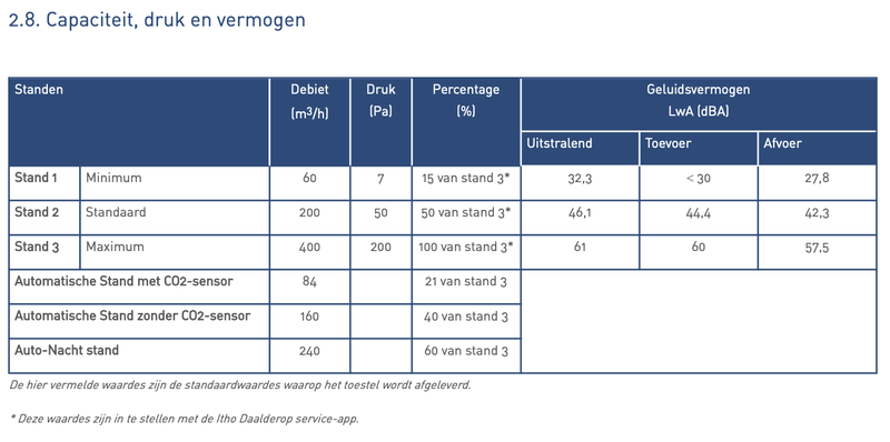

Dat maakt het nog niet nodig. Meeste boxen zijn toch afstelbaar(?). Waarbij ik wel een opmerking moet maken dat men dat wel uit moet zoeken bij de keuze van een box dan, zoals je weet, zit ik nu met een (Itho HRU400) box waarvan configurabele stand 1 max 50% is, configurabele stand 2 ik nooit kan inschakelen (wordt auto) en auto een vast percentage (40%) heeft.... :(
"Verplicht" enorme diameters en ventielen maken omdat je gekozen box op stand 3 vast 150% van je gewenste normale debiet doet, is ook weer zoiets.
Overigens gaat die 150 al niet op voor Itho:
Afbeeldingslocatie: https://tweakers.net/i/TdP0BUmvsH_WIJiyirke0EBeZK4=/800x/filters:strip_exif()/f/image/aoyZUbG59zrqJ5AAbTSPQyJK.png?f=fotoalbum_large

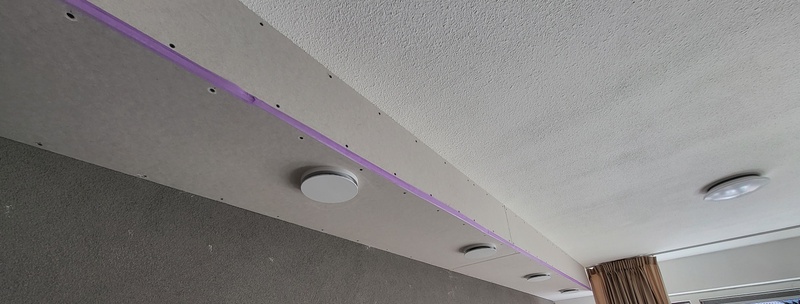

Jij (en de anderen hier) hebt gelijk, moet inderdaad gewoon inblazen in de werkkamer. Met drie ventielen afzuiging in de woonkamer en 50m3/h overflow qua aanvoer vanaf de bovenverdieping moet het dan net gaan. Dat brengt het totaal op dit:
Afbeeldingslocatie: https://tweakers.net/i/tKUVmCL0i9xjeTduSFCubZBbmdA=/800x/filters:strip_exif()/f/image/79YcdVwnCIkcKfC4CSDNtNml.png?f=fotoalbum_large
Afbeeldingslocatie: https://tweakers.net/i/ojYHdWqqiPBM2DIIroCN2SfVHkQ=/232x232/filters:strip_exif()/f/image/0cGOz4PdHP7pE1IeDtI4UBnk.png?f=fotoalbum_tileAfbeeldingslocatie: https://tweakers.net/i/qDEe0W_5VWGwyexVhBVUXlCMCaY=/232x232/filters:strip_exif()/f/image/2sVsgRiuJoAxPHtlgEbwCP0l.png?f=fotoalbum_tileAfbeeldingslocatie: https://tweakers.net/i/4QcW6IAonkXaXwoM60IVrOtQ6LE=/232x232/filters:strip_exif()/f/image/DhermGDP01RuBFZ68VTqEVSg.png?f=fotoalbum_tile
Eventueel zou ik de badkamer nog wat kunnen verhogen en het toilet verlagen, maar dan gaat de badkamer wel over de max van 75m3/h heen. Wat zou beter zijn qua overflow in de woonkamer? Je wil niet dat alle overflow meteen in het toilet verdwijnt...

Hier vanaf nul begonnen. Huis uit 65.
Behoorlijke klus, niet perse moeilijk maar wel tijdrovend. Heb het nog niet af en draaiend, maar wel in 4 kamers helemaal weggewerkt en voorzien van - dempers, iris kleppen,
Huis van ca 120m2. Unit is een Duco 460zs. Via marktplaats.
Buizen per kamer 160mm spiro. Had wellicht kleiner gekund maar wilde niet te veel luchtsnelheid. Hoofd aanvoer is 200mm. Had wellicht ook kleiner gekund, maar had de ruimte.
Met houten vloeren en wat timmerwerk is het prima te plaatsen. Als je de tijd neemt.

Net als enkele andere reageerders ben ik daar momenteel ook mee bezig in een woning uit 1938 (voormalig boerderijtje) met houten verdiepingsvloeren.
Net als @No Hands heb ik voor het Ubbink Air Excellent systeem gekozen en toevallig ook een Zehnder Q350. Dat Ubbink systeem is naar mijn idee flexibel door alle opties, goed verkrijgbaar en tot nu toe ook handig qua installatie.
Het zijn inderdaad flink wat slangen, want exclusief de buitenaansluitingen verwacht ik zo’n 200 meter 90mm slang voor de 13 ventielen nodig te gaan hebben. Elk ventiel wil ik met 2 slangen aansluiten. De benodigde lengte is uiteraard erg afhankelijk van de woning en het mogelijke traject van de slangen. Bij mij komen de verdeelkasten op de (lage) zolder en gaan vanuit daar de slangen over de zoldervloer naar de slaapkamers en de badkamer. En ook aan weerszijden van de woning naar beneden tussen de sporen van het dak naar de knieschotten op de 1e verdieping. In die knieschotten lopen dan de slangen verder naar de doorvoeren die ik door het plafond naar de onderliggende ruimtes op de begane grond maak.
Een stukje van het werk wat reeds gedaan is:
Afbeeldingslocatie: https://tweakers.net/i/SDxyXCOgPBR-QqY44MMEOlAt0pw=/232x232/filters:strip_icc():strip_exif()/f/image/1i6TT4lW4F8eIPK5Ux6jPhIa.jpg?f=fotoalbum_tileAfbeeldingslocatie: https://tweakers.net/i/9UGlehfqiRFOEp4-G_GJPq2eEys=/232x232/filters:strip_icc():strip_exif()/f/image/4KV0MVXbhyM1uVtiNhHIvYEs.jpg?f=fotoalbum_tileAfbeeldingslocatie: https://tweakers.net/i/2oTZUOD0092m60ZpAPd4nghY69g=/232x232/filters:strip_icc():strip_exif()/f/image/vTVApuwHtaQhFO3zxxLvMCBg.jpg?f=fotoalbum_tile

Met de WHR 90 kun je zo'n 200m3/u doen.
Bij die luchthoeveelheid:
ComfoAir Standard 300
Opgenomen vermogen: 49 watt
Geluid toevoer/retour/behuizing: 61/48/47 dB(A)
ComfoAir Q350
Opgenomen vermogen: 35 watt
Geluid toevoer/retour/behuizing: 56/42/42 dB(A)
De ComfoAir is zuiniger en stiller, maar zoals je terecht zegt ook fors duurder. Daarnaast zul je zoals je al meldt met de regeling aan de gang moeten, waardoor je misschien de (nog duurdere) RF versie nodig hebt. En daar bovenop nog de regelaar zelf.
Tenzij geluid echt een issue is lijkt me de Standard de beste oplossing.
Ter vergelijk, de waarden voor de WHR 90 bij 200 m/3:
Opgenomen vermogen: 136 watt
Geluid toevoer/retour: 60/74 dB(A)

Man, ideaal. Onderste koof, daar doe je een horizontale koof tegenaan die tot de muur rechts loopt, 3 ventielen erin en je zit goed!
Zie hier (ik heb er 4):
Afbeeldingslocatie: https://tweakers.net/i/LpbelyEsgjXv9G5ki1RkzcHdbJM=/800x/filters:strip_icc():strip_exif()/f/image/wgXTDE3X0Wzq5eEkh1cBbHZm.jpg?f=fotoalbum_large
Iets minder dan de geadviseerde 35cm van de muur, maar:
1. aanvoer (met f9 filterbox), dus verwacht niet dat het vies wordt.
2. geluid hoor ik er zeker niet van.
Je kan altijd nog "air blockers" gebruiken (is er niet voor elk ventiel), dan blokkeer je 1/3 van het ventiel (dus ook max capaciteit).
Mijn koof is wel redelijk breed, omdat er 2 kanalen in lopen, eentje voor aanvoer buiten woning.
En die bovenste inderdaad afvoer.

Ro123 schreef op woensdag 1 mei 2024 @ 16:03:

PaT schreef op donderdag 2 mei 2024 @ 17:03:
Mag ik vragen wat voor diameter toevoerbuis je daar in die koof gebruikt heb en wat je beoogde m3/u aan capaciteit daarmee is?
Uiteraard!
Omdat de ventielen direct op de T-stukken zitten, wilde ik de luchtsnelheid laag houden.
180mm diameter.
Voor nu (afstelling is nog niet helemaal okee/box doet niet wat ik wil):
Bij ~90m3/u gemeten niet hoorbaar. (moet ~120m3/u worden)
Bij ~180m3/u gemeten over de 4 ventielen eigenlijk ook niet echt. (moet ~200m3/u worden)
Reden voor 180mm is ook dat ik het kwijt kon, er loopt namelijk nog een geïsoleerde 180mm (= 212mm) naast, dus 180 met stuk 125 kon ik er ook kwijt, zonder dat de koof hoger werd.
Het is erg leuk die luchtsnelheden, maar praktische ervaring hoe hoorbaar bv een 4m/s zou zijn, heb ik niet, ik probeer daarom toch wel beneden de adviezen voor luchtsnelheid te houden. :)
Een w00key verklaart me voor gek met m'n 180mm. :P
Een stuk voor dit traject zit wel een regelklep, omdat dit traject veruit de laagste drukval heeft, dus m'n ventielen kunnen gewoon 100% open staan, ik regel 't met die klep.

Het geluid van mijn installatie binnen lijkt tot nu toe prima (ik woon er nog niet). Het geluid buiten echter valt me nog niet helemaal mee. Op maximale stand hoor je hem echt wel goed. Het zal de vraag zijn of de buren er last van hebben maar ik neem liever geen risico. Op het dak waar de ventielen zitten komen namelijk ook twee warmtepompen staan die niet conform norm staan. De ventilatie op maximale stand maakt meer geluid dan ik denk te gaan horen van die warmtepompen:
Afbeeldingslocatie: https://tweakers.net/i/sqbXLqlKZ4E3TTc6_ntfxrtIg1E=/800x/filters:strip_icc():strip_exif()/f/image/Am6quXC4wPrRudYXoNkhI0uO.jpg?f=fotoalbum_large
Ik wil nog even op het dak gaan luisteren, ik zou vermoeden dat het voornamelijk de afvoer is de het meeste geluid maakt. Ik ben voornemens een koof om de leidingen te maken en die vol te proppen met isolatie (temperatuur & geluid). Als ik nog iets wil veranderen is het dus wel belangrijk om dat nu te doen.
Direct na de unit kan ik in principe toch gewoon een flexibele geluiddemper plaatsen? Zijn er andere mensen die dit gedaan hebben? Wat voor resultaat geeft dat? Alleen de afvoer of de aanvoer ook doen?
Afbeeldingslocatie: https://tweakers.net/i/I2Lh4QZj0BWX1UN1S1WB9qmkebE=/800x/filters:strip_icc():strip_exif()/f/image/qIFUzjMuWuDnMuQoParHg64K.jpg?f=fotoalbum_large
  • RJVG
  • Laatst online: 27-08 22:20
@assje wat voor aan- en afvoer dakdoorvoer heb je dan? En hoeveel m3h/h gaat daar doorheen en met wat voor een kanaal systeem?
Ik heb de Zehnder q350 met de Ubbink Aerfoam pijpen van 180 en Ubbink Ventus dakdoorvoeren en hoor geen donder op maximaal snelheid.
@assje Hier hoor ik vooral door de afvoer (logisch, want daar zit de ventilator vlak voor het gat) de unit buiten ook goed draaien, vooral op hoge snelheid. Dat is bij ons echter geen probleem, want de buren wonen er zeker 20 meter vanaf, en de unit draait nagenoeg nooit op die snelheid.
Je zou een flexibele demper in de afvoer kunnen opnemen. Ik denk dat dat met condens wel goed gaat.
Over je onderste foto: Lekker bezig. Mooi met spiro gewerkt ook.
Alleen die PVC-elektriciteitsleidingen voor je spiro langs is natuurlijk geen porem. Dat ga je toch hopenlijk nog aanpassen?
Ook zou ik nog een afscherming om de unit maken, want zo open op zolder ga je de unit een verdieping lager op de overloop wel horen (of zit er een klep in dat trapgat?)

RJVG schreef op vrijdag 3 mei 2024 @ 16:36:
Geen dakdoorvoer maar een geveldoorvoer:
Thermoduct geveldoorvoer Ø200mm
Afbeeldingslocatie: https://tweakers.net/i/NV1E2-OXi5fuWATzO8KCK_FvxqE=/full-fit-in/4000x4000/filters:no_upscale():strip_exif()/f/image/0c6KiZtDBxL6yPTatjCoeWMM.png?f=user_large
Ik kan me voorstellen dat een geveldoorvoer sowieso meer geluid maakt, zal ook sneller hinderlijk zijn.
Gaat om een Q450 dus max. 450m3/u door 200mm Thermoduct geisoleerde spirobuis.

Deze twee zaken houden verband met elkaar :) Die leidingen hangen los op de plek waar een wand komt. Ga alles nog dicht maken met wand/koof en isoleren.
Zit nu alleen even niet in kritisch pad van de verbouwing dus geen prioriteit.
