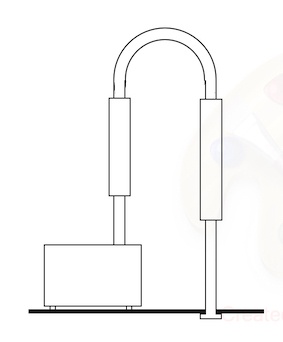

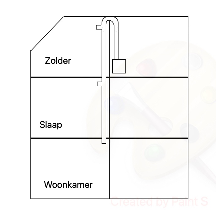

Na een paar avonden door dit forum lezen, begin ik enig beeld te krijgen wat het inhoudt om (zelf) balansventilatie aan te leggen. Ik ben op dit moment bezig om ons oude huis (1872) verder te isoleren en tochtvrij te maken. Omdat er toch een aantal plafonds en muren open moeten wil ik ook meteen balansventilatie aanleggen.
Feitelijk bestaat ons huis uit zes ruimtes, waarvan we er twee niet altijd mee willen laten draaien omdat ze niet verwarmd worden. Onze eigen slaapkamer wordt niet verwarmd omdat mijn vrouw dat niet wil. Meestal staat daar ook een raampje open. Ook de logeerkamer wordt alleen verwarmd als er een logee is. Ik wil niet dat die twee kamers altijd meedraaien in de ventilatie omdat je ze dan min of meer verwarmt door de lucht. Maar ik zou wel de mogelijkheid willen houden om er te ventileren als nodig. Ik zie dan twee opties: of een WTW unit met meerdere zones, maar 3 zones is wel erg zeldzaam en het is onhandig omdat je dan kanalen aan moet leggen van de WTW unit naar elke zone. De andere optie is een verdeeldoos met kleppen die je open en dicht kunt zetten of die automatisch open en dicht gaan. Bijvoorbeeld Itho demandflow. Maar ook dat is een centrale oplossing die separate kanalen vereist van die doos naar elke ruimte en omdat je geen luchtstromen onder de deuren kan gebruiken moet je in elke ruimte die je aan/uit wilt schakelen zowel een aanvoer als een afvoer maken. Dat wordt een grote pijpenboel. Zijn er geen ventielen die op afstand stuurbaar zijn? Dan kun je de aan- en afvoer van een kamer aan/uit zetten naar behoefte.

@ger356 voor de slaapkamers kun je eventueel ook decentrale wtw units overwegen. Die staan dan volledig los van je centrale systeem en hebben enkel, afhankelijk van de unit, 1 of 2 geveldoorvoeren naar buiten nodig.
  • BlupWoofer
  • Registratie: December 2020
@ger356 ik denk niet dat je balansventilatie moet zien als verwarming. Het apparaat verwarmt ook niet, het beperkt warmte verlies van ventileren. Ik zou de installatie zo simpel mogelijk houden. Ventilatie in ruimtes die je minder gebruikt is ook belangrijk en wel zo fris. Bovendien kunnen ruimtes ook van functie veranderen.
Je kunt natuurlijk aan aparte decentrale ventilatie units denken, maar ik denk dat je dan duurder uit bent. Bedenk je ook dat decentrale ventilatie vaak minder krachtig is en meer geluid maakt.

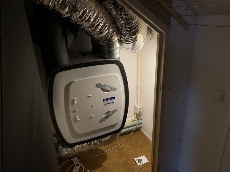

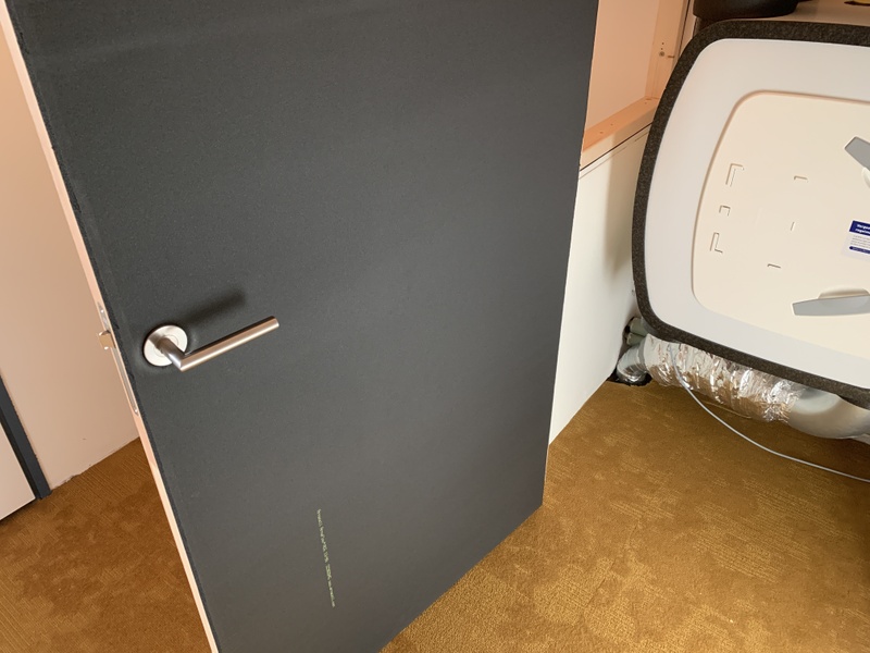

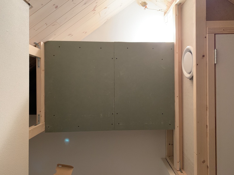

Hoi,We moeten de deuren voor ons nieuwbouw kiezen. Op de zolder bevindt zich ook de Techniek ruimte met een Itho WTW HRU 350. Deze krijgt uiteraard een soundproof deur (hal->Techniek) - hier is geen optie te maken.
Maar voor de andere deur (hal->slaapkamer4) zouden we in plaats van de standaard houten deur een deur met glas willen kiezen (zodat er ook licht naar de hal komt en dat vinden we ook mooier).
Toen ik het vandaag met de aannemer sprak, zei hij dat dit misschien niet mogelijk is en dat ik de "geluids" -garantie voor de zolder zou kunnen verliezen. Voor mij is het een beetje onzin. Vragen:
1. Is een standaard houten deur zoveel beter geluid isolerend dan een deur met glas? (let op: geen van hen is een soundproof deur).
2. Is de WTW-unit zo luidruchtig? Is de geluiddichte deur van de Techniek niet voldoende om een rustige slaapkamer 4 te hebben?
Alvast bedankt!

Gwaihir schreef op vrijdag 25 november 2022 @ 16:45:
Ten aanzien van de dempers: dat gaat puur om geluid via de buis, toch?
Oftewel: ik kan zonder probleem een meter of twee à drie leiding (met twee bochten) tussen WTW en demper hebben?
Dit vind ik een interessante vraag.
Want ik slaap heel licht, en wil daarom vooral in de slaapkamer niets horen.
Daarom wil ik ongeveer doen wat ik geschetst heb.
Dit werkt toch, zo?
Eerst een demper bijna direct na het verlaten van de WTW en dan eventueel nog dempers in de buizen die naar ruimtes zoals slaapkamers en woonkamer gaan.
Afbeeldingslocatie: https://tweakers.net/i/u2yHpIqNQyXE89y3fJ6NSvZav4Y=/full-fit-in/4920x3264/filters:max_bytes(3145728):no_upscale():strip_icc():fill(white):strip_exif()/f/image/gaWzjMCDsgEVGGjGm88F2PAd.jpg?f=user_large
  • Glenfiddich
  • Laatst online: 11:56
Ik schreef een paar weken geleden over mijn net aangelegde WTW-installatie waarbij het geproduceerde geluid mij nogal tegenviel.
Inmiddels een paar weken verder, en het geluidsprobleem is opgelost. De oplossing was wel tamelijk rigoureus, dus die zal ik jullie niet onthouden :P
Vooropgesteld zij dat het in de kamers stil was. De ventielen maken amper geluid, in de laagste stand hoor je niets, in de middelste stand moet het echt stil zijn en moet je er op letten om hem te horen.
De unit staat op de overloop op de zolderverdieping, dat is (althans: was, daarover zo meer) helemaal open. Kwam je een kamer uit en liep je de hal/trappenhuis in dan was het best een klereherrie. En op de slaapkamer was het ook niet echt stil, die ligt relatief dicht bij de WTW unit.
De unit zelf was dus duidelijk hoorbaar, en daarnaast kwam er ook relatief veel herrie uit de Ubbink Aerfoam buizen. Die heb ik gebruikt voor de buizen van en naar buiten, en voor één van de buizen naar de woning (dat laatste om esthetische redenen, er zouden twee buizen zichtbaar over het trapgat heen lopen en de bedoeling was dat we op die manier in ieder geval tegen twee dezelfde buizen aan zouden kijken). Ondanks dat ik nergens harde 90 graden bochten heb gebruikt bleken het herriebuizen.
Uiteindelijk de knoop doorgehakt en besloten de hele boel te omkasten.
De unit zelf:
Afbeeldingslocatie: https://tweakers.net/i/UUuG3SJIk-sgiY7EH90R1YB4lB0=/x800/filters:strip_icc():strip_exif()/f/image/g9efcTrilrWEUqAkTv6wH7ob.jpg?f=fotoalbum_large
Deurtje erin:
Afbeeldingslocatie: https://tweakers.net/i/oFLeCTwSrw_KP7j96idyCn51-u8=/x800/filters:strip_icc():strip_exif()/f/image/dAfMzxKdg1uHg5NgfLcCS88f.jpg?f=fotoalbum_large
Deur aan de binnenkant bekleed met Armaflex:
Afbeeldingslocatie: https://tweakers.net/i/PF3qnFldaX8NBiN6Mn38HR8QcsI=/800x/filters:strip_icc():strip_exif()/f/image/5Tszg3JihNfhhimA8u173z8F.jpg?f=fotoalbum_large
Afbeeldingslocatie: https://tweakers.net/i/pYixE5zv8S1nveNL4sVCO7_u2us=/800x/filters:strip_icc():strip_exif()/f/image/z9N0dj3YweVHsMqf7ylfwQ3Q.jpg?f=fotoalbum_large
Afbeeldingslocatie: https://tweakers.net/i/nDFPibp6C6jidEkjeokKhiLwHSw=/800x/filters:strip_icc():strip_exif()/f/image/NSQpFxcSufptOvVbyQlO0RTw.jpg?f=fotoalbum_large
Afbeeldingslocatie: https://tweakers.net/i/OaJZnMELqslirIlPMRWoyz1htaI=/800x/filters:strip_icc():strip_exif()/f/image/S6vvYvnSZeDZQVBVVcQ6sqo6.jpg?f=fotoalbum_large
En de buizen:
Afbeeldingslocatie: https://tweakers.net/i/t_NIEr7xX11ARLj4BgcOGi844ao=/800x/filters:strip_icc():strip_exif()/f/image/Xis616D4ZrlhgJuWNS33jcNt.jpg?f=fotoalbum_large
Gelukkig hadden we nog heel wat restanten van het zolder-isolatieproject om de boel mee vol te stouwen:
Afbeeldingslocatie: https://tweakers.net/i/7YaQCWXCMw6qE6Gdu8VJ9TmSKgk=/800x/filters:strip_icc():strip_exif()/f/image/CvwhghOpIyxt8Caj9JTyu1N7.jpg?f=fotoalbum_large
Afbeeldingslocatie: https://tweakers.net/i/GTZh_-BAkBcBDbz9TpEgeWOrCdQ=/800x/filters:strip_icc():strip_exif()/f/image/oH9bV65Hxma2Wb9jsyL02sMv.jpg?f=fotoalbum_large
Afbeeldingslocatie: https://tweakers.net/i/IvR3QG0SLBpuKxlH4F4X6-QQz28=/800x/filters:strip_icc():strip_exif()/f/image/jTmI1c8g9cCjxIRkDdgZ4gg9.jpg?f=fotoalbum_large
Afbeeldingslocatie: https://tweakers.net/i/G_CCb9M524Z8bMsMmEUDpkvUAWI=/800x/filters:strip_icc():strip_exif()/f/image/IKR4cDUY2kaP6K1kAcPwpeok.jpg?f=fotoalbum_large
Resultaat: stilte! _/-\o_

Ik zit nog steeds een beetje te puzzelen hoe ik mijn buizen door mijn bestaande huis met dikke betonnen vloeren ga leggen.
Zit er aan te denken om bijvoorbeeld één buis verticaal naar beneden te leggen en daar dan 3 uitgangen aan te brengen.
Eentje op de zolderkamer, eentje op de slaapkamer en eentje in de woonkamer.
Nu hoor ik ook veel over overspraak.
Maar de zolderkamer is een sportkamer die intensief gebruikt wordt, maar nooit als iemand slaapt.
In de woonkamer en slaapkamer zullen ook zelden tot nooit gelijktijdig personen aanwezig zijn.
In de sportkamer en woonkamer zullen wel gelijktijdig mensen aanwezig zijn, maar dat lijkt me niet echt storend.
Ben benieuwd of wat ik met één buis wil, kan of verstandig is?
Afbeeldingslocatie: https://tweakers.net/i/6vM6AZDNmjonVIHyLR4AvaPR804=/full-fit-in/4920x3264/filters:max_bytes(3145728):no_upscale():strip_icc():fill(white):strip_exif()/f/image/uwn6nxDgstqLvna5Ii6QLYPn.jpg?f=user_large
  • w00key
  • Laatst online: 27-10 21:04
Geluidsdempers werken beide kanten op, je zou op de slaapkamer een kleintje kunnen plaatsen op de aftakking. Voor zolder - woonkamer zou ik niet zo bang zijn, ik maak ook herrie beneden met de tv, muziek en getyp.

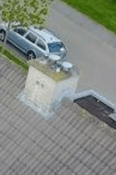

  • alexbl69
Possible schreef op woensdag 7 december 2022 @ 08:55:
Hierbij een foto:
A is dus de aanvoer. B (de achterste dus van mijn WTW) gaat dus ergens de muur in maar zie daar verder niks van terug.
Wat een pareltje van installatietechniek :). Kun je überhaupt bij de filters? Of het display aflezen? :)
De afvoer gaat inderdaad ergens 'anders' naartoe. Je hebt 2 mogelijkheden.
Optie 1: Je hebt wel degelijk een bouwkundige (gemetselde) schoorsteen waar hij in verwerkt is. Vind dit zelf de meest elegante oplossing (heb het zelf ook), maar wordt bij projectmatige bouw bijna niet toegepast omdat het omslachtiger en duurder is. En dus vaak een no-go in de Nederlandse woningbouw.
Optie 2: Je hebt een prefab schoorsteen. Iets als een Ubbink Kompakt of een Mini Delta. Hierin zitten rookgasafvoer/luchttoevoer, rioolontluchting en afvoer MV/WTW.
Ooit, 20 jaar geleden, heeft (ik meen Burgerhout) heel kort een dakdoorvoer gehad die WTW toe en af kon voeren. Weet niet meer of dat alleen een concept was of dat het ding ook (heel kort) op de markt is geweest. Maar aangezien de toevoer bij jou duidelijk gescheiden is van de afvoer is dat hem sowieso niet.
  • Possible
  • Laatst online: 12:56
alexbl69 schreef op woensdag 7 december 2022 @ 09:37:
Ik heb het hier gevraagd in onze whatsapp van de straat :P Daar zitten nog bewoners die er nog wonen vanaf de bouw. Ze zeggen inderdaad dat hij in de schoorsteen zit gemetseld...
Ik heb wel een drone foto maar dat is lastig te zien (niet scherp genoeg denk ik)
Afbeeldingslocatie: https://tweakers.net/i/yqsKw7BFR4oP4M1fHnqgTbHhRtA=/full-fit-in/4000x4000/filters:no_upscale():fill(white):strip_exif()/f/image/qUt0RNLNybKwMDdkZ5aknAsQ.png?f=user_large
En ja ik kan NET bij de filters haha. Nu gaan sparen voor een Brink Flair ter vervanging van onze oude.
