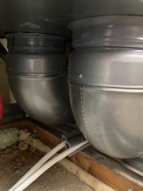

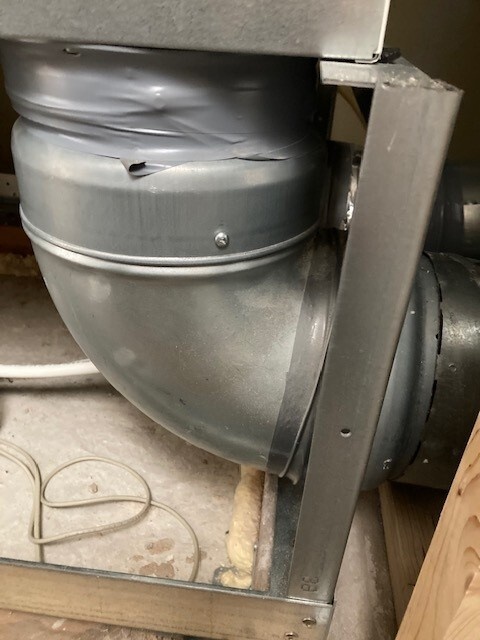

Precies zoals ik het zeg. Voor de bochten gebruik je 45° en 90° bochten van spiro. De geluidsdemper doe je dan ergens in een (zoveel mogelijk) recht stuk, of in een zo ruim mogelijk bocht.
Neem aan dat je op dit bericht doelt @Andrehj, die had ik inderdaad over het hoofd gezien. Mijn Excuses. Lees al 100en pagina's zo goed als elk bericht mee...
Maar conclusie is dus dat het de voorkeur heeft om bochten in spiro te doen, zodat de dempers ergens anders zo uitgestrekt en recht mogelijk neer kan leggen.
Bedankt voor de hulp. Wordt gewaardeerd.
  • Andrehj
Andrehj
_kilian_ schreef op zaterdag 25 april 2026 @ 16:06:
Ik bedoelde vooral ook deze post en dan de reacties daar op.
Het kan zoals gezegd ook met een demper, maar dan wel in een grote radius. Dan valt de vernauwing mee, en dempt de demper bovendien extra goed, omdat geluid dan niet rechtdoor door de demper kan.
Hierboven was een veel te krappe 180° bocht gemaakt, en dan heb zeker met zo'n demper een enorme weerstand.

  • nessio

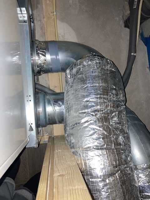

@Aeien de flair 400 heeft standaard een droogsifon. Dat is dat zwarte ding onder de unit. Het is een “bal” sifon.
Tja en hoe was de druk voorheen met de renovent?
Je hebt eigenlijk geen ruimte voor goede aansluitingen + dempers van minimaal 1 meter.
De installateur heeft gedaan wat jij wilde renovent vervangen door een flair.
Vroeger zat het ook zo klungelig en dat hebben ze zo gelaten.
Aanpassen is niet gratis.

nessio schreef op zondag 26 april 2026 @ 00:10:
Je hebt gelijk en tegelijkertijd niet. Jouw mening gaat heel waarschijnlijk ook de mening van de installateur zijn, dus leuk om te oefenen.
Ik zie het anders;
- ik heb niet gevraagd specifiek een flair te installeren. Ik heb gevraagd om een vervangende unit, en de flair is mij stellig geadviseerd.
- ik heb niet gevraagd om de flair op precies dezelfde plek te installeren (mgl dezelfde beugel gebuikt ook?) en De vorige installatie was niet zo suboptimaal geplaatst . Daanaast: als de unit verkeerd geïnstalleerd zat, is dat toch geen argument om de nieuwe verkeerd te installeren?
- er is met mij niet gepraat over de suboptimale positie nu. Wel "dat het krap is", maar niet over de negatieve gevolgen (hoge drukken, hoge gebruikskosten).
- er hadden redelijk simpel maatregelen genomen kunnen worden die de aansluiting/werking hadden verbeterd (positie) . Mogelijk had dit wat gekost, maar dat had ik prima willen betalen.
Mijn conclusie: zij hebben onvoldoende inspanning geleverd om het systeem optimaal (voor mijn woning) te plaatsen.
Dus als het neerkomt op extra kosten voor aanpassing: prima, ik betaal graag de kosten die aanpassingen tijdens de originele installatie hadden gekost. Maar het kiezen van een optimale plek op de muur voor wtw is toch een basale stap van de installatie?
In deze situatie zullen de extra gebruikskosten over 15j levensduur 1.500-4.500 euro kunnen zijn. Dat is voor mij onacceptabel, gezien mijn bovenstaande punten.
Dus we gaan het zien komende week :)

  • P5ycho
P5ycho
@Aeien liefst een gladde bocht gebruiken:
https://www.ventilatielan...80mm-voor-spirobuis/7202/
12x 280Wp ZO, 9x 280Wp + 8x 465Wp ZW, Zubadan SHW80YAA 8kW, Zehnder Q450 ERV
  • Aeien
  • Registratie: Maart 2023
  • Laatst online: 14:01
Ja, die lijkt me mooier, maar de andere is korter.
Moet ff inschatten of er ruimte is voor de gladde.
Alles beter dan 180gr gebogen demper iig

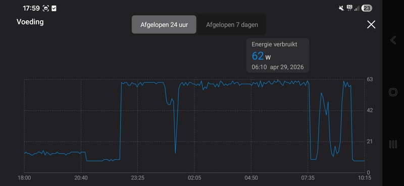

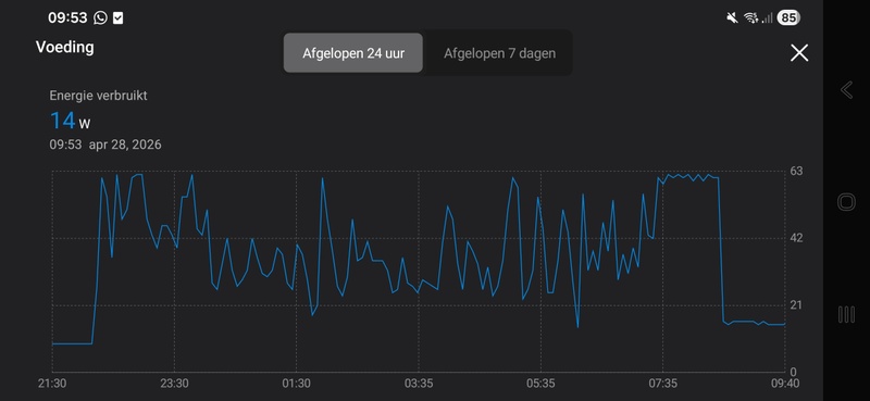

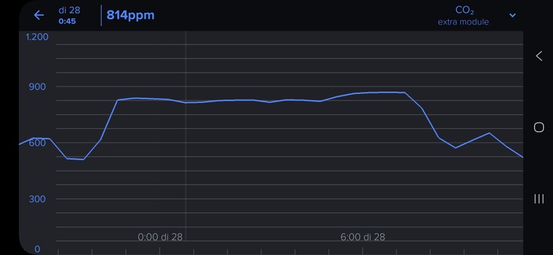

Vraag over een in gebruik zijnde nieuwe Zehnder Q600. Is het normaal dat deze op auto stand met een ingesteld debiet van 170m3/h pendelt tussen de 168 en 172 . En hoe hoger we gaan , hoe meer wij een zingende zoom toon horen en hem zien pendelen tussen waarden. Bijv 180 debiet , en dan pendelen tussen 178 en 183, inclusief dat omhoog en omlaag gaande zoomende zingende geluid . Hoorbaar in alle vertrekken
[ Voor 4% gewijzigd door backupdevice op 27-04-2026 08:37 ]

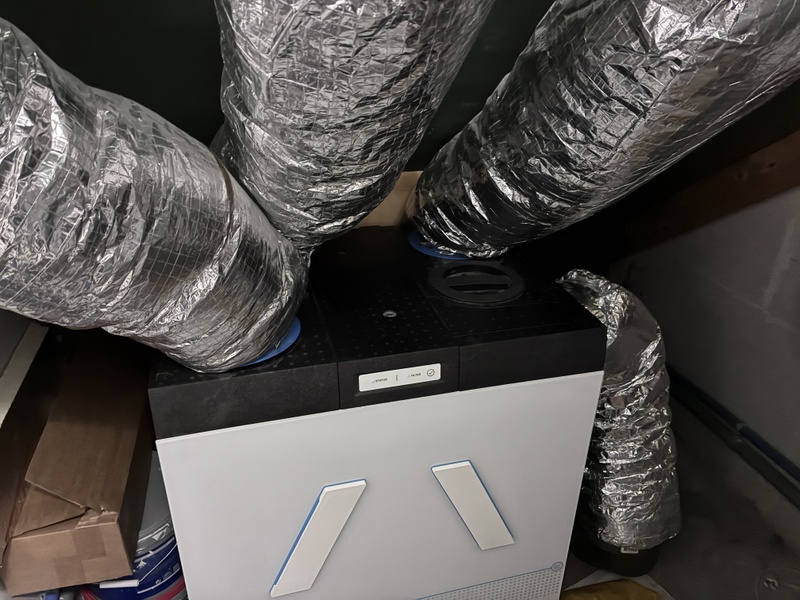

@Aeien vanuit mijn flair 400 heb ik in / uit huis alsvolgt aangesloten.
Uit /in is 180 overgangsstuk 180/200 daarna gladde korte bocht van 200 weer overgangsstuk 200/180 dan gladde bocht 90 gr 180 dan dempers 1000 dan verder huis in/uit.
Voor de korte bocht 200 onder de flair heb je dan maar 30cm nodig.
Volgens mij heb je dan boven de flair ook zo iets ruimte nodig. Ik heb korte bocht 200 ipv 180 genomen op advies van iemand die deze systemen installeert. Je zou dan een betere doorstroming en minder geluid hebben.
Bij jou zou dat dan zijn overgangsstuk180/200 dan korte gladde 90 gr bocht 200/200 dan mof 200/200 dan weer gladde 90gr bocht 200/200 dan overgangsstuk 200/180 dan rechte dempers 1000? Denk dat je maar 600 kwijt kan.
Naar het dak geisoleerde pijp gebruiken
Ik heb bij mij alles aangepast daar een deel van het huis niet achter maar voor de dempers was aangesloten.
Ik hoor mijn wtw op stand 4 ( 375m3) vrijwel niet. Ook 400m3 getest dan haalt ie 396m3.
Ik zal in de loop van vandaag nog een foto plaatsen.
[ Voor 9% gewijzigd door nessio op 27-04-2026 09:56 ]

backupdevice schreef op maandag 27 april 2026 @ 08:33:
Dat kan normaal zijn ja, beetje afhankelijk van de wind op de invoer/uitvoer.
Waarom maar 170m3/h met een Q600, vraag ik me dan af :).
Als het goed is is de installatiewizard doorlopen en zijn debieten tot 600m3/h hoorbaar geweest, dan moet geluid echt wel opgevallen zijn.
Verder is het een beetje gokken zonder meer informatie. Heb je een installateur bij de hand die het even kan checken?
Dat zingen en continu licht variëren van toerental klopt, doet ie hier ook, maar dat hoor ik alleen in de technische ruimte waar de Q600 hangt. Als je dat ook via je ventielen kunt horen heb je te weinig geluiddemping in je aanvoerleidingen zitten.

P5ycho schreef op maandag 27 april 2026 @ 12:31:
Huis is net opgeleverd. Unit hangt in de gang , alles boven de 200 geeft veel herrie via de buizen . Ik heb geen idee hoe deze is ingesteld . Wij hebben de aannemer schriftelijk op de hoogte gebracht dat dit niet acceptabel is en een 5% kwestie is geworden . Wij horen een zoemen/zingend geluid in elke kamer en hoger als 170m3 geeft steeds meer overlast . Lucht suizen is geen probleem maar dat zingen is echt niet te doen .
Installateur en aannemer hebben tijdens de bouw niet echt advies of waarschuwingen gegeven , behalve dat het allemaal kan . Nu zitten we dus met deze kwestie. Beneden is de lucht wel ok maar boven niet . Met deuren open en 2 uur zonder iemand in een slaapkamer is de luchtkwaliteit nog steeds 938ppm.
Nu zegt de installateur dat het een uitdagend buizenstelsel is die veel weerstand geeft , dus tja het zal wel probleem zijn.
Andrehj schreef op maandag 27 april 2026 @ 13:38:
Wij horen het overal via de ventielen
Wij gebruiken co2 meter qua aansturing. Beneden met 4 personen spint hij op naar 180m3 en dan blijft de lucht fris . Ik weet er voor de rest weinig van af dus ik heb geen idee wat een standaard m3 stand moet zijn voor 4 personen , 5 slaapkamers.
Ik zie dat de max m3 die ik kan instellen gemaximaliseerd is op 310m3 . 250m3 is echt niet te doen . Grappige is , er komt dan meer lawaai uit de ventielen dan uit de kast waar hij hangt . Als ik hem nu op 310m3 zet , springt de unit meteen in de weerstand beveiliging.
Ik vrees dat wij in een zeer slecht scenario zijn beland .
[ Voor 32% gewijzigd door backupdevice op 27-04-2026 15:36 ]

backupdevice schreef op maandag 27 april 2026 @ 15:15:
Daar gaat het al fout. In de specs staat duidelijk hoeveel geluid de unit via zijn omkasting maakt. Een WTW (eender welk merk) hoort gewoon in een afgesloten ruimte, zoals een (niet bewoonde) zolder, technische ruimte, of evt een bijkeuken. Die wil je toch niet zo op de gang hebben hangen?
Wat zit er aan geluiddemping tussen de unit en de ventielen? Ik had hier pas een (voor een gevoelig iemand) acceptabel resultaat met een vaste en een flexibele geluiddemper in serie.
Dat is nog OK. Maar wat wordt het als er wel twee personen in een nacht in slaapkamer slapen?
Als het een uitdagend stelsel is, waarom heeft hij het dan zo aangelegd?
Dan heb je een keihard handvat om je installateur of aannemer mee om de oren te slaan. Hij verkoopt je een Q600, die 600 m³ moet kunnen ventileren, maar die niet eens de helft in het buizenstelsel kan duwen. Dan zijn de buizen dus ontzettend ondergedimensioneerd.
Daar lijkt het wel op. Tijd om je aannemer (of installateur, als je die zelf in hebt gehuurd) schriftelijk in gebreke te stellen.
Nog een handvat: Wat staat er in de ventilatieberekeningen, die onderdeel zijn van je bouwvergunning? Die grote Q600 zal niet voor niets gekozen zijn. Ik acht de kans best groot dat de woning met het huidige onderbemeten buizenstelsel (waardoor slechts de helft van de capaciteit beschikbaar is) niet eens aan de bouwvergunning voldoet. Als dat zo is sta je juridisch erg sterk.
Bovendien stelt de wetgever ook geluidseisen aan verblijfsruimten, maar ik weet niet precies hoe die norm is. Best kans dat je (mocht je ventilatie daar toch nét voldoen) dat ook nog kunt gebruiken om aan te tonen dat er bagger geleverd is.
[ Voor 10% gewijzigd door Andrehj op 27-04-2026 16:22 ]

Ik heb vandaag een mail verzonden naar de aannemer met het melden dat dit gebrek en aangeven dat het sowieso op de 5% lijst komt te staan. Heb daarin aangeven het inregel rapport te leveren .
Pfff gaat weer een leuk gevecht worden .

@backupdevice hier heeft de installateur wel een druppel aan de neus ben ik bang. 310m3/h kunnen halen met een Q600 is... verre van ok. Ik hoop vooral dat het buizenstelsel niet in een breedplaatvloer ligt ofzo.

170m3
toevoerventilator - verwerkings percentage 44% - toerental 1973 tr/min
Afvoer ventilator- 40% - toerental 1799
Vermogen ventilatoren 40W

In opvolging van mijn vorige posts:
Net gebeld door installateur: navraag bij monteurs leert dat ze mij kosten van water-afvoer-aanpassing wilden besparen en de unit daarom hoog hebben opgehangen. Willen het aanpassen, want zijn het ermee eens dat huidige drukken bij dit buizenverloop niet oké is.
Ze komen de unit lager plaatsen en indien water afvoer veranderd moet worden, komt er een bakje onder en moet ik dit zelf laten aanpassen (zij doen dit niet). wmb prima; dan kan ik zelf kijken hoe ik het aansluit met een horizontale sifon oid.
2 punten:
- op mijn vraag of ze met een spiro buis iig de eerste 90gr hoek wilden maken: dat doen ze nooit. Ze sluiten altijd aan met een flex-slang. Geisoleerde spiro zou ook erg duur zijn. M.i. niet hoe het hoort, maar toegegeven: zo zat de installatie eerst ook in elkaar. Belangrijkste voor mij is dat de extreme hoeken eruit zijn; kan altijd zelf op termijn de spiro er nog tussen zetten.
- Onder de WTW (zie foto) zit ook een pvc buis met een stroomkabel erin, die uiteindelijk beperkend gaat zijn voor hoe laag hij kan, naast de sifon. Zouden jullie die preventief al anders leggen, bijv. over de vloer en daarna pas omhoog? Wil nu natuurlijk dat ding wel echt goed hebben hangen en niet op dat moment er tegen aan lopen.
In ieder geval een veel prettiger gesprek dan ik bang voor was, dus vooralsnog positief over dat het redelijkerwijs in orde wordt gemaakt.
Thanks voor jullie steun!
Afbeeldingslocatie: https://tweakers.net/i/Rn71Ltgpen1xC7AEKKTAADUHCn0=/800x/filters:strip_icc():strip_exif()/f/image/PuRGPVmvDlOlW4Zeb8oUzyAq.jpg?f=fotoalbum_large

@Aeien stukje elektra buis zit in de weg om het netjes aan te laten sluiten tegen de muur.
Dus idd net boven vloer een bocht naar horizontaal en dan een bocht recht omhoog naar de verdeeldoos.
Voor afvoer een droogsyfon toepassen net buiten de “voetprint” van je unit.
Zorg dat je even wat stukjes pvc buis en bochtjes van 90 en 45 graden hebt zodat ze er netjes op aan kunnen sluiten. Hoe lager je unit hoe beter je later de bochten kunt maken van je lucht toe en afvoer.

Aeien schreef op woensdag 29 april 2026 @ 10:42:
2 punten:
Nu heb je het over isolatie. Betekent dat dat dit de leidingen naar buiten zijn? Dat verandert de zaak wel, want leiding van en naar buiten kun je niet met spiro doen, want dan krijg je condens op die leidingen. Hier heeft je installateur dus zeker een punt. Spiro gebruik je normaliter enkel voor leidingen vanaf de WTW van en naar de woning.
Voor de leidingen naar buiten heb ik Comfopipe+ van Zehnder gebruikt, wat nu helaas niet meer leverbaar is.
Die elektrabuis (die trouwens ook helemaal niet vast zit, zo hoort dat niet!) zou ik zo dicht mogelijk op de vloer opzij leggen en dan naar boven. Kun je van de gelegenheid ook gebruik maken om hem fatsoenlijk te monteren.

@Aeien een bakje onder de unit is geen tijdelijke oplossing omdat de wtw dan valse lucht aan gaat zuigen. Dat had de installateur niet voor moeten stellen vind ik.
Wel sneu dat ze wel een wtw tegen de muur kunnen schroeven maar niet even een afvoer kunnen verplaatsen, maargoed dat is hoe de markt tegenwoordig in elkaar zit ben ik bang.
Ik zou die elektraleiding en afvoer dan zelf even doen, maar begrijp dat dat niet voor iedereen weggelegd is.

@Andrehj
Alle buizen zijn met extreme hoeken aangesloten; linkszijdig alles naar buiten, rechtszijdig naar binnen.
Snap dus dat spiro voor de buizen naar buiten niet kan, maar naar binnen zou het evt wel kunnen?
Zinvol om hier nog op in te gaan, als de installateur aangeeft het nooit te doen? Weet niet wat het effect van een 90gr spiro bocht is ipv een rustig lopende flexbuis.
Zal kijken dat ik de elektrabuis verleg, moet niet teveel werk zijn.
Als droogsifon: gewoon zoiets?
Het is heerlijk idioot, maar de elektricien die de warmtepomp heeft aangesloten, heeft een elektrabuis onder de afvoer doorgelegd. Je ziet het nog net op de foto rechts onder. Zou even moeten kijken of die nog goed afloopt zonder de hydrostatische druk van de sifon, of evt die leiding verleggen.

Nader onderzoek:
Verleggen van de elektriciteits-buis is fluitje van een cent, daarmee de WTW toch 30-40cm lager, wat enorm veel ruimte geeft.
Denk dat ik de installateur hem daarna laat aansluiten zoals hij doet, dus ws met flex buis. Dan is hij namelijk nog steeds 100% verantwoordelijk voor de installatie. Als ik zelf daarna ga aanpassen, kan dat altijd nog, afhankelijk van het netto resultaat in weerstand, flow en geluid.
Tav de condens afvoer: monteurs lijken alles met tape lucht/waterdicht te hebben aangesloten en kan dingen niet goed zien. Zou jullie idee zijn om de droogsifon direct op de condensafvoer aan te sluiten? Lijkt mij het makkelijkstet, echter heeft de sifon een schroefdraad/manchet en weet niet of dit goed past. Of de rechte hoek laten zitten en met nog een hoek weer verticaal naar de sifon toe?
Uiteindelijke afvoerende buis is 4cm, dus moet de sifon daar met een koppelstuk op aansluiten?
Sorry, heb met elektra ondertussen wat ervaring, met waterafvoer niet :)

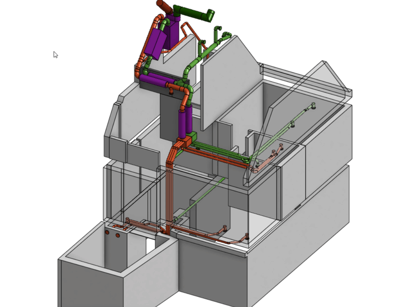

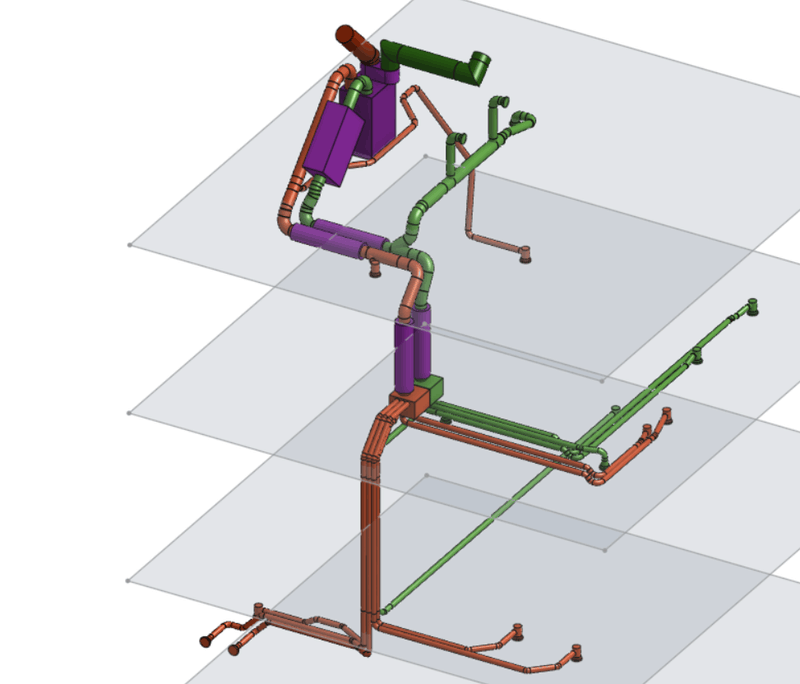

Goedendag iedereen!
Ik heb hier mijn plan in gemaakt, en ik bene heel erg benieuwd wat de meningen zijn van iedereen over het plan: https://ventplan.nl/s/fd6e6580b251/resultaten.
ps. Ik ben auteur van de tool, als er feedback is op/over de tool dan hoor ik het graag (kan via de feedback knop aan de rechterkant van het scherm).
pps. Ik zag dat er in het eerste bericht geschreven werd over een 'online tool' is het niet handiger om daar een linkje te plaatsen als de mod er mee eens is dat dit een handige tool is? Als niet, dan hoor ik dat ook graag :)

martijnenco schreef op donderdag 30 april 2026 @ 20:18:
Goedendag iedereen!
Klopt het dat er geen overzicht is van de debieten? Ik zie alleen de toevoer (en dan twee waardes per ruimte?) geen afvoer.
Op de eerste verdieping misschien de afvoer dichter bij de keuken plaatsen?

  • martijnenco
  • Laatst online: 27-10 21:45
pythagorasABC schreef op vrijdag 1 mei 2026 @ 21:26:
In de resultaat mode kan je klikken op een kamer, dan zie he rechts de totale debieten. Klik je op een ventiel dan zie je de debiet van dat ventiel. De totale debieten zie je als je op de wtw drukt.
Maar zal eens denken hoe ik dat duidelijker kan krijgen.
Ahh ja, dat is misschien een goede!

@Aeien Hierbij nog de beloofde foto's van de wtw onderaansluiting in - uit huis
Afbeeldingslocatie: https://tweakers.net/i/pAzrXGc02GdDJIaVGMcIBQv_2mQ=/fit-in/4920x3264/filters:max_bytes(3145728):no_upscale():strip_icc():strip_exif()/f/image/pzH6F0tO8UraMYK0Z7MwsK1H.jpg?f=user_largeAfbeeldingslocatie: https://tweakers.net/i/V5WqEEBXR56O5Uw3n3DGbf6YsSQ=/fit-in/4920x3264/filters:max_bytes(3145728):no_upscale():strip_icc():strip_exif()/f/image/OtTU4gJMm8l3Qeru4sc1bIOy.jpg?f=user_largeAfbeeldingslocatie: https://tweakers.net/i/wL6PEvj5Zug51TDFmpd5bOyt9fQ=/fit-in/4920x3264/filters:max_bytes(3145728):no_upscale():strip_icc():strip_exif()/f/image/LX7OhPzRN0QTE7OaRmYSlV5g.jpg?f=user_large
2-1 kap, 200m2, SUZ-SWM60VA+ Open Source ME+wtw
  • Aeien
Super, thanks!
Ik heb wat gemeten en vermoed dat ik bij maximaal laag hangen van de unit een "normale" bocht spiro kan gebruiken.
Monteur gesproken: die is wel gemotiveerd om een 90gr spiro erop te zetten huis in/uit en daarna pas de flex. Detail is wel dat ze 16cm flex buizen hebben gebruikt, dacht ie, terwijl de wtw 18cm uit is: hij dacht een verloopstuk gebruikt te hebben.
Nou is de maximale diameter spirobuis in de rest van het huis ook 16cm, dus vooruit, die extra meter zal het hem niet doen.
Wellicht komende week de aanpassing, ik ben benieuwd.
  • Andrehj
Andrehj
Aeien schreef op zondag 3 mei 2026 @ 17:15:
Super, thanks!
Jij had toch een Q600? Die heeft als hoofdbuizenstelsel niet genoeg aan 160 mm. Die hoor je direct boven de unit te verlopen naar 200 mm. Dat scheelt een slok op de borrel. Hier heb ik er zelfs twee Y-stuk op, waarna de toevoer splitst in 2x ø200, en de afvoer in ø200 en ø160.
Alleen ø160 is echt te weinig en een belangrijke oorzaak van het feit dat je het debiet niet haalt.
Voordeel: Die ø160 zal niet in de breedplaatvloer zitten, dus die kan vast nog wel vergroot worden naar ø200.
Wederom: Je moet die installateur / aannemer achter de broek zitten.

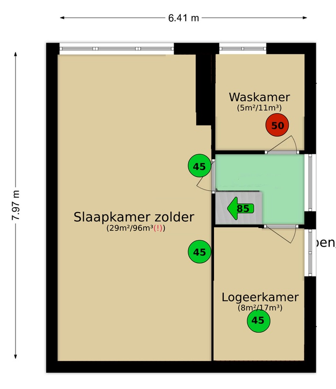

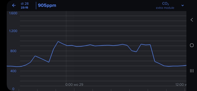

  • nooberke
  • Laatst online: 13:18
nooberke schreef op woensdag 22 april 2026 @ 09:57:
@Bromptonrijder en @P5ycho mijn partner is pas volgende week weer terug, ik ga maar geen tijdelijke partner zoeken om 's nachts de CO2 metingen te kunnen doen. >:)
Weet wel van toen de ventielen eruit waren voor schilder/stuc-werk je een enorme bak tocht uit die gaten voelde komen. Dus ik ga het proberen! Bedankt voor het meedenken.
@Bromptonrijder en @P5ycho zoals beloofd een nachtje getest zonder ventiel en een nachtje met het ventiel maximaal open.
Nachtje met ventiel eruit:
Afbeeldingslocatie: https://tweakers.net/i/mQAowWwq0eIqGLvelMHA4gwuBfI=/800x/filters:strip_icc():strip_exif()/f/image/0nFLgNT73QtFKKApz0eUnwG0.jpg?f=fotoalbum_large
Afbeeldingslocatie: https://tweakers.net/i/qxcDRi4mC2TqadwBgKl9IEVELU4=/800x/filters:strip_icc():strip_exif()/f/image/86hUB239W2g2ewzWtII0G8DO.jpg?f=fotoalbum_large
Aan het stroomverbruik rond 21:30 zie je het "minimale" niveau van de WTW gelijk aan stand 1. Aan het verbruik ~7:35 zie je dat ik hem geforceerd op drie heb staan vanwege douchen en dat hij daarna geforceerd op standje 2 gaat. Conclusie is dat het gedrag van de automatische regeling onrustig is maar dat hij het wel red om het CO2 niveau stabiel te houden.
Nachtje met ventiel maximaal open:
Afbeeldingslocatie: https://tweakers.net/i/sMzuBj3meto9zN_LhSIqlzpfLaY=/800x/filters:strip_icc():strip_exif()/f/image/zCQVyJ1lEcKT5UHNnRQ07Ljr.jpg?f=fotoalbum_large
Afbeeldingslocatie: https://tweakers.net/i/pNFgBdDnGzdf8qBWHQO1fCihM_g=/800x/filters:strip_icc():strip_exif()/f/image/pwqMG9HSUbgRV5xocDtRuDrN.jpg?f=fotoalbum_large
CO2 waarde over de hele lijn rond de 900 ipv 800, begin van de avond ook waarschuwing dat ik boven de 1000 kwam. WTW continue op volledig vermogen (en je kan zien wanneer ik naar de wc ben geweest en de deur even open is geweest :+ )
Hij red het dus net wel/net niet met het ventiel volledig open en de WTW op de hoogste stand.
Melding ingediend, maar ben bang dat de uitvoerder er ook weinig aan kan doen aangezien het matig is by design. De Duco D325 lijkt iets terug geregeld te zijn, dus ga sowieso vragen of het maximaal vermogen opgehoogd kan worden.
  • P5ycho
P5ycho
Je moet niet het vermogen extra ophogen, maar de betreffende alaapkamer een grotere punt van de debiet-taart toebedelen. Dat is dus ook wat je je uitvoerder voor moet leggen, ophogen van het totaaldebiet is zonde van je centen en betekent onnodig energieverlies (elke nacht 63W ipv ~20W) en vochtverlies.
Dat hij er weinig aan kan doen, dat had hij dan maar eerder moeten bedenken toen hij met de installateur in zee ging. Laat ze het maar uitvechten.
Het doel is 800ppm CO2 bij stand 2 met gesloten deur, en lager debiet zodra je CO2 meter ziet dat je niet aanwezig bent.
(Zo kun je in theorie een derde op je slaapkamer uitnodigen :+)
[ Voor 23% gewijzigd door P5ycho op 05-05-2026 10:43 ]
  • MrScratch
  • Laatst online: 30-10 16:14
MrScratch
I am rubber, you are glue
Ik heb een woning aangekocht uit 2001 waar balansventilatie met WTW aanwezig is. Nu zit er nog een hele oude WTW in, dus die wil ik gaan vervangen door een moderne stille met automatische sturing op CO2 en vocht. Daarnaast een bedrijf langs laten komen om de boel te laten schoonmaken en afstellen.
Nu gaan we ook flink verbouwen en een van de opties is om van een badkamer een slaapkamer te maken. Dit heeft als issue natuurlijk dat momenteel deze kamer op de afzuigkant van de WTW kanalen is aangesloten. Alle leidingen zijn in de betonvloeren ingesloten, dus om dit aan te passen gaat heel lastig worden. Daarom mijn vraag of het een erg groot probleem is als een verblijfsruimte zoals een slaapkamer op een afzuigkanaal is aangesloten ipv een inblaaskanaal?
Look behind you! A three headed monkey!
  • P5ycho
P5ycho
Als je in de gebruikte lucht van anderen op die verdieping wilt slapen dan kan dat natuurlijk altijd, maar ik zou het niet aanraden.
Het voldoet ook niet aan het bbl helaas.

  • nooberke
P5ycho schreef op dinsdag 5 mei 2026 @ 10:36:
Maar meer dan het ventiel volledig open zetten kan hij feitelijk ook niet doen toch? Misschien door beneden wat te knijpen er boven weer wat meer lucht is...Maar dan krijg je beneden weer issues.
Ik weet niet of een oplossing realistisch is :+ , 800ppm CO2 bij stand 2 zou geweldig zijn natuurlijk :9
  • P5ycho
P5ycho
Hij kan een tweede ventiel plaatsen. Lijkt me een prima oplossing. Daarna opnieuw de balans bepalen zodat dat ventiel ook tot zijn recht komt.
Wat je hierboven geprobeerd hebt is een mooie manier om af te tasten wat makkelijk te verwezenlijken is met 1 ventiel. Daar zit het probleem, dat is nu duidelijk.
Als de uitvoerder dit opgeleverd heeft is hij verantwoordelijk voor een goed werkend systeem, en dat betekent nog steeds dat je met 2pax op de slaapkamer moet kunnen slapen met de deur dicht. De bbl is een minimumeis. Dat dat behaald wordt pleit de uitvoerder echter niet vrij, die moet nog steeds een bewoonbaar huis opleveren. Dus, 800ppm, zonder geluidsoverlast, bij normaalbedrijf ( =66% van maximumdebiet). Kun je hem gewoon op aanspreken, ook als het gevolg is dat hij 2 ventielen plaatsen moet.
[ Voor 86% gewijzigd door P5ycho op 05-05-2026 13:12 ]

Grote update in het ventilatieplan! Heb na de eerdere feedback mijn ontwerp aangepast (RobinCollie in "Het centrale balansventilatie met warmteterugwinning topic") met als doel het benodigde debiet te verlagen (van 605 naar 540m³/h) en om de overflow die van de 1e verdieping naar de begane grond gaat te verlagen om mogelijke tocht tegen te gaan (van 250 naar 160m³/h). Dit door simpelweg een van de kamers op de 1e verdieping van afzuiging te voorzien i.p.v. toevoer (en dus hier overflow te gebruiken).
Hopelijk dus binnenkort richting de uitvoer. Wil de huidige status hier vooral delen en ook als soort laatste sanity check of ik niets over het hoofd zie.
Als recap nog het vloerplan en de berekening:
Afbeeldingslocatie: https://tweakers.net/i/UChDxEtgjhuPdoKBjwXIoXuPZtw=/x800/filters:strip_icc():strip_exif()/f/image/9u4YSAhl07KSeD8zXxieZjof.jpg?f=fotoalbum_medium
Afbeeldingslocatie: https://tweakers.net/i/GCZMO-h9hJ1u1DmKUBt2k6frEP8=/800x/filters:strip_exif()/f/image/y5nUEtwRpmXNg0mQXPTtekSo.png?f=fotoalbum_large
Afbeeldingslocatie: https://tweakers.net/i/KUxH7VpHRjDTiTI0mcWUHteE0oE=/800x/filters:strip_exif()/f/image/OgC8aDzP7nu0OoCZZunAjEaJ.png?f=fotoalbum_large
Inmiddels heb ik alles ingemeten en ingetekend, zo zou het zenuwstelsel van mijn plan er uit komen te zien: (grijs zijn de wanden, rode buizen de afvoer, groen de aanvoer en paars de wtw, filterbox en dempers.) Huis bestaat uit 3 verdiepingen + zolder(hier komt de wtw te staan)
Afbeeldingslocatie: https://tweakers.net/i/1RbVO4HflIlxqGQgq7W_QTgQHxo=/800x/filters:strip_exif()/f/image/L8p3AYto3JkS0fQziQOQDEQD.png?f=fotoalbum_large
Iets overzichtelijker zonder de wanden:
Afbeeldingslocatie: https://tweakers.net/i/hJ5Qlg-acBTnq9ffrJwvf1o2qPw=/800x/filters:strip_exif()/f/image/NHbWpxth33pdWv4Y2bbVfTRa.png?f=fotoalbum_large
Soms wat rare kronkels, maar dat is haast onvermijdelijk in een bestaande jaren 30 woning. Ben heel benieuwd of jullie nog feedback hebben :)

@RobinCollie ik denk dat hiervoor een beetje hetzelfde geldt als de opmerking van P5cho eerder.
P5ycho schreef op dinsdag 5 mei 2026 @ 11:18:
Je hebt die kamer nu ingetekend als kantoor, wat an sich prima is, maar stel, je maakt er ooit een slaapkamer van, dan slaapt diegene wel in “gebruikte” lucht uit de andere slaapkamers
  • RobinCollie
  • Registratie: Maart 2018
  • Laatst online: 29-10 11:50
balfnl schreef op dinsdag 5 mei 2026 @ 17:16:
Goed punt inderdaad, ik verlies hiermee iets van flexibiliteit naar de toekomst. Dat is in dit geval niet heel erg, deze kamer heeft grote verhuisramen en ligt aan een drukke weg, dus is het minst optimaal voor een slaapkamer. Maar uiteraard niet optimaal ook in situaties waar je het kantoor gebruikt als anderen nog slapen.
Ik zie alleen niet hoe ik dit kan verbeteren tenzij ik in plaats van afzuiging toch weer toevoer inteken. Daarmee gaat echter mijn debiet weer een stuk omhoog, wat eerder als kritiekpunt werd benoemd. Verhogen van het debiet lijkt me minder wenselijk (gevoelsmatig), dus is het is vooral kiezen wat het meest acceptabel is in dit geval.

Dan nog even een advies vraag voor mijn installatie:
Afbeeldingslocatie: https://tweakers.net/i/sffK488YQpq9BOvp3HqfiFJennw=/800x/filters:strip_icc():strip_exif()/f/image/D439RtLfCaihynN1FplNN8hC.jpg?f=fotoalbum_large
Alle aansluitingen op de wtw unit zijn gedaan met flexibele dempers. Zowel naar binnen (links) als naar buiten (rechts). Er zitten behoorlijke bochten in.
Sowieso hoeven er voor de verbinding naar buiten geen dempers toch? Alleen geïsoleerde kanalen?
Ik ben aan het kijken om de kanalen aan te passen, omdat de hoofdkanalen deels uitgevoerd zijn in flexibel 160 ><.
Ook lijken die bochten in die flexibele dempers mij ook niet ideaal en kan ik daar beter eerst met spiro kanalen richting het dak. Daar kan ik dan de dempers ophangen, zodat die recht hangen.
En dan ook meteen die flexibele dempers naar buiten vervangen door thermoduct.
Heeft dit nut denken jullie? De wtw unit maakt op dit moment best een bak herrie, omdat hij veel te hard moet werken (denk ik). Dat zal voornamelijk door die Flex 160 komen, maar als ik dan toch bezig ga wil ik het de unit natuurlijk wel zo makkelijk mogelijk maken.

  • ZveenT
  • Laatst online: 13:34
balfnl schreef op woensdag 6 mei 2026 @ 12:40:
@RobinCollie ik zou dan denk ik zelf toch voor wat meer debiet gaan en de flexibiliteit behouden, maar dat is mijn mening :P
Zo min mogelijk flex.
Dempers op de aanzuig frisse lucht kan wel - scheelt geluid heb ik wel eens gelezen. Maar hoe veel weet ik niet.
Ikzelf ben (nogsteeds) bezig met de laatste loodjes van alles aansluiten. Ik doe een Panama gelduiddemper (D200) op m'n aanzuig vanaf buiten richting de Duco WTW. Hoe meer demping hoe minder geluid is mijn idee. En inderdaad i.c.m. thermoduct buizen t.b.v. uitsluiten condens en mogelijk geluid.
