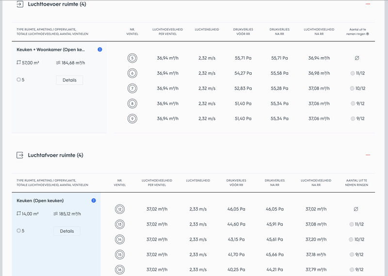

Hier ook bezig met WTW systeem, nog best lastige materie wanneer je het voor het eerst doet. Hulp gevraagd aan een bedrijf in de omgeving en daar een berekening van gekregen dat weer bij Ubbink vandaan komt. De woning:
Members only:
Om te beginnen de Excel, nog niet helemaal bekend met alle termen dus hoop dat deze eerste poging een beetje klopt:
Afbeeldingslocatie: https://tweakers.net/i/3Q86O-lPzexj90woEPkcQPy75Mg=/800x/filters:strip_exif()/f/image/lcu9t328EW9m0SNGg9gIbP20.png?f=fotoalbum_large
Dan de eerste berekening die we kregen:
Afbeeldingslocatie: https://tweakers.net/i/5okjRlXYOtYKi90nhWNAAw9IW1o=/800x/filters:strip_exif()/f/image/S8JUFH3o8h8GRVVHN7IVOJno.png?f=fotoalbum_large
Gevolgd door de 2e berekening na het doorspreken van het plan:
Afbeeldingslocatie: https://tweakers.net/i/qLii3hVaXWCyhOrLgMITQCn1QIk=/800x/filters:strip_exif()/f/image/J1JHMFcYD3xFBD9xjAupbxw5.png?f=fotoalbum_large
De tekening die we kregen was niet ingedeeld zoals gewenst, dat nu zelf zo gedaan:
Members only:
(ook nog niet helemaal bekend met alles hier en of het juist ingetekend is), vooral de positie van de ventielen (en de buizen erheen) in de woonkamer is op dit moment voor ons belangrijk zodat we verder kunnen met de tussenvloer dichtmaken:
Afbeeldingslocatie: https://tweakers.net/i/lpMm-25JMALnOiseTTglJR77p6c=/x800/filters:strip_exif()/f/image/lCu4re80c1cViewcTFPJXV9R.png?f=fotoalbum_large
Let niet op de meubels, daar klopt niets van. De indeling zijn we nog niet over uit, we zullen niet onder een ventiel gaan zitten.
  • Toevoer: 158m3/h = 5x 31,6m3/h
  • Afvoer: 116m3/h = 4x 29m3/h
Een aantal vragen waar ik mee zit:
  1. Klopt dit uberhaupt een beetje?
  2. Het idee is om alles met Ubbink AE48c buizen te doen, daar kan 48m3/h door bij 3m/s, Ubbink zelf zegt alles onder de 3m/s is goed maar ik wil zo min mogelijk horen (eigenlijk helemaal niets), dus met de huidige berekening gaat dat al terug naar 2m/s (31,6m3/h ipv 48m3/h). Is dit stil genoeg?
  3. Ubbink heeft ventilatie adapters voor enkele en dubbele buizen, met maximaal 32m3/h per ventiel heeft een dubbele buis trekken nut? Ik kwam bijv. ook dit topic tegen: 1 of 2 slangen / kanalen aansluiten op ventilatieventiel? en dat bracht me weer aan het twijfelen. Of een extra ventiel ergens plaatsen om het nog meer te spreiden?
  4. We kregen de ComfoAir Q600 aangeraden (mede omdat ik aangaf hem in Home Assistant te willen hebben), maar met de huidige berekening lijkt dat wat overkill?
Hulp nodig met Home Assistant? romotix.nl

Je hoeveelheid aan- en afvoer moeten in balans zijn.

In mijn laatste 2 bulletjes lijkt het inderdaad dat dat niet het geval is maar in de berekening van Ubbink is dat wel meegenomen met de overflow.

@royduin je bent te veel bezig met details die er niet zo toe doen.
Meubels kunnen prima onder de juiste ventielen, het coanda effect zorgt voor goede inmenging.
Een beetje goed ventiel is onhoorbaar tot 50m3/h.
Als je de buizen te krap dimensioneert moet je wtw te hard werken en krijg je geluidshinder. Zorg dus dat de weerstand van de buis niet te groot wordt, ipv alleen te letten op luchtsnelheid. 1 meter op 3m/s of 10 meter op 3m/s maakt nogal uit. De ubbink calculator laat de drukval voor elke buis zien, maak daar gebruik van.
Ik vond 5 vwntielen in de woonkamer nogal overdreven, als je gebruik maakt van overflow kun je ook af met 2 stuks waarschijnlijk.
Je slaapkamers zijn in de calculatie van de installateur veelste krap. Hij rekent met oppervlak, maar personen afemen niet minder als ze zich in een kleinere ruimte bevinden.
12x 280Wp ZO, 9x 280Wp + 8x 465Wp ZW, Zubadan SHW80YAA 8kW, Zehnder Q450 ERV

Hi allemaal!
Als onderdeel van een verbouwing leek het ons leuk om zelf het nieuwe WTW systeem en de kanalen te maken. Nu we halverwege de verbouwing zijn, komen we er (natuurlijk 8)7 ) achter dat het ondiepe plafond van de nieuw aangebouwde ruimtes te weinig ruimte laat voor kanalen. En met de stucadoren gepland voor over 2 weken, ben ik zenuwachtig over het maken van de kanalen. Ik heb mijn best gedaan om de kennis in dit topic te absorberen en toe te passen m.b.v. het xls model van @P5ycho (waarvoor veel dank _/-\o_ ), en ik vroeg me af of jullie me kunnen helpen met een kritische blik op het ontwerp en openstaande vragen.
Wat context:
  • Het gaat over ongeveer 100m2, alles beganegrond
  • 2 personen met regelmatig bezoek
  • Open woonkamer-keuken
  • We kijken naar een Zehnder Q350 WTW unit met enthalpiewisselaar (ivm stil, condensafvoer, stabiele vochtniveaus). De standen stellen we in op lagere debieten.
  • De hoop is dat de bypass functie in de zomeravonden in combinatie met vloerverwarming (koeling boven dauwpunt) voldoende verkoeling geeft.
  • Spirobuizen gebruiken waar mogelijk
  • Geïsoleerde spirobuizen voor toevoerkanalen, ivm bypass koeling op koele zomeravonden en eventueel toekomstige actieve koeling
  • In de slaapkamer, badkamer en entree/toilet is helaas geen ruimte in het plafond, maar op de zolder en boven het plafond van de hal is er wel een boel ruimte boven het plafond.
  • Voor het toevoerkanaal naar de slaapkamer is nu het plan om vanuit de hal 1x160mm of 2x125mm spirobuizen (ff kijken wat past) door de wand de slaapkamer in te brengen, en die in een koof boven de kledingkast te laten uitblazen.
  • Voor de afvoer van de badkamer/toilet en het gastentoilet is het plan om 1x160mm vanuit de hal naar een koof in de entree te brengen en daar op te splitsen naar 1x125mm voor het gastentoilet, en 2x125mm voor de badkamer/toilet.
Hier is de ventilatieberekening op basis van P5ycho's model (dus uitgaande van max. debiet):
Afbeeldingslocatie: https://tweakers.net/i/exQwjgqir3XZEISqUUoLopOY7N4=/800x/filters:strip_exif()/f/image/zdVhOH4DWw9eslcWYozzNWO1.png?f=fotoalbum_large
(de 30m3/uur toevoer en afvoer heb ik meegenomen om eventueel de (opslag)zolder te ventileren.
Hier is de bijbehorende plattegrond met ventielen en luchtstroom:
Afbeeldingslocatie: https://tweakers.net/i/IikdBfHX_TogpxxMoa6V7Z-t0ic=/800x/filters:strip_icc():strip_exif()/f/image/9whngqwjc629LLfKrtjJPiVg.jpg?f=fotoalbum_large
En hier is de plattegrond van de zolder met kanalen:
Afbeeldingslocatie: https://tweakers.net/i/rdPk60ShduLRXSOMRgWFoe2Jt_s=/800x/filters:strip_icc():strip_exif()/f/image/okBzNPifzeBwC3hFFAEnIMRG.jpg?f=fotoalbum_large
Onze vragen:
  1. Zitten er fouten in het ontwerp en zien we nog dingen over het hoofd?
  2. Wat is jullie ervaring met geïsoleerde toevoerkanalen – gewone spirobuis (met/zonder SAFE rubbers) en zelf armaflex eromheen, of Thermoduct voorgeïsoleerde kanalen nemen?
  3. De dakdoorvoer voor verse lucht komt op de noordkant van het dak. Klopt het dat we dan het beste een horizontale dakdoorvoer kunnen gebruiken (bijv. deze van Thermoduct)?
Dank voor het meedenken _/-\o_ .

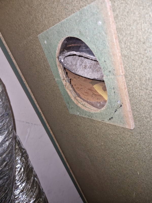

Aeien schreef op donderdag 23 april 2026 @ 21:46:
@P5ycho
Verbruik 200m3/u: 50W bij dus 117Pa 300m3/u: 125W bij dus 255Pa. Gemeten met home wizard stekker.
Foto's bijgevoegd, zo goed als ik ze kon krijgen.
Links de buizen geconnecteerd met het dak, rechts maken ze beiden een 180gr hoek naar onder.
M.i. had de WTW prima 20cm lager kunnen hangen en/of 20cm naar links (met mogelijk verschuiven van enig kabelwerk). Ze hebben denk ik dezelfde montage gebruikt als de oude renovent?
Toegegeven: hoe vaak ga ik 300m3/u draaien? Wellicht enkel voor in bad gaan of incidenteel groot bezoek. Het lijkt alsof ik met 200m3/u het CO2 in de woonkamer prima onder of op de 800ppm kan houden.
Edoch: ik betaal goed geld voor de installatie en had hier op voorhand graag over gepraat.

De outlet druk is dus een stuk lager, maar de inlet druk veel hoger. Op onderstaande foto's lijkt het allemaal mooier te lopen, dus de mannen hebben "gedaan waar ze voor kwamen" en konden dus niks met praten over drukken ("gewoon niet naar kijken, hij doet wat ie moet").
Snappen jullie dit? Twijfel erover om gewoon de inlet buis eraf te schroeven om te kijken wat ik zie :) Kan ook prima zelf een 90gr spiro op de uitgangen->huis zetten, maar zou liever eerst snappen wat aan de hand is.

  • P5ycho
  • Laatst online: 22:25
P5ycho
Ik vind die 2 slangen rechts nog steeds zeer matig, ze hangen slap en knikken in de 180gr bocht. Dat moet flinke weestand geven.
Ik zou proberen daar de knik uit te halen (straal bocht groter maken, fixeren), of er 2x90gr spiro op zetten.
Als je vantevoren het effect daarvan wilt bepalen kun je er met de hand een andere vorm in aanbrengen en het effect op de drukval aflezen.
Die op foto 2 kan ook nog steeds beter. Spiro met wat isolatie eromheen, mischien 2x 60gr bocht zo op het zicht?

  • Aeien
  • Registratie: Maart 2023
  • Laatst online: 27-10 19:36
P5ycho schreef op woensdag 20 mei 2026 @ 20:18:
Ja, de slangen naar het huis had ik al bedacht: beiden een 90gr spiro bocht geven.
Tav de slangen in foto 2: ja, zeker die omhoog naar de schoorsteen loopt is onnodig lang en daardoor met bochten. 60gr bocht erin zou heel mooi zijn, denk ik. En als ik jou goed begrijp, mag dat dus wel naar buiten, als je het isoleert? Want dacht idd dat dit niet in spiro kon ivm condens

  • Aeien
Ff wat doorgemeten vandaag met home assistant en ik vind het indrukwekkend.
Uitgangssituatie: 210m3/u flow Inletdruk: ~155 Pa outletdruk: 110 Pa
Een voor een de kanalen losgekoppeld van de unit, waardoor die weerstand dus wegvalt:
- Inlet schoorsteen -> WTW los: Inlet 155 -> 71 Pa
- inlet WTW -> huis los: Inlet 155 -> 63 Pa
- outlet huis -> WTW los: outlet 110 -> 21 Pa
- outlet WTW -> dakdoorvoer los : outlet 110-> 104 Pa
@P5ycho: geen verrassing, maar je hebt dus helemaal gelijk wat betreft je flex-buizen die niet aangepast zijn met verhangen van de unit en onnodig lang en bochtig zijn.
Grappig genoeg is dus de buis van ~60cm naar de schoorsteen verantwoordelijk voor een groot deel van de inlet druk.
Conclusie: ik verwacht van de installateur weinig. Die heeft z'n unit opgehangen en de aansluitingen ziet ie als niet zijn taak. Tevens verwacht ik niet dat hij het ooit zo nauwgezet gaat doen als ik.
Tijd om even een boodschappenlijstje te maken en wat uit te zoeken; irritante is dat ik alle bochten op internet zal moeten bestellen en dus niet flexibel (haha...) ben om ff eentje te halen bij de bouwmarkt.
Super leuk, trouwens: de outlet naar het dak zat bij inspectie niet helemaal goed erin, en is gaandeweg dit proces er helemaal uit gedonderd (zie foto). Ik heb hem er gewoon weer in gedouwd (subtieler was het niet), maar het geeft weinig vertrouwen, want er zit niks qua lockend-mechanisme oid. Bij de monteurs was ie er ook uitgevallen, dus ik verwacht dat zij hem nooit echt goed hebben vastgezet. Is er een betere manier dit te fixeren?

We hebben deze ventielen op het oog: DucoVent Premium Trimless, de instucbare van Ergovent zien er ook goed uit maar die zijn wel heel groot (27cm met 125mm buis eraan). Die van Duco kunnen 50m3/h aan, dat lijkt me prima?
Ik heb de Ubbink calculator ingevuld en komt ook met 5 ventielen aanzetten in de woonkamer, de lengte van de buizen zijn gemiddeld 20 meter met allemaal 4 hoeken erin omdat het via de kruipruimte moet lopen. Ook geeft de calculator nu voor de keuken 5 ventielen aan...
Afbeeldingslocatie: https://tweakers.net/i/t-CtVUIWWRqu139jpSy1VHEBgIQ=/800x/filters:strip_exif()/f/image/QAFPdyCUeoMeaXI2z69G0TTE.png?f=fotoalbum_large
1 ventiel voor een slaapkamer is de weinig dus? Overal dan 2?
[ Voor 21% gewijzigd door royduin op 22-05-2026 16:15 ]

@royduin Voor slaapkamers doe je 1 ventiel per persoon. Dus meestal 1 ventiel in de kinderkamers en twee ventielen in de ouderslaapkamer. Daarmee voorkom je dat je de ventielen in de kinderkamers enorm moet knijpen om op de ouderslaapkamer voldoende debiet te krijgen.
Knijpen wil je zo weinig mogelijk, want dat zorgt ervoor dat de ventilator harder moet werken, wat meer energieverbruik en geluid veroorzaakt.

Sorry, maar 2 ventielen geknepen of 1 niet geknepen kan (en zal als beide goed afgesteld zijn op de hoeveelheid debiet die nodig is) precies detzelfde weerstand hebben.
Ik schreef toch 1 ventiel per persoon? Als je dat netjes doorvoert (en de slanglengtes redelijk gelijk zijn) hoef je nergens te knijpen.
Waarom jij twee ventielen wil knijpen is mij een raadsel.

Andrehj schreef op vrijdag 22 mei 2026 @ 18:10:
Met 1 ventiel lijkt het in de configurator juist goed:
Afbeeldingslocatie: https://tweakers.net/i/099UVzVO4nxF1HLWElqSp5W9OG8=/800x/filters:strip_exif()/f/image/Kodf3lDwCmjSNe9HAz9n8csP.png?f=fotoalbum_large
Maak ik daar twee van:
Afbeeldingslocatie: https://tweakers.net/i/BaV5J2V9cW5PkhHWRVifsi_O3HU=/800x/filters:strip_exif()/f/image/czEHBzVlb37Ex5g8xEtn6HDI.png?f=fotoalbum_large
Dan vindt de calculator dat niet leuk en krijg ik de melding: "Verschil in Drukverlies te groot".
In deze calculator van Ubbink, maar ook in VentPlan wordt nergens gevraagd naar aantal personen. In de Excel wel en daar zie je ook duidelijk effect; slaapkamer 1 en 2 nu op 2 personen staan, slaapkamer 3 op 1 persoon. Maar dan staat "2x 90mm flex + 125mm ventiel" in het rood. De "luchtsnelheid per ventiel" is dan te hoog?
