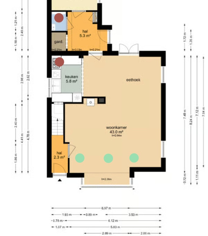

RISL schreef op vrijdag 27 februari 2026 @ 10:43:
Is er iemand die iets zinnings kan zeggen over een ventiel in een heel laag plafond?
Ik wil ze graag met twee buizen/slangen aansluiten, maar hoe ga je van je ventiel naar twee buizen/slangen in een zo laag mogelijke hoogte? Of een bepaald merk dat een lage inbouwhoogte heeft?
Geen ronde buizen, maar rechthoekig gebruiken. Met een lepelhoek kan je weer naar een rond ventiel.
  • RISL
  • Registratie: Maart 2023
  • Laatst online: 02-11 20:27
Top, dat is het ja! 116 mm inbouwhoogte is perfect ( ik heb 120 mm beschikbaar).
Dan kan ik het ventiel er rechtstreeks inschuiven. Heb nog geen keuze gemaakt qua merk of type ventielen, dat is voor mij nog de laatste stap om het hele plan hier eens te posten.
Ik kan weer verder rekenen/tekenen, hartelijk dank!

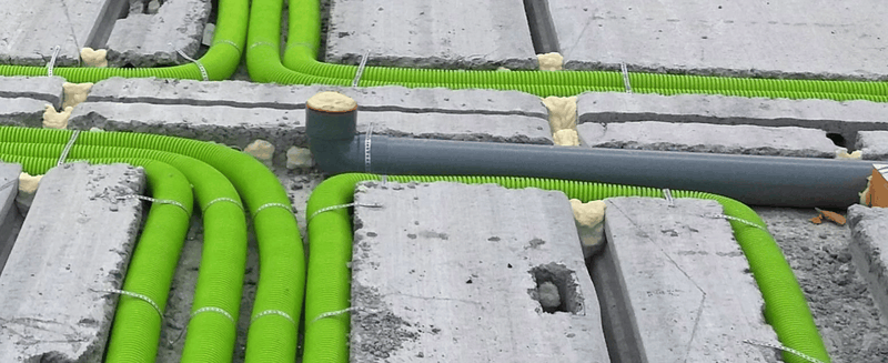

waarom twee buizen? Easyflex Renson lepelhoek pas ik hier toe in het haltoilet en de achterliggende douche/badkamer (middels een 45graden T-stuk). Beide ruimtes hebben maar een minimaal verlaagd plafond. Het ovaalvormige vlakkanaal heeft omgerekend een diameter van net iets meer dan 90mm.
Afbeeldingslocatie: https://tweakers.net/i/QiSho-qBRp1S-Z6oqtXqofL-f30=/fit-in/4000x4000/filters:no_upscale():strip_exif()/f/image/EjqXVhrm6UJjKapHCElu2rkW.png?f=user_large
Afbeeldingslocatie: https://www.ventilatieshop.com/media/wysiwyg/afb-producten/Afmetingen_EasyFlex_aansluiting_ventiel_lepelhoek_2.png
De enige behoorlijke uitdaging wordt het wel zodra je door een muur moet gaan boren dat moet ik er wel eerlijk bij vertellen. Mexco 65mm diamantboor aan beide einden en ik heb indertijd een geleider gemaakt om het overgebleven middendeel ook uit te boren door de gaten links/rechts op te vullen met ronde meubelpoten van de Praxis die een diameter van 64mm hebben ten behoeve van tegendruk op de diamantboor. Moest ze zelfs een beetje bijschuren door ze middels een bout op de boormachine te zetten en dan op een laag schuurpapier. Lang verhaal, video kan geen kwaad, heb ik niet ;(

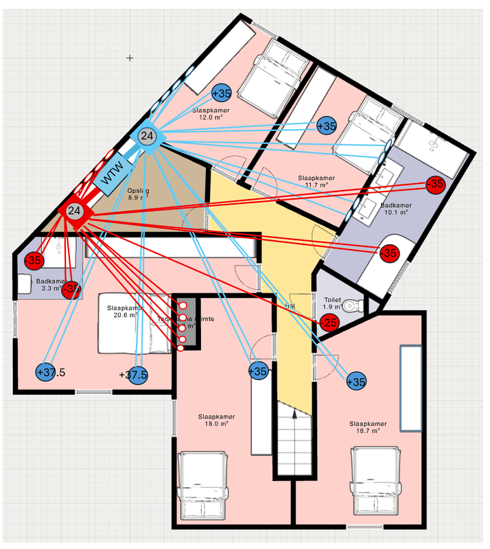

Hier ook mijn ventilatie-avontuurtje even showen:
Een Orcon WTW unit op de plek van de CV ketel die in het trapgat inblaast en afzuigt via bestaande kanalen uit keuken, badkamer en toilet.
Woonkamer wordt doorstroomd via de keuken-afzuig, slaapkamers hebben DIY mixfan voor WTW zonder kanalen .
De woonkamer heeft ook nog een Vents Micra 100 decentrale WTW die nu werkloos (en dus eindelijk stil ;)) is behalve bij veel bezoek.
Dit ter vervanging van een Type C ventilatiesysteem.
Ervaring na twee weken: WAF++, geen koude trek tijdens het douchen, betere nachtrust door geen geluiden door het rooster en betere luchtkwaliteit in het hele huis.
De mixfans moet ik nog tunen maar zelfs met de eerste versie software komt het in de slaapkamer niet meer boven de 1000 ppm uit (dat was, afhankelijk van het weer, 1200-2000 ppm zonder open raam).
Nu nog even twijfelen over een aftermarket enthalpiewisselaar.
Hoe ben je bij de keuze voor de Orcon unit uitgekomen? Kun je iets zeggen over de oppervlakte van je huis en de flow die je doet met de unit?

waarom twee buizen? Easyflex Renson lepelhoek pas ik hier toe in het haltoilet en de achterliggende douche/badkamer (middels een haaks T-stuk). Beide ruimtes hebben maar een minimaal verlaagd plafond. Het ovaalvormige vlakkanaal heeft omgerekend een diameter van net iets meer dan 90mm.

alright.. Mocht je het gaan doen en ook door een muur moeten dan moet je niet te krap zitten aan de uiteinden van de ovaal, ik heb met een vijl achteraf een beetje breder mogen vijlen :$
En als ik het nog een keer zou mogen gaan doen dan zou ik een reciprozaag met steen reciprozaagblad nemen denk ik om het smalle stenen tussendeel eruit te zagen, scheelt een hoop gedoe.

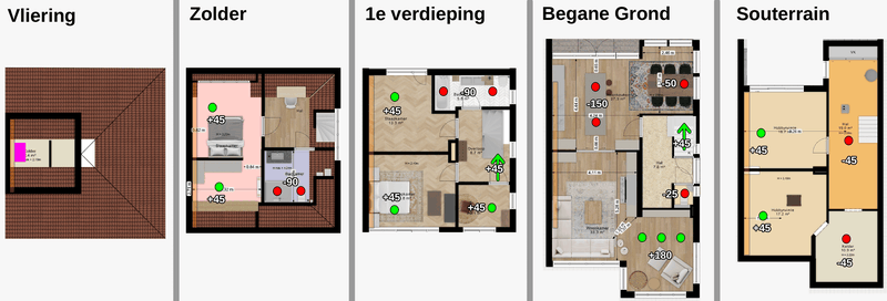

Allereerst dank aan iedereen voor alle informatie in dit mooie topic, erg waardevol! Graag laat ik jullie expertise los op mijn ontwerp. Adviezen / suggesties ter verbetering :)?
Ontwerpprincipes
· Voorbereid op 4 personen met een basisdebiet van 45 m3/h pp.
· Op basis van Ubbink Air Excellent AE48C met 125mm ventielen, 2 buizen per ventiel.
· Omdat ik de overflow van de bovenverdieping niet mooi in de woonkamer kan toepassen (stroomt direct de keuken in) laat ik deze naar de aanbouw stromen en daar afzuigen.
· Beneden staat een trapkast met wasmachine, daarom 1x30 extra ingetekend
Vragen hierbij:
  1. Alle ventielen aangesloten op 2 buizen om de luchtsnelheid < 1.5 m/s te houden, uitgezonderd WC en trapkast. Daar zit ik op 1.89 m/s op 100% > lijkt me prima. Of beter van niet?
  2. In de badkamer kom ik op 2.34 m/s op 100% met 1 ventiel > lijkt me ook prima. Of beter van niet?
  3. Twijfel nog over 45m3/h extra pulsie (en extractie) in de woonkamer. Wel of niet doen?
  4. Kantoor is berekend op 2 personen. Ik werk 2 dagen thuis en mijn vrouw ook, soms tegelijk, soms alleen. Is 90m3/h hier goed of te veel?
  5. De WTW-unit plaats ik op de vliering boven de hoofdslaapkamer op de muur of grond. Bovenverdieping is opgetrokken in HSB. Is dat handig qua geluidsoverdracht?
  6. Totaal debiet voor het hele huis is 360 m3/h. Welke WTW-capaciteit past hier goed bij? Max 450m3/h genoeg?
Hieronder de rekensheet en de plattegronden:
Nog aanvullingen en/of aanscherpingen op mijn plan :)? Als het allemaal klopt hoor ik het ook graag maar dat zal vast niet ;)

@lst128
Die 2 buizen met hogere luchtsnelheid, hoe lang zijn die? Luchtsnelheid (=drukval/meter) x lengte is totale weerstand. Als dat flinke lengtes zijn dan zou ik dat heroverwegen.
Extra pulsie in de woonkamer, als je twijfelt kun je altijd aanleggen en alle ventielen in de woonkamer verder knijpen. Maar, als je voor 4 personen ontwerpt dan is dit al genoeg.
1 ventiel per persoon zou moeten kunnen op de werkkamer. Je kunt altijd nog 10-20 m3/h erbij snoepen als het moet.
De installatiehandleiding geeft aan waar je aan moet voldoen voor montage. Of daarvan afwijken slim is, is lastig te zeggen.
450 > 360 dus die voldoet. Of wou je de 600 kopen? }:O beetje overkill natuurlijk :).

@P5ycho Dank voor je reactie! Nog twee dingen om het compleet te maken hieronder :)
  • De 1.89 m3/s is ongeveer 7,5 - 10 meter buislengte (van zolder naar toilet beneden), hoe minder buizen ik naar beneden hoef te voeren hoe beter want het is een beetje knutselen met de ruimte (renovatie)
  • De 2.34 m3/s is 5 meter buislengte, die loopt over de zoler naar de badkamer dus een extra buis is ook zo gelegd, daar is ruimte zat
-> Jij adviseert wel om zo veel mogelijk rond de 1.5 m3/s te blijven als vuistregel?
Ontwerp is idd voor 4 personen.
-> Checkvraag; heb nu 135 pulsie / extractie in de woonkamer, als ik ontwerp op 45 per persoon heb ik eigenlijk 4*45 =180 nodig toch?

lst128 schreef op dinsdag 3 maart 2026 @ 09:20:
Ik zou de ubbink calculator gebruiken om te kijken of die 2 buizen nu het pad met de hoogste weerstand zijn. Luchtsnelheid zegt niet alles namelijk.
Zo ja, dan moet je even afwegen of je daar maatregelen moet treffen.
Voor 4 personen zou ik in totaal 180 aanvoeren idd, dus incl eventuele overflow.

Ik zal gebruik maken van het Ubbink systeem (48C) en een Zehnder Q600 ERV.
Ik wil gebruik maken van een voorzetwand op elke verdieping, het huis heeft houten balkenvloeren, zodoende kan ik makkelijk het leidingsysteem wegwerken en doorvoeren tussen verdiepingen. Als ik echter de rekensheet aanhou en bij het tabblad over buisdiameters niet hoger dan 2.10m/s wil uitkomen, dan zit ik voor 20 ventielen op 40 slangen door de woning heen. (~150m slang) Dat wordt dan:
  • 40 liggend op de vliering waar de WTW staat, via de Ubbink DBOX (24 poorts), en dan:
  • 8 direct in het zolderplafond naar slaapkamer + badkamer
  • // 32 stuks langs de voorzetwand naar beneden //
  • 10 in het plafond (4 voor badkamer, 2 slaapkamer 1, 2 slaapkamer 2, 2 kantoor)
  • // 22 stuks langs de voorzetwand naar beneden //
  • 14 in het plafond (6 voor keuken, 6 voor woonkamer, 2 voor toilet)
  • // 8 daarvan langs de voorzetwand naar beneden //
  • 8 naar de resterende ventielen

Vraag:
  • Ik lees hier wisselende ervaringen over buigradia van de flexbuizen; kan ik van een voorzetwand direct een verdiepingsvloer (balk 19cm hoog) induiken, of moet ik daar 90 graden bochten voor aanschaffen?
Veel dank _/-\o_

Wat wellicht wat ubbink buizen scheelt is een soort hoofdkanaal in spiro te doen en dan op logische plekken zo’n verdeeldoos daar op aan te sluiten. Krijg je dus meerdere kleinere verdeeldozen ipv een hele grote.

Een tip om de hoeveelheid buizen te beperken: Maak een overzicht van de verschillende lengtes per ventiel. De langste trajecten moet je dan dubbel uitvoeren, de kortste kunnen dan sowieso enkel uitgevoerd worden. Als je dit nauwkeurig wilt doen dan kan je dit even uitrekenen door de drukval per traject te berekenen. Door 2 of 1 buis per ventiel te nemen die past bij de drukval van het traject kan je niet alleen buislengtes besparen maar doe je meteen een grove inregeling van de debieten. Zo hoef je ook je ventielen minder te knijpen én dat geeft weer als voordeel dat je geluidsoverlast van sterk geknepen ventielen kunt vermijden.
Overigens, mochten het zo zijn dat de lengtes heel erg veel verschillen dan is de suggestie om eerst met spiro naar de verdeelbox te gaan en/of kleinere verdeelboxen verbonden via sprio van @_kilian_ een goede.
Succes :)

Ubbink heeft hier een calculator voor, dus zelf drukval berekenen zou ik alleen doen als excel je passie is.
Verder mis ik overflow in je calculatiesheet. 50m3/h overflow kan altijd wel.

Top tips; zojuist alles daar ingevuld. Daar kom ik zo te zien inderdaad weg met her en der een buis minder zonder druk issues mits ik ventielen neem met voldoende volume.
Ook de buislengtes had ik al grof ingetekend, als ik de lengtes en ventielen/buizen inteken in de Ubbink calculator en daar 1 voor 1 probeer het aantal buizen van 2 naar 1 te veranderen zonder dat hij waarschuwingen geeft kan ik uit met 29 buizen ipv 39 in totaal.
Afbeeldingslocatie: https://tweakers.net/i/qMD89hTiyzCJVy_qZDz2zrrjkHU=/fit-in/4000x4000/filters:no_upscale():strip_exif()/f/image/DkzYFpKEDcy3Leht1MoLnemR.png?f=user_large
Ik heb echter de sheet van @P5ycho gebruikt om de flow m/s te berekenen, als ik daar de wijzigingen doorvoer kom ik wel op flink hogere m/s snelheden uit, boven wat hier over het algemeen aangeraden wordt. Met name die van 't souterrain; langste buizen, 1x 90mm naar 1x 125mm ventiel (Imaginair RLV 125 aangehouden); Logisch lijkt me dan zoals @bensss zei, de ventielen in 't souterrain wel te voorzien van 2x 90mm per ventiel, echter klaagt de Ubbink calculator dan dat de extractiepunten niet voldoende restrictie kunnen krijgen. Wat is dan wijsheid?
Op Slaapkamer 4 slaap ik zelf, waarbij m'n wederhelft toch altijd met een ventilator wil slapen, dus iets extra geluid is daar an sich geen probleem zolang de boel niet begint te fluiten.
Afbeeldingslocatie: https://tweakers.net/i/whr_5YxVXtQ_V85-5qBjcysRIO8=/fit-in/4000x4000/filters:no_upscale():strip_exif()/f/image/6gCpo5XkA6I2Q9SHofOwbwYd.png?f=user_large
Zie jij daar opties voor dan? Elke verdieping heeft wel een natte ruimte, waardoor ik niet veel opties/nut zag voor overflow m.u.v. vanuit het kantoortje op de 1e verdieping. In 't souterrain staan bijvoorbeeld ook de wasmachine/droger, en leek mij afzuiging van af en toe wat slijp/lasdampen ook niet verkeerd.
Dank!

Met de feedback van @Oilman ben ik verder gaan puzzelen en kan ik door op de 1e verdieping in een kamer in plaats van een toevoer te plaatsen een afzuiging te plaatsen mijn totale debiet een stuk omlaag krijgen. Hiermee kom ik op twee valide ontwerpen uit denk ik, maar daarmee ook de vraag wat nu een beter uitgangspunt is. In mijn optiek zijn de verschillen niet zo groot, maar wellicht zie ik wat cruciale voor/nadelen over het hoofd. Dus toch nog even een check hier.
Voor het gemak even zonder bovenste verdieping (hier te vinden https://gathering.tweakers.net/forum/view_message/84681550)
Het originele ontwerp:
Afbeeldingslocatie: https://tweakers.net/i/xx02uZehaEFR0jDeiNmhRiwGqow=/800x/filters:strip_exif()/f/image/18FwQ5OjNIA8exXSUCHz9U4p.png?f=fotoalbum_large
Afbeeldingslocatie: https://tweakers.net/i/2cRFbp7l0GO1QQbxknjgpppJ9jY=/800x/filters:strip_exif()/f/image/0ZPYo1232KOIaOZahZe0SjLj.png?f=fotoalbum_large
Het aangepaste ontwerp: Afzuiging op kantoor 1e verdieping, minder overflow naar de woonkamer
Afbeeldingslocatie: https://tweakers.net/i/GCZMO-h9hJ1u1DmKUBt2k6frEP8=/800x/filters:strip_exif()/f/image/y5nUEtwRpmXNg0mQXPTtekSo.png?f=fotoalbum_large
Afbeeldingslocatie: https://tweakers.net/i/KUxH7VpHRjDTiTI0mcWUHteE0oE=/800x/filters:strip_exif()/f/image/OgC8aDzP7nu0OoCZZunAjEaJ.png?f=fotoalbum_large
Mijn debiet gaat daarmee van 605 naar 540m³/h en de benodigde pulsie van 390 naar 360m³/h. Percentueel gezien veranderd er dus niet veel aan wat ik met overflow kan bereiken, van 35% door overflow naar 33%.
Nu ben ik wel heel benieuwd naar hoe jullie naar de twee ontwerpen kijken. De voordelen van het nieuwe ontwerp is dat de overflow van de 1e verdieping naar de bg van 250 naar 160m³/h zakt, dit is eerder aangehaald als aandachtspunt omdat het te veel zou kunnen zijn (tocht), maar dat blijft lastig te kwantificeren. Aanleiding van het nieuwe ontwerp is dat mijn debiet van 605m³/h erg hoog zou zijn voor mijn woning, maar ook daar kan ik niet echt concrete maatstaven voor vinden (hoeveel debiet per kamers/volume is normaal).
kort door de bocht voldoet het nieuwe ontwerp meer aan wat minder tastbare 'eisen', maar weegt dat op tegen het verlies van 65m³/h in debiet totaal?

Armacell Tubolit DG B1 leidingisolatie 110mm blijkt precies om Renson Easyflex vlakkanaal te kunnen, ben vandaag bij Haxo geweest om een proefsetje op te halen.
Afbeeldingslocatie: https://tweakers.net/i/ranukXhMNiAwrZZ3INZUxMgQbzM=/x800/filters:strip_icc():strip_exif()/f/image/IaQz81jm6PU7IH9AwC1L7oKK.jpg?f=fotoalbum_large

@nl2dav Waarom wil de ventilatieleidingen isoleren?
  • nl2dav
  • Laatst online: 02-11 10:10
Omdat ik het trapgat naar de kelder niet wil verwarmen / koelen met de ComfoClime, dat stuk vlakkanaal straalt 39 graden warmte uit heb ik gemeten met een thermogun. Van de zomer gaat het geheid koelverlies geven. Of althans, koelen op de verkeerde plek.
Er is te weinig loopruimte om het helemaal af te timmeren en glaswol tussen te stampen, dan stoot ik het hoofd als ik van/naar kelder ga. Tegelijkertijd een test of ik er geluidsdemping van de flexbuis mee kan bewerkstelligen als het er zo strak omheen zit. Zit echt strak, moesten met zn tweeen de boel eroverheen schuiven. Ook omdat dit eigenlijk rond is natuurlijk. Mogelijk veroorzaakt het minder geluid en minder thermoverlies als ik de starre buisversie probeer, nog geen zin in gehad :$
Eigenlijk wilde ik de isolatie van Renson zelf hebben (art.nr 66031400) maar dat bleek na overleg met ze uit de handel te zijn genomen. Ik vermoed zelfs dat het nooit in de handel is gekomen.
Dit klopt, de isolatieslang heeft ons assortiment verlaten en is daardoor niet meer verkrijgbaar.
U zal deze dus niet meer vinden bij uw gebruikelijke verdeler.
Hopend u hiermee te hebben geïnformeerd.
mocht iemand ooit tegen zo'n soort situatie aanlopen dan is dit een mogelijke oplossing.
[ Voor 16% gewijzigd door nl2dav op 07-03-2026 03:53 ]

Zou het niet beter zijn om de woonkamer ook een toevoerventiel te geven?
Hoe bereken ik eigenlijk de overflow? In de sheet staat:
> Vul de hoeveelheid overflow in waar van toepassing (meestal Woonkamer) in de kolom 'Overflow'. Dit debiet wordt in mindering gebracht op het berekende debiet van de betreffende verblijfsruimte. Controleer de waarden in kolom 'Pulsieber. met overflow'.
Maar hoe kom ik erachter hoeveel dit is? En is dit overflow _van_ of _naar_ de betreffende ruimte?

Ik ga een wasruimte op zolder krijgen. Deze kan afgesloten worden met een deur. Ik zou daar idealiter willen afzuigen, maar de plaatsing van het ventiel lijkt een redelijke uitdaging.
Wie kan er meedenken of vertellen wat ik over het hoofd zie?
Buizen zijn een combinatie van spiro en Ubbink 45SC en de ronde 90mm variant.
De platte 45SC buizen krijg ik wel weg in het plafond. Maar moet de ventieladapter verder inkorten dan de ringen op de buitenkant. Heb nu ducovent premium trimless ventielen voor in heel het huis, maar die moeten 6 a 7 de buis in. Die combinatie gaat nergens passen, behalve onder het schuine deel, waar een inbouw kast gaat komen.
Paar concrete vragen:
- Hoe erg is het als ik niet in de wasruimte afzuig, maar op het halletje? Wordt er dan nog lucht uit de wasruimte afgezogen, of zuigt hij dan de toevoer van de 2 andere kamers af?
- is het erg om die ventieladapters verder af te korten dan de ringen aan de buitenkant?
- neem aan dat er ook ventielen zijn die niet (ver) in de buis komen, maar grotendeels erop? (Hier moet ik nog naar zoeken)
- Iemand ervaring met afzuiging via een wand/vloer rooster? De vloer eronder ligt open, is 21cm dik dus daar zou ik wel wat mee kunnen. Eventueel in de plint onder de kast.
Alle hulp, ideeen en suggesties zijn welkom!
Foto van de situatie.
Blauw is deur, rechts ervan komt glas. Rood zijn wanden. De zijwangen van de dakkapel kan ik dus niks mee. De tussenwand is 7 cm diep, daar kan ik dus ook weinig meer mee. Paars is het plafond. Daar kunnen op zich de platte 45SC buizen wel in en het ventieladapter ook, als ik die mega kan inkorten. Groen is borstwering dakkapel. Daar kan ik ook niks kwijt. Oranje komt een inbouwkast die gelijk loopt met de zijwang. Een idee is om daar in de punt een ventiel te zetten. Dat gaat er dan wel wat raar uitzien.
Kan er geen koof boven 't deurkozijn gemaakt worden waar je je ventiel dan op de wandzijde plaatst?

ex0 schreef op maandag 9 maart 2026 @ 14:31:
Ah merci! Dat is afkomstig van het template wat op 4 personen was ingevuld, ik had het over het hoofd gezien. 8)7
Ik heb nog even gekeken en dit klopt wel:
Wij zijn met z'n tweeën thuis.
Ik kom op een veel lager afvoer? 75 (keuken) + wc (25) + badkamer (50), begrijp ik het weer verkeerd?
Je geeft expliciet aan in je lijstje "Open keuken". Dat suggereert voor mij dat de woonkamer en keuken in feite 1 ruimte zijn en dus ook zo berekend kunnen worden. Als dat zo is wordt het zoals onderstaande.

  • ex0
  • Laatst online: 06-10 09:04
ex0
balfnl schreef op maandag 9 maart 2026 @ 16:28:
Ik heb overigens geen idee of jullie uitbreidingsplannen hebben voor het gezin, maar zoals je in het eerdere lijstje kan zien is het met totaal 40m3 extra toe en afvoer meteen geschikt voor 4 personen, omdat je meer gebruik kan maken van overflow. Wellicht iets om rekening mee te houden.
Nee gezinsuitbreiding niet, maar er komen natuurlijk wel eens mensen op bezoek. Hoe werkt overflow?

  • ex0
ex0
Ik denk dat ik het begrijp, maar als ik de hele benedenverdieping (woonkamer + keuken) moet gaan voorzien van verse lucht die in principe alleen uit de slaapkamers op de eerste verdieping komt... gaan dan die ventielen in de slaapkamers dan niet enorm veel lucht moeten uitblazen, met veel geluid tot gevolg? Of zeg ik nou iets doms?
Afbeeldingslocatie: https://tweakers.net/i/AazK-clbWB62jOi_9v-mOLxHpKI=/800x/filters:strip_exif()/f/image/s6F2BBbxsMXz9Zp9BhYx4qhg.png?f=fotoalbum_large
Dan beter een toevoerventiel van 90 in de woonkamer en de extractie in de keuken opkrikken naar 180. Dan kom ik op 270/270. Of niet?
  • P5ycho
  • Laatst online: 11:45
P5ycho
Ik vind het onverstandig om een woning geschikt voor 4 personen te gaan ventileren voor 2. Het geeft je ook weinig marge bij bezoek, de standaard 150% overcapaciteit laat maar 1 bezoeker toe. Dat is wel heel weinig.
Ik zou de slaapkamers zo laten (90/45/45). Badkamer en wc op respectievelijk 75 en 25. Zo heb je 80 toevoer over van de eerste verdieping, welke via het trapgat en hal naar de woonkamer zal stromen (overflow).
De woonkamer heeft 4*45=180 aanvoer nodig. Hiervan komt 80 vanuit de hal (via 2cm spleet onder de deur) dus 100 direct aanvoeren met 2-3 ventielen. De keuken zuigt 180 af met 3 ventielen.
Onder de streep kom je dan op 280m3/u.
De overflow gaat alleen goed werken als de hal aangesloten zit op de woonkamer. Dat is afhankelijk van de indeling, die hebben we nog niet gezien.

Even een korte vraag, ons ventilatiesysteem is uitgerekend in aerflux van ubbink. Het is mooi gedimensioneerd en ik kom op de volgende waardes uit:
#1
Alle ventielen aangesloten met één buis (AE48C & deels AE55SC) kom ik met alle stroomsnelheden rond de 1.89m/s uit op de nominaal stand en een totaal drukverlies van 22 Pa. Totaal zo'n 180 meter slang.
#2
Alles aangesloten met 2 buizen (AE34C) en de badkamer met 2 ventielen op enkel buis AE48C waarbij ik met de stroomsnelheden zo rond de 1.34m/s uitkom op de nominaal stand en een totaal drukverlies van 17 Pa. Totaal 335 meter slang.
Het lijkt mij om het even welke van de 2 het wordt, het installeren van ronde buis lijkt mij eenvoudiger dan de platte buis. Kostentechnisch zit het dicht bij elkaar (€150 verschil). Ga ik dat drukverlies en verschil in stroomsnelheden merken?

Deze ochtend alles overgezet in paint.net, dat is toch wat makkelijker met de verschillende lagen die je kunt opbouwen.
Ik hoop dat iemand feedback heeft op deze eerste plannen. @P5ycho wellicht?
Ik ben alvast aan het stoeien met het vervolg, ik moet naar erg platte kanalen, maar dat wordt weer heel veel breekwerk in huis. Dus even een compromis zien te vinden. Maar als ik nu al feedback zou krijgen die me doet inzien dat ik iets moet wijzigen, dan ga ik in ieder geval niet het verkeerde pad op.
Voor nu ben ik erg benieuwd of ik ergens fouten maak?
Als je op de plaatjes klikt, worden ze een stuk groter.
Edit: Ik kreeg geen werkende plaatjes, lijkt wel of deze functionaliteit van het forum er (even) uitligt? Nu even geprobeerd via een andere website.
Afbeeldingslocatie: https://iili.io/qctskZb.md.jpg
Afbeeldingslocatie: https://iili.io/qcts8nj.md.jpg
Ik ben in ieder geval uitgegaan van onze huidige thuissituatie (2 volwassenen, 2 kinderen) met enigszins rekening houdend dat wij over enkele jaren beneden gaan slapen en er dan wellicht aanhang af en toe eens blijft slapen boven bij de kinderen. De middelste slaapkamer boven zal dan een studeerkamertje worden voor 1 persoon overdag en zorgt voor de extra ventilatie 's nachts bij een logee.
Het enige wat me enigszins zorgen baart is de 135 m3/uur die door de deur tussen de woonkamer en keuken moet. Deze deur staat altijd open, maar ik vind dit wel veel. En als we de deur eens zouden willen sluiten omdat de kinderen boven slapen en wij met vrienden in de keuken zitten (toch het hart van ons huis), dan wordt die 135m3/uur helemaal veel voor een roostertje in de deur?
Alle feedback is welkom, ik kijk uit naar alle tips.

  • P5ycho
P5ycho
Streef je naar voldoen aan het bbl of wil je de boel dimensioneren op ventilatie per persoon per kamer?
12x 280Wp ZO, 9x 280Wp + 8x 465Wp ZW, Zubadan SHW80YAA 8kW, Zehnder Q450 ERV
  • RISL
Ik ga liever uit van een dimensionering per persoon. Om de aanvoer in balans te brengen met de afvoer, ben ik behoorlijk gaan schuiven.
P5ycho
Ah, dat verklaart. Ik zou het andersom doen: aanvoer bepalen, afvoer aanpassen. De keuken doe je dan als laatste om balans te krijgen.

Spherix schreef op zaterdag 14 maart 2026 @ 16:29:
Ja, dat is veel. Zoek de spec sheet op van de ventielen die je wil gebruiken en je komt er achter of ze het uberhaupt aankunnen, en wat voor geluid dat produceert. Ikzelf ga bijvoorbeeld 200 verdelen over 3x Renson Aeroo 125 om de boel zo nog wat stil te kunnen houden.
Dank, de voorstelde ventielen kunnen maximaal 50 m3/h aan. Dus dat gaan we bespreken. Die Renson is een opbouw ventiel?
  • P5ycho
P5ycho
skaaf schreef op zaterdag 14 maart 2026 @ 14:43:
Goedemiddag allen,
We zijn bezig met het ontwerpen van een 2^1 kap nieuwbouw woning en zijn met de installateur in gesprek over de invulling van de WTW. Naar aanleiding van dit topic heb ik veel vragen gesteld aan de installateur en zij hebben de uitkomst van de berekening toegezonden en ook de installatietekeningen. Ik heb daarover nog een aantal vragen. De situatie is als volgt:
***members only***
Je vragen staan in een membery only stuk, dus quoten is even lastig.
75m3/h per extractieventiel is zeker haalbaar, zo niet dan is het een kwestie van een ander ventiel kiezen. 3 ventielen in de keuken is wel verstnandig.
Als die taatsdeuren rondom een cm speling hebben is het geen probleem. Als die netjes afsluiten rondom, dan is een iets hogere spleet onder de deur benodigd.
De zolderslaapkamer is zwaar (3x!) ondergedomensioneerd, en je installateur heeft daar echt een tik op de vingers nodig. Dit is de meestgemaakte fout, dus pas goed op dat ze niet nog meer beginnersfouten maken. Je zolderslaapkamer moet naar 90, je kantoor mag ook naar 45.
De afvoer in de speelkamer mag weg, dan kan 1 ventiel geschrapt worden in de woonkamer dmv overflow. Sterker nog, 2 ventielen in de speelruimte en 2 achrappen in de woonkamer verdubbelt je speelruimtecapaciteit zonder verdere impact.
De berging kan wel een afvoerventieltje krijgen, anders heb je zo'n dode boel daar. 25m3/h ofzo. Ik verwacht dat je na optimalisatie dat ventiel makkelijk toevoegen kunt.
De afvoer op zolder zou ook nog weg kunnen afhankelijk van de hoeveelheid overdlow die je nog kwijt kunt. Het is wat dat betreft jammer dat de hal op de keuken ipv woonkamer uitkomt.
En dan het belangrijkste: je krijgt maar 1 kans om dit goed te doen als dit allemaal in een breedplaatvloer komt. Ik zou de boel niet dicht laten storten voordat ik 100% zeler wist dat alles correct gedimensioneerd is. Als je er gedoe mee hebt trek je altijd aan het kortste eind, want het is niet meer te fixen.
Ik heb geen ervaring met dyka air, maar ik had iets van ubbink air excellent verwacht voor in de vloer. Die hebben alles in huis om perfect in een breedplaatvloer verwerkt te worden namelijk.
Ik zou ook serieus overwegen om niet met centraaldozen te werken met zo'n vloer trouwens, maar dat is offtopic.
Het laatste wat je wilt is dit:
lnwtw003 in "Het centrale balansventilatie met warmteterugwinning topic"
[ Voor 6% gewijzigd door P5ycho op 14-03-2026 20:31 ]
  • skaaf
  • Laatst online: 12:52
Dank voor je uitgebreide reactie
P5ycho schreef op zaterdag 14 maart 2026 @ 20:22:
Beneden zouden Duco instuc ventielen komen, die kunnen echter maar 50m3/h aan (zowel aan als afvoer), wellicht toch voor een normaal ventiel gaan.
Er is 2cm spleet onder de taatsdeur geadviseerd.
Die tik hebben we al gegeven, met als reactie dat er met m2 vloeroppervlakte gerekend was en dan kon het wel. Daar gaan we dus niet mee akkoord. Overigens hadden ze het aantal m2 ook nog eens niet goed berekend..[
Welke overflow van speelkamer naar woonkamer zouden we kunnen toepassen? 75 tot 100m3/h?
Gaan we doen
Dat wordt de ruimte waar gewassen en gedroogd wordt (geen droger) dus afvoer van vochtige lucht leek me daar wel verstandig.
Vandaar ook mijn post hier. Aangezien ik uit de berekening van de installateur al zag dat er zaken niet correct waren (zolder).
Gaan we navragen.
Precies
Is een Zehnder comfoair 450q hier dan passend? Bepaal je dat op basis van pulsiebereking definitief, of op basis van de waardes die bij pulsie en extractie staan, en die in evenwicht moeten zijn?
  • P5ycho
P5ycho
skaaf schreef op zaterdag 14 maart 2026 @ 21:09:
De duco ventielen zijn prado ventielen. Er zijn zat alternatieve ventielen die instucbaar zijn en een groter debiet aankunnen. Ik vind sowieso dat die prado ventielen beperkte technische informatie hebben (ik mis geluidsdata), en zou ze daarom al niet installeren.
Kijk eens naar de Ventmann PCIRCLE bijvoorbeeld. Even oppassen dat je niet de gewone CIRCLE neemt, de P staat voor coanda effect.
Normaal rekenen we met ~25m3/h per cm spleet voor een 90cm brede deur. uitgaande van 180cm kan daar minstens 100m3/h onderdoor, en in de praktijk nog wel iets meer.
Het bbl rekent de schuine delen van een kamer niet mee tot een hoogte van ~2.5m itt de makelaar/architect die alles vanaf 1.5m al meeneemt als woonoppervlak. Je begint ondertussen te snappen waarom het Bbl niet heilig is? :).
Als je 2 ventielen plaatst zou ik daar weer een debiet van 90 op zetten en dat volledig naar de woonkamer laten stromen. Iets meer of minder kan natuurlijk ook.
Gaan we doen
Dat kan zeker, al merk ik dat het niet heel vervelend is dat was staat te drogen op een kamer waar aangevoerd wordt ipv afgevoerd. Je ruikt dan wel het wasmiddel op de overloop.
Nu we het toch over vocht hebben, neem een Zehnder met enthalpiewisselaar (ERV). Ga je geen spijt van krijgen.
Gaan we navragen.
Precies
Je kunt naar de totale pulsie/extractie onder de streep (dikgedrukt) kijken. Deze moet in balans zijn, en onder de 450 liggen voor de q450. De genoemde aanpassingen zullen wat debiet verschuiven van woonkamer naar slaapkamers en speelruimte. Je gaat nu op 405 m3/h uitkomen als ik goed gerekend heb.
[ Voor 5% gewijzigd door P5ycho op 15-03-2026 07:36 ]

  • skaaf
P5ycho schreef op zondag 15 maart 2026 @ 07:21:
De flow tussen woonkamer en eetkamer is 180m3/h, maar 120 m3/h op 66%. Dus dat zal dan goed gaan.
Ze hebben de dakkapel over het hoofd gezien gok ik zo. Zowat gehele ruimte is 2,5 meter hoog.
Een debiet van 90 door twee aanvoer van 45m3/h, of 1 wat is gunstiger qua geluid? We kunnen ook 70 doen met 1 ventiel en dan in de woonkamer twee ventiel van 55m3/h. Dan gaat er 180m3/h naar de eetkamer
Als we gaan aanvoeren op die kamer, dan gaat de totale balans naar 430 en is het even de vraag waar je die extra 65m3/h (25m3/h extra invoer en 40m3/h afvoer die op die zolderkamer eraf gaat) gaat afvoeren. Wat je kunt volgens mij niet spreken van een overflow van de ene zolderkamer naar de andere.
[/quote]
Goede tip. Ben benieuwd wat de extra kosten zullen zijn...
Hieronder de nieuwe tekening:
Afbeeldingslocatie: https://i.ibb.co/tpZg5yJ4/WTW-eigen-invulling-v2.png
berekening:
Afbeeldingslocatie: https://i.ibb.co/xqCsbr64/2e-berekening.png
  • P5ycho
P5ycho
Qua geluid is 2 ventielen altijd beter dan 1.
Wat betreft de afvoer op zolder, ik begrijp de argumenten. Het is netjes in balans allemaal zo, dus prima om daar af te voeren.
De ERV versie kost waarschijnlijk een kleine 1000 meer, maar je krijgt wat terug doordat je geen rioleringsaansluiting meer nodig hebt (als je installateur die uren nog kan schrappen).
Ik vind het netjes zo. Zelfde aantal ventielen, maar:
- alle bovenvertrekken goed gedimensioneerd
- bijna dubbele debiet op de speelkamer
- minder ventielen in de woonkamer
- probleem met teveel debiet per ventiel in de keuken opgelost
- berging meegenomen
*O*
[ Voor 4% gewijzigd door P5ycho op 15-03-2026 14:05 ]
  • skaaf
P5ycho schreef op zondag 15 maart 2026 @ 14:04:
*O*
Hartelijk dank @P5ycho

Een jaar na voltooing draait de installatie nog steeds goed. Met nog een paar restpunten. 1 van die restpunten wil ik de komende tijd een keer aanpakken, de kelder.
Betreft trouwens deze installatie: Acadiane in "Het centrale balansventilatie met warmteterugwinning topic"

Ik ben bezig met een verbouwing en daarbij ligt mijn tussenvloer nu open aan de bovenzijde, het moment om buizen en ventielen aan te leggen voor een wtw systeem later. Nu vindt ik het nog een lastige materie maar ben veel aan het inlezen en uitzoeken. Toch wat twijfels:
1. De groen stippen: 3x toevoer met instucbare ventielen: https://www.ventilatielan...instucbare-roosters/3565/, is 3x 125mm voldoende? Of juist groter/kleiner? Met of zonder het Coanda effect?
2. De toevoer ventielen; kan ik daar gewoon met 1 spiro buis van 125mm naar toe, 2x T-stuk en 1x 90 bocht of moet elk ventiel een eigen buis hebben? Dus 3x 125 spiro?
3. In het geval dat elk ventiel zijn eigen buis moet krijgen dan ga ik dat niet in mijn plafond krijgen en zal ik naar kleinere op plattere buizen moeten gaan. Dan ga ik snel naar een oplossing zoals Ubbink? Bijv met zoiets: https://www.ventilatielan...dapter-125-1x90deg/27950/
Wat kan ik nu het beste in mijn plafond stoppen?
De rode afzuiging alleen even ingetekend maar dat komt later, keuken, muur en plafond gaat er daar nog uit. Meer om een idee van de flow te geven.
Afbeeldingslocatie: https://tweakers.net/i/OOd-V-Ky4XyIO36k74cFNOZsN0Q=/x800/filters:strip_icc():strip_exif()/f/image/aUcZLtbeaKI36fxYV8IvHqYJ.jpg?f=fotoalbum_large

Lees de topicstart eens goed door en begin met het invullen van de excel sheet. (Grootte van kanalen en ventielen zijn afhankelijk van het gewenste/vereiste debiet)

Er is voor mij wat tijd overheen gegaan, maar het is bijna tijd om het eea daadwerkelijk op te gaan bouwen, dus ik ben op zoek naar mensen die nog een keer mee denken, een sanity-check en mij behoeden voor grote fouten. ;)
Om te beginnen wat ik nu in mn hoofd heb:
-Slangen worden allemaal (*) Ubbink rond 90 mm --> AE48cv--> 2 stuks per ventiel mits debiet > 30m3/h
- Dbox van 24 aansluitingen.
- 125 mm ventielen.
- Verlaagd plafond op de 1e verdieping zodat ik alles makkelijk kan wegwerken.
- Op BG wordt het in het linker gedeelte in de vloer gestort, het rechterdeelte is bestaande bouw met kanaalplaatvloer.
- Ivm enthalphie-wens kom ik denk uit op Zenhder Q600.
De Excelsheet
Afbeeldingslocatie: https://tweakers.net/i/Ta8a8_iuhN0SlEicrhIt2rY7_Oc=/800x/filters:strip_exif()/f/image/4cB608Qool17bsxb06tDQQIg.png?f=fotoalbum_large
De begane grond
Afbeeldingslocatie: https://tweakers.net/i/6rvfYIlsAJGa3x1_R-Nf-h0Yt3c=/x800/filters:strip_exif()/f/image/Ay4he68MSU7n7L1flKeFFIzF.png?f=fotoalbum_large
De 1e verdieping
Afbeeldingslocatie: https://tweakers.net/i/tIswWCgG8t-RKUshrEXrCuJ2F0o=/x800/filters:strip_exif()/f/image/XFJZ9UykQVH6j7g3duCP3r73.png?f=fotoalbum_large
De vragen
- Om in de woonkamer uit te komen wil ik met 4 halfronde (AE45SC) via de wand van de badkamer naar beneden. Hetzelfde wil ik doen met de aanvoer van de waskamer ("other") en de kinderkamer, maar dan via t plafond en de spouwmuur. Is daar iets op tegen? Of kan ik dit beter "in het zicht" recht door de vloer doen, direct met rond 90?
- Welke wtw unit zijn er nog meer die +/-500 m3 en een enthalpiewisselaar heeft? ik vind de zehnder namelijk wel erg stevig geprijsd.
- Zijn er op of aanmerkingen :*)
Brink Flair 450 Enthalpie
Sabik 500 E R8
Renson Flux+ Wall ERV 475
Suggesties van LLM's. Prijsverschil is te verwaarlozen als ik het zo zie. Een WTW met enthalpie is gewoonweg aan de prijs. Relatief gezien dan, als je kijkt naar buizen, geluidsdempers, tussenstukken, verdelers, ventielen dan lopen de totale kosten al snel op. Om dan hooguit een paar honderd Euro te gaan proberen te besparen op de hoofdunit lijkt me niet de juiste weg.

@siem123 De Viessmann Vitoair CT450E M A heeft de hoogste condensrecuperatie in die capaciteitsgroep.

Waarom ga je niet voor de Q450? De excel lijkt ook nog niet volledig te kloppen.. de kolommen zijn niet in balans..

Ik wil liever wat meer overcapaciteit hebben, de 450 vind ik dan nét te krap. Excel klopt, maar dat trek ik in de praktijk wel recht.
Wat zijn trouwens de meningen over het nut van de voorverwarming bij een WTW? Ik mijn geval moet ik dan een aparte groep aan leggen. Geen probleem, maar als ik t toch niet ga gebruiken... :+
