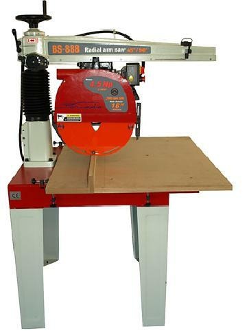

J.E. Weinor schreef op woensdag 31 maart 2021 @ 12:18:
Je wilt een overkapping gaan maken en je hebt maar een handzaag en je wilt een balk van 15x15 cm doorzagen op lengte, ik vraag mij af hoe je de rest van je overkapping wilt zagen afkorten etc.
Alles met de handzaag kan maar dat valt je tegen en als het alleen maar om een overkapping als zelfbouw gaat en je wilt verder niets meer met hout gaan doen kun je beter de machines gaan huren of bij iemand familie kunt lenen.
Machines aanschaffen voor alleen je overkapping wordt een dure gelegenheid in aanschaf.tenzij je meer wilt gaan doen met hout.
Alles precies op de cm op maat laten bezorgen zou ik niet doen dan kun je beter een kant en klare overkapping bestellen en als bouwpakket in elkaar zetten.
Het is niet de bedoeling dat ik inderdaad alles met de hand ga doen, maar als ik de ringbalk met de hand doe dan hoef ik geen rekening meer te houden met het 15x15 kunnen zagen.
Zo wordt de range van afkortzagen namelijk veel groter en betaalbaarder dan als ik rekening moet houden met de ringbalk.
Als ze 4500 euro rekenen voor montage dan ben ik best bereid om zo'n 400 euro uit te geven voor een goede afkortzaag. Een cirkelzaag kan ik lenen dus dan zou ik naar mijn idee al het gereedschap bij de hand hebben.

Duidelijk een balk van 15 cm in een keer doorzagen krap aan met een zaagblad van 30,5 doorsnee gaat ook net niet lukken je zal eerder op 14 cm uit komen, en met een blad van 30,5 cm doorsnee zijn vrij groot in omvang.
een goede afkortzaag merken zoals makita of Dewalt zijn top machine maar ook een ander prijskaartje.
Metabo is ook wel goed maar koop geen afkortzaag in de bouwmarkt daar mag je veel voor betalen en de kwaliteit is vaak rommel zoals bij de gamma of praxis het merk Ferm moet je helemaal links laten liggen.
Waar je wel op moet letten dat je geen afkortzaag koopt met dwars motor horizontaal maar een die schuin of bovenop de zaag is gemonteerd voordeel van deze zagen je kunt links en rechts 45 graden schuin zagen ander voordeel je motor zit niet in de weg met je werkstuk en betere kijk op je werkstuk.
Je zou ook 2e hands op marktplaats kunnen kijken Makita evt of Dewalt voor een top machine zaagt vele malen beter dan die slappe gevallen waar je soms ook nog te veel voor betaald.
Zijn mogelijkheden genoeg wat eerder is aangedragen in deze topic..

Je kunt toch gewoon die balk netjes een halve slag draaien als je hem aan 1 kant hebt ingezaagd?
ik heb nog geen afkortzaag, maar die zou er dit jaar zomaar eens kunnen komen.
Als je de balk er tussen zou kunnen krijgen (en de beschermkap open) zou dat een mogelijkheid zijn. Echter kreeg ik een 12x12 niet onder mijn KGS 254. Een 10x10 past wel.
Met een afkortzaag te dikke balken half inzagen lukt dus niet, te brede planken half inzagen kan wel.
Aaah check. Dank voor de uitleg.

Framoes schreef op donderdag 1 april 2021 @ 23:58:
Een gewone radiaalzaag is er zo een waarbij je een zaag over bovenliggende stang over een werkbank kan trekken.
Zoiets dus. ;) Allé daar denk ik toch aan bij de term "radiaalzaag".
Afbeeldingslocatie: https://tweakers.net/i/S_7sBa5ANbKooB-d9judFmR27qU=/full-fit-in/4920x3264/filters:max_bytes(3145728):no_upscale():strip_icc():fill(white):strip_exif()/f/image/EWtz10meOrKkMkzzAZhWzMYn.jpg?f=user_large
@J.E. Weinor @Woolfy681 geeft zelf aan dat die het nu gaat gebruiken voor de overkapping, en dat die nog wel klusjes zal bedenken in de toekomst. Dan lijkt me een dergelijk toestel toch wat duur te zijn om aan te schaffen voor 1 klus.

Arator schreef op vrijdag 2 april 2021 @ 08:54:
Als je eenmaal aan het klussen bent maak je ook wel meer gebruik van je machines en altijd handig om het te hebben
Radiaalzaag trekzaag werd ook wel eens genoemd aan de foto te zien maar de verwarring en gehuzzel in de benaming kan verwarrend overkomen
Zie het maar als afkort en radiaalzaag in èèn.
