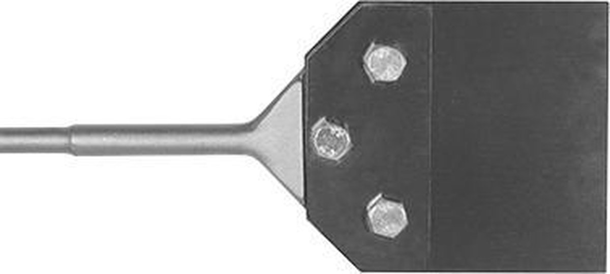

Bij het klussen in de nieuwe woning wilde ik een beitel op de boorhamer gebruiken. Ik merkte dat de beitel niet vanzelf terug getrokken werd (hamer functie zonder boren). Is dat altijd het geval bij boorhamers? Normaal boor/hamer ik er gaatjes mee en dan druk je altijd wel een beetje, nu wil ik licht zijdelings beitelen, eigenlijk met hele korte slagen, maar omdat er amper druk op de punt staat werkt dit dus niet.
Het wordt gebruikt om spachtelputz af te steken. Met een plamuurmes en behangsteker/schraper (en een beetje water) gaat het best redelijk vlot, maar iets elektrisch zou wat zweet kunnen schelen.
Je kunt hier beter een multitool met spatelblad voor gebruiken: https://www.zaagbladenxl....2-multitool-schraper.html

twain4me schreef op maandag 6 mei 2024 @ 10:53:
Je moet idd altijd drukken. er zijn brede beitels/schrapers voor tekoop (ik heb er ooit 1 zelf gemaakt) [Afbeelding]
De rede dat dit beter werkt dan "lucht hameren" is doordat er wat extra weerstand is door een groter contact oppervlak. YMMV
Yes, die heb ik en gelukkig had ik ook muurvuller :+ .
