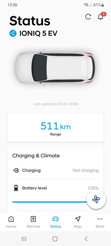

  • ezi70
  • Registratie: December 2021
bij mij ook voorbij de 500km range, en ik moet zeggen dat het ook daadwerkelijk heel goed klopt, bij mijn Leaf was de range altijd veel te rooskleurig, daar ging bij iedere km die ik reed 1,5 km van de range af. Bij de I5 komt aan het eind van de rit de overgebleven range met de gereden km overeen met de range na de laadbeurt.
Afbeeldingslocatie: https://tweakers.net/i/OwhBzGuP2XaHMr4eJEsMQSM8R5c=/x800/filters:strip_icc():strip_exif()/f/image/c5WNMIN0ciQRaQ2IDU8iewAG.jpg?f=fotoalbum_large

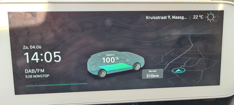

  • ezi70
Richard-I5 schreef op vrijdag 3 juni 2022 @ 13:16:
Tja, de app, die laat bij mij ook meestal iets meer zien, als de auto zelf. Dus dikke kans dat als je in de auto stapt, dat er 490 of minder staat.
Om zuinig te rijden rij je het beste met regeneratie level 0. Van het rem pedaal afblijven (al regenereert die ook voor het eerste stuk) en waar het kan de ACC aanzetten. Als je echt een uitdaging wilt, dan kun je met de voet nog net iets beter als de ACC, Om de 480 te halen heb je een gemiddeld verbruik van onder de 15 kWh/ 100 km nodig.
Zelf rij ik op de snelweg 103 km/h.
511km in de app en in de auto 510km, is toch zo goed als gelijk, die ene km is er natuurlijk vanaf gegaan bij het starten van de auto.
Afbeeldingslocatie: https://tweakers.net/i/i0Tqd35OGtSKWu3VnyiMhwHv_mo=/800x/filters:strip_icc():strip_exif()/f/image/ZfEbtu2Z58xhVcfuLcYWqGVN.jpg?f=fotoalbum_large

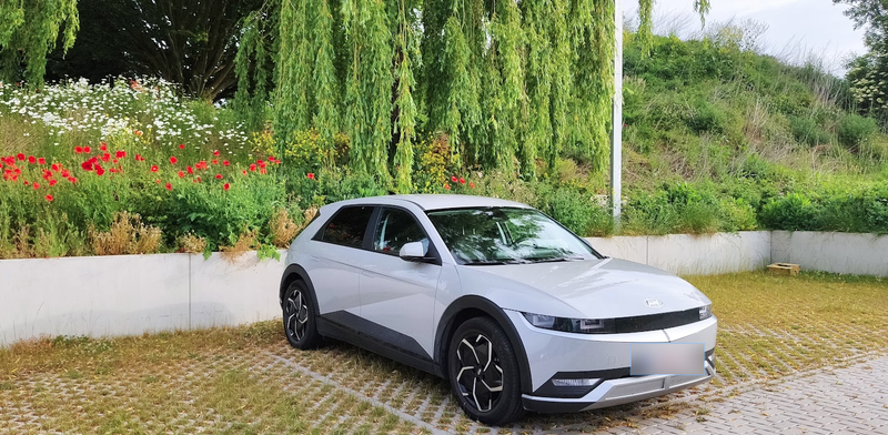

  • FunkStar_
  • Registratie: Mei 2016
  • Laatst online: 18-10 20:40
Welk product gebruiken jullie voor de zwarte plastiek trim? (deuren, wielkasten,...)
Zelf als deze net gewassen is (wat niet het geval is hieronder) direct een witte schijn op de plastiek.
Afbeeldingslocatie: https://tweakers.net/i/pIC1uQQBeiwyOJfa5R3zTIqaCiE=/800x/filters:strip_exif()/f/image/zJ8yzWNBrNMA7a7bhSpxApYO.png?f=fotoalbum_large
Idem voor interieur vanbinnen, veel witte strepen van bijvoorbeeld schuren van broek tegen de deur. Wanneer je dit even vochtig maakt is het weg maar vanaf het droog is komt dit terug.

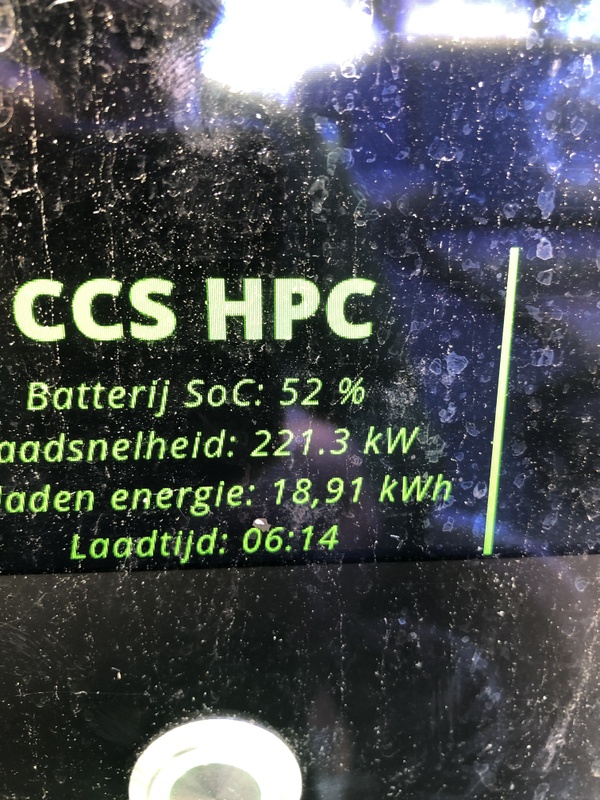

Long range. 24 graden, rit van 60 km, auto goed warm, Fastned 300 kw lader, 221 kW aangetikt😃Afbeeldingslocatie: https://tweakers.net/i/nK2j-In-6R2j7v1cFbBcyp10hCY=/x800/filters:strip_icc():strip_exif()/f/image/aIaIRHEiN9XSAJmJ2O0RyC6a.jpg?f=fotoalbum_large

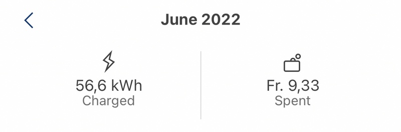

Afbeeldingslocatie: https://tweakers.net/i/oZfAjv5ZG3DpVlGmcMkeZpdXYMM=/800x/filters:strip_icc():strip_exif()/f/image/achPSQSIuVQFIOU742kHsSZO.jpg?f=fotoalbum_large
Ruim 56 kWh snelgeladen voor net iets meer dan 9 euro.

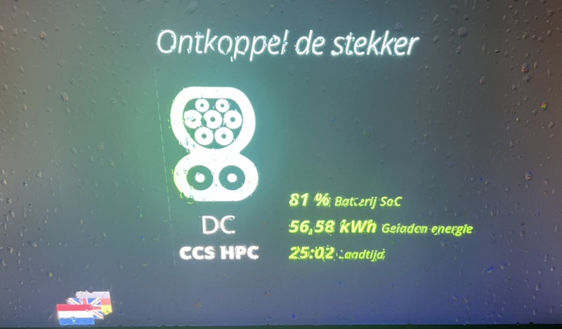

Afbeeldingslocatie: https://tweakers.net/i/_tmHF0dRYHh3p-NVvolOxy861hk=/800x/filters:strip_icc():strip_exif()/f/image/vN3ZtsOhM9KFq75f44XYaYkw.jpg?f=fotoalbum_large
De 12 laders in Duitsland kunnen nog iets goedkoper uitvallen (ongeveer 13 à 14 cent/kWh) omdat daar voor deze pas ook 150+ kW snelladers beschikbaar zijn en er dus meer per minuut kan worden geleverd.

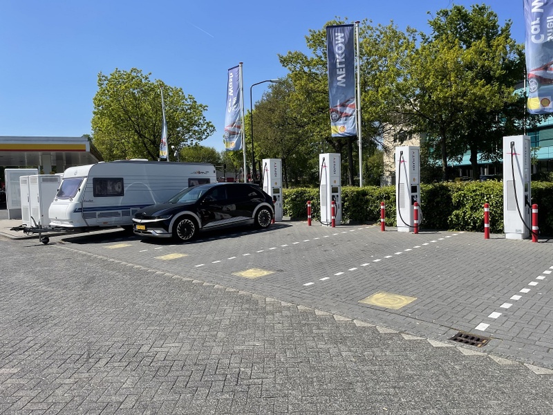

De Ioniq mag 1.600kg trekken. Ik haal elk jaar 10m3 brandhout op met een grote tandemasser en ik ga met de caravan weekendjes weg binnen Nederland. Begin mei van Groningen naar Noord-Brabant met 1.500kg caravan (250km), ik zal mijn ervaring hier later delen.
Ik zou mijn ervaring met de caravan hier nog delen, bij deze;
Kort samengevat: fantastische caravantrekker!
Weggedrag: De Ioniq ligt als een huis op de weg, met de vorige auto Passat variant GTE voelde ik de caravan nog wel eens wat trekken bij een windvlaag of hobbel in de weg. De Ioniq heeft de caravan volledig in 'zijn macht'.
Verbruik: Ik heb op de heenweg 95km/u gereden. Ca. windkracht 2 tegenwind, temperatuur 16 graden. Verbruik bij 95km/u: 34kWh/100 km. Na 145km in Apeldoorn aan de Ionity snellader met nog 38% in de accu.
Terugweg 105km/u gereden. Nagenoeg windstil en 19 graden. Verbruik bij 105km/u: 37kWh/100km.
Ook nog even een verlaagd Golfje met teveel lawaai eruit getrokken bij het stoplicht >:)
Laden: Bij de laadpaal de caravan even afkoppelen en de auto achteruit naar de laadpaal.
Het valt mij op dat de Ionity snelladers doen wat ze moeten doen: bij 15 graden start het laden met 188kW en gaat al snel boven de 200kW. De Fastned snelladers stellen mij steeds weer teleur. Starten altijd rond de 68kW en komen nooit boven de 140kW uit, zelfs wanneer ik daar alleen sta.
Tot slot: onze caravan ziet er opeens veel kleiner uit achter de Ioniq. Dat komt volgens mij omdat de Ioniq wat uit verhouding is, maar er zijn vast meer hier die dat hetzelfde ervaren ;)
Afbeeldingslocatie: https://tweakers.net/i/oAvr6YEt0UwfNFJFma1CHuk_OFo=/800x/filters:strip_icc():strip_exif()/f/image/osK1jlwggb49FGXtMwWpDrFr.jpg?f=fotoalbum_large

Vandaag weer met 5% SoC bij Fastned gaan laden (300kW lader, Alpitronic lader). Pakte snel op met 60kW en schoot door naar de 220kW. Heerlijk. Binnen no time (vergeten te klokken, maar naar de WC, broodje eten en koffie drinken) had ik weer 65% en kon ik weer door.
Ik kan hier goed aan wennen :)
