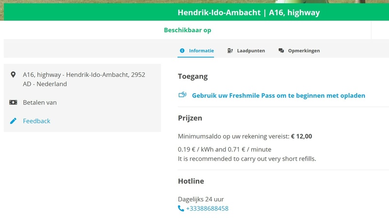

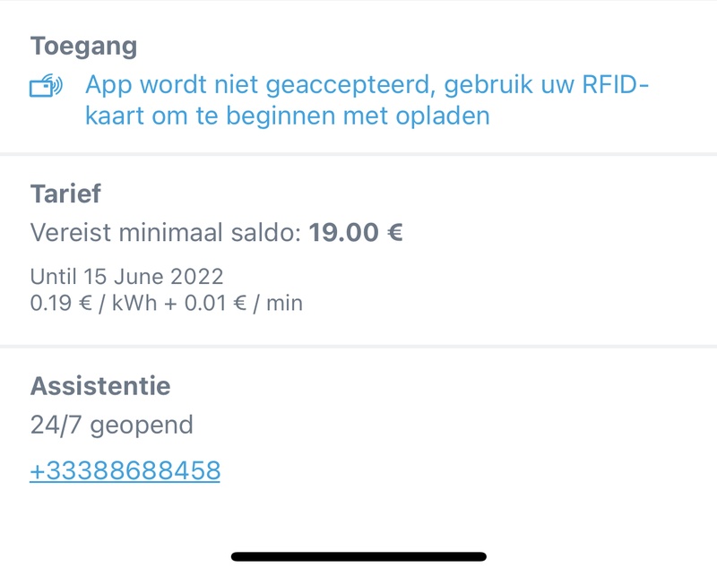

Update geplaatst van m’n bericht van een paar dagen geleden over goedkoop laden als alternatief voor het duurder wordende ChargeMyHyundai Easy abonnement.
Aanleiding is dat ik reactie heb van Freshmile.
Hun pas werkt nu wel bij straatladen bij Pitpoint. Hij staat inmiddels te laden bij een Pitpoint, heb extra saldo aan de prepaid toegevoegd en ik koppel de wagen vanavond los om te kijken of het inderdaad tegen ongeveer 19 cent/kWh + 1 cent/minuut is (en om te voorkomen dat hun wachttarief doorloopt). Zodra meer nieuws meld ik me. Tarief zal dan rond 23 cent zijn verwacht ik, goedkoper dan het nu nog lage ChargeMyHyundai Easy tarief.
Afbeeldingslocatie: https://tweakers.net/i/XzxUc1L5dNY7fszUBSOISv5UDnk=/800x/filters:strip_icc():strip_exif()/f/image/OTEBHVfmSImMBp0NskPgYCSx.jpg?f=fotoalbum_large
[ Voor 32% gewijzigd door MeelezerT op 09-06-2022 18:23 ]

Je weet dat Freshmile z'n tarieven ook gaat verhogen?
  • MeelezerT
  • Registratie: December 2021
  • Laatst online: 09-04 21:41
siesta schreef op donderdag 9 juni 2022 @ 19:14:
Ja staat in m’n originele bericht.

MeelezerT schreef op donderdag 9 juni 2022 @ 19:27:
Heb je bij de pas al iets gehoord over het nieuwe tarief? Ik zie daar op de website nog niets over staan. Wel enigszins relevant om te kiezen.
Verder erg veel dank voor je zoektocht en het delen van de resultaten!
  • MeelezerT
bilgy_no1 schreef op donderdag 9 juni 2022 @ 22:34:
Nee heb nog geen idee wat het gaat kosten. Laden bij Pitpoint zojuist geslaagd. Exact 1 cent per minuut (loskoppelen zodra vol!) en daarbij 19 cent per kWh. Snelladen bij Shell met Freshmile kost 19 cent per kWh en 22 cent/minuut dus met snel slurpen van 10% naar 80% zou op ongeveer 28 cent/kWh moeten uitkomen.

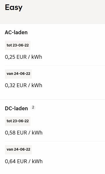

Ik moet zeggen dat ik de nieuwe tarieven voor Charge myHyundai nog wel mee vindt vallen. Ik laadt nog steeds goedkoper met het nieuwe tarief aan de publieke AC lader hier in de straat met Charge myHyundai dan dat ik mijn eigen laadpaal zou gebruiken.
Afbeeldingslocatie: https://tweakers.net/i/BvXIGItAHpCCfOVlZCOr1_dEZAI=/full-fit-in/4920x3264/filters:max_bytes(3145728):no_upscale():strip_icc():fill(white):strip_exif()/f/image/v4gsyyrnkYO98RuUBliGo3OR.jpg?f=user_large
ehhhh..HOI

krizzziz schreef op vrijdag 10 juni 2022 @ 09:50:
Wat je vergeet zijn de vaste kosten van 10 Euro per maand,
Ik kan hier voor de deur bij een Vattenfall paal met een inCharge card voor net geen € 0,34 / kWh laden zonder overige kosten dat is 2 cent duurder dan de kWh prijs van Charge myHyundai maar voor ik op winst kom moet ik wel € 10,00 / 0,02 = meer dan 500 kWh per maand laden. Dat red ik van geen kant.

MeelezerT schreef op donderdag 9 juni 2022 @ 18:15:
Freshmile Ionity laadpaal prijs
Afbeeldingslocatie: https://tweakers.net/i/sfgKcANtuGj46IX-UbL9W31KC28=/800x/filters:strip_icc():strip_exif()/f/image/hNP1YGrKRR8UQDIJYehJH6vL.jpg?f=fotoalbum_large

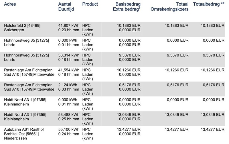

  • hunter3315nl
  • Laatst online: 15-11 12:28
Laden in mei bij Ionity met laadpas, 29c per kW, totaal € 67,39 incl 19% BTW, plus 10 euro pmnd.
Afbeeldingslocatie: https://tweakers.net/i/mJyw5rZ7CqERxLEJ8nedoThMhWM=/800x/filters:strip_icc():strip_exif()/f/image/IPlTFQuY96gwbrffiD6yfDKT.jpg?f=fotoalbum_large
  • MeelezerT
cvanmansom schreef op vrijdag 10 juni 2022 @ 11:46:
Werkt deze goed met ABRP? Ik ben met name op zoek naar iets voor de vakanties.
Geen enkele werkt echt soepel (heb er 4 of zo) met ABRP maar die Veepeak werkt meestal zonder dat je hoeft los te halen en weer aan te sluiten, wat erg vervelend is na elke laadstop, bezoekje of zomaar ergens een stop vooral als je veel rijdt.
  • MeelezerT
Straatladen, niet snelladen! Snelladen met Freshmile bij Shell heeft wel een beter tarief. Voor snelladen gebruik ik een andere pas voor 16 cent/kWh. Zie daarover mijn eerdere uitgebreide post.

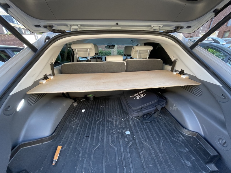

Kutselprojectje :)
Ik mis bij de Ioniq een “echte” hoedenplank, waar je iets op kunt leggen ipv het zachte bagagedekje. Van wat hout twee dragers geknutseld die in de uitsparingen aan de zijkant klemmen. Hier schuif ik vervolgens een multiplex plaat in.
Op de plank passen twee AH-kratjes, klep kan dan nog goed dicht.
Is nog work in progress uiteraard. De plaat krijgt nog wat versteviging tegen doorbuigen en de houders aan weerskanten heb ik liever 3D geprint.
Afbeeldingslocatie: https://tweakers.net/i/ERspCOjlJYFRoYHdythWZfBNVZc=/x800/filters:strip_icc():strip_exif()/f/image/RSrskzkBq1tMBAKz9mehiurM.jpg?f=fotoalbum_large
Afbeeldingslocatie: https://tweakers.net/i/0J1lVeCRTQ03N_TzFy6kq1o9bpY=/800x/filters:strip_icc():strip_exif()/f/image/E4qNsg6UExjMd6oaDzpyC3FB.jpg?f=fotoalbum_large

lackaday schreef op zaterdag 11 juni 2022 @ 20:27:
Kutselprojectje :)
Creatief hoor maar levensgevaarlijk, een kratje met wat inhoud wordt een dodelijk projectiel als je een noodstop moet maken. Op YouTube circuleert een filmpje wat er gebeurd met lading bij 40 km/h en sneller, je kop gaat eraf.

rvdgaag schreef op zondag 12 juni 2022 @ 07:22:
Maar zoals je kunt zien is er nog een flinke rand van de achterbank en dan nog de hoofdsteunen. De kans dat zo'n AH vouwkrat gaat vliegen lijkt me nihil, zeker met wat spullen erin.
Maar desondanks: het is ook wel een goed idee om wat haakjes in te bouwen voor het zekeren van de lading.
Dank voor het meedenken en zeker waar. Hier niet vermeld maar er hoort ook een hondenrek bij dat aan de hoofdsteunen bevestigd wordt, tegen projectielen. In de kratjes komt überhaupt alleen licht spul.

bilgy_no1 schreef op zondag 12 juni 2022 @ 07:59:
Ook een goede om over na te denken, dank. Zoals gezegd: project in wording :)

lackaday schreef op zondag 12 juni 2022 @ 08:32:
Ben benieuwd. Een op maat gemaakte rem- en optrekveilige plug-en-play inrichting van de bovenzijde van de laadruimte voor bijvoorbeeld koffiezetapparaat, cuppies, koelkastje, electrisch kooktoestel met nog een kastje en lades voor kook- en eetgerij zou hier zeer welkom zijn. Graag ook de schuine zijde optimaal benuttend. Onderkant simpelweg volstouwen met tassen en je hebt bovenin alles snel toegankelijk wat je onderweg nodig hebt. Achteruit kijk ik wel via de zijspiegels. MY23 kan via de elektronische binnenspiegel. Ik zeg doen.

Update laadtarieven.
Tarief bij TheNewMotion en Pitpoint per vandaag met de Franse Freshmile pas wordt 19 cent/kWh + 3 cent/per minuut (dus omgerekend 24 cent/kWh wordt 35 cent/kWh). Zonder abonnement dus vergelijkbaar met bijvoorbeeld de gratis Shell pas. Snelladen bij Shell Recharge met Freshmile gaat omgerekend 35 cent/kWh kosten (19 cent/kWh + 30 cent/per minuut) bij 10% naar 80% in 26 minuten. Dat is goedkoper dan snelladen bij Shell Recharge met een Shell pas (59 cent/kWh).
Snelladen in de regio Amsterdam met een andere pas die ik heb blijft met 17 cent/kWh voorlopig het goedkoopst.
Andere passen nog niet binnen.
