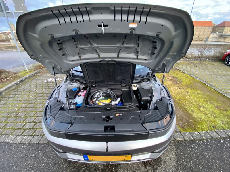

bilgy_no1 schreef op donderdag 17 februari 2022 @ 11:30:
Ja, dat is erg netjes gedaan. Ze zijn mooi van de rand weggebleven waardoor je er helemaal niets van ziet. Ik ben 2 maart aan de beurt en als ze het bij mij ook zo doen ben ik tevreden, hoewel ik liefst heb dat ze ook de juiste vorm en afmetingen van de uitsparing maken.
Wel benieuwd of die opening nog significante invloed heeft op de aerodynamica (die al niet fantastisch is) en dus op het verbruik.
Valt toch wel mee dacht ik?

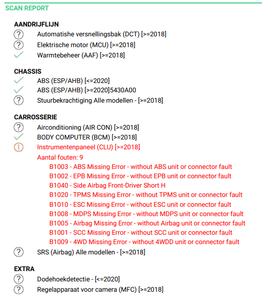

Vandaag heeft de auto mij laten staan. Toen de ANWB aankwam was het probleem spontaan weer verdwenen.
Ik wilde vanochtend wegrijden en de auto wilde niet schakelen, met gepiep en onderstaande waarschuwing dat de versnellingsbak oververhit is.
De ANWB had de Ioniq 5 als model nog niet in zijn OBD2 plug staan. Maar uitlezen ging voor een groot deel wel goed met als type Kona.
Vanmiddag naar de dealer gereden en moest direct mijn auto inleveren. Doorrijden kon schade opleveren. Ze gaven aan dat er mogelijk een update was voor de versnellingsbak.

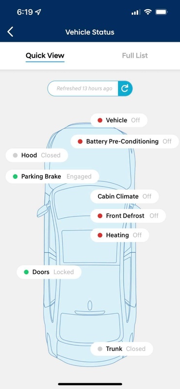

Hier een screenshot van de BlueLink App in Azië:
Afbeeldingslocatie: https://tweakers.net/i/s6NwFtz6i13GoL8JVBoxgEgtUn0=/x800/filters:strip_icc():strip_exif()/f/image/FHvx3VU7vZmgwcXbthhkcxpn.jpg?f=fotoalbum_large

O jee - dat verwacht je niet.
Was je koelvloeistofniveau misschien laag? Bij mij vandaag laten bijvullen, stond ver onder het minimale niveau na 2600 km..
Ben wel benieuwd naar de mogelijke update voor de versnelling/tandwielbak… kan me er eigenlijk niet veel bij voorstellen bij een EV, behalve een vaste overbrenging en differentieel..
Tussen de motor en de aandrijfas zit inderdaad een vertragingskast (Reduction gear) die het toerental naar de juiste range brengt. Dit zijn best high tech dingen tegenwoordig en een kleine misalignment kan veel problemen veroorzaken.

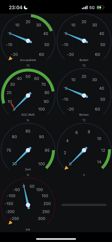

M'n Car Scanner schermen die matchen met het lichte en het donkere thema.Afbeeldingslocatie: https://tweakers.net/i/9eWArovkGH6XO4H_U2oP_BsuoSU=/x800/filters:strip_exif()/f/image/2O4k28XAADaiVPDKUqzxJmfG.png?f=fotoalbum_large
Afbeeldingslocatie: https://tweakers.net/i/-uaI56JUdl_zlKeCFQOxJjMBX0k=/x800/filters:strip_exif()/f/image/gDlHOrTEXVyW5fsDd19rpjA5.png?f=fotoalbum_large

Voor het eerst voor lange rit onderweg met de Style 58 KW naar Oostenrijk vanuit het Noorden van Nederland. Afgezien van heel veel vertraging (4 uur helemaal stil gestaan ) door files, afgesloten wegen en gekantelde vrachtwagens, is het rijden met de Ioniq 5 heel erg prettig. Hij ligt stevig op de weg, rijdt heel soepel door verkeer en ook in heuvelachtig terrein heeft ie genoeg power om de volgestouwde auto, incl 4 volwassenen en 1 kind met trekhaak koffer omhoog te brengen. Ook het zitcomfort achterin is goed (genoeg). Momenteel hebben we een pitstop in midden van Duitsland. Later volgen de ervaringen in de Bergen.
Mijn eerste ervaringen:
- er past veel bagage in: 4 grote koffers passen achterin met de bank ietsje naar voren en de laadbodem eruit.
Afbeeldingslocatie: https://tweakers.net/i/vmbD9SQYNRDgjdH3B3QpCj2HfN8=/800x/filters:strip_icc():strip_exif()/f/image/ssXYd2PVxhOrsZu7uGCPkftK.jpg?f=fotoalbum_large
- De Frunk is super handig. Alle losse laadkabels, reserve kit, hesjes, sneeuwkettingen etc kunnen daarin.
Afbeeldingslocatie: https://tweakers.net/i/Qkg-w1c2Iy17m0IR-pGUL1YD-jM=/800x/filters:strip_icc():strip_exif()/f/image/gziSHeTLkO7dZzhwglNIS3We.jpg?f=fotoalbum_large
