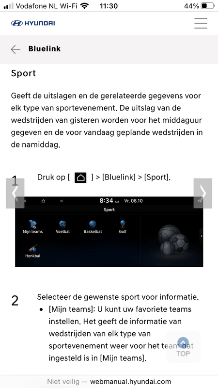

Heeft iemand de sport service in Bluelink?
9900 Wp, L/W WP, Gasloos, Ioniq 5 P45, Zappi v2

Luft schreef op maandag 13 december 2021 @ 13:50:
De wat? Heb je een foto?
ehhhh..HOI

Weet niet of dit een broodje aap is :+
