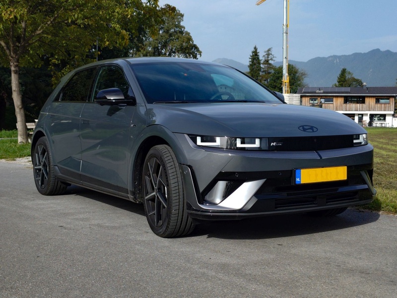

ckoopmanschap schreef op zaterdag 19 september 2026 @ 14:56:
Heeft iemand de N-Line business in cyber gray gezien? Ik twijfel een beetje tussen cyber en econtronic, maar ik kan nergens echt goede foto's van de cyber gray vinden.
Is het wat? Ik had hem al besteld in die kleur, maar begin nu een beetje huuverig te worden.
Ik heb een Connect in cyber grey. Was de enige kleur op het leaselijstje. Maar ik ben er wel blij mee. Vind het toch een mooie kleur. Het staat de auto goed. Ik heb een foto toegevoegd.

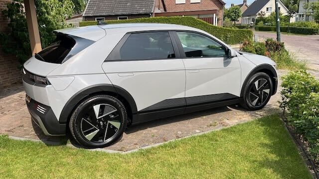

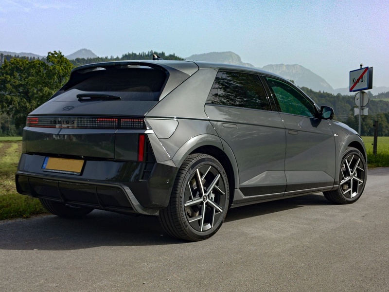

Bij mij voor de deur, tenzij ik hem ergens anders neerzet. Waar wil je een foto van?

ligflits schreef op zondag 20 september 2026 @ 00:17:
Als jij een foto van de voor, achter en zijkant hebt zou dat zeker helpen! Ik vind het met die n-line maar lastig, ik heb nu wit (connect) en ik had voorheen zwart (connect) Maar het ziet er allemaal toch wel anders uit op die n-line. En ik heb het idee dat cyber gray op iedere foto best verschilt. Soms best mooi, zoals de connect hierboven (maar ook de zwarte onderkant) en soms ziet het er ook heel flets uit.
Hoe zou jij hem omschrijven in een paar worden?

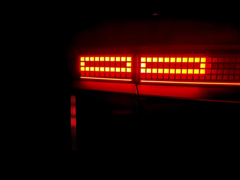

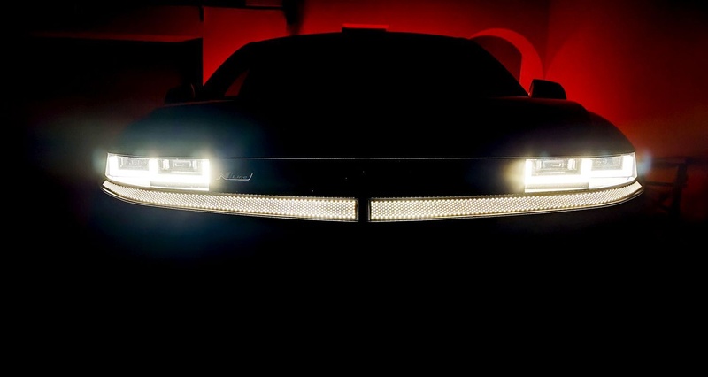

ckoopmanschap schreef op zondag 20 september 2026 @ 10:38:
Met grijs vind ik de pixel verlichting voor en achter het mooiste uitkomen en contrasteert dit mooi met de "N-line zwarte delen".

ligflits schreef op zondag 20 september 2026 @ 12:00:
[Afbeelding] [Afbeelding] [Afbeelding] [Afbeelding]
Ziet wr op zich best mooi uit, als ik zo kijk :)

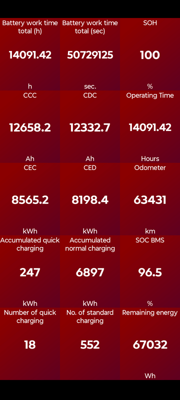

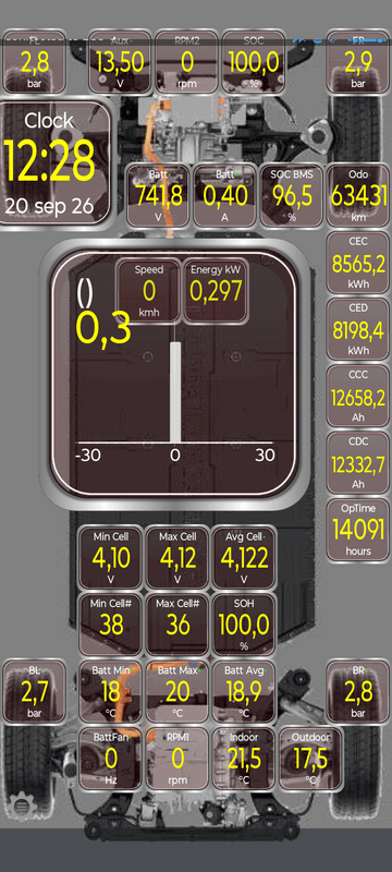

Vandaag na lange tijd weer eens op 100% geladen.
Mijn SOH% zou nog 100% zijn. Het verschil tussen de cellen is goed (max 0.002 Volt).
De laatste keer dat mijn BMS gereset is 22 december 2022, dus de data die getoond is, is vanaf die reset.
Afbeeldingslocatie: https://tweakers.net/i/M0Ycsfm1Vf88bpcJDNWhv2nJqTo=/x800/filters:strip_exif()/f/image/zWfNhdKJxBg7LYT5nPcu6lxP.png?f=fotoalbum_large
En volgens car scanner is Remaining energy 67032 Wh.
Ik zou mijn echte SOH% dan berekenen als:
100% SOH - (72.2 bruto kWh-(67032 Wh remaining energy/1000 naar kWh/(96.5 BMS SOC%)*100)) = 97.26%. Maar misschien moet je de buffer aan de onderkant ook nog meenemen? Maar het lijkt dat ik ongeveer 2 kWh capaciteit op al die jaren verloren heb (sinds juli 2021), omdat ik ook ooit rond de 69000 Wh remaining energy gezien heb. Dat zou 2,7% verlies betekenen, wat overeenkomt met de bovenstaande berekening.
Afbeeldingslocatie: https://tweakers.net/i/ACBN17h2zu2T6Up3u-nXYOE0tOI=/x800/filters:strip_exif()/f/image/J2fxvgNLfCN94SBPB9cKxOkk.png?f=fotoalbum_large
Deze car scanner data is dus ook sinds de reset van 22 december 2022. Dus het totaal aantal laad sessies klopt niet, maar geeft wel een indicatie hoe er geladen is.
Mijn CED kWh sinds juli 2021 is 12032.6 kWh. Met een kilometerstand van 63431 km komt dan het gemiddelde verbruik uit op 19 kWh/100 km of 5.3 km/kWh.

ZuinigeRijder schreef op zondag 20 september 2026 @ 13:27:
Je hebt 1 nul teveel in je tekst, volgens carscanner is het 20mV.
Dank je voor je bericht! Keurige waarden hoor!
Maar als ik je formule nareken kom ik op 96,21%. Of vergis ik me?
Verder valt me op dat je de remaining energy (een netto waarde) gebruikt om met de SOC BMS de bruto capaciteit uit te rekenen. Die zet je af tegen oorspronkelijke de bruto capaciteit. Je zegt dus eigenlijk dat dat de SoH iets zegt over de gezondheid van de bruto capaciteit van de accu.
Overigens maakt het niet zo gek veel uit. Bij mij is de SoH op basis van de netto waarden 91,3% en op basis van de bruto waarden 91,6%. In jouw geval is het verschil iets groter, namelijk 95,5% SoH obv netto waarden en 96,21% obv bruto waarden.

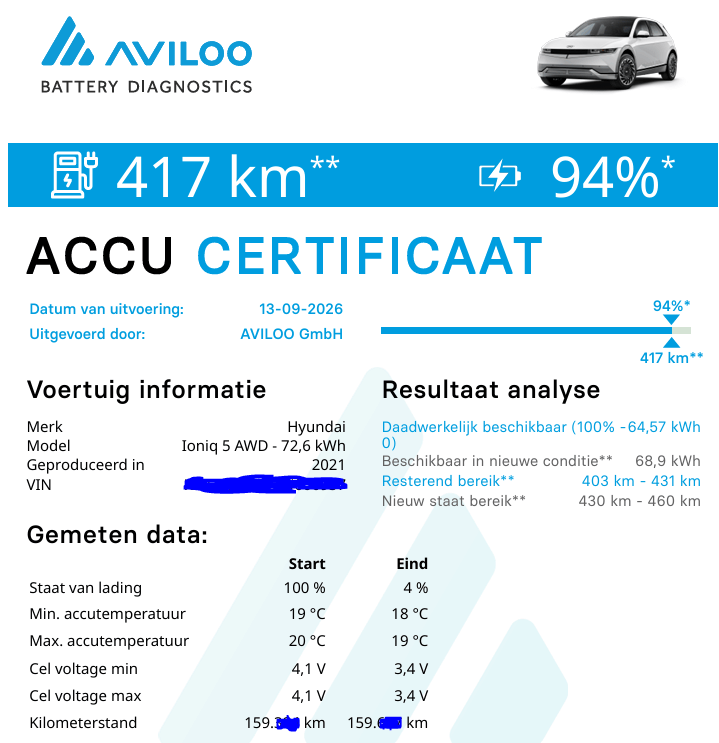

Ga jij nou aan de hand van je SoC en GoM je accucapaciteit bepalen?
Je weet dat die GoM een Guess-O-Meter is en dat die dus een gok maakt hoeveel je nog kunt rijden, op basis van de laatste ritten? Dat is heel goed te zien als je dat bijhoudt. Wij zijn net een weekje naar Noord-Duitsland geweest en hebben veel snelwegkilometers met (relatief) hogere snelheid gereden. Je ziet dan meteen dat het bereik in elkaar zakt.
Andere momenten kom ik ruim boven de WLTP uit.

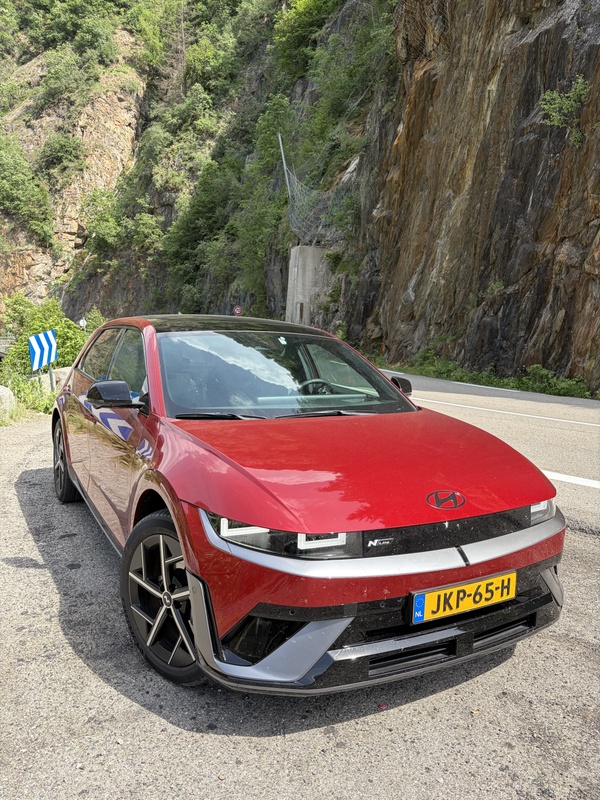

Inmiddels een maand geleden en geniet er nog steeds van :) . 4 dagen voor vakantie in ontvangst mogen. Wat een fijne reisauto is het toch.
De Ioniq 5 N Line 84RWD MY26 Ecotronic Gray

Afbeeldingslocatie: https://tweakers.net/i/5QXm6uhepOat3dwYo5l-8HTxL5s=/234x176/filters:strip_icc():strip_exif()/f/image/h4XWVzD1n8lCAAdbs1ubTC1g.jpg?f=fotoalbum_medium
Wij rijden al langer Hyundai, al heel wat jaren een liefde voor het merk. Dit is de daily van mijn wederhelft, zelf heb ik nog een ioniq hybride als daily, en als hobby auto staat er nog een i30N fastback tot onze beschikking.
Maar wat tijdens de proefrit met de 5N niet zo opviel, en nu we een tijdje hebben wel opvalt, is hoe breed de auto is :X

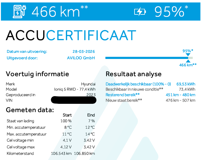

  • Laatst online: 20:24
Ik heb recent een Aviloo premiumtest uitgevoerd bij mijn P45 op 20inch wielen.
Het testresultaat is veel te goed. Dit verklaard mogelijk waarom de Ioniq 5 als beste test bij Aviloo.
De verwachte nieuw staat range is hoger dan de WLTP van 430km.
In de praktijk haal ik tussen de 280 en 320km.
Mogelijk zit de berekening fout in de bruto vs netto capaciteit vs display SOC waarde en daadwerkelijk SOC waarde vanuit BMS.
Ik kreeg het rapport niet binnen de beloofde 2 werkdagen, er moest nog iemand naar kijken omdat de dataregistratie was doorgegaan nadat ik vanaf 4 procent weer had bijgeladen. Mogelijk is de knip dus ook niet goed gezet. De test zou automatisch stoppen onder de 10%.
Afbeeldingslocatie: https://tweakers.net/i/d542qYHfuFhMoRk-HlXRlvLJycI=/fit-in/4000x4000/filters:no_upscale():strip_exif()/f/image/ipWWiYFnau3wNG8uYPdr8ffw.png?f=user_large

Interessant ik heb ook een my22 gekocht 187d km en volgens aviloo flash test 93,5% soh. De range is identiek als op jouw rapport. Ik geloof niet dat het realistisch is.
De auto werd voor de verkoop aangeboden met moba test van 97,5% soh. Bij navragen bleek dat uit de BMS te komen. Maar werd wel gepresenteerd met certificaat en "berekening". Wat een oplichterij.
Dinsdag komt de auto.

ditbenikecht schreef op donderdag 24 september 2026 @ 11:33:
Dit is die van mij, ook op 20" (met winterbanden op dat moment, geen idee of dat uitmaakt)
Afbeeldingslocatie: https://tweakers.net/i/-BQCJ5zXmYRNWYjI1ld9sWLFI2Y=/fit-in/4000x4000/filters:no_upscale():strip_exif()/f/image/RxX6vPA6kOVdKtHRHjBw7Ojl.png?f=user_large

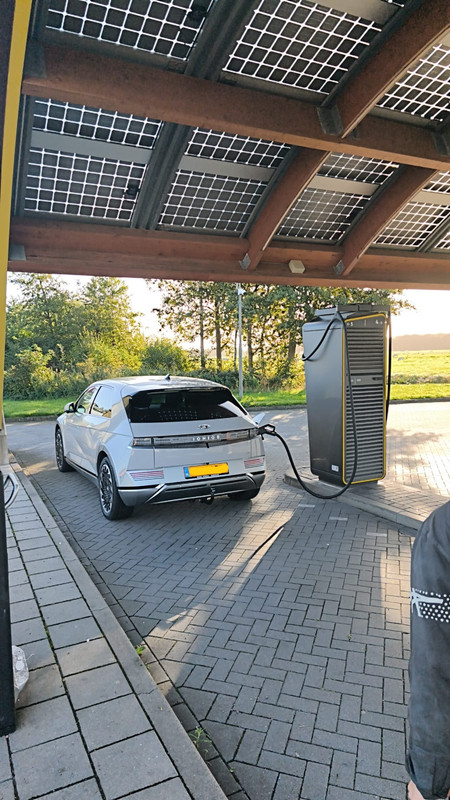

  • YoshiBignose
  • Laatst online: 23-10 08:55
Ik ook maar een Ioniq 5 gekocht nadat ik op zoek was naar een vervangen voor m'n Kia Ceed PHEV. Ik had de motorsteunen gesloopt door iets te zwaar te trekken... het is geen goede trekauto. Veel nieuwe EV's halen de 1600 kg geremd dus daar beetje naar gekeken. Ook gereden in de Zeekr X (EX30, Lynk&Co 2, Smart #1) maar dat is gewoon veel minder auto voor je geld tov een Ioniq 5 of EV6. De EV6 is minder mooi en m'n werknemer rijdt die al dus dan maar een Ioniq.
Moest 5 uur rijden gisteren dus kon mooi testen. Laadde lekker snel 220 kw bij Fastned (iets te snel zelfs voor 77 cent per kwh, voordat ik uit het toilet kwam had ik al genoeg :D )
Bij de auto zat een rapport met 100% SOH en dit is de MY23 uit 2022 met 77 kwh (AWD) en 94k gereden. Kan toch niet dat je dan nog 100% hebt, als ik bovenstaande rapportje zo zie?
Afbeeldingslocatie: https://i.postimg.cc/Bb86rd71/ionische.jpg
Facts don't care about your feelings
  • Vaevictis_
  • Laatst online: 05:29
YoshiBignose schreef op vrijdag 25 september 2026 @ 11:04:
Jawel dat kan prima. Als ze een MOBA "test" (BMS uitlezen) hebben gedaan.
De BMS geeft altijd een te hoge SoC aan vanwege garantieclaims en bruto capaciteit.
De enige zekerheid is om een Aviloo premium test (duurtest) of gelijkwaardig uit te voeren. Daarmee krijg je de nettocapaciteit en echte SoH.

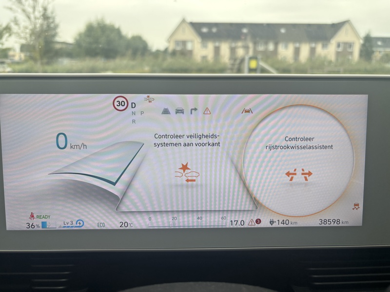

Hi all,
Sinds een tijdje heb ik een 2024 Ioniq 5 en al terug geweest bij de dealer voor de bekende terugroepactie en tegelijk wat zaken laten bestellen zoals een nieuwe banden kitje (die leeg gelopen was), raam lijst waarvan de folie los liet en de krakende achterklep. Moet nog terug wanneer alles binnen is. Paar dagen geleden faalde ineens alle veiligheidssystemen tegelijk. Leek wel een ADAS probleem oid.. Had dit op de terugweg naar huis van werk, volgende ochtend hetzelfde verhaal. Einde van die volgende dag was het ineens verdwenen en niet terug gekomen.
Iemand wel eens meegemaakt? Zit er meer garantiewerk aan te komen?

@Robindd Bij mij hebben ze de front radar moeten vervangen......dan krijg je dezelfde waarschuwingen als die het niet meer doet. Sommige hebben ook het probleem gehad dat soms de front radar het wel deed en soms niet.

Robindd schreef op vrijdag 25 september 2026 @ 21:33:
Hi all,
Ik heb het de afgelopen 3 jaar 3x gehad. Elke keer in stromende regen. Als die dan ophoudt is het na een half uurtje weer weg. Iets met vocht dus.
Niet echt fijn want dat is natuurlijk iets dat “opeens” niet meer weg gaat. Maar goed.., ik heb het dus. Vocht in de front radar waarschijnlijk ja.

Vreemd.. had die dag net voor werk 2x een uur gereden voor een cursus ergens. Nog 2 uur op t werk geweest en bij het terugrijden was dat ineens. Hele dag droog geweest.
Zal bij het volgende bezoek het eens aan geven, kijken wat ze zeggen..

@Robindd Bij mij is de front radar onder garantie vervangen. Viel af en toe uit, met dezelfde melding.

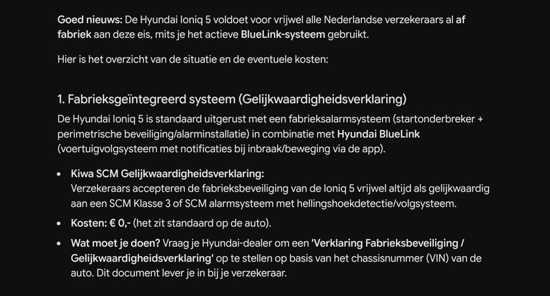

Ik heb een allrisk autoverzekering afgesloten bij Ohra. Ik krijg nu deze vragen, weet iemand of de MY 22 Lounge hieraan voldoet?
"Let op:
Extra informatie over onze beveiligingsnormen
Je bent alleen verzekerd tegen diefstal van je auto of onderdelen daarvan, inbraak en joyriding als je auto:
Minimaal een VbV/SCM alarmsysteem heeft met een hellingshoekdetectie;
Of minimaal een VbV/SCM klasse 3 alarmsysteem heeft;
Of een alarmsysteem heeft dat in de fabriek is ingebouwd. Dit alarmsysteem moet gelijkwaardig zijn aan een VbV/SCM alarmsysteem met hellingshoekdetectie of een VbV/SCM klasse 3 alarmsysteem."
  • Galaxis

Galaxis schreef op zaterdag 26 september 2026 @ 13:10:
Nee daar voldoet de Ioniq 5 standaard niet aan. Wij hebben een 5N , dat was helemaal drama om te verzekeren, uiteindelijk bij ASR uitgekomen, die eisen tot een catalogus waarde va 75K geen alarm.
Volgens Gemini hoeft alleen een actief bluelink abonnement te zijn afgesloten. Dat zou mooi zijn.
Kan iemand dit bevestigen?
Afbeeldingslocatie: https://tweakers.net/i/_yWw5Mpj0OmlnGQ2L34zxlTCQ14=/800x/filters:strip_icc():strip_exif()/f/image/89PiwA4Ye8YzPLUYX2SQxUJb.jpg?f=fotoalbum_large
  • Peter-036
  • Registratie: Januari 2022
  • Laatst online: 21:32
@Vaevictis_ Ook de MY '23 Lounge voldoet daar nog niet aan, de notificaties bij inbraak en/of beweging zijn beslist niet aanwezig in de Bluelink plus versie zoals die op mijn huidige auto zit. Univé had die eis niet toen ik m'n Ioniq 5 verzekerde, en of dat nu wel zo is? Daar ga ik binnenkort wel achterkomen.
