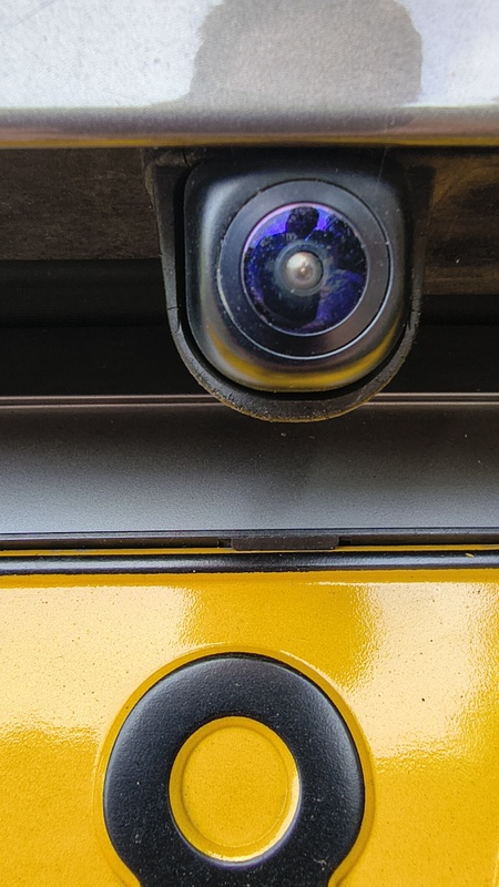

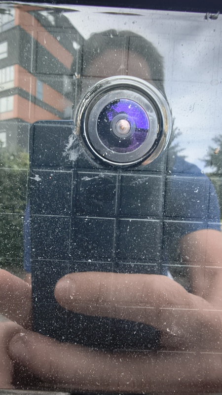

Update front en rear camera. Ik heb net eens met de dealer gebeld over de status. hij wist mij te vertellen dat de garantieclaim is afgewezen! rede, "het beschermlaagje wat op de camera's zit is beschadigd door een invloed van buitenaf. op de fotos bij het dossier was ook duidelijk te zien dat er een wrijvende beweging moet zijn geweest waardoor het laagje is beschadigd." " in de handleiding staat ok dat je onder geen beding met een doekej de cameras mag schoonmaken" (Ik heb die passage overigens nog niet opgezocht)
nu maak ik mijn auto schoon door hem door een wasstraat te rijden, maar dat was geen probleem door de andere wrijving omdat de waasstraat ingezeepte borstels heeft (ofzo?). of ik wel of niet met een doekje over de cameras heb gewreven is natuurlijk een onbegonnen discussie, maar ik weet zelf het antwoord wel. ik heb onderweg wel eens met de hand over de camera gewreven omdat er vervuiling op zat.
Persoonlijk vind ik het vreemd dat een object (auto) wat gemaakt is voor een buiten omgeving onderdelen heeft die daar klaarblijkelijk neit tegen kunnen. Kosten om de camera's te vervangen: +-1000,- ex btw en ex montage.
Ik ben van mening dat Hyundai hier een behoorlijke bal laat vallen en zal de klacht dan ook nog eens direct aan HMNL voorleggen (tegen beterweten in) maar voor iedereen hier: heb je een roze bril op je camera; dikke pech! heb je dat (nog) niet: niet schoonmaken en beschermen in de wasstraat (ofzo)
Ik zal vanavond nog fotos toevoegen van de cameras
Edit1: ik vind hier over niets in de manual (2022) als ik zoek op "camera"
Edit 2 foto, ik mag ze dus niet schoonmaken dus een beetje vies. Maar zeg het maar

Bellen maar met je rechtsbijstandsverzekering, of de dealer en Hyundai even wijzen op 'non conformtiteit'
https://mijn.bovag.nl/dossiers/bovag-garantie/non-conformiteit-wettelijke-garantie
"Non-conformiteit betekent dat het afgeleverde product niet voldoet aan de verwachtingen die de klant daar redelijkerwijs van mocht hebben. Welke verwachtingen een klant redelijkerwijs van dat product mag hebben, moet per specifiek geval worden vastgesteld, op basis van alle geldende omstandigheden. In de regel mag een koper verwachten dat het product geschikt is voor normaal gebruik"
"Met de non-conformiteitsregeling wil de wetgever bescherming bieden aan consumenten. Je kunt non-conformiteit niet uitsluiten richting consumenten. Een particuliere klant kan dus altijd een beroep doen op non-conformiteit."
"Stel dat wordt vastgesteld dat er inderdaad sprake is van non-conformiteit. Dan kan de koper (een consument of een zakelijke koper) op grond van non-conformiteit van jou verlangen dat je het gebrek herstelt, of dat je het gebrekkige product vervangt. Dit moet kosteloos gebeuren, binnen een redelijke termijn en zonder ernstige overlast voor de koper."
Van een achteruitrijdt camera op een auto, bevestigd aan de buitenkant, verwachten dat die ertegen kan om met een doekje of in een wasstraat schoongemaakt kan worden lijkt me nogal redelijk, en als dat een defect product oplevert dan is dat 'niet conform'.

dat is de volgende stap idd. de dealer gaat het nog een keer bij de garantie afdeling neerleggen aangezien ik neits kan vinden in de manual. dus vertel maar waar het staat in de manual.....
Nou dan weet ik ook wel wat er met mijn Claim gaat gebeuren :'(
ben benieuwd wat ik te horen krijg aangezien er veel meer auto's zijn waarvan ALLEEN de voorcamera een oranje gloed heeft.
de rest van de camera's worden natuurlijk nooit schoongemaakt :+

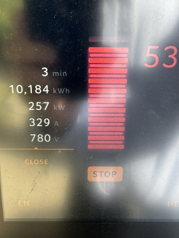

Heerlijk toch dat snelle laden. Ik sta hier nu even voor Bremen bij Ionity. Power loopt op tot 257 kW.
Inmiddels terug naar 200kW bij 66%, nog steeds niet slecht natuurlijk.

Wie verzint het om camera's te plaatsen die je niet mag schoonmaken met een doekje? Dat is toch wel het minste wat je mag verwachten bij een cameralens?
Ik zal er vast ook wel eens overheen zijn geweest om het te poetsen, maar dit verklaart wel waarom ik (nu ik erop let) bij aardig wat occasions de oranje gloed zie.
Ik zou het dan eerder op een ontwerpfout gooien, want het is niet de eerste auto met camera's en heb eerlijk gezegd nog nooit iemand gehoord over een oranje gloed
Dit staat overigens in de handleiding over de surrounding camera's
'Always keep the camera lens clean. If the lens is covered with foreign material, it may adversely affect camera performance and Surround View Monitor may not operate normally. However, do not use chemical solvents such as strong detergents containing high alkaline or volatile organic solvents (gasoline, acetone etc.). This may damage the camera lens '
En dit over de achteruitrij camera
'Always keep the rear view camera lens clean. If the lens is covered with foreign material, it may adversely affect camera performance and Rear View Monitor may not operate properly. However, do not use chemical solvents such as strong detergents containing high alkaline or volatile organic solvents (gasoline, acetone, etc.). This may damage the camera lens. '
Dus ben zeer benieuwd met welke passage zij komen aanzetten

@Tiggy80 achteruit rij camera toch? (achter heb ik ook, ik heb geen andere cameras)
En wasstraat zou dus wel kunnen maar hand niet.

Toen ik mijn gebruikte I5 kocht hadden de zijcamera's en de achtercamera een enorm blurry beeld.
De dealer heeft voor aflevering de achtercamera vervangen. De zijcamera's had ik toen nog niet echt door.
Thuis heb ik ze enige tijd later gepolijst met mijn polijstmachine en ze zijn weer kraakhelder.
Dat is dus wel iets meer als met een doekje poetsen :P
Mocht je dus echt niet verder komen met je dealer kun je dat altijd een keer proberen.

Die coating op de camera’s is waarschijnlijk een antireflectie coating, geen kleurfilter. RGB kleurfiltering vindt plaats op de camerasensor chip. Een defecte camerachip lijkt me dus een logischere verklaring dan een licht beschadigde antireflectie coating.

Dus als je klachten hebt over de camera kun je die beter eerst polijsten, want dan zie je geen krassen in de coating maar een egaal beeld?

voor en achteruit camera idd. het laatste woord is hier inderdaad ook nog niet over gesproken met hyundai....wel vervelend dat het weer op een discussie moet uitlopen (vermoedelijk niet anders bij andere merken, maar toch)

Ik had inderdaad geen last van kleurgloed, maar echt een heel wazig beeld.
Daarbij heeft polijsten enorm geholpen. Mocht je geen polijstmachine hebben, kun je het ook met een schone microfiber doek en wat polijstpasta proberen. Onder de spiegels is het ook lastig polijsten met een machine.

Tiggy80 schreef op maandag 7 september 2026 @ 15:05:
Update; 2e garantie aanvraag is ook afgewezen door HMNL, dus we gaan het rechtsbijstand traject in. Heel jammer, maar blijkbaar noodzakelijk.....hopelijk zijn er meer die HMNL met hetzelfde issue gaan bestoken

Tiggy80 schreef op donderdag 10 september 2026 @ 02:24:
Tja, en hoe is die er aan toe? Dat is dan wel een gok. Ik denk dat polijsten voor een scherp beeld en de verkleuring voor lief nemen de goedkoopste optie is. Hoe de verkleuring kan optreden door die beschadigde coating snap ik niet goed overigens
ikzelf heb nog niets gehoord over de camera's ben benieuwd wat ik teruggekoppeld krijg.
van een beschadigde coating kan de camera natuurlijk nooit oranje worden 8)7 klinkt eerder als vochtschade in de camera sensor zelf.
en natuurlijk het feit dat er meerdere Ioniq5 's zijn met dit fenomeen maar van andere auto's met 360 camera's heb ik dit nog niet gezien..

gwenrau schreef op donderdag 10 september 2026 @ 08:47:
Ik kan zelf nu even niet bij mijn auto, maar misschien zijn er hier anderen die een foto kunnen maken van hun lens? Als daar ook vergelijkbare beschadigingen in de coating te zien zijn zonder dat er een oranje gloed is, dan is dat argument meteen (onderbouwd) ontkracht?

@gwenrau Misschien valt er teveel licht op de sensor als de coating er af is? Door de lichtverzadiging op de sensor geeft hij dan mogelijk een verkeerde kleur. Zie mijn eerdere post met verblindend licht op de rearcamera.
  • gwenrau
  • Registratie: Juni 2017
  • Laatst online: 23-10 16:01
ditbenikecht schreef op donderdag 10 september 2026 @ 10:29:
Dat zou inderdaad kunnen, maar blijft uiteraard een vreemd verhaal ik heb een soortgelijk issue ook niet gezien bij andere merken auto's. Misschien weet iemand of het voorgekomen is bij een EV6? is eigenlijk het broertje van de Ioniq 5 natuurlijk.
en zelfs als de coating het probleem is mag je verwachten dat die niet ~5 jaar maar mee gaat.. de reparatie is zo ingrijpend dat het je uiteindelijk duizenden euro's kan kosten. (gebaseerd op wat tiggy zei met 1000 EX btw EX montage )

Hier de lens van de frontcamera van een anderhalf jaar oude MY25. Die ziet er ook al niet meer 100% onbeschadigd uit.
Maar ja, wat wil je met een frontcamera die ook snelheden boven de 120 km/h op een snelweg met gruis en weet-ik-wat te maken krijgt.

Dit is bij mijn ioniq 5 uit 2021

Mijn frontcamera is aardig bekrast, maar doet het prima. km-stand 94.000

Tiggy80 schreef op vrijdag 11 september 2026 @ 08:29:
precies en dan zal het afwegen met een doekje de coating beschadigen? blijft een raar verhaal.
Daarbij...
Het lensoppervlak betreft het "pupil vlak" van het optiek. Dat betekent dat beschadigingen worden uitgemiddeld over de afbeelding.
Dus... een kras zie je niet als kras terug maar als verslechtering van het beeld evenredig met de oppervlakte van de kras. Dat is per kras dus nihil.
Wat betreft "coating eraf poetsen";
ALS dat dit überhaupt het mechanisme van de verkleuring is (hetgeen nog steeds super discutabel is), dan zal de verkleuring evenredig zijn met "de oppervlakte van de verdwenen coating".
Ik neem aan dat er nog steeds meer dan 80% van de coating aanwezig is dus dat is echt wel erg onwaarschijnlijk.
"Van scratch" zelfbouw home-automation, Solaredge 14.4kWh thuisbatterij & 57 PV panelen 9000kWh/jaar, 135heatpipes, 150L zonneboiler, 2x 3kW Vaillant water/water warmtepomp vws36/4.1, smartEVSE laadpaal, 1wire/X10/P1, Jacuzzi, Sauna, Ioniq5 EV
  • Marcel2020
  • Laatst online: 23-10 18:18
vls mij is wat men de lens noemt gewoon het afdek plasticje en daarachter zit een veel kleinere lens. Dus het verhaal van HY is hoogstwaarschijnlijk kul .
Hoe kun je door de wasstraat als een doek de 'lens' (wat het vrij zeker niet is) al beschadigt...ik zou de dealert eens vragen uit te leggen hoe de camera is opgebouwd en welke coating aanwezig is op welke laag en hoe de lens gereinigd kan worden
[ Voor 45% gewijzigd door Marcel2020 op 11-09-2026 13:50 ]
2022 Ioniq 5 AWD Lounge 73KW
  • Marcel2020
daarbij, als het ontbreken van wat voor coating dan ook zo'n oranjezweem teweegbrengt moet de coating ongeveer zo sterk kleuren dat de 'lens' op gekleurd plexiglas lijkt
  • gwenrau
@Marcel2020 Helemaal met je eens, dit kan gewoon niet de reden zijn zeker omdat het toch om meerdere auto's gaat is dit geen toeval meer...
  • Marcel2020
gwenrau schreef op vrijdag 11 september 2026 @ 13:56:
geen toeval is zeker, maar er kan heel iets anders aan de hand zijn....de beeldsensor, het kunsstof afdelplastic (wat de dealer de lens noemt) kan oiv UV verkleuren ...de lens zelf kan bv oiv vocht verkleuren...IMHO allemaal dingen waar HY wat op had moeten bedenken (offee de leverancier waar ze die modules kopen), niks waar je als gebruiker veel aan doet (tenzij je de plastic afdek'lens' meteen na aankoop van alle eventueel aanwezige UV coating ontdoet en daarna jaren later een verkleuring optreed zoals bij vergelende koplampen)
  • gwenrau
Marcel2020 schreef op vrijdag 11 september 2026 @ 13:59:
Nou inderdaad dit is gewoon een hardware matig gebrek dat opgelost had moeten worden zonder gezeur in de garantie periode.
