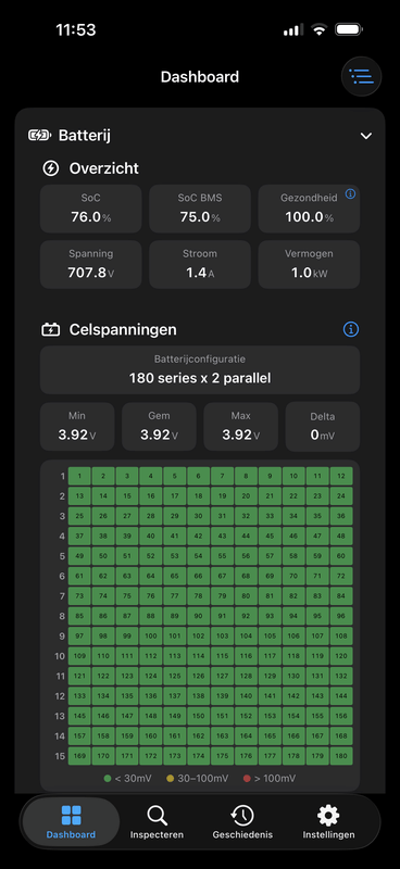

Veepeak dongel en Companion. Na 5 jaar gezondheid nog 100%?
Ik ben wel het braafste oplaadjongetje van de klas, maar toch,100%? Hoe betrouwbaar is die weergave?
Afbeeldingslocatie: https://tweakers.net/i/W0VW_wDwVENY3ZfCJKrPnqAGxp8=/x800/filters:strip_exif()/f/image/yaJPss38HnqRsZQuFpARmhQU.png?f=fotoalbum_large
5000 Wp, batterij 20 kWh, Noodstroom, Zaptec go 2.
@MicheldeGoey Is gewoon wat je ook kunt uitlezen met Car Scanner of Torque Pro.
Bij mij was deze SOH% ook nog 100% in januari 2026 met kilometerstand 55000 van mijn Project 45. Dus na 5 jaar nog geen degradatie :X
[ Voor 11% gewijzigd door ZuinigeRijder op 17-06-2026 13:00 ]

En met zulke percentages is het lastig aanspraak maken op de batterij garantie.
Ik heb 30 procent minder actieradius en SOH van 98 procent. Garantie is alleen voor SOH van minder dan 70%
  • Mark P45
  • Registratie: Juni 2026
  • Laatst online: 08-10 06:40
Ben een beetje jaloers! Heb ook een 5 jaar oude project 45 met 80.000 km op de teller.
Vandaag met Companion mijn SOH uitgelezen: 88% 😢
95% gewoon AC thuisladen tot 90% SOC.

  • Laatst online: 18:29
Mark P45 schreef op woensdag 17 juni 2026 @ 19:04:
Tot 90 procent laden is nog behoorlijk veel. Gezien je geringe aantal kilometers kun je waarschijnlijk ook wel tot 70 procent laden. Als de auto lange tijd stil staat is 40 procent het beste.
En wat als je hem een keer weer tot 100% laadt? Ik heb het idee dat die SoH vooral checkt op voltage verschillen tussen cellen, wat die probeert op te heffen bij het balanceren als je tot 100% laadt.

MicheldeGoey schreef op woensdag 17 juni 2026 @ 12:04:
Klinkt bijna te mooi om waar te zijn. Doe een Aviloo test als je het zeker wilt weten, ben benieuwd :)
Hoe ziet het laadgedrag van het braafste jongetje van de klas eruit? Kan ik wellicht wat van leren _/-\o_
Anyway, als eigenaar van een bijna 5 jaar oude Project 45 met 140.000 op te teller was ik benieuw naar de SoH. Carscanner gaf 89% aan. Heb een Aviloo test laten doen uit nieuwsgierigheid. 88.2% SoH. De benchmark gaf aan dat dit ondergemiddeld is t.o.v. vergelijkbare voertuigen.
Vond ik dat wat tegenvallen ... ja. Had gehoopt nog ergens rond de 93% ofzo te zitten. Maar goed, er zijn ook flink wat kilometers mee gereden. Ook veel buitenlandse kilometers met veel laadsessies bij Ionity snelladers. Aan de normale laadpaal laad ik tot 80 - 90%
Hyundai Ioniq 5 Project 45
WilliamGeluk schreef op donderdag 18 juni 2026 @ 22:28:
Ik laad zelden tot 100%, meestal is de SOC% tussen de 30 en 70. Mijn gemiddelde SOC% is dit jaar 55%. Ideaal voor een batterij O-) Gemeten met de Ritbeheertools voor Hyundai Bluelink of Kia UV Connect. Daarnaast heb ik alleen met de stopcontact thuislader geladen op max 12A (ongeveer 2600 Watt).

ZuinigeRijder schreef op donderdag 18 juni 2026 @ 22:36:
Ik heb met m'n eerste & 2de EV (KIA e-Niro & EV6) standaard AC laden (dus 11 kWh) altijd gewoon tot 100% gedaan en DC laden tot de gebruikelijke 80% of soms iets er overheen als we wat meer tijd nodig hadden om weer te vertrekken. Na 4 jaar en ~ 120.000 km van de e-Niro stond de SoH (CarScanner) nog op 97%. De EV6 is er na 44.000 km uitgegaan, SoH stond op 100%.
ik heb laatst een autoweek(?) video gezien over SOH testen, die aviloo test kan op 2 manieren en 1 ervan was nu niet bepaald om over naarhuis te schrijven, de ander deed het beter, maar daar betaalde je dan ook goed voor
Ioniq 5; 73kw RWD lounge 19" ; 7200Wp oost-west
De auto heeft in 5 jaar tijd nog nooit langer dan 5 uur stilgestaan met 100% SoC. AC laden op 11,5 kW doorgaans tot 80%, alleen tot 100% voorafgaand aan een lange rit. DC laden altijd bij Fastned en altijd tot 80%, dat gaat nooit hoger dan 120 kW.
Allemaal niet zo spannend, maar kennelijk effectief.
Daarmee toon je dus aan dat de SOH helemaal niets zegt over de degradatie van de accu, want die is er wel degelijk.
Het is een raadsel wat en hoe de BMS meet om tot een SOH te komen. En daarom zegt de garantie bepaling op de accu met een SOH waarde van 70 procent ook vrij weinig anders dan dat de accu echt zwaar kapot is.

ditbenikecht schreef op vrijdag 19 juni 2026 @ 15:55:
daarmee toon je niks aan, tenzij je de SOH op een betrouwbare manier meet en dan vergelijkt met wat de andere methode laat zien. Tot dat vergelijk is gedaan kun je alleen vraagtekens zetten bij de waarde van een SOH die het BMS laat zien, dat Hyundai een mysterieus algorithme voor SOC gebruikt is bekend, maar of dat helemaal niks zegt durf ik niet te beweren.

Marcel2020 schreef op vrijdag 19 juni 2026 @ 23:52:
Je kunt het vergelijken met de theorie op basis van studies en papers dat in het eerste jaar tot wel 10 procent accudegradatie plaatsvindt en dat het daarna langzamer gaat.
