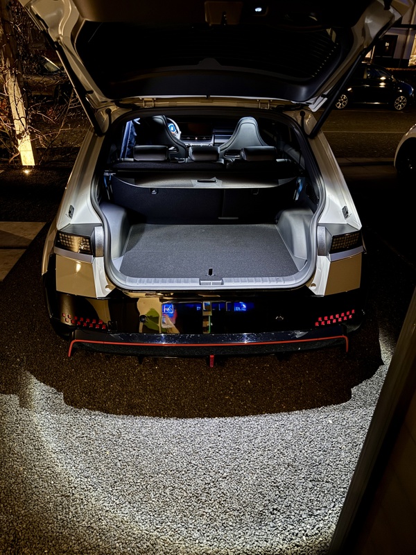

Hippe Lip schreef op maandag 1 december 2025 @ 09:45:
@iRenik En heeft die extra bult een specifieke functie, extra nut? Of is het alleen voor de mooi?
Nu moet je dus verder reiken als je dingen achterin de auto wil leggen?
En kan er dan geen trekhaak meer achter, als je dat zou willen? Want de standaard trekhaak lijkt dan ergens midden in die bumper te eindigen?
En dan lijkt er ook nog een rood lampje midden onder in de weg te zitten voor een trekhaak… :?
De ioniq5 N is niet gekeurd voor een trekhaak helaas. Anders had ik hem ook zelf graag overwogen.
Mede bevestigd door de dealer.
If it cannot be fixed with Duct-tape. Then you're not using enough Duct-tape.
  • iRenik
  • Laatst online: 23-10 15:55
Het is een functionele diffusor die voor extra druk (downforce) zorgt op hoge snelheid en het stevigere bochtenwerk op het circuit. Het verbetert simpelweg de luchtstroom onder de auto. Er zitten ook andere luchtinlaten (zowel voor als achter) die de banden en remmen extra koelen.
Trekhaak is inderdaad geen optie op de N.
Rode streep is een extra reflector. 3e remlicht zit in de driehoek bovenin de spoiler.
Zal eerdaags wat detail foto’s maken…

  • iRenik
Niet de beste foto maar geeft wel een goed beeld van de hoeveelheid licht dat de led trunklights afgeven 👌🏻
Afbeeldingslocatie: https://tweakers.net/i/X8VfyRwwggc-cUxUMHzcm51XRyg=/x800/filters:strip_icc():strip_exif()/f/image/iZZx0gBT7YN9OVLqP5ezPGTY.jpg?f=fotoalbum_large
[ Voor 18% gewijzigd door iRenik op 04-12-2025 13:12 ]

iRenik schreef op donderdag 4 december 2025 @ 13:10:
Ziet er wel erg mooi uit. In hoeverre is er nog voldoende licht als je als persoon in de kofferbak opening staat? Is er dan veel schaduwwerking?
Ik heb ze (ook) door de dealer laten installeren, erg blij mee op mijn donkere oprit

  • iRenik
edegroot1973 schreef op donderdag 4 december 2025 @ 14:21:
Zal dat nog eens testen 👍🏻

  • iRenik
iRenik schreef op donderdag 4 december 2025 @ 16:39:
Net getest en perfect zicht in de kofferbak als je onder de klep staat. Klein beetje schaduw valt voornamelijk op de wielkasten en daarbuiten.
De achterklep gaat vooral omhoog en niet zozeer naar achter (scharnieren zitten naar voren geplaatst) en de lampjes zitten niet op het uiteinde van de achterklep, maar een stuk naar voren als je ze volgens de handleiding installeert. Je geeft zelf dus geen schaduw in de kofferbak, enkel als je ver voorover leunt, maar als je de lampen breed installeert als omschreven in de handleiding, dan schijnt altijd 1 van beide lampen nog op de plek.

redah schreef op zondag 14 september 2025 @ 08:33:
Dit kun jij. Tekst in de handleiding is er niet, want niet nodig. In essentie komt het neer op dit:
  • Je bestelt de ledspotjes, adapter, en speakerkabel of 12v kabel
  • Je knipt de kabels op lengte en soldeert aan het ene eind de ledspotjes, aan het andere eind breng je de kabels samen naar 1 kabel en daar soldeer je de adapter aan (soort Y-verbinding dus).
  • Je maakt de kunststof behuizing van de achterklep los. Zit vast met plugjes, maar je moet wel hard trekken (niet bang zijn iets kapot te maken). Je hoeft niets te schroeven. Begin met de bovenkant, dan 1 zijkant (waar de kabels komen) en vervolgens het grootste gedeelte waar het handvat aan zit.
  • Boor 2 gaatjes op de aangewezen plek volgens de handleiding (pagina 9), groot genoeg voor je ledspotjes
  • Fixeer de ledspotjes met de bijgeleverde metalen 'veertjes', zodat ze goed blijven zitten
  • Geleid de kabels zoals aangegeven op de handleiding (pagina 11) en klik al het kunststof weer terug in de achterklep
  • Geleid de kabel door het 'geribbelde rubbertje' tussen de achterklep en auto. Lijkt spannend, is het niet. Los trekken, kabel erdoor (er zitten al kabels in), terugduwen. Je auto is daarna weer net zo waterdicht als voorheen.
  • Trek het rubber van de auto aan de linkerzijde een klein beetje los. Wederom lijkt het misschien spannend, en is het het niet. Duw de kabel erachter zodat hij achter de kunststof onderdelen valt, en duw het rubber weer terug.
  • Vervang het originele lampje door jouw kabel met festoon adapter.
Geloof me, de rubbers zijn echt het minste werk van alles :)
YESSS... ik heb de ledjes besteld. Nu wachten.
Kabeltje niet. Ik zet het wel gewoon parallel aan het lampje dat er nu al zit. dat de kabel daarbij wordt aangetast vind ik niet zo erg.
Vraag: heb jij 60 graden of 100 graden bundel?
Ik heb van beiden maar 2 besteld dan kan ik altijd wisselen.
De 100 graden lijkt me zo op het eerste gezicht prettiger.
