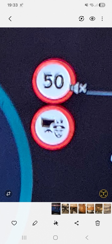

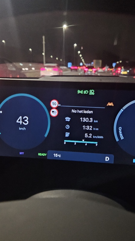

Mijn oog viel gisteren op een symbool in het dashboard dat waarschijnlijk hoort bij de verkeersdetectie en dat ik niet kan thuisbrengen. Het gaat om een (ja dit is de snelle interpretatie) een flatscreen tv met aan de rechterzijde, deels bedekt door, een ijsco. Ik heb het boekje doorgepluisd maar daar staat-ie niet in. Iemand een idee?
Vandaag weer het mij-niet-bekende symbooltje op de dashboard gehad. Foto is niet superscherp want het moest ff snel ihkv de veiligheid. Bij nader studeren is het geen ijsco, maar een man met baard met een warmtestralende telefoonhoorn op het hoofd.
De upload naar hier maakt de resolutie helaas nog wat slechter dan de foto al is.
Afbeeldingslocatie: https://tweakers.net/i/TP6zpL-2Wq7IROovJe5bgi0LkR4=/x800/filters:strip_icc():strip_exif()/f/image/iyn3q13RIYfUaqDZWJJb4XT4.jpg?f=fotoalbum_large
Afbeeldingslocatie: https://tweakers.net/i/5Yd_UIM6zemrYUfPVrFbr8wm2UI=/x800/filters:strip_icc():strip_exif()/f/image/HHAlIUyRO3fXPW3JpFr5SCys.jpg?f=fotoalbum_large
[ Voor 33% gewijzigd door joepie de p op 08-12-2025 19:55 ]

Traject controle ???

Denk het niet. Heb hem 1x eerder gezien vlak voor een rotonde op een gemeentelijke randweg. Melding leeft ook maar kort.
Deze plek was op A12, Utrecht naar Gouda, net voorbij Reewijk (dus voor splitsing A12 A20).
[ Voor 16% gewijzigd door joepie de p op 08-12-2025 19:48 ]
  • Marcel2020
  • Laatst online: 20:09
joepie de p schreef op maandag 8 december 2025 @ 19:45:
is het niet gewoon het symbool voor een mobiele flitser?

  • ditbenikecht
  • Laatst online: 14:31
@joepie de p Haha dat is toch duidelijk een politieagent met een lasergun? Dus mobiele controle, geen mobiele flitspaal en ook geen trajectcontrole. Is gewoon door iemand gemeld via TomTom.
  • stuffie123
  • Laatst online: 29-08 00:01
ditbenikecht schreef op maandag 8 december 2025 @ 20:54:
Een verbodsbord voor snelheidscontrole?
  • ditbenikecht
@stuffie123 Goed punt, daar is niet over nagedacht. Het gaat erom dat het opvalt. Mocht je gepakt worden kun je altijd tegen de politie vertellen dat ze daar niet hadden mogen flitsen.

Marcel2020 schreef op maandag 8 december 2025 @ 20:05:
Nee volgens mij niet, want dan krijg je echt een weergave van een camera. Nu twijfel ik trouwens of die ook niet in een rode rand zit.
Ben ik de enige die deze melding krijgt btw?

joepie de p schreef op maandag 8 december 2025 @ 23:54:
vls mij zijn er twee flitser symbolen, een voor vaste en een voor mobiele, maar ik let er eigenlijk nooit op omdat alleen de waarschuwingen voor de vaste flitsers redelijk betrouwbaar zijn.
je zou eens in de navigatie instellingen kunnen kijken of daar bij waarschuwingen een symbool staat...bij mij is dat stuk grijs en uitgevinkt na de infotainmanet update en ik kan het niet zien (maar de meldingen werken gewoon)

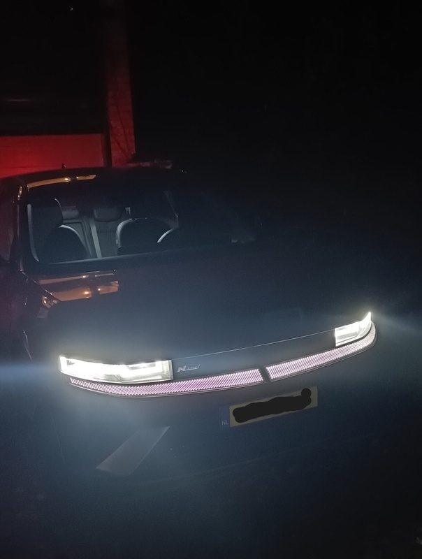

Vanavond reden we in lichte (dus niet dichte) mist in het buitengebied en had ik de kans om de functie van automatisch groot licht eens te testen (lees: zichtbaar te maken) op mijn MY25 Lounge. Ik had al eerder het vermoeden dat de auto beschikte over pixelverlichting, maar dat had ik nergens in enige documentatie ooit gelezen en twijfelde daar dus wel aan.
Nu heb ik er een filmpje van gemaakt waaruit heel duidelijk blijkt dat er pixelverlichting op de auto zit. Je ziet goed dat de auto voor ons niet verblind wordt en dat bij elke opkomende tegenligger netjes vlak voor ‘m de grootlicht-bundel pixel voor pixel uit gaat. Een heel mooi gezicht, vind ik.
[ Voor 11% gewijzigd door Hippe Lip op 13-12-2025 09:35 ]

Hippe Lip schreef op donderdag 11 december 2025 @ 22:22:
Vanavond reden we in lichte (dus niet dichte) mist in het buitengebied en had ik de kans om de functie van automatisch groot licht eens te testen op mijn MY25 Lounge. Ik had al eerder het vermoeden dat de auto beschikte over pixelverlichting, maar dat had ik nergens in enige documentatie ooit gelezen en twijfelde daar dus wel aan.
Nu heb ik er een filmpje van gemaakt waaruit heel duidelijk blijkt dat er pixelverlichting op de auto zit. Je ziet heel duidelijk dat de auto voor ons niet verblind wordt en dat bij elke opkomende tegenligger netjes vlak voor ‘m de grootlicht-bundel pixel voor pixel uit gaat. Een heel mooi gezicht, vind ik.
[YouTube: Pixelverlichting van IONIQ 5 (MY25)]
Is dat alleen modeljaar 25, of hebben alle lounge met HUD dit?

BlackMesa schreef op donderdag 11 december 2025 @ 23:30:
Geen idee. Daar probeer ik nu ook achter te komen via reacties hier.
Maar is die pixelverlichting niet iets nieuws? Dan zou dat kunnen betekenen dat die sowieso niet op oudere modellen zit?

Het snelladen viel vandaag qua snelheid erg tegen. Na anderhalf uur rijden was de batterij wel warm neem ik aan. Nog nooit eerder meegemaakt dat de snelheid terugvalt.
Dit bij een fastned 350kW paal.
Ik heb mijn twijfels bij de accu, maar de dealer zegt geen garantieclaim te kunnen doen zonder foutmelding. Actieradius is ook nog maar 300km ipv 430km, terwijl het buiten nog 10 graden is.
Soh uitlezen met odb geeft 100 procent.
Afbeeldingslocatie: https://tweakers.net/i/3rGIe5yzrtKeKnI_IhEmwr4zuNE=/800x/filters:strip_icc():strip_exif()/f/image/HyFxZi8rnBTB5ncTIRV9aLvs.jpg?f=fotoalbum_large
  • Peter-036
  • Registratie: Januari 2022
  • Laatst online: 29-08 09:05
Anderhalf uur rijden is bij de toegestane snelheid in Nederland niet genoeg om de HV accu voldoende op te warmen.
Ik heb ook regelmatig dat Fastned laders (veel) minder leveren dan ze op de typeplaatjes beweren.
Als je alleen aan die lader stond, vind ik deze waarden wel heel erg laag bij het laden van 7 tot 50%.
Een 2e auto aan dezelfde lader zou dit wel kunnen veroorzaken.

  • canonball
  • Laatst online: 19:14
ditbenikecht schreef op vrijdag 12 december 2025 @ 13:53:
vast wel iets warm, maar met 7%soc zal het in iedergeval niet voorverwarmen en ook nog even niet heel hard (los van de temp).
Nog nooit eerder meegemaakt dat de snelheid terugvalt.Dit bij een fastned 350kW paal.
Kan het zijn dat op het eind iemand bij de zelfde paal kwam staan, zodat jullie de 350Kw moesten delen?

  • ditbenikecht
@Peter-036 @canonball Deze 350kW paal heeft 1 ccs stekker. Misschien dat het vermogen over alle 8 palen heen niet voldoende is, soort van overboeking. Alle palen op 1 na waren bezet.
Station Fastned Lepelaar, Lelystad.

  • revo37
  • Registratie: Juli 2017
  • Laatst online: 20-08 17:40
Ik heb met mijn vorige Ioniq 5 een probleem met de accu gehad, toen was er een deel van het accu pakket kapot. Mijn dealer gaf initieel ook aan dat dat wel zou komen door de kou...
Toen heb ik hem netjes uitgelegd dat er nog maar zo'n 55 kWh i.p.v. 73 kWh in de accu ging, en toen keken ze wel serieus.
Als ik kijk naar hoeveel kWh en % dat je hebt geladen -> 31,62 kWh en van 7->49%. Dan kom ik op 75,3 kWh bij 100%. Ik weet niet hoe die laadpaal de geladen kWh berekend (is dit ook werkelijk alles wat in de auto komt of zitten er nog verliezen in). Ik zou dat in de gaten houden en monitoren, geeft je in ieder geval een beetje beeld van accu capaciteit. De radius die de auto aangeeft gaat bij mij wel vaker alle kanten op maar uiteindelijk kom je dan toch verder dan er initieel stond.
Volgens mij had nog niemand hierop gereageerd. Dus dan zal ik dat eens doen.
Ik heb een N-line Business (MY26) en die heeft het ook erop zitten. In jouw filmpjes is het wel erg goed te zien, maar ook in een boomrijke omgeving en een tegenligger werkt het. Het is ook erg prettig
Ik ben dan zelf wel nieuwsgierig hoeveel andere typen deze lichtgevende voorbumper hebben. Ik zie sowieso niet veel Ionig5's rijden en al helemaal niet met een dergelijke voorbumper. Afbeeldingslocatie: https://tweakers.net/i/l61Z5LYVCmjBKJgOlcWCiqs2vxY=/x800/filters:strip_icc():strip_exif()/f/image/RQZg4QfMHpktPmjgK0Pfjh6k.jpg?f=fotoalbum_large
  • ditbenikecht
@Mr. W De lounge 21 /p45 heeft verticale strepen in de voorbumper. Die gaan niet aan of uit met groot licht.

  • Marcel2020
ditbenikecht schreef op vrijdag 12 december 2025 @ 17:51:
mijn 2022.5 lounge heeft die LED verlichting in de bumper ook
