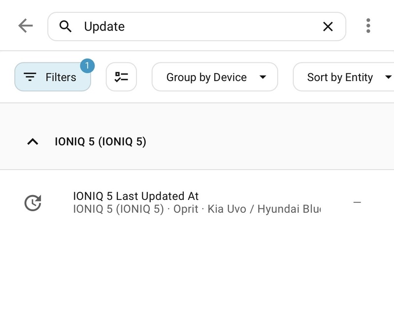

Ik heb vanuit HA een koppeling met de auto via de Bluelinkintegratie. Helaas lijkt die soms nogal achter te lopen, wat heel vervelend is als je vanuit die koppeling gaat aansturen. Dat doe je dan op onjuiste gegevens.
Weet iemand of je (vanuit HA) op de een of andere manier iets naar de auto kunt sturen zodat je de data van die koppeling ververst, dat de auto de data van dát moment doorgeeft?
Ja, ik weet dat je maar een maximum aantal polls per dag kunt maken met de API, maar dat zou geen problemen moeten geven. Die extra trigger ga ik niet heel vaak geven.
Maar hoe moet dat?

HA gebruikt kia_uvo, die onder water de Python library hyundai_kia_connect_api gebruikt. Deze heeft de mogelijkheid om cached waardes op te halen óf een force update te doen.
Vanuit hyundai_kia_connect_monitor gebruik ik alleen de Python library hyundai_kia_connect_api.
Voorbeeld hoe je het zou kunnen aanroepen vanuit Python:

Hier kun je vinden hoe je een Action Python script kunt maken. Maar daar heb ik geen ervaring mee.
P.S. hierdoor wordt de auto wakker gemaakt en als je dat vaak doet, kan de 12 volt accu leeglopen.

Dank je, @ZuinigeRijder. Daar ga ik eens mee aan de slag.
ZuinigeRijder schreef op woensdag 8 oktober 2025 @ 08:55:
En dank ook voor deze waarschuwing. We (ik zelf ook) hebben genoeg ervaring met 12V-perikelen, dus daar zal ik zeker op letten. (y)

Hemaas kan ik die twee entities niet vinden in mijn integratie. Als ik zoek op ‘update’, dan krijg ik alleen dit. Doe ik iets verkeerd?
Afbeeldingslocatie: https://tweakers.net/i/xMf2op3OS3eTpHxjyDm2nLiv2WE=/800x/filters:strip_icc():strip_exif()/f/image/r6YDFf0FrUt1dSOIsmnABz7n.jpg?f=fotoalbum_large
En ik gebruik deze integratie. Dat kijkt de integratie die je aangaf, toch?
Afbeeldingslocatie: https://tweakers.net/i/BKx7oUFnmJd5L0VQreHrUoeijNw=/x800/filters:strip_icc():strip_exif()/f/image/SzhudA8TfAoI67alf1Z8cX71.jpg?f=fotoalbum_large

@Hippe Lip Als je het los wil proberen of checken kan je naar Developer tools en dan tabje genaamd Actions daar dan zoeken op Kia update bijvoorbeeld.
Het verschil is dat dit een action is, geen entity/sensor.

eyegraphic schreef op zaterdag 11 oktober 2025 @ 19:43:
Zijn er nog mensen die momenteel problemen hebben met Bluelink?
Sinds gisteren werkt dit niet meer bij mij.
ik krijg via de app en Home Assistant wel nog de status door, fouten, deuren open, laden, percentage,...
Maar ik kan geen commando's meer sturen.
In de wagen staat rechtsboven een melding Bluelink service off.
Oplossing voor moesten mensen in de toekomst dezelfde fout hebben en de zoekfunctie gebruiken:
Ik heb het kunnen oplossen door de infotainment te resetten met paperclip en op de knop Bluelink opnieuw configureren te drukken.
