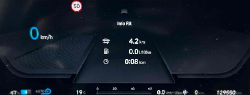

Stefannn schreef op dinsdag 12 augustus 2025 @ 16:48:
Zie 2de foto. Die heb ik er bij gedaan.
Ik heb er nu zo’n 400km mee gereden en heb 0.0 verschil ontdekt met de voorjaars update. Het zal dan in de kaart zitten maar dat merk je alleen op stukken waar je het goed kent.
ik weet niet hoe het anderen vergaat maar mijn ervaringen zijn vergelijkbaar;
- de verkeersbordherkenning werkt nog steeds ruk, ja het juiste bord word herkend maar de onuiste snelheid word weergegeven....(ding kiest 120 of 130 overdag en 100 in de nacht, TomTom heeft dat al jaren op orde zonder kamera, Hyundai fix this...
Onderborden worden in het NL nog steeds genegeerd, in D werkt dat vls mij wel.

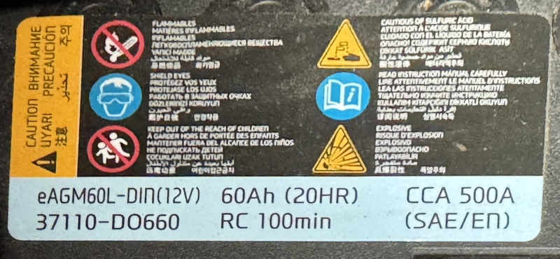

Mijn 2025 Lounge LR RWD Ioniq5 heeft af fabriek een AGM accuAfbeeldingslocatie: https://tweakers.net/i/oH8A37uxQE3HaGIvOqj7U26wkIs=/x800/filters:strip_icc():strip_exif()/f/image/vqcxUEvkE9pDlu4t3PR8jSI8.jpg?f=fotoalbum_large

  • Simon59
  • Registratie: Januari 2022
Jwjg schreef op vrijdag 15 augustus 2025 @ 14:17:
Mijn 2025 Lounge LR RWD Ioniq5 heeft af fabriek een AGM accu[Afbeelding]
Heb de zelfde auto met dezelfde accu.
Goh! Ik was zo verbaasd dat ik net (23:25 uur en donker) toch ff naar buiten ging om het ook te aanschouwen.
En ja hoor ook hier (MY25) een AGM-accu. Een 60 Ah-versie.
Hebben ze er kennelijk tóch wat van geleerd? Dat stemt dan wel positief d:)b

  • ditbenikecht
  • Laatst online: 19-10 22:36
Gisteren weer 12V probleem gehad, ondanks de reparatie van de DAS een paar weken geleden, heeft het dus niet geholpen voor het 12V probleem.
Na het AC laden en starten van de auto, direct het 12V symbool. De auto direct uitgelezen met ODB dongle en kon geen storing vinden. Na 5 minuten rijden kreeg ik de melding, "Stop voertuig en controleer voeding". Onder het rijden weer een scan gemaakt, maar nog steeds stond er geen storing in het systeem.
Een minuut later viel het display en HUD uit, iets later begon het display weer op te starten en liet een deel niet meer zien. Dat is nieuw! Gelukkig ook hier snel een foto van gemaakt. Na weer een minuut rijden de auto aan de kant gezet en opnieuw uitgelezen. Nog steeds geen fout beschikbaar en door het stationair staan van de auto laadde de accu spontaan weer op en kwam het display weer volledig terug.
De auto uitgezet en pechhulp gebeld. ANWB heeft de accu gemeten, die was goed, zelfs beter dan gespecificeerd (540 ipv 520 CCA). Ook met het ODB uitlezen door ANWB was alles goed. En bij het starten van de auto was de melding weg, de accu vol en stond er 14,7V laadspanning op de accu.
Zoals je op de foto's hieronder ziet, zie je het aantal minuten en km gereden. Wat opvalt is dat tijdens het wegvallen van informatie op het scherm, de hoofdaccu inzakt naar 47% ipv 59%.
@ditbenikecht, dit vind ik griezelig want dat riekt naar een of andere half beschadigde kabelboom. Typisch voor problemen die opduiken en vanzelf weer verdwijnen. Ik hoop het echt niet, voor jou, want die zijn moeilijk te vinden. Ook zie ik dat op scherm 4 de rode cirkel verdwenen is, raar. En de HV batterij die 12% verliest naargelang het display, ook raar.
Hou de foto's goed bij voor uw dealer want ik heb zo het gevoel dat ge die nodig gaat hebben. Ik zou zelfs niet wachten en onmiddellijk langs gaan. Defecte kabelbomen zijn geen grapje en kunnen brand veroorzaken. Mijn vader heeft het meegemaakt, in de stuurkolom.

@rebdeg Als ik je goed begrijp is je auto nu zo'n 3 jaar oud. En de 12V-accu dus ook. Het eerste dat door me heen schoot bij het lezen van je storingen is namelijk een 'versleten' 12V-accu, maar dat zou na 3 jaar toch wel wat vroeg zijn, tenzij die in de tussentijd op z'n donder heeft gehad.
Heb je ook met een lege 12V-accu gestaan?
En kijk eens wat er voor type accu in zit? Sinds kort weten we hier dat er in de MY25 een AGM-accu in zit, maar of dat bij jou ook het geval is?
Mocht je die accu gaan vervangen, kies dan voor een AGM-accu. Het lijkt steeds duidelijker te worden dat die beter bij een EV past dan een standaardaccu.

die 12V AGM kost je net iets meer dan 100 euro, en inbouw duurt geen 10 minuten, wachten op een dealer afspraak en er heen rijden...mwah....cut your losses zou ik zeggen

rebdeg schreef op donderdag 21 augustus 2025 @ 12:12:
Klopt, 3 jaar oud (juli 2022). De 12 V accu heeft nooit leeg gestaan en ook niet extreem belast geweest. Er zit (zover ik kan zien) geen AGM accu in.
Dus als ik de ANWB weer vraag langs te komen dan zouden zij die accu kunnen meten en kunnen zien of ie aan vervanging toe is? Is dat dan ook garantie? En als de auto toch naar de dealer moet, is het dan allemaal garantie en heb ik dan recht op vervangend vervoer?
Dank voor het meedenken!!
Op de 12 volt accu zit maar 2 jaar garantie.
Is er bij jou de volgende service actie uitgevoerd:
40D112 - NE 12V BATTERY INSPECTION AND REPLACEMENT
Zo niet, zou misschien de 12 volt accu onder die service actie vervangen worden door eenzelfde soort accu.
Zo ja, koop zelf een 12 volt AGM accu en zet hem zelf erin, voordat deze helemaal stuk is.
Anwb had direct de eerste keer al de accu moeten doormeten. Had je zelf ook kunnen vragen uiteraard. Als er zoveel systemen in storing staan is vaak de 12v geen 12v meer.
Er staat al sinds laatste winter een serviceactie uit om de 12v accu te testen en eventueel te vervangen. Heb je in de tussentijd nog geen bezoekje aan de dealer gehad?
Je hebt pas recht op vervangend vervoer als de dealer of importeur zegt dat er niet in je auto gereden mag worden vanwege veiligheid.

  • rebdeg
  • Laatst online: 18-10 13:42
ditbenikecht schreef op donderdag 21 augustus 2025 @ 13:54:
Eens! Mijn laatste dealer bezoek is 12 maanden geleden, dus die service actie heeft mijn auto niet gezien. De kosten van vervanging blijven natuurlijk dan wel voor eigen rekening neem ik aan? Geen garantie?
  • ditbenikecht
rebdeg schreef op donderdag 21 augustus 2025 @ 13:59:
Serviceactie inclusief nieuwe accu is helemaal gratis. En op die nieuwe accu heb je weer 6 maanden of langer garantie. Op die manier heb ik dus al 3 gratis accu’s in een half jaar tijd.
