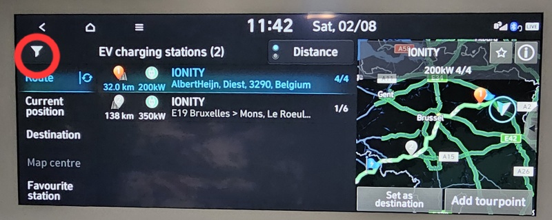

Hippe Lip schreef op woensdag 23 juli 2025 @ 09:51:
Die tijd is instelbaar tot 30 minuten.
Ik dacht "top! Die kende ik nog niet". Dat is te verklaren, want bij mij zit die optie niet in de app (2023 Lounge)
Afbeeldingslocatie: https://tweakers.net/i/t6ZJrmyBnsQJUQMHns7dZuoKeYg=/x800/filters:strip_icc():strip_exif()/f/image/lfnfMoRAs3HEpEiELApYV4SC.jpg?f=fotoalbum_large
Steam profiel UPlay JirnsumNL
@Hippe Lip Helaas, bij mij staat de optie "Duur van klimatisering" er ook niet bij (niet bij de oudere modellen :? )

Jirnsum schreef op woensdag 23 juli 2025 @ 10:29:
Ah top via de app dan! Dank voor jullie reacties 👍🏻

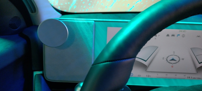

Hippe Lip schreef op donderdag 24 juli 2025 @ 12:29:
@Eboeker Zou het kunnen dat de MY25 daarin anders werkt dan de eerdere modellen?
Er zijn immers wel meer dingen die fundamenteel anders zijn bij de MY25.
Hierbij een foto van de meldingen met een aangekoppelde fietsendrager. Weet niet of het uitmaakt, maar ik heb een 7 polige aansluiting op de fietsendrager die met een adapter naar de 13 polige aansluiting op de auto gaat.
Door de melding op het scherm, ga ik ervan uit dat dit "as designed" is van Hyundai.
Je kan zien dat de ACC wel gewoon aan is gegaan. Maar de LKA/LFA niet aanwillen door de "aanhangwagen".

Hierius schreef op donderdag 24 juli 2025 @ 13:38:
Dit heb ik een paar weken geleden precies zo ervaren met een fietsdrager met 13-polige stekker achterop. Geen LKA/LFA.
Alleen deed mijn bandespanningsmeter het wel. :+
Geen idee overigens wat dat oranje bots-tekentje links bovenin is, want ACC (en dus het afstand houden) werkt wel.

Het is alleen wel een hele puzzel om in dat stukje van de instellingen te komen waar je die voorkeuren voor laadpalen kunt instellen.
De enige weg die ik nu ken is
  1. Een verre bestemming instellen
  2. Rechts op de kaart het extra vak met de laadpunten laten zien
  3. Op zo’n laadpunt tikken
  4. Dan krijg je dacht ik een scherm waarin bovenin een trechtertje zit
Dáár kun je instellen hoeveel kW je minstens bij een laadpaal wilt hebben en aanvinken welke merken je wilt hebben.
Als iemand een betere methode (weg) weet om daar te komen houd ik me aanbevolen, want dit is veel te omslachtig.
[ Voor 9% gewijzigd door Hippe Lip op 30-07-2025 20:58 ]

Ik probeerde Gepland laden in de auto in te stellen, maar kreeg dit. Iemand die dit herkent?
Afbeeldingslocatie: https://tweakers.net/i/Mogwz2Us9OHEHYUZKiiQ7EG-uwc=/800x/filters:strip_icc():strip_exif()/f/image/EuVlkOkL9xUQ5zxvuLLPb0Hx.jpg?f=fotoalbum_large

Dank voor de link! (y)
En wat zie ik nou boven die ventilatie, links van het display?
Afbeeldingslocatie: https://tweakers.net/i/LZ8FcQ469nJQWQxzYcRwyJEnD_E=/x800/filters:strip_icc():strip_exif()/f/image/zfa6c1k1wxQreBi4Pi8If6oi.jpg?f=fotoalbum_large
Die viel mij ook op, lijkt een 3D-geprinte houder voor laadpassen, pen en boodschappenkarmuntjes. Wat dat ding met knop is, is mij onduidelijk lijkt wel een zaklampje. Ik heb wel de zonnebrilhouder met magneet van de Ioniq Guy gezien, maar deze is ook wel fancy. Ik heb zelf daar een magnetische telefoonhouder zitten.
Heeft de facelift ook nog die metalen plaat daar zitten?

jouwheld schreef op donderdag 31 juli 2025 @ 09:10:
Geen idee. Straks eens kijken. Ik vroeg me al een tijdje af wat dat paneeltje zou zijn. Dacht eerst dat het een luidspreker was.

Ja, er zit ook iop het faceliftmodel een stalen plaatje achter dat gestoffeerde paneeltje.
Ik zou daar werkelijk nooit de pasjes willen hebben. Waarom in hemelsnaam niet in je portemonnee of telefoon. Als je ze vergeet een reden om de auto te kraken.
Mijn laadpassen heb ik in een pasjes-box in de middensteun.
Dat gezegd hebbende....
- Ik vind het paneeltje een heel leuke feature
- Maar ik heb nog geen enkele zinnige toepassing gevonden. Zonnebril zou inderdaad leuk zijn maar ik heb werkelijk nooit de behoefte om met zonnebril te rijden.
Dat “ding met de knop” is een Hörmann garagedeuropener (heb ik ook) ;)

Ik vind het ideaal dat magneet paneeltje, ideale plek voor een telefoonhouder zonder dat er iets wordt geblokkeerd.
Heb zelf iets in elkaar gezet met een hele zooi magneten, wat hout en een Brodit houder.

-CJ schreef op donderdag 31 juli 2025 @ 09:46:
Afbeeldingslocatie: https://tweakers.net/i/KXmHVOrk7oCUrnrWDVeTK1FwFo4=/800x/filters:strip_icc():strip_exif()/f/image/ccVn0PuUm0cpX0Gmk4sxH9ZI.jpg?f=fotoalbum_large
Ik heb deze er hangen, is aan beide kanten magnetisch en met een magsafe hoesje blijft telefoon zitten. Heeft een kogelgewricht dus kan kijkhoek aanpassen.
Meestal ligt die in de wireless charger, maar als ik bijvoorbeeld carscanner wil zien, dan hang ik hem daar. Ik heb een usb-kabel onderlangs weggwerkt zodat ik ook kan laden.

ik heb de filterinstellingen eenmalig gedaan en plan nu zo plm een half uur vooruit op lange ritten (zonder dus vooraf laadstops te plannen)...laadpunt op route zoeken in de navi en als tussenbestemming instellen, accuconditionering start vroeg genoeg.
Ik vind het juist zo fijn om zelf nix te hoeven doen, zeker niet onderweg. Laat die auto het maar uitzoeken?

@rem_hopster Ik neem aan dat je bedoelt: “Ik krijg dit niet voor elkaar …”?
Zie mijn post op de vorige pagina:
Hippe Lip schreef op woensdag 30 juli 2025 @ 20:46:
Voor de meer visuel ingestelden zoals ik:
Afbeeldingslocatie: https://tweakers.net/i/qFrjBUFax0_M-t3v6DkPzEMcj3Q=/800x/filters:strip_icc():strip_exif()/f/image/1WqsCHAgNhO234H6sZrRQm62.jpg?f=fotoalbum_large
Afbeeldingslocatie: https://tweakers.net/i/asBGngZ_-rKc7LMyOonmVCDBAjU=/800x/filters:strip_icc():strip_exif()/f/image/fHers1M8yRys4rqOLx54VsUN.jpg?f=fotoalbum_large
Afbeeldingslocatie: https://tweakers.net/i/XvLP-P7Kmy5n-4iB7TasXFbhay4=/800x/filters:strip_icc():strip_exif()/f/image/lgadElIAqacvM0C6rJ8Id2iI.jpg?f=fotoalbum_large
