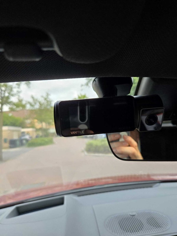

ik heb het probleem dat ik op een woonerf woon, waar sommige mensen dus niet uitkijken als ze hun deuren opengooien, of niet even opletten als ze hun vuil weg willen gooien en dus gewoon met planken langs auto' s lopen. daarvoor had ik dus een dashcam aangeschaft, het probleem was alleen dat deze niet goed de zijkanten van de auto meeneemt. dus na enkele maanden super tevreden te zijn met mijn vantrue N5, gisteren in de amazon prime sale toch maar een vantrue E360 aangeschaft en die neemt echt de hele auto mee qua opnames. Helemaal super dus. even de lifeguard uit het midden achter de spiegel weggehaald en daar de nieuwe camera opgehangen. Wel iets meer in het zicht, maar daar wen ik wel aan. in ieder geval wordt nu alles helemaal top opgenomen!
"oude situatie"
Afbeeldingslocatie: https://tweakers.net/i/uA6Lw02rnnkfZHa2cNkkl6vbAnw=/x800/filters:strip_icc():strip_exif()/f/image/3OOsX60RVyAN3gRTUByl1Iop.jpg?f=fotoalbum_large
en nu heb ik het zo:
Afbeeldingslocatie: https://tweakers.net/i/tOuNk51xq56iVSTQjSnxF2uwD9M=/x800/filters:strip_icc():strip_exif()/f/image/7NwWsdWgP8h13NvrZw4JgrGF.jpg?f=fotoalbum_large
en dan ziet het er zo uit:
Afbeeldingslocatie: https://tweakers.net/i/5c3VHequbupD85Y2KX-kelhthxk=/800x/filters:strip_icc():strip_exif()/f/image/l7hI9lxiZ424klvju890FPhb.jpg?f=fotoalbum_large

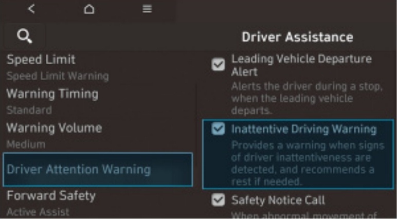

Andere vraag: in de Amerikaanse handleiding zie ik een filmpje van een my drive mode: hierin kan je zelf de mate van stuurbekrachtiging instellen in de nieuwe ccnc versie. Is dit ook in de Europese versie aanwezig? Ik kan er niets over vinden namelijk.
  • Hippe Lip
  • Laatst online: 24-08 22:16
Hippe Lip
Er valt altijd wat te leren
trippelb schreef op zondag 13 juli 2025 @ 16:01:
@trippelb De handleiding heb ik zo niet bij de hand, maar in mijn MY25 kan ik dat idd instellen. Niet traploos maar ‘gewoon’ of ‘zwaar’. Dat laatste heet dan de sportstand meen ik. Ik heb het even geprobeerd, maar vind dat niet prettig rijden.

Is er eigenlijk een manier om de koffie pauze routine in de ioniq 5 uit te schakelen of op een of ander manier meteen te stoppen. Laat ik zeggen dat er momenten zijn dat ik me er wild aan erger... wat is dat een slecht algoritme...
  • repmeer
  • Laatst online: 24-08 20:15
oks schreef op zondag 20 juli 2025 @ 14:09:
Afbeeldingslocatie: https://tweakers.net/i/QXB4wrk04D1vvwBY8jxMPEQ6yLI=/fit-in/4920x3264/filters:max_bytes(3145728):no_upscale():strip_icc():strip_exif()/f/image/gr6ScfKIst1WlNEvEd6Dy968.jpg?f=user_large
