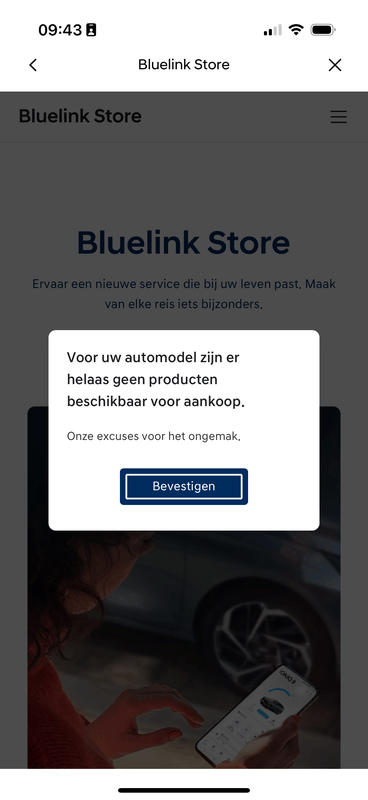

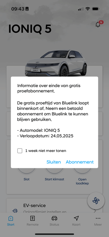

Ik zie een update van de Bluelink app met daarin de Bluelink store verwerkt. Om nieuwe Bluelink abonnementen af te kunnen sluiten.
Ik zou het heel tof vinden om eindelijk eens een kaart update te krijgen, de zuidelijke ring in Groningen is al maanden af, maar mijn Ioniq snapt er de ballen van.
Laat staan dat we useful nieuwe features krijgen, dat heb ik al opgegeven.

Impstoker schreef op donderdag 24 april 2025 @ 21:13:
Ze hebben hun zaakjes weer goed op orde:
Afbeeldingslocatie: https://tweakers.net/i/-yCrCG9EgVPVlYyLj_RNIYLQkQU=/x800/filters:strip_exif()/f/image/StUld3uyiiZPLcs0IfQ6JPZt.png?f=fotoalbum_large
Op "abonnement" klikken:
Afbeeldingslocatie: https://tweakers.net/i/m8stKrAY8Q7FRRsCWwElzRD-z-I=/x800/filters:strip_exif()/f/image/zlK4TFcpsENNcWV8x5FzSQqa.png?f=fotoalbum_large
  • krizzziz
  • Laatst online: 23-08 11:14
dvdj schreef op vrijdag 25 april 2025 @ 09:47:
Mailtje sturen naar bluelink@hyundai-europe.com en dan regelen ze het.

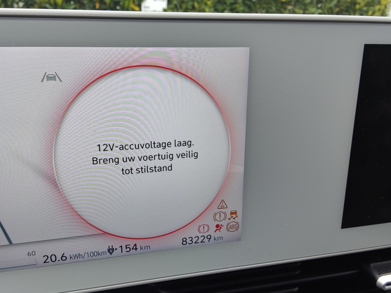

  • Stefangrp
  • Laatst online: 23:04
Ook een fijne melding zo op vakantie..
Vandaag 250 km gereden en langs de snellader geweest zonder problemen.
83k km op de teller, originele 12v batterij.
Wat denken jullie?
Ik heb de accu al losgekoppeld gehad een minuutje maar dat hielp in ieder geval niks. De hoofdbatterij heeft nog 30%.
De Italiaanse anwb is inmiddels onderweg. Hyundai pechhulp regelt het tot nu toe wel vlotjes
Afbeeldingslocatie: https://tweakers.net/i/vv52Q1kKrbpxWKdMNhnSuUSGGMQ=/800x/filters:strip_icc():strip_exif()/f/image/BAZkPEkDGKTQBmGadtRMNzoR.jpg?f=fotoalbum_large

@Stefangrp niet cool. Even benieuwd hoe oud de 12v batterij is. Hoop dat het snel opgelost wordt. Zou het ook met de iccu te maken kunnen hebben?
Heel veel succes..
  • Stefangrp
De auto is van 2022 dacht ik. De 12v waarschijnlijk dus ook. Het is een occasion import, met 13k km heb ik m aangeschaft.
Edit: opgezocht. Auto is van Sept 2021

  • Stefangrp
rem_hopster schreef op zondag 27 april 2025 @ 08:31:
@Stefangrp hopelijk is het probleem verholpen en kon je verder. Ik ben heel benieuwd en hoop dat het alleen de accu was.
Ja nou in Italië geen busje met onderdelen helaas. Ze hebben de auto meteen afgesleept en brengen maandag maar de Hyundai dealer.
Die is hopelijk met een uurtje 12v accu vervangen klaar. We waren gelukkig al op de plaats van bestemming aangekomen, redden het wel een paar dagen zonder auto.
De ergste horror is wat mij betreft terug moeten rijden in een vervangende benzine auto :O

  • eyegraphic
  • Registratie: September 2019
  • Laatst online: 18-08 08:41
Ook mijn Bluelink abonnement loopt binnenkort af.
Ik krijg er nu in de app een waarschuwing voor.
Maar wanneer ik verder klik om de abonnementen te bekijken en mogelijks te bestellen, krijg ik een foutmelding dat er voor mijn wagen geen mogelijkheden zijn.
Heeft iemand dit hier ook al meegemaakt (en kunnen oplossen)?

  • Peter-036
  • Registratie: Januari 2022
  • Laatst online: 18:49
Ik heb hetzelfde, alleen mijn vervaldag ligt nog ruim een maand verder in de toekomst dan de jouwe.
Ik neem aan dat ik op, of na de vervaldag eenvoudig (wel) voor het 'lite' abo kan kiezen.
Tot dan werkt het nog allemaal goed genoeg.
