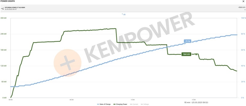

Dinsdag eens het snelladen getest bij een snellader in Breda. Dat ging echt super. piek op 260 kW en gemiddeld met 180 kW geladen van 14 naar 80 %.
Tesla kom daar maar eens mee.

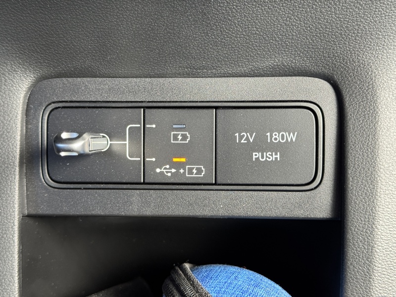

Afbeeldingslocatie: https://tweakers.net/i/LZBo-c68AcGW_t_XGrhhmSb4DGU=/800x/filters:strip_icc():strip_exif()/f/image/7RlThSe9xdzIS5mpzrdIp034.jpg?f=fotoalbum_large
  • coppe218
  • Registratie: Oktober 2024
  • Laatst online: 22-09 18:11
Let niet op de omschrijving het is een Ioniq 5 met 84 kWh accu. maar de laadpaal herkent niet de verschillen in de upgrades. Wel het verschil tussen en 58/63 kWh versie en de 74/77/84 kWh uur versie.
  • Crocidolite
  • Registratie: December 2020
  • Laatst online: 12:05
coppe218 schreef op vrijdag 28 maart 2025 @ 08:41:
Piek op 260 kW? Klopt dat wel?
Bij mijn weten is de max laadsnelheid bij de Ioniq 5 225 kW.
  • coppe218
Dat klopt zeker. Deze data komt rechtstreeks uit de laadpaal. Ik kan zelf precies zien welk voltage en amperage hij doet op dat moment. Dan moet ik wel live meekijken. De 84 kWh uur versie kan tot max. 270 kW piek. Dat is bij de facelift verbeterd.

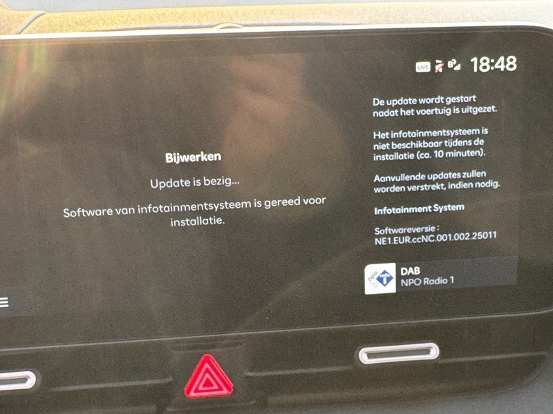

Update staat al in de Navigation Updater, maar staat duidelijk bij for ccNC equipped models.
Dus de oudere generaties krijgen deze update nog niet.
Afbeeldingslocatie: https://tweakers.net/i/e528UTfNedX_CkjSWHDd2yaE1mI=/800x/filters:strip_exif()/f/image/rKFOYyfqEldugfu1Cmlbq731.png?f=fotoalbum_large
[ Voor 32% gewijzigd door Stephan_haarlem op 31-03-2025 16:01 ]

Facelift IONIQ 5 heeft een hogere laadsnelheid dan de non-facelift. Zie bjvoorbeeld ook YouTube: NEW Hyundai Ioniq 5 review – ALL changes in detail | What Car? op 10:05

Zojuist de melding gekregen dat er een update klaar staat. Hij is nu bezig met het download proces. Auto nu 1,5 week in bezit.
HA lijt me dat de iets grotere batterij ook iets meer laadsnelheid aan kan ... is hetzelfde op alle andere batterijverschillen bij I5 ... dit maakt dat de tijd van 10% naar 80% in ideale omstandigheden +- gelijk zijn onafhanelijk van kleine, grote, geupdate grotere en nieuwste grote gelijk lopen ...

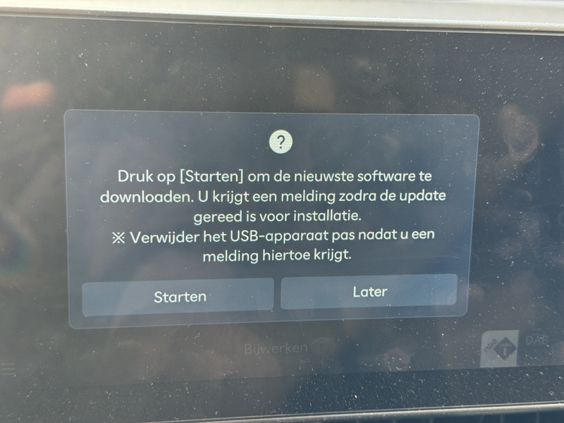

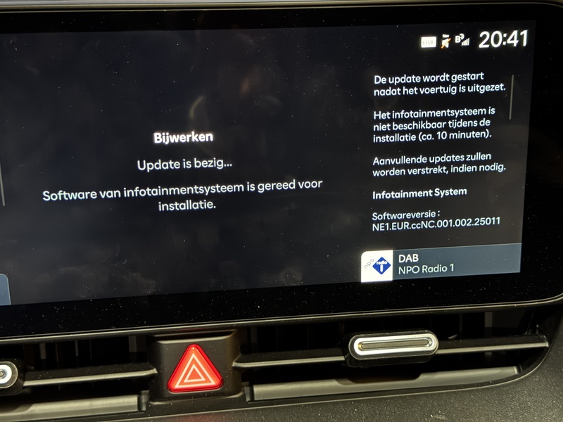

Gistermiddag heb ik de update handmatig via een USB-stick gedaan. Dat was wel even een leer momentje.
Ten eerste moet je bij de USB-aansluiting op de knop drukken om de aansluiting in een andere modus te zetten. Anders ziet de auto de stick niet.
Daarna duurt het lezen van de stick best lang. Ik dacht dat dit snel zou gaan omdat alles lokaal aanwezig is en je niet vertraagt wordt door een radioverbinding, maar toch.
En daarna (b)lijkt er een instructie te missen. Ikke maar uren wachten omdat de auto zegt “Update is bezig”. Uiteindelijk heb ik ‘m uitgezet en weer gestart en toen kwam het volgende scherm. Mogelijk had dit meteen gekund nadat de tekst wijzigde van “Software-installatie van infotainmentsysteem wordt voorbereid...” naar “Software van infotainmentsysteem is gereed voor installatie.” Door op het scherm te tikken of zo. Maar dat deed ik niet omdat-ie bleef zeggen dat die bezig was… |:(
En in het eerste scherm stond de tekst “Verwijder het USB-apparaat pas nadat u een melding hiertoe krijgt”, maar die melding heb ik nooit gezien.
Ruimte voor verbetering, zullen we dus maar zeggen.
Na het opnieuw starten van de auto kon ik kiezen tussen meteen updaten of pas als de auto uit is.

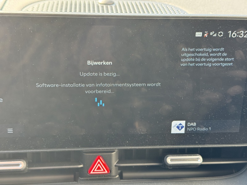

Ota werkt! Vandaag is mijn ioniq 5 aan het updaten. Aan de interactie kan nog wel gewerkt worden. Een voortgangsbalkje met download snelheid zou wel aardig zijn. Maar goed…
