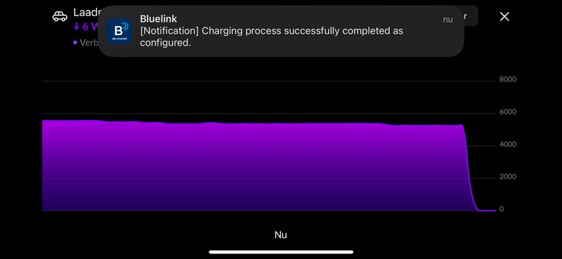

Stefannn schreef op maandag 17 maart 2025 @ 18:55:
Nu heb ik een aardlek van ene Chinees merk, niet ideaal.
Maar het valt me wel op dat hij er ALTIJD uit klapt aan het eind van een laadbeurt, en dat betekent dat op dat moment de auto de lader in 1x van max naar 0 laat gaan.
Ik heb ook loadbalancing.
Die Chinese troep zou ik er direct uithalen, brand heb je zo.
De autolader gaat nooit van max naar 0 als je accu vol is, domweg omdat de accu tegen het vollopen aan de laadstroom aanzienlijk verlaagd omdat de weerstand van de accu toeneemt.
Heb je wel een DC beveiliging in je laadpaal of automaat ?

rvdgaag schreef op dinsdag 18 maart 2025 @ 09:12:
Dat betwijfel ik, maar vind de hypothese wel interessant. Zal zo de auto aan de lader hangen en met Homewizard de live grafiek volgen en nadien hier posten.
Aanvulling 12:37:
Hierbij alvast een grafiekje (tijdspanne 60s) bij starten laden, 1x ontgrendelen en verder laden. Lijkt aan het begin en eind een piek in te zitten. SOC hier is 35% en gemeten vermogen is 11,3 kW op de Homewizard (Eastron) wifi meter in de meterkast.
Afbeeldingslocatie: https://tweakers.net/i/FlK9eJW4jQMQWAnFoSUniQCtxow=/800x/filters:strip_exif()/f/image/Is2g6PJN6iorUeCs2pKH5oYT.png?f=fotoalbum_large
Zodra ik richting de 100% loop zal ik weer een screenshot maken en hopelijk mis ik het live afschakelmoment niet. ;)
Aanvulling 16:15:
Hierbij bevestig ik de hypothese dat het laadvermogen afgebouwd wordt. In de laatste 7 minuten voor SOC100% liep het laadvermogen geleidelijk terug van 11 kW naar 5,5 kW, waarna het laden stopte zonder zichtbare piek. Ik heb elke minuut een snapshot gemaakt van een grafiek met 60s bereik. De laatste snapshot vat het mooi samen. :)
Afbeeldingslocatie: https://tweakers.net/i/n9J9h1tU9Ng0c__r_HmtxBLBxLI=/800x/filters:strip_exif()/f/image/x4UEC69U7egLRqHjzGm0mFU4.png?f=fotoalbum_large
Mogelijkerwijs vindt die afschakelpiek alleen plaats als je tot <98%SOC laadt en/of het laden zelf onderbreekt.
[ Voor 68% gewijzigd door nietwijk op 19-03-2025 16:20 ]
