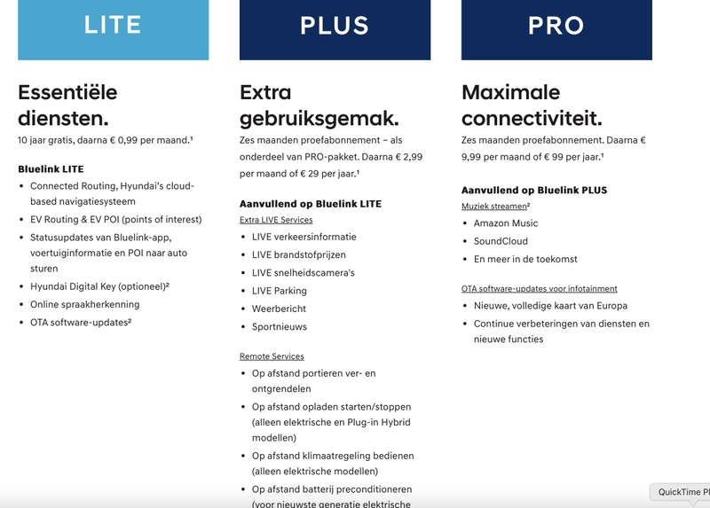

dvdj schreef op donderdag 13 februari 2025 @ 10:47:
Is er iemand al aan het betalen voor Bluelink? Mijn gratis abo verloopt op 3 maart. Volgens de Belgische site gaat deze grap €9,90 per maand kosten: https://www.hyundai.com/b...nectiviteit/bluelink.html
Hier zit o.a. navigatie op basis van live verkeersinfo, zoeken naar locaties en live status laadpalen mee in, voor mij wel cruciaal.
In Nederland zijn er voor de Gen5W 2 abo's: Lite en Pro. De Lite kost €2,99 en daar zit bovenstaande al mee in. Pro kost €9,99 maar dat voegt enkel muziek streaming toe. Hetgeen er toe doet zit al in het Lite abo.
Het lijkt er dus op dat onze Nederlandse vrienden er een pak goedkoper vanaf komen.
Dan maar even de klantendienst hierover gecontacteerd en het formulier ingevuld:
Ik zie in andere landen dezelfde setup als in NL. Dus het lijkt mij dat de Belgische website nog niet helemaal klaar is :).
Vooralsnog denk ik ook dat Bluelink Pro niet beschikbaar is voor Gen5W of in ieder geval zonder het streaming gedeelte. Dat was immers "nieuw" op CCNC systemen (zoals in de nieuwe KONA). Dus ben erg benieuwd waar je €9,99 dan voor betaalt.....

krizzziz schreef op woensdag 19 februari 2025 @ 15:49:
zouden belgen in een nederlandse garage de renewal kunnen kopen aan de "lite" prijs ? (vrije handel dacht ik)

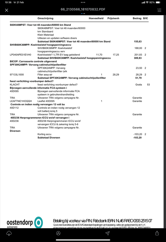

Dure grap zo'n 30.000 km beurt. €600,- en dan heb ik nog keurig €100,- gecrediteerd gekregen voor de accu die ik preventief had laten vervangen. De grootste post is twee soorten koelvloeistof.
De auto rijdt merkbaar een beetje beter.

MicheldeGoey schreef op donderdag 20 februari 2025 @ 12:12:
Ja... Komt ook niet overeen met de offerte die ik heb gekregen voor de eerste 30.000KM beurt.
Bij mij is geoffreerd:
-1e Onderhoudsbeurt a 156,51 euro
- Remvloeistof vervangen a 44,26
-Kleinmateriaal a 13,50
Totaal zou komen op ~260 euro voor de eerste beurt. Bij een Hyundai dealer.
Ik vermoed dat dit niet jouw eerste 30.000 KM beurt is.

@FijneKnul
Jawel, eerste 30k beurt, maar de auto nadert 4 jaar oud, dat zal ermee te maken hebben.

MicheldeGoey schreef op donderdag 20 februari 2025 @ 14:14:
@FijneKnul
De 30k/24 mnd beurt kost 189 euro. De rest zijn overige werkzaamheden. Als ik het goed begrijp heb je de 30k/24 mnd beurt overgeslagen inclusief recht op garantie en pechhulp. :P De 60k/48 mnd beurt kost overigens het zelfde.

@nietwijk
Nee hoor, de auto heeft keurig z'n 24 maandenbeurt gehad, dit gaat om 30k kms.Afbeeldingslocatie: https://tweakers.net/i/cyoAmYNoqDpBYPmRCNtluKPatFU=/x800/filters:strip_exif()/f/image/lRecYDuSdiGxWYJFTnvmOM51.png?f=fotoalbum_large

MicheldeGoey schreef op vrijdag 21 februari 2025 @ 10:37:
@nietwijk
Nee hoor, de auto heeft keurig z'n 24 maandenbeurt gehad, dit gaat om 30k kms.[Afbeelding]
Je was me even kwijt, maar als je auto (c.a. 2 jaar geleden) de 24mnd beurt gehad heeft is dit niet de 30k beurt, maar de 60k/48mnd beurt. Zelfde prijs en inhoud, maar dan doe je geen onderhoud op kilometerstand, maar op looptijd.
EDIT: aan de code te zien willen ze de koelvloeistof van de accu bij 60kkm/36mnd vervangen.

Hippe Lip schreef op maandag 24 februari 2025 @ 16:49:
@JerryVR Ik vond WiFi in de auto, maar vond nergens wat ermee kan. Die kan ik toch niet onbeperkt als hotspot gebruiken?
Weet jij daar meer van?
@Hippe Lip
ik heb al weken mijn telefoon op de Hyundai wifi en spotify er vrolijk op los😂.
we hebben sowieso 10 jaar bluelink en het eerste halfjaar alle opties dier maar zijn. daarna kun je eventueel "plus" of "pro" nemen, zo staat het op de website.
OTA, is altijd gratis onderdeel van de lite versie.
OTA infotainment update is onderdeel van de "pro " versie.
https://www.hyundai.com/n...luelink-abonnementen.html
Afbeeldingslocatie: https://tweakers.net/i/8mEtCFqa3eufwJ7c0C87YPCsTUc=/800x/filters:strip_icc():strip_exif()/f/image/keirtLDHQqpqLbb0WKbdPxRm.jpg?f=fotoalbum_large

JerryVR schreef op maandag 24 februari 2025 @ 17:18:
@Hippe Lip
@JerryVR Nou, de PLUS lijkt me dan goed genoeg. In het PRO-abonnement zitten dan nog twee abo’s voor streaming, maar daaraan heb ik geen behoefte. En jij gebruikt je eigen spotify, dus neem ik aan dat je daar ook geen behoefte aan hebt?
Dan houd je alleen nog de OTA van de volledige EU-kaart over. Ik neem aan dat ik die ook via een stikkie zelluf kan doen, dus daaraan hoef ik die 70 euro extra per jaar ook niet uit te geven.
Die ‘Continue verbeteringen van diensten en nieuwe functies’ zijn ook lekker vaag. Als dat interessant is (als die er ooit komen), dan neem ik die PRO wel voor een maandje. Das een stuk voordeliger.
Maar die WiFi is me nou niet duidelijk. Die zie ik in geen van de drie abo’s genoemd. Kijk ik niet goed?
Zit die al in het LITE-abo? Onbeperkte data? Dat zou dan wel opvallend zijn…

Hippe Lip schreef op maandag 24 februari 2025 @ 17:33:
@JerryVR
ik denk, maar hou me er niet aan vast.. dat we op dit moment allemaal de "pro" versie hebben, en daar zit volgens de "FAQ" data bij...zal wel even vandeweek deze vraag bij mijn dealer neerleggen voor de zekerheid.Afbeeldingslocatie: https://tweakers.net/i/ESiiWUy8N-680CQhBohKkvbDOog=/800x/filters:strip_icc():strip_exif()/f/image/874Riz83POlkXRm1BfShlNd1.jpg?f=fotoalbum_large

Dus om de hotspot van de auto te blijven gebruiken heb je het PRO-abonnement nodig, als ik het zo lees.
Zat het net online ook nog eens door te spitten en kwam daar ook op.
Ach, we zien over een klein half jaar wel wat er wegvalt… 8)

Hi all,
Super topic! Wij zijn onlangs wezen kijken voor een ioniq 5 lounge uit 2024. Mooie prijs bij inruil. Echter kwam ik, mede door dit topic en de iccu problemen erachter dat er een terugroepactie zit op de auto. Ik ben vandaag naar de hyundai garage geweest en daarover gehad. De verkoper was aardig, maar wist het niet. Toen hij naar het 2025 model keek, zat daar ook een terugroepactie op. Op de 2024 ioniq 5 n geen terugroepactie en ook niet op 2025. De iccu van deze auto is toch hetzelfde?. De terugroepactie geeft aan dat er een software update uitgevoerd moet worden of de iccu moet worden vervangen. De garage zal natuurlijk alles oplossen werd aangegeven, maar wat is nu wijsheid? Vragen of er zo ie zo een nieuwe iccu geplaatst wordt (ook geen echte garantie toch of is de nieuwe iccu wel definieve oplossing?) voordat ik aanschaf ?
De iccu is niet op voorraad. De garage gaat zelf ook navraag doen en heb volgende week een proefrit. De kans is natuurlijk dat er niets gebeurt met de iccu, maar toch.
Stukje uit rdw terugroepactie
''"Referentiecode producent
41D033
Omschrijving van het defect
De controle-unit van de hoogspanningsbatterij kan bij zware belasting het 12-volt systeem in de auto niet ondersteunen. Als gevolg laadt de 12-volt accu dan niet bij en raakt verder leeg.'''
'''Beschrijving van het herstel
De voertuigeigenaar wordt verzocht een afspraak te maken met de merkdealer. De software wordt aangepast en indien nodig wordt ook de controle-unit vervangen.'''

@rem_hopster De kans is waarschijnlijk niet heel groot, maar wel groot genoeg om het eens met de dealer over te hebben wat te doen bij een defect. Kun je daar niet gewoon een maatwerkafspraak voor maken? Gaat de ICCU binnen (ik zeg maar wat) 4 jaar of 80k km kapot vervangen ze ‘m gratis, of zoiets. Voor zover dat overigens niet onder de reguliere nog lopende garantie valt. Lijkt me toch een mouw aan te passen.

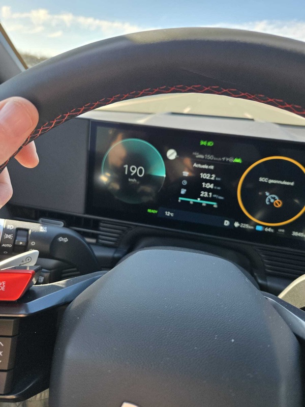

JerryVR schreef op dinsdag 4 maart 2025 @ 05:54:
@Hippe Lip ik hoor inderdaad ook geen piepjes bij achteruitrijden(ben toch ook geen vrachtwagen :) )
ik was eergisteren even naar Neurenberg gereden, eerste keer lange rit, was heel benieuwd of me dat ging bevallen.. wilde eigenlijk heel rustig rijden, maar dat is niet echt gelukt. wat rijdt dat ding lekker, ook als je hem goed op z'n staart trapt! elke 200 kilometer even beetje laden, of bij ENBW, of bij EWE-GO, 59 cent per kw of 52 cent per kW, de laadpunten lagen vrij dicht langs de snelweg in de buurt en allemaal op grote parkeerplaatsen bij grote supermarkten, dus elke keer maar even boodschappen gedaan ;-) .
Dat beeld herken ik wel. Nou had ik dat 6 jaar geleden in mijn eerste EV (e-Niro) ook in het begin en ik dacht dat ik dat punt wel voorbij zou zijn. De laatste jaren was het vooral de zuinigheidsdrang elke rit.
Nu ligt mijn verbruik eerder bij de 20 kWh/100km dan lager. Dat moet toch echt beter kunnen.
Ik houd dat bij in Google Sheets vanuit HA; we gaan het zien.
Ben wel bang dat het even gaat duren voordat mijn auto mijn gemiddelde reikwijdte weer gaat bijstellen ;) .[Afbeelding]
Tja, al je teveel met 190 km/h gaat rijden krijg je je gemiddelde niet makkelijk lager.
Wat me op je foto overigens opvalt is dat je de LKA nog aan hebt staan. Vind je dat niet vervelend?
Na het starten druk ik standaard op twee knoppen:
  1. lang op LKA, zodat het autootje tussen de lijnen oranje wordt en
  2. lang op volume op het stuur zodat er (in het grijs) een luitdsprekertje plus kruisje te zien is rechts van het verkeersbord op je display. Dat lijkt bij jou nu ook uit te staan op die foto. Anders word je gek van de piepjes.
<John O`Mill>
  • JerryVR
  • Registratie: Juli 2024
  • Laatst online: 05-08 18:08
JerryVR
ioniq5 N-Line
Hippe Lip schreef op dinsdag 4 maart 2025 @ 14:24:

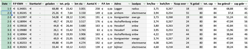

ik heb dat ook in een google sheet bijgehouden:
Afbeeldingslocatie: https://tweakers.net/i/ZD0NXApDNYXB3KEq2Ct9KrUT6ck=/800x/filters:strip_icc():strip_exif()/f/image/ykcFaz8rEZTBX3PaJkvOT1C5.jpg?f=fotoalbum_large
eerste wat ik doe is op de mute knop drukken om die piep uit te zetten.
tweede is op het stuur drukken zodat ie zelf stuurt en me binnen de lijnen houdt, ik vind dat sinds mijn Skoda dat ook had, heerlijk ontspannen rijden, alleen ben ik niet gecharmeerd van het "slingeren binnen de lijnen" (beetje overdreven), en ik vind dat de auto eigenlijk teveel aan de rechterkant van de witte lijn rijdt.
maar het is heerlijk om gewoon je vinger aan het stuur te hangen en dan op de oersaaie a2 gewoon "niks" te hoeven doen;-)
