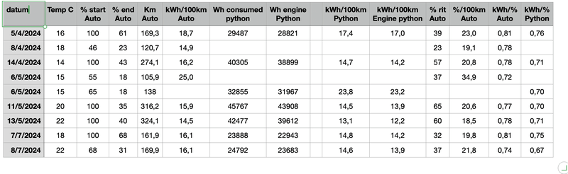

belofte maakt schuld, bij deze "alles wat ik heb". met uitleg maar in redelijk rauwe vorm. Ik was het aan het uitzoeken maar heb het halverwege laten versloffen.
Komt vooral omdat ik "om het goed te doen" bij lange ritten goed kWh/100km, afstand en % voor en na moest bijhouden. en dat handmatig. en dat vergat ik steeds.
Ten eerste je simpele vraag, net even gekeken. sinds aanschaf juni-2023 27025km gereden, verbruik "overall" op display: 18.2kWh/100km. Ik ben een rustige rijder. houdt me overal aan de snelheid (cruisen op autopilot vind ik veel relaxter dan pushen). als het harder dan in Nederland mag rijd ik maximaal 115km/h, harder vind ik niet prettig.
@ZuinigeRijder: fun je uitgebreide batterij info. Dat geeft precies aan waar de schoen wringt. Je kan van een batterij spanning meten en een mening hebben over de chemicaliën. Maar als er een verschil is tussen kWh die je er in gestopt het en wat je er uit gehaald hebt is het redelijk filosofisch om dat een laad danwel een ontlaad efficiency te noemen. Er zit stomweg geen raampje op zodat je kan zien wat er in zit.
NB: met volledig respect naar wat je zegt. Niet bedoeld als eens/oneens. Vooral constatering 'dat het niet zo simpel is".
mijn experimenten....
1/ check lineariteit batterij% versus oplading.
Afbeeldingslocatie: https://tweakers.net/i/gAItibwbLQmVvpXMP07-kYXdh28=/800x/filters:strip_exif()/f/image/UadhtQDPo2n2d4fOsgAX2BWz.png?f=fotoalbum_large
op y-as gemeten energie die door laadpaal is geleverd (eigen laadpaal op oprit).
op x-as batterij inhoud met een %/kWh schaling zodanig dat de helling 1 is.
Conclusie:
- Correlatie % en kWh is goed lineair. een simpele omrekening factor volstaat (relatie met voltage is geheid niet-lineair maar dat heeft Hyundai dus netjes verdisconteerd)
- Om batterij op 100% te krijgen moet ik er 89kWh in stoppen.
Zoal gezegd: er zit geheid minder in maar je hebt geen mechanisme om te weten hoeveel er in zit.
2/ de analyse waar ik aan begonnen was maar niet afgemaakt
Afbeeldingslocatie: https://tweakers.net/i/uMVHy-Nss7yVsghUgMWAjdWVuok=/800x/filters:strip_exif()/f/image/maZ8rYvHrrvIXn0shACvOHM1.png?f=fotoalbum_large
label "auto" is wat de auto rapporteert
label "python" is wat het pythonscript van zuinig rijder rapporteert
NB: pythonscript leest de auto via bluslink api uit.
pythonscript maakt nog onderscheid tussen "totaal" en "engine only" Ik heb idee dat je enkel naar "totaal" moet kijken (dat is ongunstiger, gebruik van bijvoorbeeld airco gaat dan ook in verbruik per km zitten)
Je ziet dat pythonscript omgerekend ongeveer 15% zuiniger verbruik rapporteert als de auto zelf.
Mijn vermoeden is zoals ik eerder schreef: pythonscript gebaseerd op geïntegreerde vernuiks meting en auto gebaseerd op [eind-start] batterij-% verschil.
In de laatste kolommen heb ik vanuit het verbruik geprobeerd kWh/% van batterij te reconstrueren.
Dat geeft dus wisselend resultaat:
auto rapporteert omgerekend ongeveer 78kWh voor 100% batterij.
python (dus bluekink) rapporteert omgerekend ongeveer 71kWh voor een 100% batterij
Kortom..... als we de auto even geloven...
- Dan laad ik de batterij naar 100% met 89kWh
- Dan haal ik daar 77kWh uit
- En dan heb ik over 27025km een verbruik van 18.2kWh/100km op de ontlaadcapaciteit.
- Dat komt overeen met 89/77 x 18.2 = 21kWh/100km op de "kWh die ik uit het net getrokken heb"
Met de kanttekening dat dat op basis van 9 metingen is en dat dat er eigenlijk iets van 50 hadden moeten zijn.
Tja... open voor discussie... de metingen zijn wat ze zijn... je mag er zelf wat anders van maken.

Stefannn schreef op zaterdag 9 november 2024 @ 07:52:
@Hippe Lip
@Stefannn
Ik waardeer je openheid en volledigheid en dat je de tijd nam en de moed had dit nog op te diepen en hier te presenteren.
Dat soort handmatig bijhouden deed ik in de jaren ‘90 (auto van de eigen zaak die ook privé gebruikt werd) en daarna heb ik daar een punt achter gezet. Teveel werk.
Pas sinds ik dingen (bijna) helemaal kan automatiseren ben ik het gaan bijhouden. Discipline is niet mijn sterkste punt… :X
Duidelijk, thnx. Al wordt een ‘rustig rijder’ naar mijn idee niet alleen bepaald door de snelheden die je aanhoudt, maar zeker ook door je manier (lees: snelheid) van optrekken en afremmen, oftewel door je rechter voet.
<snip>
Hee, hier noem je iets waar ik nog helemaal niet aan heb gedacht en wat hier, voor zover ik me kan bedenken, ook nog niet eerder langs kwam. Wel essentieel trouwens: ‘totaal’ of ‘engine only’.
Als de auto op z’n display, op het dashboard dus, een verbruik van X kWh/100km aangeeft, gaat dat dan over de hoeveelheid energie die uit de accu getrokken is of over de hoeveelheid energie die de aandrijving ge/verbruikt heeft?
Kan dat verschil aanleiding zijn voor een deel van wat we gemakkelijk als laadverliezen aanmerken?
Tja, het zijn misschien maar 9 metingen, maar dat lijkt me altijd nog beter dan alleen maar gokken op basis van … Ja van wat eigenlijk? Kortom: tot er beter materiaal is, lijkt me dit het beste. En dan is die 21 kWh/100km toch wel een stevig gebruik.
Het zal nog wel een tijd gaan duren (half jaar of zo?) voordat ik met enige meetresultaten kan komen; eerst moet de auto geleverd worden, dan moet ik die automatisering inrichten en dan nog meetresultaten verzamelen.

Hippe Lip schreef op zaterdag 9 november 2024 @ 22:52:
@Stefannn
@Stefannn Nix voor jou om dit geautomatiseerd te gaan doen?
Dank voor de waardering. Eerlijk gezegd zat ik even te vloeken toen ik de data weer had opgescharreld en anders was dan ik me kon herinneren. Is wel ok… want het heeft ook mijn interesse opnieuw gewekt.
Op basis van de metingen weet ik wel zeker dat de kWh/100km die op display staat “motor en al het andere gebruik testamen” is.
NB.. hele betoog geeft wel aan dat zoiets schijnbaar simpels als kWh/100km verre van simple of eenduidig is. Energieverbruik van verwarming is bij een EV echt relevant. Bij een benzine motor is het meer het “gebruiken van warmte die er toch al is en anders de uitlaat uit gaat”.
Kortom… de 21kWh/100km is zeker “best fors”, maar dat is dan wel “inclusief laadverlies” en “onafhankelijk gemeten dus exclusief optimisme van display van de fabrikant” Als je dat met een andere auto wil vergelijken moet je het laadverlies en fabrikant-optimisme vergelijkbaar meenemen.

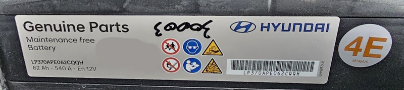

Vorige week opgebeld door dealer (BE) ivm een recall op de 12V batterij. Of ik even kon langskomen om de batterij om te wisselen.
Aldaar vertelde ik dat mijn 12V batterij nog nooit een probleem gegeven had maar er werd me uitgelegd dat de oude batterij zonder aanwijsbare reden in twee minuten leeg kon lopen 👀.
Ter info, hieronder een foto van beide batterij labels.
Oude:
Afbeeldingslocatie: https://tweakers.net/i/eBMbAelCNAF4Rnqo23yMA_f1u5g=/800x/filters:strip_icc():strip_exif()/f/image/HOSSMIyBowpycxzikkkWQ9JQ.jpg?f=fotoalbum_large
Nieuwe:
Afbeeldingslocatie: https://tweakers.net/i/EWL_bMSZdiWArvC7PnRKeLGyWQQ=/800x/filters:strip_icc():strip_exif()/f/image/IJ23HfPKXKeJcxpZwhe8euS6.jpg?f=fotoalbum_large

PhilippeJoris schreef op woensdag 13 november 2024 @ 20:00:
Bij ons werd vorige week de 12V batterij service actie 40D112 uitgevoerd. De technieker zei dat het niet gewoon wisselen is; blijkbaar moet de auto duidelijk gemaakt worden dat de batterij vervangen werd.
Is dat zo? Weet het niet. Zou kunnen, die auto's zijn tegenwoordig rijdende computers. Ze verliezen ook waarde gelijk een computer 😢
Ik en anderen met mij hebben de accu zelf vervangen. Het werkt, geen klachten, geen waarschuwingen. Misschien systeemaanpassingen wel horen, maar niet noodzakelijk zijn. In de zomer is er tijdens de onderhoudsbeurt in ieder geval niets over gezegd door de dealer.
