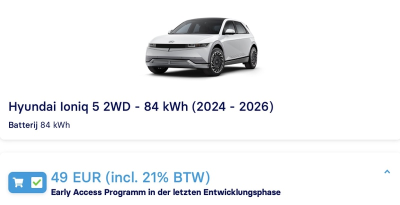

@Gallus , Als je zorgen hebt over de SOH voor aanschaf, dan kan je een Aviloo premium test doen. Je rijdt dan met een meetkastje je batterij leeg van 100% naar 10%, Aviloo berekent dan de SOH. Dit is een nauwkeurigere schatting van de werkelijke de SOH, vergeleken met de BMS waarde die je via OBD uitleest. Op Autoweek.nl wordt regelmatig zo’n test uitgevoerd.
https://aviloo.com/nl/aviloo-voor-particulieren
  • Room42
tvc15 schreef op zondag 25 januari 2026 @ 10:07:
En waar moet je de prijs van die test vinden? Zowel op die productpagina als de bestelpagina is geen prijs te vinden. Zal vast komen nadat ik al mijn gegevens ingevuld heb, maar dat is illegaal. (Volgens het consumentenrecht moet een aanbieder in een B2C-webshop de prijs vooraf tonen zonder onnodige inspanningen van de consument.)

@Room42, Dat hoeft niet, selecteer een type auto,, dan zie je dat het voor de Ioniq 5 99 Euro kost.
… en dat het laatste model nu zelfs maar 49 euro kost.

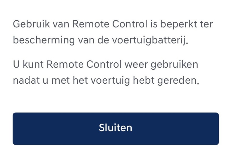

Hopelijk hoef ik niet al te lang meer te wachten dus :)
@gwenrau Hoe is dit afgelopen? Ik vond ik de reacties erna geen nieuwe update meer, maar misschien heb ik ‘m gemist.
Ik heb namelijk exact hetzelfde probleem als jij met mijn met aangeschafte HI5. Alle opties al geprobeerd, maar ik blijf de ‘ontbrekend netwerk’ melding krijgen.
Het heeft echt heel lang geduurd maar uiteindelijk hebben ze hem omgezet... dit gebeurde pas voor mijn gevoel nadat ik een klacht had ingediend via de Hyundai Europa pagina.
Gewoon blijven volhouden het komt goed! zodra je toegang krijgt kan het nog een paar uur/ een dag duren voordat je er ook daadwerkelijk een abbonement aan kan hangen dus dan weet je dat ook alvast ;P

Mag ik hier eens vragen naar de ervaring van anderen. Mijn auto staat hier soms twee of drie dagen ongebruikt op de oprit. Als ik dan wil voorverwarmen vanaf de app, dan krijg ik een melding dat ik mijn Remote Control niet kan gebruiken. Dat was een fikse tegenvaller toen de auto ingesneeuwd stond ik die wel even dacht te ontdooien door 20 minuten tevoren de klimaatregeling aan te zetten.
Dat ging dus niet. Auto hing wel aan de laadpaal. Ik moest echt eerst de auto open doen en starten, dan weer uitzetten en pas dan kon ik die klimaatregeling starten.
Kennen jullie dat?
Is er een truukje om dat te omzeilen? Want hier baal ik toch wel heel erg van!

Hippe Lip schreef op maandag 26 januari 2026 @ 19:48:
Kennen jullie dat?
Ik heb die melding wel eens gehad. Maar dat was na een week. Drie is wel erg snel inderdaad, geen idee vanaf hoeveel dagen het in gaat. Gok dat je dicht bij de drempel zat.
[ Voor 3% gewijzigd door sander121 op 26-01-2026 20:29 ]
  • ditbenikecht
  • Laatst online: 29-10 22:32
@Hippe Lip Ik heb het idee dat het ene commando de auto wel mag wakker maken en een ander niet. Of het is zo dat meerdere verschillende commando's achter elkaar de auto wel wakker maakt.
Ik heb met gepland laden soms dat ik handmatig het laden wil activeren. Maar omdat eerst een x aantal minuten de laadpaal geen laadopdracht krijgt van de auto, gaan de laadpaal en de auto slapen. De auto wordt vervolgens niet wakker bij het laad commando, of kan de laadpaal niet wakker maken. Dus moet ik handmatig de laadstekker eruit halen en er opnieuw insteken, of de laadpaal uitschakelen via de groepenkast of nog wat andere commando's proberen en dan ineens wil hij wel remote opdracht van laden accepteren.
Ik heb vandaag het Bleulink team daarover gemaild, dat de opdrachten dus niet altijd werken. Zij reageren wel netjes. Laatst had ik gevraagd of ze de 12V accupercentage zouden willen vermelden in de app. Vervolgens hebben ze het doorgegeven aan het ontwikkelteam. Ben benieuwd of het op de backlog komt.
Kennen jullie dat?
Kei vervelend als dat niet werkt, gebeurt hier om de haverklap maar dan doordat de Vodafone dekking hier ruk is....
BTW; de klimaatregeling werkt toch geen 20 minuten? Vls mij iets van 5 minuten
