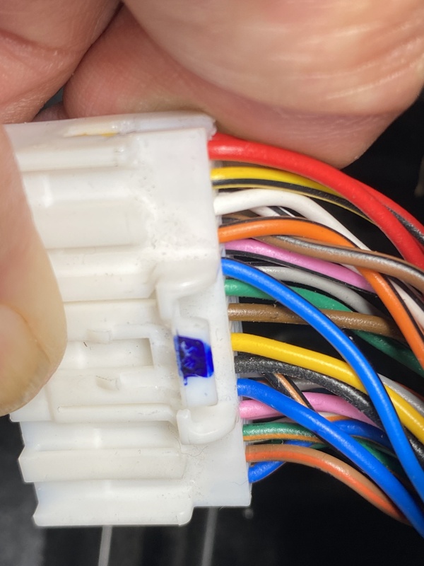

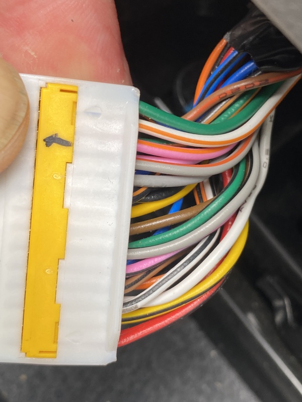

Omdat ik ook na 3 jaar nog steeds regelmatig vergeet om de auto af te sluiten (mijn vorige auto's sloten allemaal automatisch als je wegloopt) heb ik bij de Ioniq Guy een zgn Walk away lock module besteld. Die moet je met 4 kabeltjes aansluiten op een kabelboom onder de passagierstoel. Ik kon echter geen wijs uit de verschillende kleuren van de kabels daaronder. Heeft iemand van jullie dit misschien ook al gedaan? Of anders: is er een tabel die aangeeft waar de verschillende kleuren voor staan?

@wimtim Zit er geen handleiding bij die dit duidelijk aangeeft? Lijkt me nogal essentieel.
Anders terugsturen, die hap? Op deze manier heb je er immers nix aan…

[Afbeelding][Afbeelding]
Had je dit document gezien? Daar lijkt het mij wel in te staan.
Wel jammer dat de auto niet standaard automatisch af sluit. Mijn huidige doet dat wel, de auto van mijn vrouw niet. Die vergeet ik dus altijd af te sluiten. Het is zo handig, gewoon weglopen van je auto en weten dat die dicht is.
