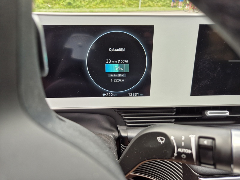

Afbeeldingslocatie: https://tweakers.net/i/mh-gfxdJzmMgzYoUCw8bMTJU4IM=/800x/filters:strip_icc():strip_exif()/f/image/Z99BmoR9mubuXzXRgwWdJjUh.jpg?f=fotoalbum_large
Vandaag dus 66.666 km gereden met mijn Ionic5 Lounge (augustus 2022)! Ben er heel tevreden over. Buiten het bekende gekraak van de achterklep (bij de dealer opgelost), helemaal geen problemen met laden/ontladen, iccu, LFA werkt prima en geen andere technische issues. Zombie-modus heb ik snel onder de knie gekregen. Kwestie van de juiste volgorde van knopjes als het een keer voorkomt (was wel lastig). Ook zeer tevreden over dealer Van der Linden (naamgenoot, geen familie) in Zoetermeer! De leverende dealer H-Point was tenenkrommend weinig klantgericht naar mij als leaseklant.

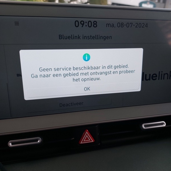

  • Marcel2020
  • Laatst online: 14:38
hij is bereikbaar en ut werkt :-)

Ik heb een vervelende fout als ik de interne communicatie chip aanspreek bv voor contact via blue link of met stem commando een adres wil ingeven weer bekijken ed dan krijg ik bericht ik weet niet of het toeval is maar is wel vlak nadat ik wijziging voorwaarden had geaccepteerd heb bluelink proberen toe te voegen maar dan krijg ik ook dit bericht Afbeeldingslocatie: https://tweakers.net/i/NST1GR_HfWnYEDZCOCTzDg1H0JE=/full-fit-in/4920x3264/filters:max_bytes(3145728):no_upscale():strip_icc():fill(white):strip_exif()/f/image/KNd3dtnu2rCjWBkNy8iTN2An.jpg?f=user_large

bour12 schreef op woensdag 10 juli 2024 @ 09:16:
Ik heb een vervelende fout als ik de interne communicatie chip aanspreek bv voor contact via blue link of met stem commando een adres wil ingeven weer bekijken ed dan krijg ik bericht ik weet niet of het toeval is maar is wel vlak nadat ik wijziging voorwaarden had geaccepteerd heb bluelink proberen toe te voegen maar dan krijg ik ook dit bericht [Afbeelding]
Even de resetknop indrukken.. Nadat het systeem weer opgestart is werkt het weer. Tenminste, zo werkt het bij mij.

Kwantman schreef op woensdag 10 juli 2024 @ 10:32:
Ga het zo proberen _/-\o_

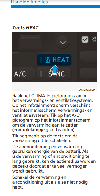

Vraagje: Onder het airco/climate menutje staat een knop met Heater (en 3 streepjes omhoog). Wat doet die knop? Als je climate/airco aan hebt en de temperatuur op 21 staat dan wordt de auto toch ook warm? 8)7
Waarom is er een losse Heater knop? Druk je die in als je de auto sneller warm wilt later worden?

Impstoker schreef op vrijdag 12 juli 2024 @ 16:38:
Done! Volledig mee eens dat dat vet handig zou zijn.
Dit staat in de handleiding, niet echt verhelderend.
Afbeeldingslocatie: https://tweakers.net/i/CV6ZZd2mM0RPI1GlafnKRuzzqHw=/full-fit-in/4000x4000/filters:no_upscale():fill(white):strip_exif()/f/image/f9QvQZYyd9PnXbsJWaRibljv.png?f=user_large

krizzziz schreef op vrijdag 12 juli 2024 @ 17:09:
Nee, zeker niet erg verhelderend, want als je dit leest lijkt het alsof er in het geheel geen verwarming is als je dat niet inschakelt.
Maar het zal toch zo zijn dat je zonder dat in te schakelen wel verwarmt, maar dan met de WP?

krizzziz schreef op vrijdag 12 juli 2024 @ 16:18:
Na de aanschaf van mijn IONIQ 6 was ik er aardig van overtuigd dat als ik als Fastnedklant overal wel met 300kW laders te maken zou krijgen.
De filter die in Bluelink toegepast kan wordem om laadstations te selecteren is >50KW, 100kW of >150kW.
Ik heb dan ook altijd de filter op >150kW staan en Fastned als leverancier.
Kom ik toch laatst op een Fastned Station 150kW laders tegen ipv de 300kW of 400kW laders die ik eigenlijk wil hebben.
Nu had ik Hyundai hier een berichtje over gestuurd om de filter uit te breiden met een >250kW filter. Nu zeggen ze me dat ze hier eigenlijk nog nooit een vraag over hebben gehad. Misschien helpt het als er meerdere verzoekjes binnen komen?
Misschien dat iemand anders ook nog dezelfde vraag kan insturen?
Waarom zou je anders een E-GMP auto hebben als je "maar" met 150kW kan laden.....
Sterker nog dit filter zat in de vorige software versie! Naar welk adres kan ik dat bericht sturen want ook ik irriteer me hier mateloos aan.
Maak je het wel eens mee dan? Volle bak (>200kW) laden bij FastNed? Heel lang geleden bij mij. Dan kun je wel 300kW op zo'n paal zetten, maar of ze knijpen het, of het station aan de snelweg heeft domweg te weinig capaciteit of zo... Volle bak haal ik wel in Duitslang bij Ionity bijvoorbeeld.
IONIQ5 rijder sinds 1-12-2021 | Connect+ | 73kwh | RWD | Shooting Star Grey (mat) | ....met inmiddels > 70.000 km op de teller

jrk schreef op zaterdag 13 juli 2024 @ 10:56:
9/10 keer haal wel >200kW!
