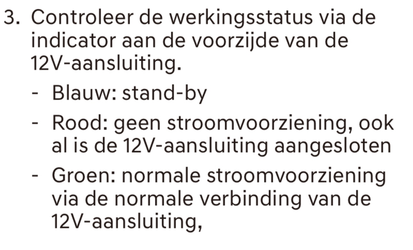

  • ZuinigeRijder
ZuinigeRijder
@Pietdelft Pagina 20 van de handleiding. Is ooit het stopcontact in stand "On"gezet? Brandt het blauwe lampje, voordat de stekker in het stopcontact gezet is? Is V2L geactiveerd in het infotainment?

@Stefannn Denk het niet, het stopcontact in de auto doet het alleen wanneer de auto in Ready of Utility mode staat. Maar meten is weten O-)

  • ZuinigeRijder
ZuinigeRijder
Pietdelft schreef op maandag 20 mei 2024 @ 09:30:
Bedankt voor de tip. In mijn “boekje” staat het op pag 20. Vreemd.
Dat gaat, dacht ik, over 12 volt aansluiting. Ik wil de 230 volt aansluiting gebruiken
Typisch weer een vertaalvout >:) het gaat hier echt om de 230 volt aansluiting.
Waar in infotainment systeem zou ik moeten kijken??? Daarover lees ik nog niks (maar ik beken, heb nog niet het hele ‘boekje :? ’ doorgelezen.
Dat staat nu net niet in het boekje :(
Maar wel in de online manual......op deze pagina
Afbeeldingslocatie: http://webmanual.hyundai.com/STD_GEN5W/AVNT/EU/Dutch/images/077_H22Y1Q_EUR_NL.eps.png
8 EV-opladen overdracht
Gaat naar het menu Instellingen voor energieoverdracht.
Je kunt die altijd op "V2L" laten staan (heb ik ook), totdat @Stefannn uitgevonden heeft dat dit de 12 volt accu leegtrekt :+ Je kunt daar ook de limiet instellen tot welk SOC% de V2L leeggetrokken mag worden. Minimum is 20%, dus als deze hoger staat ingesteld en je SOC% is lager, doet ie het ook niet.

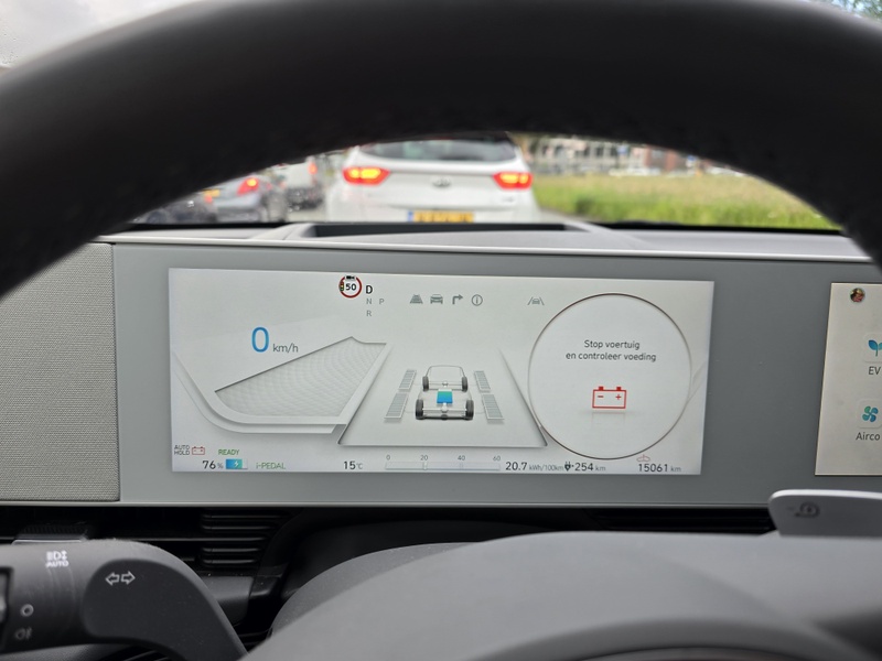

  • BenOnderweg
  • Registratie: Februari 2022
  • Laatst online: 15-10-2025
BenOnderweg
Lounge RWD 20" 77,4kWh
Vandaag een waardeloze ervaring! 7(8)7
Met een SOC van 15% hedenmorgen een lege accu en dus niets meer.
Portier met de sleutel geopend en met mijn jumpstarter de auto 'gestart' en naar een laadpaal gereden.
Daar aangesloten, oplaadsessie gestart, auto afgesloten en naar huis gegaan in de verwachting tig uur later een volle batterij en weer vrolijk op pad.
Nada dus. :-(
Bluelink-app bereikte de auto niet en ik zag geen laadoverzicht. Connected maar Niet aangesloten.
Bij aankomst auto nul % bijgeladen.
Heb nu de jumpstarter aan de accu laten zitten in de hoop dat de auto nu wel oplaad.
Ben voornemens om straks de V2L-adapter erin te prikken om mijn accu op te laden.
Iemand suggesties hoe ik dit anders moet aanpakken? :?

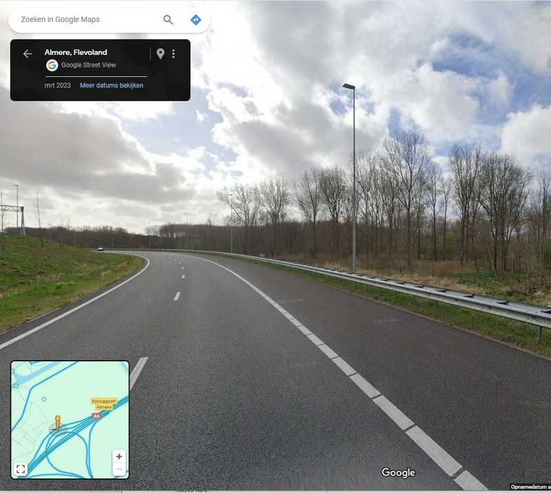

  • Tiggy80
  • Registratie: Mei 2021
  • Laatst online: 24-11 08:27
CharlieBulldog schreef op zaterdag 18 mei 2024 @ 11:08:
Mijn ervaring is heel anders; het werkt bij mij prima.
Met name op de snelweg werkt het voortreffelijk.
Op de binnenwegen werkt het zoals bekend minder goed: het systeem heeft lijnen nodig om “te volgen”.
Als die vaag zijn of ontbreken houdt het natuurlijk op.
Met name op binnenwegen zonder middenlijn heeft de auto geen referentiepunten en werkt het niet (goed).
Ten slotte: zijn alle updates uitgevoerd?
Mocht je in de buurt van Almere wonen dan zou je een keer in mijn auto kunnen rijden om een eventueel verschil vast te stellen.
hoe doet jou auto het dan op de A6 om knoopunt almere (A27)? bij mij trekt LFA hem dan namelijk steevast over de lijn van de binnenbocht heen (lelystad richting amsterdam linkerbaan dus over de doorgetrokken streep en rechterbaan over de middenstreep). hij doet dat op meerdere plekken, maar dit is er 1 die ik regelmatig vast stel
Ioniq 5; 73kw RWD lounge 19" ; 7200Wp oost-west
  • Marcel2020
  • Laatst online: 22:03
Tiggy80 schreef op dinsdag 21 mei 2024 @ 09:40:
mijn ervaring is dat het systeem last heeft van hoogteverschillen in de belijning, dus kombochten ed worden snel griezelig...
verder is voldoende zictafstand belangrijk om het pendelen te voorkomen (wat ook logisch is gezien de kortere reactietijd bij weinig afstand..
ben benieuwd wat de update hier voor kan betekenen....
Het klopt dat de stuurhulp sommige op- en afritten niet goed neemt; het hangt ook van de snelheid af waarmee je die neemt.
Persoonlijk heb ik daar geen moeite mee omdat ik het het systeem puur als ondersteunend beschouw en niet als een autonoom systeem zoals de autopilot van Tesla.
Het gaat mij met name om de grote snelwegritten naar Frankrijk, Spanje en Duitsland; het rijdt dan zeer ontspannen.
En in langzaam rijdende files hoef je het stuur helemaal niet vast te houden (heerlijk).
Maar ik ben het met je eens dat het altijd beter kan!

tomhier schreef op dinsdag 21 mei 2024 @ 12:50:
Ook kan het hulpsysteem opeens stoppen halverwege de bocht, waardoor je zelf opeens moet bijsturen.
Zonder een ellenlange disussie aan te willen wakkeren; sowieso moet je alert zijn bij deze hulpsystemen. Wanneer je op een spitstrook rijd en er een schuine streep is, wil hij ook nog wel eens je de vangrail in parkeren. Dus alertheid is altijd geboden. Uiteraard is nauwkeuriger altijd beter, maar dat is een open deur in trappen :+
Newton's 3rd law of motion. Amateur moraalridder.

even voor alle duidelijkheid , met hoogteverschil bedoelde ik tussen de rechter en linkerkant vd weg...mijn theorie is dat hierdoor de belijning verkeerd als dichterbij wordt geinterpreteerd door de beeldherkenning (wat an sich ook klopt)
In de bocht van de A16 naar de A58 onder Breda gebeurt er ook iedere keer wat geks...

Marcel2020 schreef op dinsdag 21 mei 2024 @ 13:15:
hoogte verschil zou niet uit moeten maken, de LKA begint namelijk in de door mij gegeven situatie (bij de toegestane snelheid en ook geen positieve/negatieve verkanting in de weg) wel te mekkeren dat ik over de lijn heen ga (en met wat pech schakelt de LFA dan ook uit) het is wat gek dat 2 systemen die beide de belijning in de gaten houden blijkbaar niet eensgezind zijn.
net als bij zoveel dingen; is het een dealbreaker of (levens)gevaarlijk? nee dat niet omdat het een hulpmiddel is. irriteert het je als bestuurder? ja (zeker in het begin) wel, omdat het zo'n stompzinnige tegenstrijdigheid is van 2 systemen....Afbeeldingslocatie: https://tweakers.net/i/sE9RPqlMTBf6g2fT_n3m4tFE5eE=/800x/filters:strip_icc():strip_exif()/f/image/s6LcCQmZRMXMq5NYhm7FMLtL.jpg?f=fotoalbum_large

Ik meen daar toch echt te zien dat de rechterzijde vd weg hoger ligt dan de linkerzijde. Het andere dat me opvalt is dat de belijning een minuscule onderbreking heeft...waarom is dat überhaupt (afwatering?)
wat de oorzaak ook is, het zou fijn zijn als het voorspelbaar was...op basis van de kaart zou je toch een waarschuwing moeten kunnen genereren bij een bocht die 'buiten de parameters valt'...het lijkt aardig reproduceerbaar en geen toevalstreffer (als je ook al voor een tunnel de recirculatie aanzet)

Marcel2020 schreef op dinsdag 21 mei 2024 @ 14:58:
"slapende" bestuurders wakker trillen wanneer ze buiten op de lijntjes gaan om te voorkomen dat ze tegen de vangrail parkeren.
Probeer zelf maar eens zo'n lijntje mee te pakken. Trilt flink door in de auto.
het zal wellicht iets hoger liggen aan de rechterkant, maar je kunt het niet noemenswaardig noemen, vertekend denk ik door de maps camera. een kombocht kun je het niet noemen. zeker als je naar de straal van de bocht kijkt. ik heb het in het verleden zelfs wel op een recht stuk snelweg gehad dat LFA een andere lijn verzon (vangrail of rand van het asfalt ofzo??) om zijn positie op te basseren en dan dus ook over de doorgetrokken streep stuurde (kan het zo snel niet recent herinneren), uiteraard weer onder protest van de LKA. als je dan het dashboard op de wegpositie had staan dan liet hij daar ook de auto uit het midden van de 2 lijnen zien. dus alles wijst erop dat de auto wel degelijk weet waar de lijnen zijn, maar de LFA toch een eigen plan trekt.
