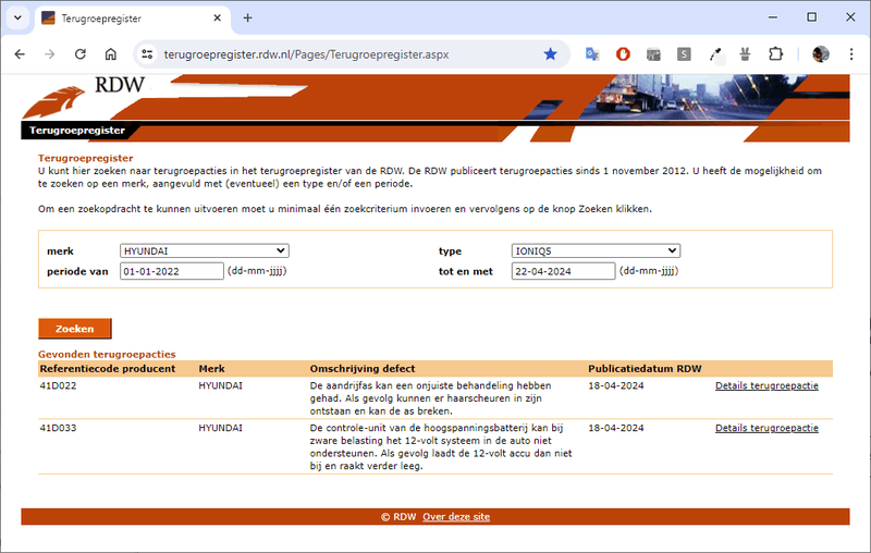

Ik heb een 2021 AWD, maar via de duitse site zie ik geen terugroep op mijn auto.
Normaal zou de ICCU toch vervangen moeten worden?
Ik heb 5 maanden geleden wel een service gehad en denk dat ze toen ook de ICCU softupdate gedaan hebben maar dat is toch wat anders? Waar zie ik dat ik toch een ICCU service moet ondergaan? In de auto zelf ergens?

multipasser schreef op vrijdag 19 april 2024 @ 02:04:
de terugroep die momenteel wordt besproken is weer onder tafel gefrommeld op die duitse site, die recall aktie is nieuw, zo nieuw dat het Hyundai dealer netwerk er nog niet klaar voor is...
Wachte even af, ofwel tot je een brief krijgt, ofwel tot de die Hyundai D site hem weer laat zien. ALLE I5 moeten er vls mij aan geloven, behalve die nu nog op de boot staan of een ICCU hebben gekregen die recent is geproduceerd (in beide gevallen betreft dat m.i. niemand).

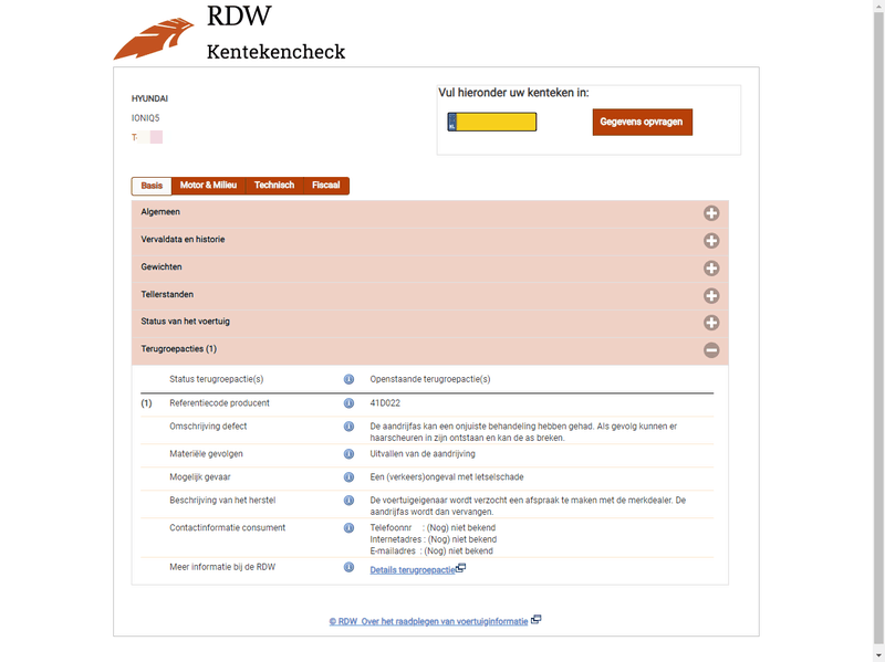

  • P45
  • Registratie: Januari 2024
  • Laatst online: 22-09 16:36
P45
Ik heb net bericht gehad over de compensatie vanuit Hyundai voor de hogere laadkosten (DC) in verband met een defecte ICCU. Bij mij is die geconstateerd in januari en begin april vervangen. Compensatie is bijna 500 EUR.
Heb zelf 6000KM gereden in die drie maanden dus ongeveer 1200 KWH gebruikt (6000/100*20). Dat zou in mijn geval neerkomen op 42cent per KWH. Dekt niet de gehele meerkosten maar het bedrag valt mij mee. Hangt er ook vanaf hoeveel je in de periode met defecte ICCU hebt gereden. Is dus de moeite waard om met je dealer te bespreken.
Hebben andere gelijke ervaringen qua bedragen?

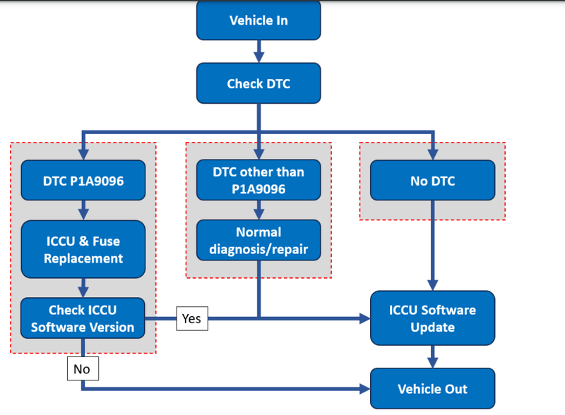

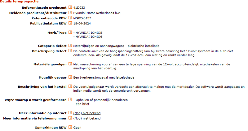

keko12 schreef op vrijdag 19 april 2024 @ 17:50:
Ik woon in Nederland. 16A is de max als je hoofdzekering 25A is. 32A/7,2kW is de max in Nederland wat je thuis kunt laden op 1 fase (met de juiste aansluiting). De auto kan wel degelijk sneller laden. Maar dat doet verder niet ter zake. Want mijn vraag is of de auto nu maximaal met bijvoorbeeld 12A opgeladen mag worden of een percentage van wat aangeboden wordt. In het 2e geval snap ik de logica daar niet achter.
Jij laadt op ongeveer 50% van het maximale vermogen (5.2 kW vs. 11 KW). De 2 gelijkrichters, waar de componenten in zitten die thermisch zwaar belast zijn bij max. vermogen, krijgen het bij jou dus niet zwaar te verduren. Geen probleem dus in jouw geval.
Dit staat los van de discussie over het probleem in de DC-DC converter die de 12 Volt batterij laadt: die wordt thermisch zwaar belast bij een lage SOC, dat risico kan je verminderen door je auto niet lang weg te zetten met een SOC tussen de 20% en 35%. Minder dan 20% SOC is ook niet aan te raden: dan laadt de 12 Volt batterij niet en is na een aantal dagen leeg. Die 35% is een schatting van mij, op basis van 8 pagina’s discussie op het Duitse forum waar @Marcel2020 naar verwees.
Mijn begrip van de ICCU problemen tot nu toe:
- Eerste probleem was koelwaterlekkage, leidend tot falende elektronica in de ICCU. Inmiddels onder controle in productie bij Mobis.
- Huidige probleem wordt veroorzaakt door border line ontwerp op thermisch gebied, leidend to falende high power componenten in gelijkrichters en DC-DC converter. Als de high power gelijkrichter component(en) falen, dan heb je het “geluk” dat je kan blijven rijden, met de beperking van alleen DC-laden. Als de DC-DC converter faalt, dan is het niet mogelijk om te blijven rijden: als de 12 Volt batterij leeg is, dan is het einde oefening. Een software update zou de elektronica uit het kritisch gebied moeten houden, inmiddels geïmplementeerd in productie en lijkt voor iedereen beschikbaar te komen via een terugroepactie (nog niet aangekondigt in NL).

  • Peter-036
  • Registratie: Januari 2022
  • Laatst online: 20:29
Er is nog geen (echte) theorie over, slechts aannames op basis van mensen die een ICCU doorgemeten/uit elkaargehaald hebben.
Ik laad hier 'gewoon' met 3x16A (da's ~11 kW) volgens het display van mijn Alfen laadpaal 10,8 kW.
Dat deed ikal vóór de controle en update aan de ICCU werd uitgevoerd, en dat blijf ik doen.
Als (als!) er een terugroepactie op de ICCU komt, zal ik daar gevolg aan geven, maar voor die tijd hou ik er geen rekening mee.
Als 'ie stuk gaat, zal 'ie (de eerste 4 jaar zeker nog) wel onder garantie vervangen worden.

Marcel2020 schreef op zaterdag 13 april 2024 @ 19:45:
vl mij is de ICCU nu een recall en geen 'service', lees het NHTSA werk maar eens door, veiligheid vd auto en mede weggebruikers zijn potentieel in het geding agv plots uitvallen van 12V
Ze staan nu ook beide (ICCU en as) bij RDW geregistreerd, ik vind ze nog niet terug als ik op mijn kenteken zoek.
Afbeeldingslocatie: https://tweakers.net/i/Sr4Do6VXlSAsRn6-iCeS13PoaEk=/800x/filters:strip_exif()/f/image/KAJeXFQvmabAWZdKfHAoX7Ln.png?f=fotoalbum_large

Voor de liefhebbers hierbij de details:
(als het enkel is wat men hier omschrijft gaat het geen oplossing zijn voor problemen waar men al van op de hoogte is, dus geen oplossing voor falende ICCU's en ook niet voor langzaam leeglopende 12V batterijen.)Afbeeldingslocatie: https://tweakers.net/i/c4zHe5-PUMpZs5XFMfRAme9odWs=/800x/filters:strip_exif()/f/image/guLeCSf8f0z1KdkFka9GWbiP.png?f=fotoalbum_large

jouwheld schreef op maandag 22 april 2024 @ 13:27:
de aandrijfassen heb ik nooit gehad in de duitse site, ze zijn al wel eens vervangen omdat ze krom bleken te zijn, maar ik denk dat de vervangende assen toen ook gewoon dezelfde kwaliteit zullen zijn geweest. ik zal hem toch maar in de gaten houden.

Tiggy80 schreef op maandag 22 april 2024 @ 14:24:
Die is ook maar op een beperkte aantal van toepassing, eerste maanden van 2024 uit mijn hoofd. Helaas zit mijn auto daar dus tussen. 41D022 staat voor mij dus wel open op de Duitse site.

nietwijk schreef op maandag 22 april 2024 @ 14:23:
(als het enkel is wat men hier omschrijft gaat het geen oplossing zijn voor problemen waar men al van op de hoogte is, dus geen oplossing voor falende ICCU's en ook niet voor langzaam leeglopende 12V batterijen.)[Afbeelding]
ik denk dat er een bagger slechte vertaling is gemaakt 41D033 heeft een compleet andere omschrijving bij de NHTSA

  • Dala
  • Laatst online: 14-10 10:29
Wat raar, 2w geleden stond die 41D033 wel nog open bij mijn VIN op die Duitse site, maar nu niet meer (en ook niet in de RDW).
Eind vorige jaar is mijn ICCU vervangen, zouden ze die uit de lijst hebben gehaald?
  • jouwheld
  • Laatst online: 02-10 15:37
Dala schreef op dinsdag 23 april 2024 @ 11:49:
Hij is er "tijdelijk?"er vanaf gehaald, niemand krijgt momenteel 41D033. Zou te maken kunnen hebben dat de dealers nog niet op de hoogte waren.
  • BlackMesa
  • Registratie: Februari 2022
  • Laatst online: 14-10 13:02
jouwheld schreef op dinsdag 23 april 2024 @ 12:04:
Mijn dealer heeft deze code gewoon geaccepteerd en ik heb een afspraak voor juni. Zou het zin hebben om te vragen of ze wel echt op de hoogte zijn van deze recall?

  • Marcel2020
  • Laatst online: 19:54
Peter-036 schreef op dinsdag 23 april 2024 @ 13:32:
Ook bij mij is de (vorige) ICCU check & update actie eind vorig jaar uitgevoerd, twee weken terug stond op die Duitse site de 41D033 ook open, drie dagen later was die ook weer weg.
Ik denk eigenlijk dat de eerdere actie heeft uitgewezen dat deze ICCU goed (genoeg?) is en niet vervangen hoeft te worden.
Als het anders blijkt te wezen, zal ik nog wel een 'oproep' van de dealer krijgen.
Ik kijk in de tussentijd wel af en toe bij de RDW en op die Duitse site.
is het niet handiger je dealer te vragen wat ze precies gedaan hebben en wat de huidige ROM versie in de ICCU is?
er gaat m.i. amper een ICCU vervangen worden, de software wordt geupdate en da's ws alles voor de meesten.
41D033
Afbeeldingslocatie: https://tweakers.net/i/u8ZQgtUKZppx6_tlp19aygo33vo=/800x/filters:strip_exif()/f/image/8wM1CevLs5ieMPOq8xDL8PpK.png?f=fotoalbum_large

  • Marcel2020
Peter-036 schreef op dinsdag 23 april 2024 @ 13:58:
@Marcel2020 Nee, dat denk ik niet, ze hebben de software in oktober/november een update gegeven, en als dat (nog) niet de goede is, zal dat bij de volgende onderhoudsbeurt (of bij een terugroepactie) wel geregeld worden.
We kunnen allemaal op basis van "geruchten" die hier verspreid worden (over alle Ioniq 5's) de dealers gaan bellen, maar ik geef er nu de voorkeur aan om dan even te wachten.
En als ik jouw schema zie, durf ik dat wel aan.
ok jij weet het beter....heb je de NHTSA recall informatie al eens gelezen? Denk je dat ze ook in de US die software update al hadden gedaan? (tip; ja dus)
Het gaat niet om het wel of niet aandurven, het gaat niet om geruchten....er gaan wereldwijd een gigantisch aantal Ioniq 5, KIA EV6 terug geroepen worden...en ja vlak na een eerdere 'service' aktie (geen recall)
Je hoeft geen dealer te bellen, ze kontakteren jou...want het is een recall...staat op de RDW site (met een beetje kromme vertaling)
https://terugroepregister...es/Terugroepregister.aspx
https://www.nhtsa.gov/veh...Q%2525205/SUV/RWD#recalls
https://static.nhtsa.gov/odi/rcl/2024/RCRIT-24V204-8922.pdf
zoek de verschillen, en overeenkomsten...het recall nummer is identiek aan dat in de US.
2022 Ioniq 5 AWD Lounge 73KW

  • Marcel2020
deze tabel staat in de TSB, geen idee of er meer ROM versies zijn (en of die per regio hetzelfde zijn, 110V 120V 230V etc)
Afbeeldingslocatie: https://tweakers.net/i/UbghktHuoz2eOSJrRrlyJeyzivU=/800x/filters:strip_exif()/f/image/AbjptfKOrOe41yUM2wL4QaJK.png?f=fotoalbum_large

  • vifra
  • Registratie: September 2022
  • Laatst online: 19:41
Marcel2020 schreef op dinsdag 23 april 2024 @ 14:34:
Alvast component nummers verschillen, onderandere:

Ondertussen zijn ze bij RDW ook de terugroepacties aan het koppelen aan de kentekens. Voor mij staat ondertussen 41D022 open, maar 41D033 nog niet.
