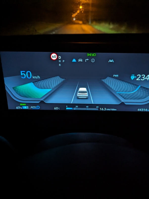

Pietdelft schreef op zaterdag 20 januari 2024 @ 14:24:
Dit tekentje geeft toch aan dat de voorverwarming van de accu werkt
En dat kost, terwijl de accu vol zit, best veel stroom.
Ik weet niet hoe koud het bij U is maar verwarming is essentieel voor de werking van uw batterij. Kijk maar naar wat er in Chicago met de Tesla's gebeurd is door niet te verwarmen. (https://finance.yahoo.com...ng-weather-165504525.html). 4.7kW op 63 kW voor de motor valt nog mee, lijkt me. Of vergis ik me?

PhilippeJoris schreef op zaterdag 20 januari 2024 @ 16:54:
Je kunt het niet vergelijken met het maximum motor vermogen (bv 168kW). Je moet het vergelijken met het gemiddelde rij-vermogen, dat ligt ongeveer tussen de 10 en 20kW. Dan kost het verwarmen van de accu dus best veel ten opzichte van de motor.

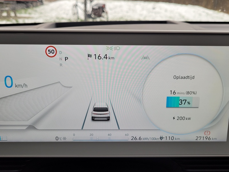

PEC schreef op zaterdag 20 januari 2024 @ 17:59:
Weet iemand ook hoeveel energie het voor-verwarmen van de accu kost (bij de huidige) winterse omstandigheden? Iets van 20 minuten lang 4.7kW = 1.6kWh? Dan valt het best mee. Of wordt de accu constant op temperatuur gehouden (tijdens het rijden)?
Hangt van de oa van de buitentemperatuur af, bij -10C ging de preconditioning al meer dan een uur van te voren aan. Vandaag (0C) 40 min van te voren. Wel 5 min lang 200kW aangetikt bij Fastned:

Ik rij nu terug van de wintersport en zie dat mijn bereik enorm gedaald is. Heenweg 350km, terug 250km. Blijkt dat één vd de luchtinlaatkleppen open blijft staan. Handmatig krijg ik deze niet geheel gesloten. Heeft iemand ervaring met dit probleem/situatie. Sowieso ga ik langs de dealer omdat mijn vrouw over twee weken er mee op wintersport gaat en ik niet wil dat ze met zo’n lage range moet rijden.
Klopt. Dat zou uitkomen op 1/5 van het totaal. Maar ik denk dat we er van uit mogen gaan dat die batterij op een bepaald moment toch wel de gewenste temperatuur bereikt zal hebben; dan blijft enkel nog het op temperatuur houden wat hopelijk minder energie vergt. Ik denk dat we dit zien in de percentages: 81% motor, 11% batterij verwarming. Dat zou ook betekenen dat vele korte ritten het aandeel batterij verwarming sterk zullen doen toenemen omdat A ) de batterij niet opgewarmd geraakt en B ) bij iedere stilstand weer zal afkoelen, wat hier eerder al eens vastgesteld werd.

edegroot1973 schreef op zaterdag 20 januari 2024 @ 19:42:
Update: de luchtinlaatklep is halverwege de rit wel weer gesloten. Waarschijnlijk vastgevroren of viezigheid. Wel meerdere malen eens storingsmelding voor de motor gehad. Staat ook in het diagnostisch rapport in de app. Actieradius waarmee de auto nu rekent bij volle accu is 270 km. Dit is ook het daadwerkelijke bereik. Vandaag ook weer stuk gereden, accu loopt snel leeg. Morgen dealer bellen.
Mochten er meer ervaringen van deze strekking zijn, hoor ik het graag.

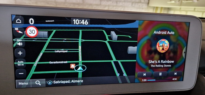

dvdj schreef op vrijdag 19 januari 2024 @ 17:02:
Ik ben, tegen verwachtingen in, heel tevreden van de ingebouwde navigatie. En gelukkig, want je moet ze wel gebruiken voor batterijverwarming en de HUD.
Maar: door de Oosterweelwerken is de kaart rond Antwerpen nooit up-to-date. Dat geldt trouwens ook voor Apple Maps en Google Maps. Een nieuwe oprit is een maand later nog steeds niet gekend. Als je in of rond Antwerpen moet zijn is er maar 1 oplossing: Waze.
Er is altijd maar één de beste: Waze. Qua actualiteit, qua layout en kleurgebruik, qua commuminity. Snap echt niet dat je dat allemaal niet mist in de onboard...
Eerlijk gezegd… hier ook. Ik ben heel tevreden met ingebouwde navigatie.
Eerlijk gezegd snap ik niet zo goed wat er aan de hand is:
- de reageerders/tweakers hier hebben allemaal echt wel de laatste software.
- ik geloof direct dat iedereen zijn oprechte positieve of negatieve ervaringen post.
- Dus waarom is de ervaring dan zo anders?
Heeft het te maken met de geografische loactaie? Werkt het op sommige plekken beter dan anderen?
Of misschien ook frequentie van gebruik. Enkel op vakantie maak ik lange ritten in onbekende omgeving, vertegenwoordigers hebben dat elke dag.
Andere oorzaken?
4,7 kW op 63 kW zegt me niet heel veel. Dat is real-time vermogen en geeft beperkte info over het gebruik. 4,7 kW resulteert in 4,7 kWh als je een uur moet verwarmen. 2,35 kWh als je een half uur moet verwarmen. De duur is dus minstens zo belangrijk. 63 kW zegt me dat hij 165 kmh op de snelweg rijdt, een stijle helling neemt of aan het accelereren is. (vast nog wel wat anders te bedenken) Kruissnelheid op de snelweg is het opgenomen vermogen 2 a 3 keer lager.
Ik verwacht geblokkeerd door sneeuw/ijs. Je kan er wat (lauw) water overheen gieten of de auto in de zon of (parkeer)garage zetten.

PhilippeJoris schreef op zondag 21 januari 2024 @ 11:21:
[...]Ik denk dat we dit zien in de percentages: 81% motor, 11% batterij verwarming.
Daar kan je juist helemaal niks aan zien, zolang de factor tijd onbekend is en zo nog heel veel andere factoren.

Gewoon een random snellader invoeren in de ingebakken navi en met Google maps verder navigeren.
Heb je toch niks aan? Als de snellader bezet is op het moment dat jij arriveert, dan krijg je dus ook geen alternatieve route.
Doet de ingebouwde n.a.v. het wel op het moment dat je veder met Google maps navigeert?
ehhhh..HOI
  • IceTeaGX
  • Laatst online: 09-10 08:56
krizzziz schreef op maandag 22 januari 2024 @ 09:06:
Het feit dat een snellader al dan niet bezet is, terwijl je nog 20km moet rijden, zegt op zich niets. Op die tijd kan er veel gebeuren. Je zou eventueel met historische statistieken kunnen werken, maar "rendement uit het verleden,..." telt evengoed hier.
Er is echter geen (eenvoudige) manier om de ingebouwde navigatie/pre-conditioning te combineren met een andere navigatie oplossing. Er is verder geen communicatie tussen AA/CP en de wagen om batterij niveau op te volgen, of pre-conditioning te triggeren. Daar zou nog meerwaarde in zitten.

Wat bedoel je met “geïntegreerde Spotify weergave”; de weergave van Spotify in Android Auto?
Je kunt Auto Android opstarten en daarnaast de onboard navigatie gebruiken zodat je rechts op het scherm Spotify ziet en links de onboard navigatie.
Ook kun je op de achtergrond FlitsMeister laten draaien zodat je (via de speakers) gewaarschuwd wordt voor snelheidsovertredingen. Bij mij start FlitsMeister automatisch (kan op basis van “beweging” of via Bluetooth).
Weergave Spotify naast de onboard navigatie:
Afbeeldingslocatie: https://tweakers.net/i/SKx3P9drySsxnUyNQyBdwUCE7Ts=/800x/filters:strip_icc():strip_exif()/f/image/q8MsFQ5M2Ct8NduODzX5rCj6.jpg?f=fotoalbum_large
Weergave “hoofdscherm” Spotify via “Media knop” om een andere playlist of album te kiezen:
Afbeeldingslocatie: https://tweakers.net/i/8-IQ3r9EdHnsaSgQ13pPyrYoUBQ=/800x/filters:strip_icc():strip_exif()/f/image/pKcOSG2FpPohXefsyeWT7YcZ.jpg?f=fotoalbum_large
Daarna weer de Navigatieknop indrukken om de onboard navigatie te tonen (zoals het eerste plaatje).

CharlieBulldog schreef op donderdag 25 januari 2024 @ 11:11:
Dit werkt bij Carplay niet zo he?

Vielleicht schreef op donderdag 25 januari 2024 @ 11:52:
Ik zou het niet weten: ik heb geen iPhone.
Maar de werkwijze is denk ik in principe hetzelfde; wellicht kan iemand met een iPhone het even uitproberen?

CharlieBulldog schreef op donderdag 25 januari 2024 @ 12:13:
Ik heb dat eens geprobeerd met die media-knop maar volgens mij kwam ik dan telkens op het hoofd Android Auto scherm uit en niet rechtstreeks in Spotify.
Maar als dat werkt dan zou die combi best wel okay kunnen werken. Als ik het niet vergeet ga ik het testen op mijn volgende woon-werk rit :)

Cloud schreef op donderdag 25 januari 2024 @ 12:18:
Ik kom dan wel steeds direct op Spotify uit... maar dat is met Carplau
Waar ik wel last van heb is dat in splitscreen met onboard nav en daarnaast carplay de media vaak stilstaat, tijd en nummer kloppen niet. Soms loopt het weer even, maar loopt dan toch weer vast. Paperclip reset helpt altijd, maar loopt binnen no time weer vast
Iemand herkenning/tips?

Wat ik bij Android Auto ervaar is dat als Maps of Waze de laatst gebruikte nav is, de route van de onboard navi wordt geannuleerd op het moment dat ik naar AA switch om bv een muziekje aan te zetten. Ik heb ook Sygic nav op m'n telefoon en dan gebeurd dat niet.
Vind ik niet erg handig...
