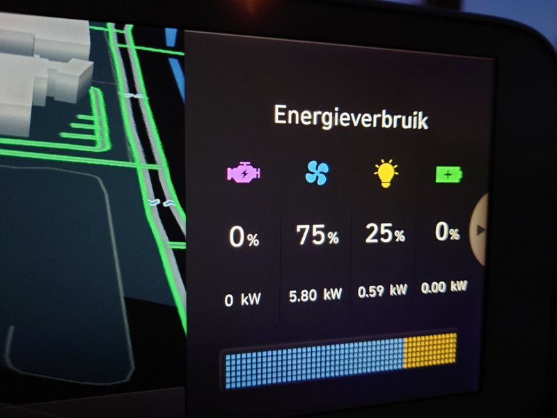

  • GG85
  • Laatst online: 20:48
GG85
Afbeeldingslocatie: https://tweakers.net/i/9u2-Ez91gkQXVnezNCVenlO1d0E=/800x/filters:strip_icc():strip_exif()/f/image/gTLuLQPh4CJMfXGUBUQtxzGT.jpg?f=fotoalbum_large
Snap wel dar de cabine snel warm is en de ruiten ontdooid. Hij knalt er bijna 6kW tegenaan.
(Vergeten voor dlte verwarmen dus stond op de oprit met de lampen aan de auto te ontdooien en te verwarmen)
[ Voor 10% gewijzigd door GG85 op 18-01-2024 18:07 ]
  • wim1955
  • Registratie: Oktober 2022
  • Laatst online: 13:03
Hoe moet ik die getallen interpreteren?
25% is 0,59 kW, en 5,8 kW is 75% ?
Bij alleen lagere school zie je al dat het niet klopt.
  • GG85
GG85
Onderste getallen zijn redelijk realtime. De percentages zijn wat trager

wim1955 schreef op donderdag 18 januari 2024 @ 18:25:
De kW cijfers zijn de "realtime" verbruikscijfers.
De percentages zijn het gebruik sinds start.
Het heeft blijkbaar even geduurd alvorens de verwarming volledig is gestart.
Ik zie de fout niet. Waarschijnlijk haal je kW en kWh door elkaar. De percentages zijn op kWh gebaseerd. Als je deze foto maakt zonder gereden te hebben heeft de motor nog niks gebruikt en de verwarming + boordelektronica wel als die aanstond.
Aanvulling:
  • kW geeft het real time vermogen aan (verandert constant)
  • % is gebaseerd op verbruik [kWh] sinds inschakelen contact (gemiddelde over langere periode)
[ Voor 17% gewijzigd door nietwijk op 19-01-2024 08:05 ]

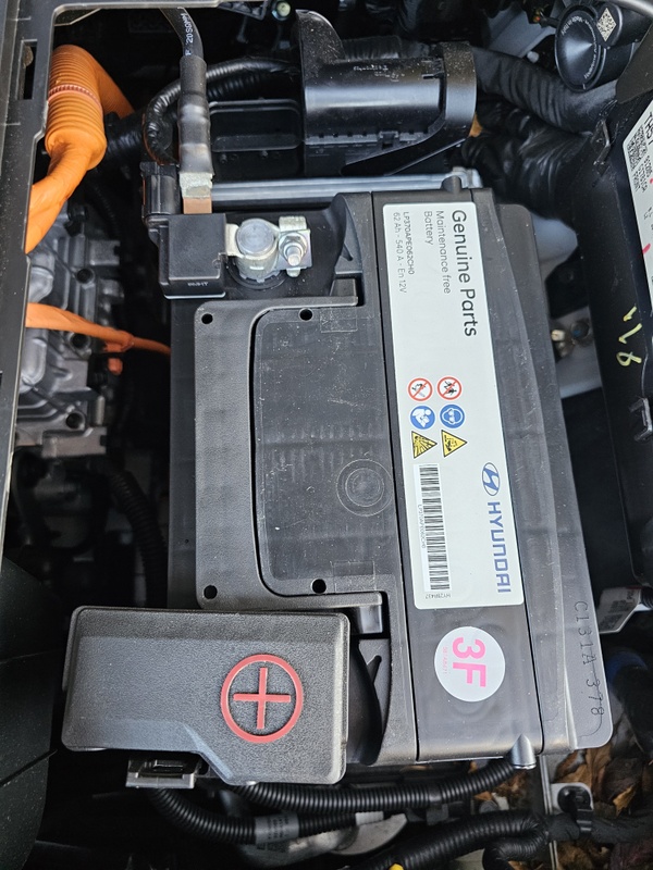

Moving on:
Update over mjjn 12v accu issues:
Na veel aandringen heeft de dealer vorige week de 12v accu vervangen. Deze week een patroon van weinig rijden en veel stil staan, wat had moeten leiden tot lege 12v accu, maar de praktijk leert dat het vervangen van de 12v accu tot dusver effectief was tegen de issues (geen verrassing).
Of dit voor langere termijn zo is zal de tijd moeten leren.
De komende 3 weken staat de auto bij de dealer omdat ik de zon ga opzoeken.
Daar komen dus voorlopig geen updates van.

  • Razwer
  • Laatst online: 18-10 08:43
ZuinigeRijder schreef op vrijdag 19 januari 2024 @ 09:47:
@Razwer Wat voor een 12 volt accu is de vervangaccu? Een AGM of gewoon een standaard lood accu?
Op goingelectric heeft iemand de standaard accu vervangen door een AGM accu.
Wanneer mijn 12 volt accu slechter begint te worden (standaard accu doet 3 tot 4 jaar mee), overweeg ik dat ook zelf te doen, voor rond de 135 euro zijn die te krijgen.
Dit is de nieuwe accu:
Afbeeldingslocatie: https://tweakers.net/i/3sIKnVCa3D96boI94VYVSm1N-W4=/x800/filters:strip_icc():strip_exif()/f/image/yuuH6lIWFTo43k87EXo7LM7k.jpg?f=fotoalbum_large
Wat mij net op viel is dat de status lampjes op de laadpoort niet aan zijn.
Of dit te maken heeft met de nieuwe accu of het feit dat ik toevallig het maximum AC laden van 80 naar 90 had gezet is lastig te zeggen.

De uitdaging is dat wanneer je zelf gaat lopen knutselen terwijl je met een garantie kwestie bezig bent, je snel de discussie kan verliezen. €120 is relatief gezien peanuts maar principieel moet Hyundai dat gewoon oplossen en niet ik zelf. Ik wil ze best helpen met troubleshooten maar dat moet in samenspraak zijn en niet dat ik daar achteraf op afgerekend zal worden omdat ik zelf keuzes gemaakt heb. Buiten garantie om had ik inderdaad allang zelf een nieuwe 12v accu geplaatst.
Garantie op de 12 volt accu is maar 2 jaar en daar ben ik al ruim over dus t.z.t. ga ik deze wel zelf vervangen door een AGM accu.

Dit tekentje geeft toch aan dat de voorverwarming van de accu werkt
En dat kost, terwijl de accu vol zit, best veel stroom.
Afbeeldingslocatie: https://tweakers.net/i/-XFXeaHlbo31iIrrv3kKIc49pxs=/800x/filters:strip_icc():strip_exif()/f/image/V67Q7zHVhl30NYQ1vNXN1h0k.jpg?f=fotoalbum_large
Afbeeldingslocatie: https://tweakers.net/i/DnpO5fgNdd9lpSRMnzcGqlmeEYA=/x800/filters:strip_icc():strip_exif()/f/image/O3yqNR531eewncEcw5XiilZ5.jpg?f=fotoalbum_large
