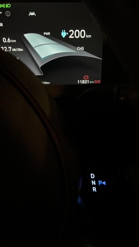

Iemand een idee wat dit SOS op het dashboard betekend? Heb de SOS knop niet ingedrukt en auto geeft verder geen waarschuwing.
Afbeeldingslocatie: https://tweakers.net/i/UIjEU9Ww-tziZRDM8Nvt-cD3T5s=/x800/filters:strip_icc():strip_exif()/f/image/rAAbg8GNeqmWPgVFs1oKcwOX.jpg?f=fotoalbum_large
@tomk94 Dan is er iets mis met het SOS systeem. Zie de handleiding.
Als er problemen zijn met het systeem, gaat het SOS-controlelampje branden op het instrumentenpaneel.
Kan bijvoorbeeld zijn dat de speaker of microfoon niet meer goed aangesloten is. Maar voor de precieze oorzaak moet je naar de dealer.....

tomk94 schreef op woensdag 10 januari 2024 @ 07:18:
Goede kans dat de eCall batterij vervangen moet worden. Dat is volgens mij vast onderdeel van de/een onderhoudsbeurt (zonder dat de meesten rijders dat weten).

ZuinigeRijder schreef op woensdag 10 januari 2024 @ 08:09:
nietwijk schreef op woensdag 10 januari 2024 @ 08:19:
Bedankt voor jullie reacties! Ik ben maar doorgereden en na een tijdje verdween de melding weer.
Mocht het weer gebeuren dan bel ik de garage even.

tomk94 schreef op woensdag 10 januari 2024 @ 08:41:
Gewoon geen ernstig ongeval krijgen....en dan nog vraag ik me af hoeveel mensen er aan denken om die knop in te drukken.
nietwijk schreef op woensdag 10 januari 2024 @ 08:43:
Niet helemaal, volgens de handleiding ook automatisch....lees airbag geactiveerd O-)
Het eCall-systeem voor noodnummer 112 in het voertuig is standaard actief. Bij een ernstig ongeval wordt het automatisch geactiveerd met behulp van sensoren in het voertuig.
En de accu gaat blijkbaar minimaal 3 jaar mee. (oops, pas na 4 jaar waarschijnlijk mijn tweede beurt)
Noodstroomvoorziening van het pan-Europese eCall-systeem vanuit de accu
• De accu van het pan-Europese eCall-systeem levert 1 uur lang stroom voor het geval de hoofdstroom van het voertuig tijdens de noodsituatie door de botsing uitgevallen is.
• De accu van het pan-Europese eCall-systeem moet om de 3 jaar worden vervangen. Raadpleeg voor meer informatie het Onderhoudsschema in hoofdstuk 9.
Kan ook een storing zijn geweest in het eCall systeem buiten de auto :? Of juist wel een storing in de auto.
Led brandt rood (systeemdefect)
Als de rode led brandt bij normale rijomstandigheden, kan dit duiden op een storing in het pan-Europese eCall-systeem. We adviseren u het systeem te laten controleren door een officiële HYUNDAI-dealer.
Toevallig ook gekregen deze ochtend met een vertrek bij -6 (de auto heeft heel de nacht buiten gestaan).
Na een tijdje verdween dit, het was niet te vinden in de handleiding.
Een zoektocht gaf weer dan andere personen net zoals jullie hier ook last van hadden, als ik lees dat er een noodbatterij is, kan ik me voorstellen dat met koudere temperaturen deze mindere voltage geeft...

Creokr schreef op woensdag 10 januari 2024 @ 09:44:
Ook ik had dit probleem vanochtend en het verdween na een kwartiertje rijden. Wellicht dat er dan een storing in het systeem (lees niet de auto) is geweest.

Vandaag helaas onderstaande moeten vaststellen.. meteen naar de garage, voorlopig nog geen uitsluitsel. Heeft iemand dit al voor gehad?
Afbeeldingslocatie: https://tweakers.net/i/_RWZnoxswc8bPqbKQhKRH28CPM0=/x800/filters:strip_icc():strip_exif()/f/image/10APJ03V1TOpEpAwOH6pbnQ7.jpg?f=fotoalbum_large
Afbeeldingslocatie: https://tweakers.net/i/3Krva8JShtreRd9Qdsp32ryL8NI=/x800/filters:strip_icc():strip_exif()/f/image/XiCWoMLcr1XE3lCZspErTOlu.jpg?f=fotoalbum_large

@Thexerox Je ICCU is waarschijnlijk stuk.

  • mdeiman
  • Laatst online: 16:27
mdeiman
Project 45 -> iX3
Zo af en toe krijg ik 'Rij voorzichtig' te zien in de HUD. Zie daar nog logica in?
Shit happens.

mdeiman schreef op zondag 14 januari 2024 @ 17:26:
Is de buitentemperatuur dan rond het vriespunt?
Volgens mij is dat de reden…

  • mdeiman
mdeiman
Project 45 -> iX3
CharlieBulldog schreef op zondag 14 januari 2024 @ 21:12:
Nou, dat zou zo maar eens kunnen. Ik neem aan dat iedereen deze melding krijgt en dat dit niet aan het feitelijk rijgedrag ligt.
Shit happens.

In mijn exemplaar krijg ik geen enkel symbool dat de preconditioning van de batterij actief is, maar aan het verbruik kan ik zien dat deze wel werkt.
Hoe gaat dat bij anderen?

MicheldeGoey schreef op maandag 15 januari 2024 @ 12:48:
Voor P45-rijders.
Mijn Connect+ is ook een vroeg model, maar mijne geeft altijd een sneeuwvlokje op mijn batterij-icoontje. Dat zou jouwe bij mijn weten ook moeten doen.
Voor P45-rijders.
Hier ook een P45. Ik heb nog nooit een icoontje gezien, terwijl hij wel heeft voorverwarmd (stroomverbruik scherm).
Voor P45-rijders.
Geen P45, maar ik krijg ook niks te zien terwijl hij wel voorverwarmt.

Vielleicht schreef op maandag 15 januari 2024 @ 12:57:
Hier ook een vroege Connect+ met een sneeuwvlokje

  • itsme
Ik heb een style van eind 2022, wel een sneeuwvlokje bij voorverwarmen.
