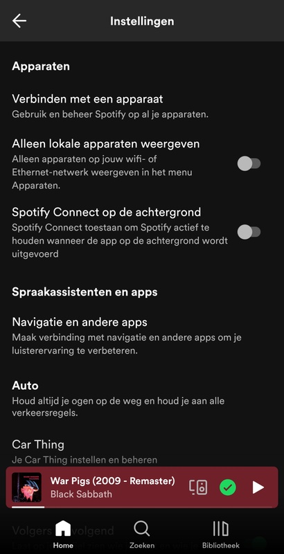

heeft iemand hier een oplossing voor? sinds de laatste update heb ik zeer regelmatig dat de bluetooth audio wordt gestart als de radio aanstaat. niet zo erg, maar wel als het dan de telefoon van mijn vrouw, of nog erger, de telefoon van mijn dochter is die wordt gestart. is er een nieuwe instelling die BT audio prio geeft tov de radio? en zo ja, waar zit die, want die moet weer uit!
op beide telefoons was spotify niet actief aan het spelen toen de auto het geluid overnam.
Ioniq 5; 73kw RWD lounge 19" ; 7200Wp oost-west
  • ijssgerb
  • Laatst online: 07-09 09:07
Hier hetzelfde probleem gehad. Telkens ging hij van radio ineens Spotify afspelen waarna ik dan mijn dochter op haar donder gaf. Die wist van niks, gebeurd wel vaker, maar het bleef gebeuren. Toen wat gerommeld in de instellingen van Spotify en probleem gevonden. Dochter excuses aangeboden en nu weer vrede in de auto. In de bijlage mijn instellingen waarbij ik Spotify Connect op de achtergrond heb uitgezet. Hierna was het klaar. Afbeeldingslocatie: https://tweakers.net/i/wY1g4gabygrA5kIoeUrlTsD9d5k=/x800/filters:strip_icc():strip_exif()/f/image/ke9a6hhANocgkLsAjb4USGGZ.jpg?f=fotoalbum_large
