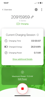

Razwer schreef op zondag 17 december 2023 @ 09:41:
@ZuinigeRijder net gekeken, accu "vol" (80% soc) sinds gisteren, wallbox niet actief aan het laden (geen blauw licht) en status leds zijn AAN.
En voor de oplettende critici: de externe buis is (alleen) voor de datakabel voor powerboost (loadbalancing). Er heeft een 3kw enkelfase LoLo gezeten (afdruk nog zichtbaar op de wand). De 3 fasen kabel komt rechtstreeks uit de muur achter de Wallbox maar we hebben een nieuwe datakabel moeten trekken voor de Wallbox omdat de LoLo dat niet nodig had.
Ik ken die Wallbox niet (er zijn natuurlijk vele merken) maar hier met Keba geen problemen.

Ik ben aan het thuiswerken vandaag, ik ga even laden en kijken wat mijn LEDs doen na afloop.
@Razwer , ik heb een Wallbox Pulsar Max (opvolger van de Plus), met Power Boost en Eco Smart ingeschakeld. Als de batterij het ingestelde max laadniveau gehaald heeft, dan gaan de LED’s op de auto altijd uit. Mogelijk is er iets mis met je Wallbox, hoort er geen licht te blijven branden op je Wallbox na het laden? Kan je ergens anders een laadpaal proberen om te zien of je LED’s op de auto dan wel uitgaan? Je bent hartelijk welkom bij mij, ik weet niet of Enschede een praktisch haalbare bestemming is voor je. Stuur me maar een DM als ik kan helpen.
  • Razwer
  • Laatst online: 08-07 08:37
tvc15 schreef op maandag 18 december 2023 @ 11:01:
ik heb "halo light standby" aan staan. "in standby mode the halo light will automatically turn off after you interact with the charger".
Zodoende is het licht van de Wallbox in principe uit wanneer hij niet actief aan het laden is. Ik heb daar voor gekozen om minder aandacht op de Wallbox te krijgen en mogelijk vandalen danwel opportunisten minder snel aan te trekken.
Dank voor het aanbod maar Enschede is niet om de hoek (Ik woon in Haarlem) en ik kom ook niet in de buurt voorlopig.
De komende dagen staat de wagen weer bij de dealer voor onderzoek, ze moeten iets testen van Hyundai Nederland dus nu kan ik voorlopig niets zelf doen. Ik mag ondertussen "genieten" van de Ioniq EV :X
Alles beter dan lopen...

  • ezi70
  • Registratie: December 2021
Luiaard schreef op maandag 18 december 2023 @ 09:43:
Wie weet heb je nog iets aan deze post uit het EV6 topic:
https://gathering.tweakers.net/forum/view_message/77502844
Zo werkt het (bij mij in ieder geval) niet, het duurt even voordat de LED's uitgaan. Toevallig gisteren gezien dat net nadat de 80% was bereikt in de ochtend de LED's nog branden en toen ik 's avonds daadwerkelijk de stekker uittrok de LED's uit waren.

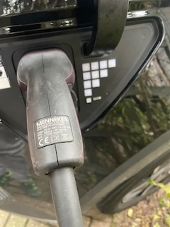

ezi70 schreef op maandag 18 december 2023 @ 13:19:
Test vandaag:
EV6 ingesteld op 80%, geeft wel een melding via app dat hij bijna klaar is, maar stopt niet volledig bij 80% en gaat nog door op heel laag vermogen, statusleds blijven knipperen, heb hem na een half uur er zelf af gehaald. Het zou kunnen dat deze wel stopt op 81% maar ik had het geduld niet. Volgens mij is het normaal zo dat als ik hem op 80% instel dat hij dan in werkelijkheid 81% is op moment dat ik er weer mee ga rijden.
Afbeeldingslocatie: https://tweakers.net/i/qI5Dauiu8hQ3PmxGnB5PcHQZyYg=/full-fit-in/4000x4000/filters:no_upscale():fill(white):strip_exif()/f/image/3oKgpP3fZ3yYkOlOFExPNktd.png?f=user_large
Ioniq 5 ingesteld op 80% geeft melding op 80% dat het laden voltooid is, zet de lader op suspended en leds zijn direct uit! Auto wegzetten en auto geeft aan 79% dus stopt voor hij 80% is, een definitiekwestie lijkt het!
Afbeeldingslocatie: https://tweakers.net/i/ggCI_b6LNzzEka5LEBvMDZmk3D8=/full-fit-in/4000x4000/filters:no_upscale():fill(white):strip_exif()/f/image/GqPRIdm21AuBnHMKTXrqOSda.png?f=user_large
Afbeeldingslocatie: https://tweakers.net/i/W9ln2N0aJJ0Xws3VxhAPlSRUkm0=/full-fit-in/4920x3264/filters:max_bytes(3145728):no_upscale():strip_icc():fill(white):strip_exif()/f/image/RJBBr7b1hp9Xa9IoDuJx3IS8.jpg?f=user_large
Van de Ioniq weet ik dat deze helemaal up-to-date is (net naar garage geweest en ook de nieuwste OTA update), van de EV6 weet ik dit niet precies, er zit dus een verschil in wanneer de auto de lader stopt (in de wachtstand zet) en ook blijft deze EV6 dus nog doorgaan met knipperen en laden op een heel gek laag niveau (100 Watt!) volgens mij tot 81%. Vreemd verschil, ik wil er niet mee zeggen dat dit iets zegt over 12V problemen, maar ik ben benieuwd hoe het bij anderen is.
[ Voor 9% gewijzigd door Luiaard op 18-12-2023 15:49 ]

Overigens gaat 3 fase laden via de Zaptec lader met de beloofde 11.8KW/10.9 netto
