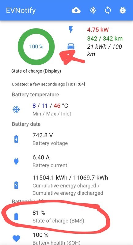

Ik vroeg me af of er mensen zijn die ervaring hebben met ineens plotselinge afname van accu capaciteit? Ik heb een Ioniq 5 long range met accu pakket van 72.6 kWh. Afgelopen zomer kon ik nog zonder problemen 400km snelweg rijden.
Vandaag, inderdaad met veel wind / regen etc, kwam ik na 200km met 16% aan.
Ik had het vermoeden dat er iets niet klopte, dus heb voor ik vertrok in Car Scanner via OBD2 dongle gekeken wat het totale discharged kWh was.
Ik ben vertrokken met 100%, kwam aan met 16%. De auto gaf aan: 197km, 24.0 kWh/100km = totaal 47.3 kWh. Dit zou betekenen dat ik bij 100% dus een capaciteit van 56.3 kWh zou hebben.
Volgens de OBD was het verschil in verbruikte energie 51 kWh. Dit zou betekenen dat volgens dat de totale capaciteit nog 60.7 kWh is.
OBD geeft verder SOH 100% aan.
Heeft iemand hier ervaringen mee? Lijkt echt van de ene op de andere dag zo te zijn. Heb het vermoeden sinds banden wissel, maar durf ik niet met zekerheid te zeggen. Moet morgen weer ergens naar toe dus ga ook even goed in de gaten houden wat hij dan doet. Anders wellicht toch eens naar de garage.
Aanvullende informatie: ongeveer +-57000km gereden. Laad zo goed als altijd AC, wel standaard naar 100. Meestal op en neer naar kantoor en weer aan de laadpaal op kantoor, dus vaak van 40-60% naar 100% laden .
[ Voor 8% gewijzigd door revo37 op 25-11-2023 00:01 ]

Dat snap ik allemaal. Vandaar dat ik ook een berekening aandraag waaruit het lijkt alsof 100% accu capaciteit niet meer 72 kWh is, maar ruim 10-15 kWh minder, zoals ook vermeld in de post. Ik heb hem al 2 jaar dus al genoeg verschillen mee gemaakt, dus ben er al aan gewend hoor. Maar nu lijkt er gewoon iets mis, zoals je in de hele post kan lezen. Ik had gisteren krap 230km kunnen rijden, dat zou een verbruik van 31 kWh/100km moeten zijn. Niet de 24 kWh/100km die ik reed.

Er is in ieder geval dus iets mis met mijn Ioniq 5. Inmiddels 100% geladen (volgens display in auto). OBD dongle geeft echter aan 81% vol te zijn
Afbeeldingslocatie: https://tweakers.net/i/yZPv_C3ByCTKEF5h4kXbbI20vbk=/x800/filters:strip_icc():strip_exif()/f/image/lvWcAmCaERbivtnrFNFeCRVG.jpg?f=fotoalbum_large

revo37 schreef op zaterdag 25 november 2023 @ 09:13:
Volgens mij is de GOM goed van slag door het enorme verbruiks verschil wat hij constateert daarom wordt hij heel pesimistisch in zijn berekening.Ik zou het een paar dagen aanzien.

revo37 schreef op zaterdag 25 november 2023 @ 10:15:
Ik zou eea eens resetten door de 12V accu een minuutje los te halen en daarna te kijken of er nog steeds een verschil is tussen het percentage van de BMS en het display.

YES ! YES YES YES !!!
d:)b *O* :D _/-\o_ d:)b :)B
Ik moet een grotere Kerstboom regelen!

Volgens mij kan je met die integratie alleen het max % laden aanpassen en de deur (ont)grendelen?

@LT1970 Volgens de tabel op de pagina kun je ook starten/stoppen van climate control.

simplemouse schreef op woensdag 29 november 2023 @ 14:15:
Ik heb de widget ook op de telefoon (android) maar die werkt bij mij niet altijd helaas.
Is een dergelijke widget ook voor Apple beschikbaar dat iemand weet?

simplemouse schreef op woensdag 29 november 2023 @ 12:57:
Ik heb een vraagje.
Nu het kouder buiten is vind ik het heerlijk dat de auto kan voorverwarmen :)
Nu werkt dit alleen gepland als de stekker er in zit, is er een manier hoe dit werkend te krijgen zonder dat de stekker in de auto zit?
Vind het onzining om elke dag de auto aan de laadpaal te hangen om in de ochtend een warme auto te hebben.
Ja ik weet dat je het ook via de app kan aan zetten maar daar denk ik niet altijd op tijd aan.
Dit werkt ook als de stekker er niet in zit. Ik laat 's morgens altijd vroeg verwarmen, opdat het in ieder geval ontdooid is.
