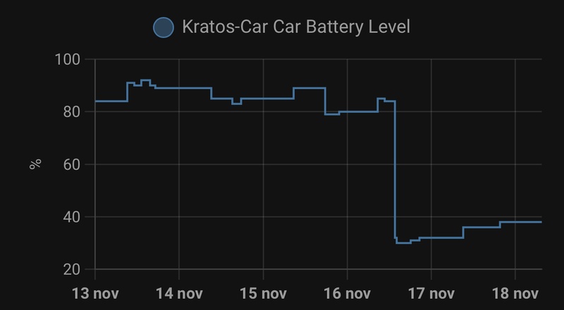

Ik heb het vermoeden dat de 12V batterij van mijn Ionic 5 kapot is.
We hebben het eerste keer een lege12V batterij gehad op reis eind juli.
Dit was een dag na de softwareupdate die 's nachts werd geïnstalleerd.
Op 22 september hadden we out of the blue terug een lege 12V batterij.
Na de twee keer Hyundai Assistance kocht ik zelf een powerbank/booster om de wagen zelf terug te kunnen opstarten. Want eens de auto in Neutraal staat, wordt de 12V batterij zelf terug bijgeladen.
(Dacht ik, maar volgens mijn dealer klopt dit niet. Enkel rijden helpt volgens de dame aan de telefoon.)
Afgelopen donderdagavond begonnen de problemen echt.
Donderdag 17u:
Melding: 12V-accuvoltage laag. Breng uw voertuig veilig tot stilstand
Na enkele keren proberen de wagen in ready modus gekregen en toch kunnen vertrekken.
Bij de volgende klant de wagen een 45min op Park laten staan zodat de hoofdaccu de 12V accu verder kon bijladen.
Donderdag 17.45:
Onderweg naar huis ganse tijd melding:
Controleer remsysteem
Regeneratie werkt niet, Autohold werd geactiveerd, stuurpeddels werkten niet
Thuisgekomen, wagen afgesloten en vrijdag overdag zonder problemen kunnen rijden.
Vrijdag 19u:
Wagen onmogelijk te starten.
Batterij uitgemeten met multimeter: 9,5V
Wagen gestart met booster.
Eens in Neutraal was de spanning 14,6V.
De batterij werd dus wel degelijk bijgeladen.
Vrijdag 21u:
Wagen terug uitgeschakeld
Batterij uitgemeten met multimeter: 12,7V
Wagen kunnen starten, alles terug oké.
Hoogvoltagebatterij werd 's nachts bijgeladen van 35% naar 80%
Zaterdag 11u:
Ik wil de koffer openen. Slot lost, maar koffer gaat niet open.
Deuren gaan ook niet open. Via noodsleutel motorkap kunnen openen en batterij uitgemeten: 4,7V

Ben twee dagen geleden naar de dealer geweest voor de zelf bewegende stoel waar ik eerder ook al een post over maakte. Onderdeel is besteld, en krijg een berichtje als hij binnen is.
Er was blijkbaar ook nog een update voor mijn auto (die tussen nu en anderhalve maand geleden uit is gekomen) waarbij hun zeggen dat het ICCU problemen oplost en de 12v management verbeterd. ICCU kan ik niet testen, maar ik merk nu dat de 12v juist een constante lagere percentage heeft, voorheen was die altijd wel rond de 80% maar nu rond de 30%. Zie foto van home-assistant. De enorme drop is tijdens het updaten gebeurd.
Iemand een idee waarom die nu zo laag blijft? Verder nooit stil gestaan vanwege een 12v probleem, knock on wood.
Update: Heb gisteren nog 600km gereden trouwens

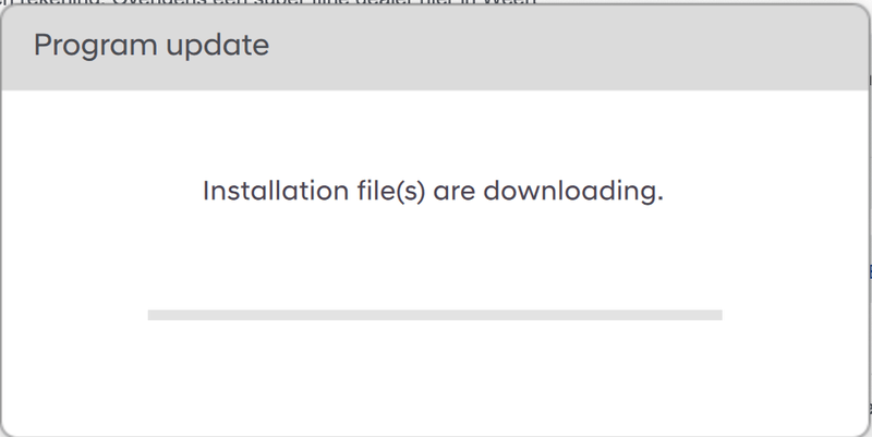

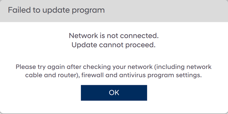

Ik krijg dit te zien wanneer ik de updater start op mijn Mac. Vroeger regelmatig gebruikt zonder enig probleem.
Tijdelijk server probleem bij Hyundai?

@dvdj ik heb gelezen dat bij iemand met een mac dit met de firewall te maken had. Tijdelijk even uitzetten?
Klopt, firewall uitzetten onder instellingen/netwerk en dan gaat het als een zonnetje
