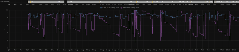

  • Rembooooo
  • Registratie: Oktober 2018
  • Laatst online: 22-10 17:55
Xmoo schreef op woensdag 25 oktober 2023 @ 11:28:
Ik zou gaan zweten bij 71%. Persoonlijk is die van mij niet lager als 80% gegaan.

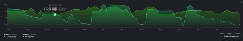

Die van mij wel. Het lijkt alsof ie ongeveer regelt dat het boven 80% blijft. Vage uitschieter wel op 29 september: terwijl de auto uit stond is de 12v toen in nog geen 24h van 91% naar 71% teruggelopen. Hier MY2022 RWD Lounge zonder de ICCU update nog.
Afbeeldingslocatie: https://tweakers.net/i/r0rAJMGkjjn0dOy3zbCiJ3Liv6s=/800x/filters:strip_exif()/f/image/BmBk2HAhX0xgZafXpMKlCfID.png?f=fotoalbum_large
Als je neus andersom zou staan zou je verdrinken onder de douche
  • Razorh
  • Laatst online: 21-10 17:00

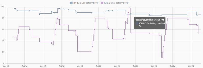

Afbeeldingslocatie: https://tweakers.net/i/xvezPj4lddzI1PlWkLM9G_lV6tY=/800x/filters:strip_icc():strip_exif()/f/image/jQs92W3qnQE2p4iFVrMGXDer.jpg?f=fotoalbum_large
  • jouwheld
  • Laatst online: 23-10 15:10
Afbeeldingslocatie: https://tweakers.net/i/KV0WZFn-iKNFpGlU01h6H_1v-QQ=/800x/filters:strip_exif()/f/image/VTMNiTVfQ7PsK1HHm0gsHuHM.png?f=fotoalbum_large
Ik monitor nog niet zo lang, maar hij lijkt nog niet onder 85% te zijn gekomen.

  • Rembooooo
Via Homeassistant of Homey. Er is een extensie zodat die allerlei info regelmatig kan ophalen via Bluelink. Wel uitkijken hoe vaak je dat laat doen, want iedere keer dat het geüpdatet wordt activeert het het Bluelink-systeem in de auto en dat gaat dus ten koste van de 12V accu.
Sidenote: Wel bizar imo dat dat daadwerkelijk significant invloed heeft op die 12V-accu, volgens mij is het power management van het hele infotainmentsysteem behoorlijk brak geïmplementeerd. De LTE-module moet toch altijd actief zijn, of er nou een paar bytes data heen en weer moet af en toe zou volgens mij niet gek veel uit moeten maken op het totaalverbruik..

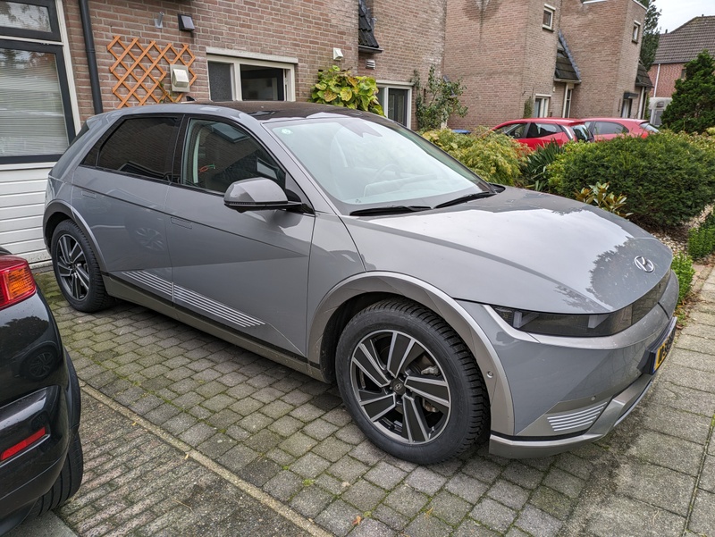

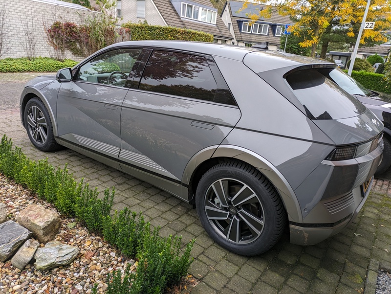

Het stuurt wat lichter dan de 20" Pilot Sport EV die eronder zaten, dat was verwacht denk ik. Verder niks te klagen maar dat zou ook wel ernstig zijn op de 5km vanaf de Kwik-Fit naar huis.
TPMS werkte de eerste paar km niet dus ik begon me zorgen te maken, maar kwam een kilometertje voor aankomst toch op het display. 240kPa rondom. Op de sticker in de deur staat 250, dus daar pompen we nog wel een keer wat bij.
Een dingetje dat me nog wel opviel, en wat achteraf heel logisch is maar ik toch afvraag of het klopt: het zijn 4 identieke velgen, maar ze zijn niet symmetrisch. Dat betekent dat ze aan de linkerkant van de auto andersom draaien dan aan de rechterkant. Is dat by design, of ik had ik eigenlijk 2 'linksdraaiende' en 2 'rechtsdraaiende' velgen moeten hebben?
De foto's ter illustratie:
Afbeeldingslocatie: https://tweakers.net/i/QMm0gywhYGTSORHojWA0ZiKqkDc=/800x/filters:strip_icc():strip_exif()/f/image/RIl4Beywperlv2Ho29PNF5Fu.jpg?f=fotoalbum_large
Afbeeldingslocatie: https://tweakers.net/i/VIW1sDw4DSP_yC3-WS3YYCDVODs=/800x/filters:strip_icc():strip_exif()/f/image/U8pZy25uJWFqoPavqqGxKAPS.jpg?f=fotoalbum_large
  • nietwijk
  • Registratie: December 2020
  • Laatst online: 23-10 00:49
Rembooooo schreef op maandag 30 oktober 2023 @ 14:01:
Ik ken geen linker- en rechter velgen. Gelukkig maar, nu kan je ze nog eens van positie verwisselen. Van links-voor naar rechts-achter, etc. Al heb ik het idee dat er nog maar weinig zijn die dat doen. We laten ze liever cubben. Dat van links-voor naar rechts-achter gaat waarschijnlijk alsnog niet lukken als het om een winterset gaat. Die zijn in tegenstelling tot de meeste zomerbanden over het algemeen niet symmetrisch. Daardoor kan je alleen wisselen tussen voor en achter. En ook dat is een aanrader.
  • jouwheld
Interessante vraag, mijn eigen Ioniq 5 staat niet voor de deur om te checken, dus even op de website gekeken.
https://www.hyundai.com/nl/nl/modellen/ioniq-5/design.html
Deze velgen zijn ook niet symmetrisch, maar wel allemaal hetzelfde. Wat apart is, lijkt mij toch dat ze ontworpen zijn voor een bepaalde draairichting.
  • nietwijk
jouwheld schreef op maandag 30 oktober 2023 @ 15:11:
Ik zit in de showroom te wachten op de uitvoering van een recall op mijn AVN module ivm haperende USB-verbinding. Alle velgen zijn links en rechts gelijk en niet symmetrisch. Productietechnisch en logistiek gezien wel zo makkelijk. ;)
edit: Uiteraard zijn er wel symmetrische velgen, maar de niet-symmetrische zijn ook links en rechts gelijk.

  • jouwheld
Misschien is symmetrisch niet het juiste woord. Wat ik en @Rembooooo denk ik ook bedoel, is dat de velgen ontworpen lijken te zijn met een bepaalde draairichting, maar als ze alle vier hetzelfde zijn, ze aan een kant dus achteruitdraaien.
  • nietwijk
jouwheld schreef op maandag 30 oktober 2023 @ 15:42:
Volgens mij bedoelen we allemaal hetzelfde, maar laat ik het zo zeggen: symmetrisch of niet, er zijn geen linker en rechter velgen.
Edit: voornaamste functie van de velg bij consumentenvoertuigen is het vasthouden van de band en de looks. Daarnaast wil je niet dat het al te veel ten koste gaat van de weerstand, maar daarvoor wordt niet specifiek een linker en rechter velg ontwikkeld.
[ Voor 20% gewijzigd door nietwijk op 30-10-2023 15:50 ]
  • Rembooooo
@nietwijk @jouwheld Ik bedoelde inderdaad dat het ontwerp leek alsof de draairichting uitmaakt. Maar ik ben overtuigd en nu ik de website van de I5 zie al helemaal. Blijkbaar was dat bij m'n zomervelgen dus ook al zo en is het me nooit opgevallen. Weer wat geleerd vandaag :)

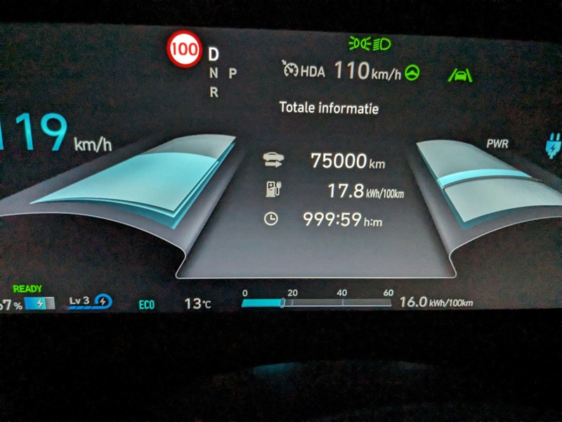

  • Kpt Bierbuik
  • Laatst online: 04-10 18:36
Afbeeldingslocatie: https://tweakers.net/i/g4tzMxLUe_WKGSqsTvVmJCSegAQ=/800x/filters:strip_icc():strip_exif()/f/image/WaUrShh64tGcRiKwhvceVfwQ.jpg?f=fotoalbum_large
Vandaag zou ik de mijlpaal 1000u Ioniq 5 bereiken... En tot mijn grote verbazing gaat de teller niet over de 999:59, erg teleurstellend voor mijn auto statistiekjes.
Maar goed, 1000u gereden met een gemiddelde snelheid van 75km/u in NL, vrij realistisch gezien ik voornamelijk snelweg doe met het bijbehorende fileleed.
Het verbruik valt me nog 100% mee, ik heb de auto sinds dec 21 dus er moet nog een winterseizoen bij voor een eerlijker gemiddelde, maar ik had slechter verwacht.
