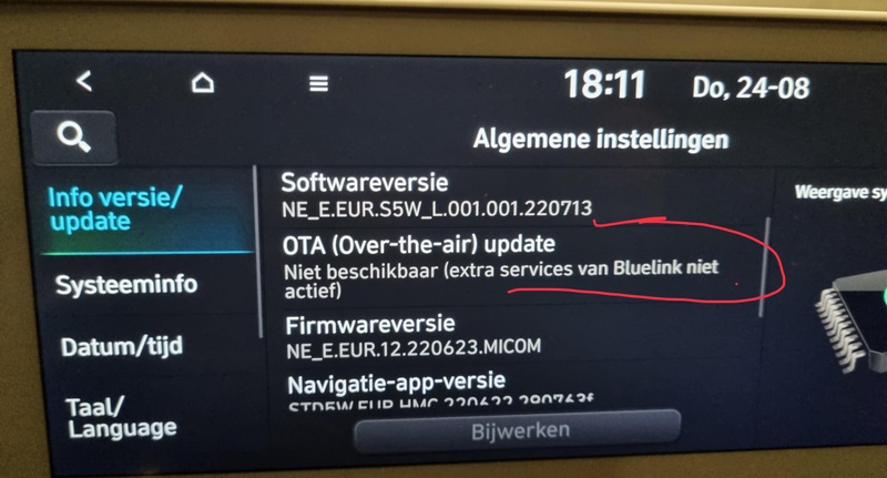

  • Pietdelft
  • Laatst online: 05-01 20:12
Ik heb mijn ioniq5 nog maar heel kort (week). Ik heb de indruk dat het navigatiesysteem niet echt de actuele situatie kent. Wordt deze automatisch geüpdatet? Of moet ik dat zelf regelen?
Ik zag dit in het systeem staan. Is OTA alleen voor de software of ook voor het navigatie-systeem?Afbeeldingslocatie: https://tweakers.net/i/ydV1pUIDhPZRAIjgFeDemr9GXDw=/800x/filters:strip_icc():strip_exif()/f/image/FOFzsKV1p9YViPII86AFj4HZ.jpg?f=fotoalbum_large

  • Laatst online: 08-07 08:37
Pietdelft schreef op donderdag 24 augustus 2023 @ 22:32:
Ik zag dit in het systeem staan. Is OTA alleen voor de software of ook voor het navigatie-systeem?[Afbeelding]
Deze firmware ondersteund nog geen OTA volgens mij, deze versie is van vorig jaar maart of april. Versie 221129 was volgens mij de eerste met OTA support. Je zal dus met een USB stick aan de slag moeten gaan om de laatste versie er op te zetten en dan zou je wel OTA support moeten hebben.

  • Pietdelft
Razwer schreef op donderdag 24 augustus 2023 @ 22:36:
Deze firmware ondersteund nog geen OTA volgens mij, deze versie is van vorig jaar maart. Versie 221129 was volgens mij de eerste met OTA support. Je zal dus met een USB stick aan de slag moeten gaan om de laatste versie er op te zetten en dan zou je wel OTA support moeten hebben.
Zie https://update.hyundai.com/EU/NL/updateNoticeList
Dat kan niet… de dealer zei dat men hem geüpdatet had en de laatste versie van de software er nu op staat.
Daarnaast; de auto is van dit jaar. Kan die dan software hebben van vorig jaar?
  • redah
  • Laatst online: 14-08 20:01
Pietdelft schreef op donderdag 24 augustus 2023 @ 22:47:
Toch wel. Bij mij is het nu software versie NE_E.EUR.S5W_L.001.001.230601 en firmware NE_E.EUR.02.230517. Jouw software is ruim een jaar oud, de dealer is dus wellicht niet helemaal eerlijk geweest.
[ Voor 11% gewijzigd door redah op 24-08-2023 22:52 ]
@Pietdelft Ik denk dat ze alleen alle service acties en terugroepacties gedaan hebben, maar (bewust?) vergeten zijn het infotainment/kaarten te updaten. Want dat moeten ze met een USB stick doen.
  • Razwer
Zoals @redah zegt, wat je dealer zegt klopt niet. Misschien bedoelt je dealer niet de infotainment software. Je loopt een jaar achter (2 releases) qua infotainment software en deze kan je dus prima zelf updaten via USB.
Het lijkt me sterk dat de productiedatum van jouw exemplaar van dit jaar is. Je kan via het VIN nummer opzoeken wat de productiedatum is. @ZuinigeRijder heeft daar een stukje documentatie over geschreven hoe je dat kan opzoeken.
Zie ZuinigeRijder in "Het Hyundai Ioniq 5 leveringen topic"
Met deze software kan het zomaar zijn dat je geen MY2023 hebt maar een MY22.5.

  • Pietdelft
Razwer schreef op donderdag 24 augustus 2023 @ 22:55:
Hij is mij echt verkocht als een 2023 versie. Want daar had ik speciaal naar gevraagd (n.a.v. alle opmerkingen hier op het forum -waarvoor mijn hartelijke dank!-). Ik ga de dealer maar weer benaderen. Vorige keer >30 min. de wacht gehangen voor dat je iemand inhoudelijk te spreken krijgt.
Pietdelft schreef op vrijdag 25 augustus 2023 @ 07:53:
Dan zal dat wel zo zijn. Gezien de software versie ligt de productie datum vermoedelijk ergens tussen april en november 2022. De kans is groot dat het "gewoon" een MY 23 is.

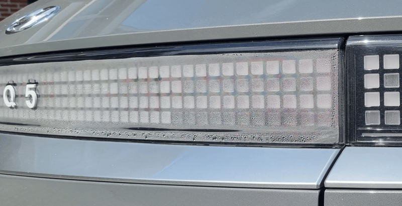

Misschien heb ik iets te vaak gezegd dat ik geen problemen heb, maar nu heb ik er toch echt een ;)
Anderen ook last van condens zoals op de foto?

Waarschijnlijk ongerelateerd, maar ook kraakt de achterklep opeens sinds een week ofzo. Eerder nooit opgevallen. MY23, RWD, Lounge, 5 maanden oud, 22.000 km.

stefxx schreef op maandag 28 augustus 2023 @ 16:27:
wel 1x in de achterlichtunits gezien, maar dat was een klein hoekje condens, niet zoals bij jou. daarna ook niet meer gezien.....
Edit, vond er nog een foto van.Afbeeldingslocatie: https://tweakers.net/i/9_CyQ8CKZ7IMNZSKhbSwcaebaHM=/x800/filters:strip_icc():strip_exif()/f/image/F9IRhYzJKt12YOm8ih8Y1Rc1.jpg?f=fotoalbum_large
