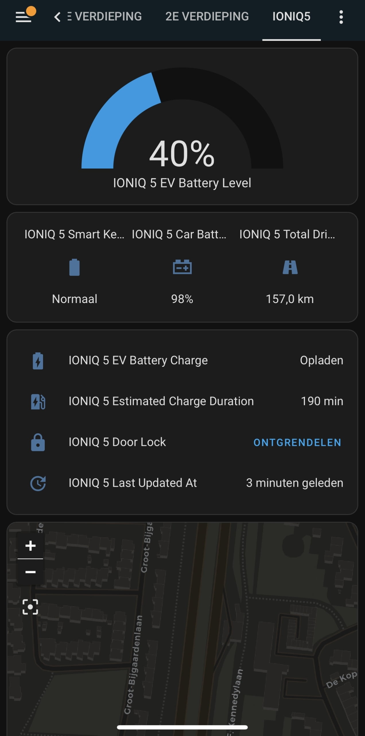

Ik heb binnen Home Assistent een trigger gemaakt dat wanneer mijn auto batterij v12 level onder 50% komt, hij mij een notificatie moet sturen.
Sinds ik hem heb, is de laagste gemeten waarde 96%. Wordt netjes opgeladen naar 100%
Heb hier ook nog een trigger aangemaakt voor de batterij van de sleutels.
Afbeeldingslocatie: https://mohammad.moghtader.net/wp-content/uploads/2023/05/IMG_7129-scaled.jpeg

  • krizzziz
  • Laatst online: 09:47
Xmoo schreef op dinsdag 30 mei 2023 @ 23:00:
Waarom heb je voor <50% gekozen?
ehhhh..HOI
  • Xmoo
  • Laatst online: 29-11 18:46
krizzziz schreef op donderdag 1 juni 2023 @ 10:51:
Gewoon random. Tot nu is hij niet lager als 90% geweest. Dus kan hem on the flow hoger zetten of lager. Even maandje bijhouden.
  • simplemouse
  • Laatst online: 05-11 13:37
simplemouse
Persoonlijk zou ik het niet op 50% zetten.
Dat is al wat te diep voor een 12v accu.
uit het hoofd moet deze niet onder de 11(,5)v komen
  • Cloud
  • Laatst online: 25-11 10:19
Cloud
FP ProMod
Ex-moderatie mobster
Als je dat percentage zou willen omrekenen naar een voltage (waar een praktische ondergrens blijkbaar in uitgedrukt wordt) wat voor voltage is 100% dan? Het is vast geen 12 volt want dan zou je zelfs bij 80% nog krap 10 volt overhouden toch? Dan is de boel al dood lijkt me.
Mijn percentage volgens Home Assistant fluctueert tussen de 100% en 82%.

  • Xmoo
Cloud schreef op donderdag 1 juni 2023 @ 13:48:
Zou je wel zeggen, zal het verhogen naar 85%

  • krizzziz
Xmoo schreef op donderdag 1 juni 2023 @ 14:32:
ik kom weleens onder de 70%, nog totaal geen issues gehad.

  • ZuinigeRijder
ZuinigeRijder
Dit is de voltage chart voor de 12V batterij
Afbeeldingslocatie: https://raw.githubusercontent.com/ZuinigeRijder/hyundai_kia_connect_monitor/main/examples/Lead-Acid-Battery-Voltage-Charts.jpg
Dus je moet boven de 12.23 Volt blijven, een loodaccu kan slecht tegen ontladen onder de 50%.
  • Cloud
Cloud
FP ProMod
ZuinigeRijder schreef op donderdag 1 juni 2023 @ 14:44:
Ah dat is heel anders dan ik zat te denken, op zich wel logisch dat ze het minimum voltage nu op 0 volt hebben staan omdat je al veel eerder geen werkende accu meer hebt.
Thanks (y) Ik ga mijn notificatie maar op 70% instellen dan en kijken of ik daar ooit kom maar dan hoef ik mij in elk geval geen zorgen te maken over 82%.
