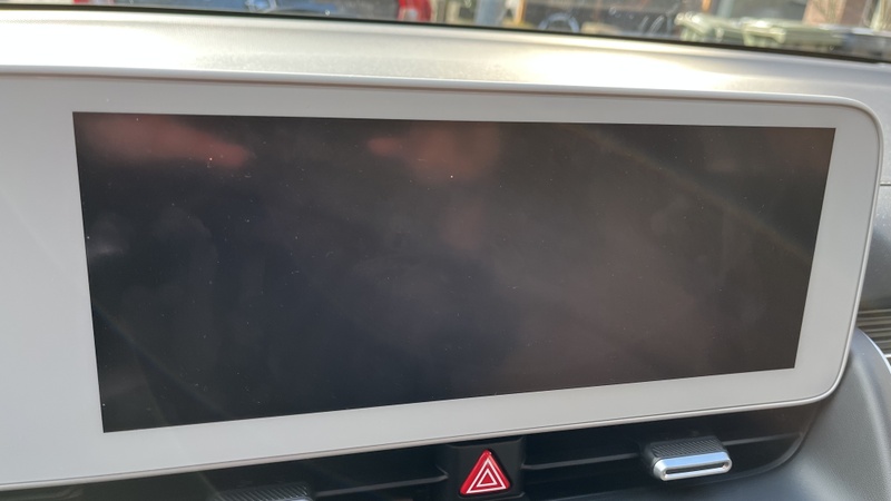

[Afbeelding][Afbeelding]
Ik vraag me af of de accu daar de oorzaak van is. Mijn auto is drie weken '"oud" en ervaar dezelfde (netwerk)storingen.

  • ThijsR
  • Registratie: Juli 2022
  • Laatst online: 11-08 11:57
De vorige eigenaar heeft allerlei spetters op de instrumentencluster achtergelaten. Zowel op het scherm als op de witte rand. Met een microvezeldoek, warm water en allesreiniger krijg ik het niet weg. Het lijkt echt in het glas te zitten. Herkent iemand dit en/of heeft iemand een tip dit weg te krijgen zonder het touchscreen te beschadigen?Afbeeldingslocatie: https://tweakers.net/i/MHWKMR6m_2lm0_D11RnUeHEI-7Y=/800x/filters:strip_icc():strip_exif()/f/image/3e8Hk8imivvHHwkvecLIu30M.jpg?f=fotoalbum_large
Afbeeldingslocatie: https://tweakers.net/i/TjgYgqbVBarMQ6aqAb2UlBQm2-s=/800x/filters:strip_icc():strip_exif()/f/image/A0eC6O9MoRBZnusjXJQ3HFYa.jpg?f=fotoalbum_large
Op deze foto's heb ik het net met een doekje schoongemaakt...

ThijsR schreef op woensdag 22 februari 2023 @ 21:03:
De vorige eigenaar heeft allerlei spetters op de instrumentencluster achtergelaten. Zowel op het scherm als op de witte rand. Met een microvezeldoek, warm water en allesreiniger krijg ik het niet weg. Het lijkt echt in het glas te zitten. Herkent iemand dit en/of heeft iemand een tip dit weg te krijgen zonder het touchscreen te beschadigen?[Afbeelding]
Misschien domme opmerking, maar zit er geen beschermfolie overheern
Afbeeldingslocatie: https://tweakers.net/i/E1lsut8LZ0HInQhwqWIpwAnW0Wc=/x800/filters:strip_icc():strip_exif()/f/image/lchEtQQbU48pf9uOVUy96spK.jpg?f=fotoalbum_large
Deze schuim foam is perfect voor electronic en touchscreens
HYUNDAI IONIQ 5 Connect+ 77kWh RWD MY23
Ik zou een ontvetter proberen ala Dasty/Dubro/etc.
Heb je al vochtige brillendoekjes geprobeerd? Gebruik ik ook voor mijn beeldscherm >:)
Slinnenb schreef op woensdag 22 februari 2023 @ 21:49:
NEE!
Ik werk zelf in het dagelijks leven als engineer met instrument clusters en camera's en een tip: camera lenzen en displays maak je het liefst niet schoon en als het moet eerst het vuil eraf blazen met lucht, dan met water en een microvezeldoek de rest als dat nodig is.
Als dat niet werk kan je er IPA (Isopropyl alcohol) bij doen (bij de Etos te koop, laagste dosering alcohol kopen) om te ontvetten maar dat is het!
Meer heb je voor het verwijderen van een vette vinger of een niesbui niet nodig!
Goedjes als allesreiniger en "intensief reinigende foam" maken het glas vas heel goed "schoon" maar verwijderen (potentieel) ook de antireflectielaag en evt andere coatings op het scherm.
Doormiddel van "boenen" doe je dat overigens ook al dus wees voorzichtig met je scherm.
Edit: lees dat alcohol voor sommige schermcoatings ook weer wordt afgeraden dus lees de handleiding en doe wat daar in staat.
De eerste keer dat ik tegen mij vrouw geschreeuwd heb is toen ze met de allesreiniger en de glassex richting de nieuwe OLED liep..... ;)
[ Voor 8% gewijzigd door GG85 op 23-02-2023 09:12 ]

nokiaan958GB schreef op woensdag 22 februari 2023 @ 21:58:
Als je brillendoekje (of spray icm een microvezeldoekje) alleen alcohol bevat zou je dat kunnen doen maar ik zou voor water en alcohol gaan. Dat is het veiligst.
Edit: zie dat de brillenspray van mijn vrouw 98% de-ionised water is en 2% lauryl phosphate potassium is. Weet zo even niet of dat veilig is voor alle coatings
Edit 2: volgens onze optical enigeer is dat ook veilig.

  • ThijsR
Franc schreef op woensdag 22 februari 2023 @ 21:29:
Ja, dat dacht ik eerst ook maar nee, heb aan alle hoekjes zitten trekken en dat is niet het geval.
De dealer gaat een aanvraag doen bij HNL om het scherm te vervangen. Ze hebben dit nog niet eerder gezien.

Vandaag opnieuw voor de battery conditioning update geweest. En nu is het wel gelukt.
En volgens mij de eerste keer de zombie modus. De auto had net aan een laadpaal gehangen bij de dealer. En na loskoppelen kabel terwijl de auto nog aanstond wilde ik hem in drive zetten maar gebeurde er niks. Hij kon wel p aan en p uit, maar niet in drive. Ook uit doen door op de start knop te drukken deed helemaal niks.
De monteur erbij gehaald. Die kende het woord zombie modus niet. Echter hield hij de sleutel kort tegen de startknop aan. Toen ging de auto uit. Vervolgens drukte hij gewoon de startknop in en werkte alles zoals normaal. Geen idee of dit nu een echte zombie modus was. Maar zo ja is dit voor iedereen dan misschien ook handig weetje.
