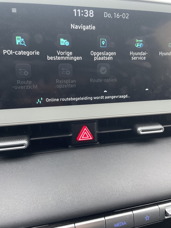

Iemand anders sinds vandaag problemen met de navigatie?
Bij mij hangt hij op ‘online routebegeleiding wordt aangevraagd’ die aanvraag komt alleen niet en ook de optie voor offline komt niet. Afbeeldingslocatie: https://tweakers.net/i/RQYQT3HVsmDk0jMu8uAl3nw-J3I=/x800/filters:strip_icc():strip_exif()/f/image/7SZLOvpeSr0Cl8SpQ4et4CA9.jpg?f=fotoalbum_large

Iemand enig idee of de navigatie eruit ligt momenteel? Kan geen route inplannen. Ook niet na reset navigatie.

Redwood schreef op donderdag 16 februari 2023 @ 11:39:
Bij mij loopt het hele infotainmentsysteem vast zodra ik de route wil selecteren.

Server zal wel down zijn dan..

Gezien de reacties ligt de navi er dus uit… 🙈

KrazyJay schreef op donderdag 16 februari 2023 @ 11:40:
Bij mij ook. Zie het nu idd.
Bij mij hangt hij op ‘online routebegeleiding wordt aangevraagd’ die aanvraag komt alleen niet en ook de optie voor offline komt niet. [Afbeelding]
Hier ook, maar eigenlijk wel belachelijk dat hij dan niet naar een lokale routebegeleiding schakelt als backup/fail-safe. Aargh, klote always-on-line service proposities. En waar zijn die >50GB aan kaarten dan anders voor?

JustRob schreef op donderdag 16 februari 2023 @ 11:56:
Dat doet hij wel, na een tijdje (~2min) proberen. Een knop voor "direct lokaal" zou fijn zijn, voor het geval je op een oprit staat en links/rechts kan. Voor "vanuit een parkeerterrein" is het minder erg.

Umbrah schreef op donderdag 16 februari 2023 @ 11:58:
Hier niet. Hier crasht de navigatie, wordt het scherm zwart en gaat hij naar het hoofdmenu. En zo te lezen hebben meer mensen hierboven er last van.

JustRob schreef op donderdag 16 februari 2023 @ 12:00:
Bij mij ook crash en zwart scherm ondanks de reset.

Hier ook drama met de navigatie. Bestemming ingevoerd en vervolgens blijft het scherm hangen. Na 5 minuten maar terug naar het hoofdscherm en opnieuw proberen met hetzelfde resultaat. Het begint me aardig te irriteren al deze bugs. Zo doet mijn pre-conditioning het dan wel, dan weer niet ondanks dat er aan alle voorwaarden zijn voldaan. Een paar keer een reset gedaan waarna het weer even werkte en dan uiteindelijk na een paar dagen weer ellende. Vrees dat dit puur software is waarin enkele bugs zitten en het valt te hopen dat hier snel een oplossing voor komt anders gaat de I5 toch de deur uit. Met pijn in het hart maar er zijn inmiddels modellen die dit wel goed voor elkaar hebben.

Online route planning doet het weer!

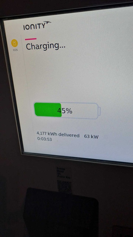

Weer eens preconditioning aangezet en hang nu aan de snellader van Ionity. Schrik van de belachelijk trage snelheid. Een Mercedes naast mij zit op 150 terwijl ik niet boven de 100 kom. Binnenkort maar eens naar de garage want dit kan toch niet.Afbeeldingslocatie: https://tweakers.net/i/PRZs14cGvbRsJ3p1r14I4ZGBrKs=/x800/filters:strip_icc():strip_exif()/f/image/eOmL9NmcUKZu7KHVRVSH6ytf.jpg?f=fotoalbum_large
Afbeeldingslocatie: https://tweakers.net/i/wUhSgd-iEVYry92sDeqoRKAqYkU=/x800/filters:strip_icc():strip_exif()/f/image/K1woXLphO3GRMe3wFyz2iaSV.jpg?f=fotoalbum_large

Overigens de laatste dagen ook flinke problemen met bluelink. Krijg vaak de melding netwerkfout of hij blijft lekker draaien. Kan het zijn dat de 12V accu het aan het begeven is of is bij iedereen bluelink een drama?
Afbeeldingslocatie: https://tweakers.net/i/qJ1cT9dvizB7_w-0FfvahkyuBB8=/x800/filters:strip_icc():strip_exif()/f/image/8yf496WNb7KWKKzlJTeCna0F.jpg?f=fotoalbum_largeAfbeeldingslocatie: https://tweakers.net/i/5QV-E9m9uUeWTJ9Bjnq1B69b6WE=/x800/filters:strip_icc():strip_exif()/f/image/vjXW90Sy6aFa7G6gz5cv2FST.jpg?f=fotoalbum_large
[Afbeelding][Afbeelding]
Dit heb ik de afgelopen dagen ook gehad. Wilde zondag ochtend de auto voorverwarmen en kreeg geen verbinding. Vandaag idem, leek het later vanmiddag wel weer te doen, maar nu ook weer niet. Vrij onhandig, nooit eerder meegemaakt
