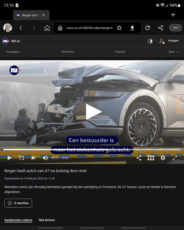

Altijd jammer! Op 19 sec.
Berger haalt auto's van A7 na botsing door mist
https://www.nu.nl/298259/...na-botsing-door-mist.html

Oh nee... Niet ik maar... Oh nee... Reed daar wel ongeveer, de SCC zag meer dan ik.

blijkbaar zag deze SCC (of ander veiligheidsysteem, Lounge dus alles zit erop) ook niet genoeg, toch wel jammer, je zou verwachten dat de radar geen last van mist zou hebben.

Vraag is natuurlijk of de SCC wel aan stond.

Of hij had het uit staan en knalde 130 over de linker strook. Zelfs met dit weer zie je dat vaak. Zelfs met radar hield ik me aan afstand 3 en traag. Met dit soort schade hebben een hele hoop systemen (dat was een lounge) niet gewerkt. Met dit soort erwtensoep is snelheid je grootste vijand. Weten doen we het niet, we zien alleen een beschadigde voorkant op de snelweg (achter zien we niet, misschien is iemand op hem geknald en is hij doorgestikt en reed hij juist netjes)

idd, de vraag is of dat had geholpen, want anti collition system (of hoe het ook heet) staat altijd aan

Die van mij is kapot, wordt volgende week pas naar gekeken.....gelukkig is het hier schitterend weer.....

De IONIQ 5 was een taxi van Taxicentrale Reidsma

Bij mij vielen de systemen in de dicht mist uit, begin me toch wel af te vragen of zelf rijdende auto's dit in de toekomst gaan doen.

Toevallig kreeg ik vandaag, in de mist de melding dat de Front Collision Detection was uitgeschakeld. Daarom ook maar meteen wat meer afstand gehouden (3 streepjes op de ACC). De radar aan de voorkant functioneerde gelukkig wel gewoon.

Bij mij ging de radar ook uit...
