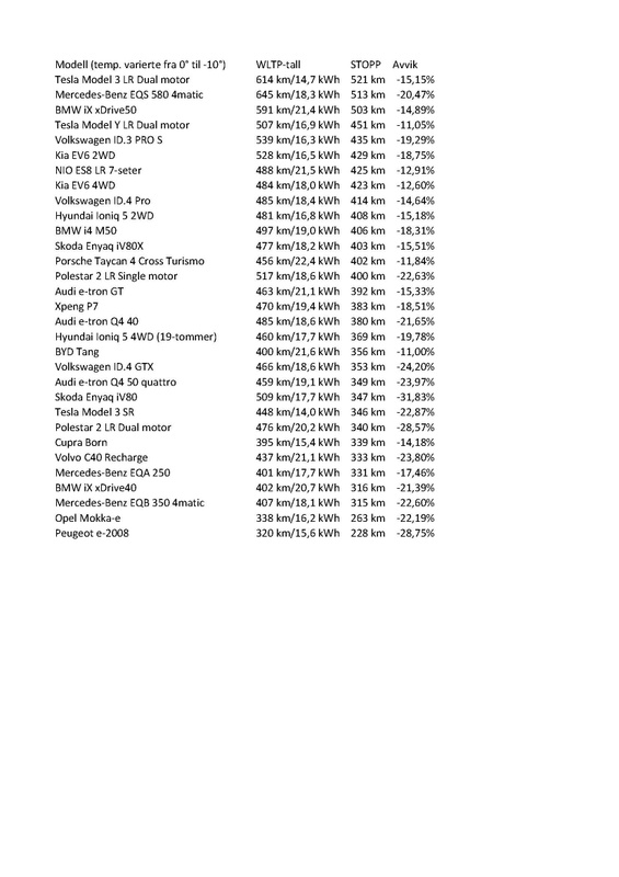

Zojuist 77km gereden naar een ionity punt, preconditioning sloeg gelijk al aan, dus 77km met 3,9kw extra verbruik. Bij aankomst (39% SOC) vrijwel gelijk naar 115kw, opzich niet slecht natuurlijk, maar met zolang preheating blijkt de accu bij 0 graden dus toch niet echt lekker warm te zijn. Bij 58% nog altijd op de 120kw....
Ioniq 5; 73kw RWD lounge 19" ; 7200Wp oost-west
  • Razwer
  • Laatst online: 08-07 08:37
Tiggy80 schreef op woensdag 8 februari 2023 @ 10:31:
YouTube: How Long To Warm a Frozen IONIQ 5 Battery? Let's Find Out!
Ioniq guy postte daar toevallig gisteren een video over, maar dan met -20.
Beetje rommelige video maar daar zie je dat de preheat niet zaligmakend is.
Newton's 3rd law of motion. Amateur moraalridder.

Het is niet ideaal maar aan de andere kant, hoe was het gegaan zonder conditionering. Misschien wel een stuk slechter.

In een Noors blad stond de volgende vergelijking over het verlies aan range onder winterse omstandigheden.
Afbeeldingslocatie: https://tweakers.net/i/V5BKf3cVlyA-LbeTDwPSEQNu_mI=/x800/filters:strip_icc():strip_exif()/f/image/Kiv0Ly8YkwGF31YPrmZHQTLg.jpg?f=fotoalbum_large
