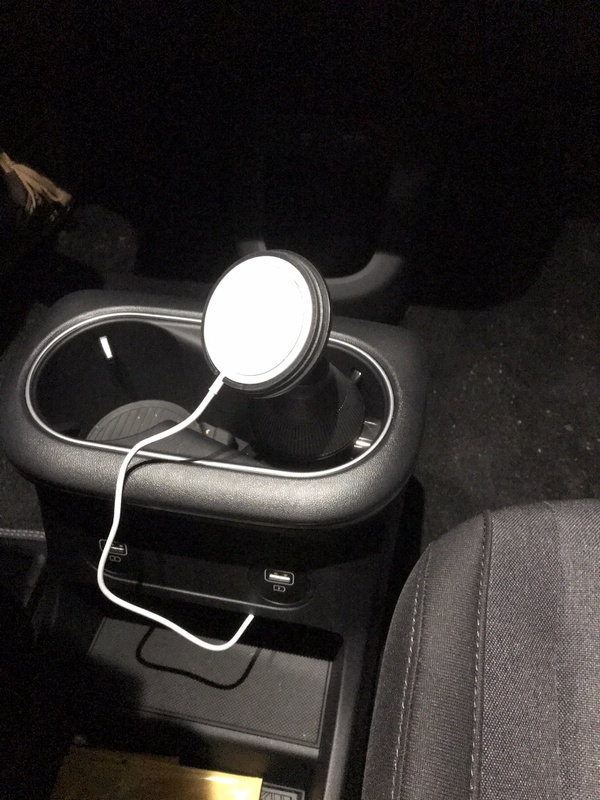

Pas al gepost dat ik fan van magsafe ben. Standaard vanaf iPhone 12 en te retrofitten met ringen op andere merken middels een ring in de backcover. Het is een magnetische telefoonhouder met contactloze laadfunctie. Voor 7,95 euro bij Action een lader gekocht. Via amazon een bekerhouder-houder gekocht om te kijken of ik de lader er op kan knutselen, blijkt het kogelgewricht identiek te zijn. Past zonder knutselen.
Lader en houder als geleverd:
Afbeeldingslocatie: https://tweakers.net/i/uFyFIQNf2gg6VzgxwBaz4BpRErM=/x800/filters:strip_icc():strip_exif()/f/image/G6ZufQbEumAAaCc8fEWTdyi1.jpg?f=fotoalbum_large
Lader op houder geschroefd:
Afbeeldingslocatie: https://tweakers.net/i/XHPGWVKyVQKna8ecS4AalT0J_RI=/x800/filters:strip_icc():strip_exif()/f/image/RQA2VQqh2qAeIY8TXwVKt5wN.jpg?f=fotoalbum_large
Zo staat het in de auto:
Afbeeldingslocatie: https://tweakers.net/i/9RNDozITdGiflttHkWmEHD7WsQs=/x800/filters:strip_icc():strip_exif()/f/image/vfixSt43r38Xpwarj7gm5PhS.jpg?f=fotoalbum_large
Zonder telefoon:
Afbeeldingslocatie: https://tweakers.net/i/gzZxmKOxXxr2JL7-s3rbuH5b7j0=/x800/filters:strip_icc():strip_exif()/f/image/pHPoHzgYmqZ5w7ZeLdpWyraQ.jpg?f=fotoalbum_large
Die bekerhouder-houder heeft 3 poten die je uitdraait en staat superstrak. Alleen nog kijken of ik hem nog kan verhogen. Mogelijk kan ik hem 5 cm hoger plaatsen zonder aanpassing. Ik kan nu nog wel mooi bij het dashboard en zit niet constant met mijn telefoon te pielen, dus zo eigenlijk ook prima.

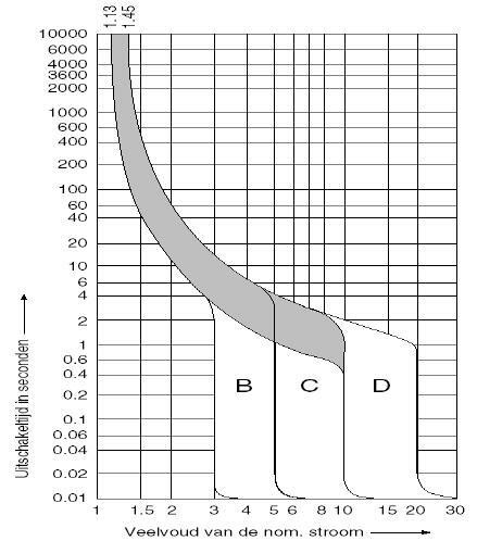

Een automaat heeft een uitschakelkarakteristiek om te voorkomen dat die gelijk klapt als je kortstondig over de toegestane stroom. Voor korte tijd kan je best 100% overbelasten. Voor lange tijd hooguit 10 tot 20%. Als je langdurig (uren) op max van de automaat gaat laden wordt het wel penibel.
  • nietwijk
  • Registratie: December 2020
  • Laatst online: 15-08 23:38
Een B-kar schakelt uit bij 10 seconden op dubbele stroom. Dan is een piekje geen probleem.
Afbeeldingslocatie: https://tweakers.net/i/MKDkPYzLyTWkB5daK7NOSgpEpNc=/full-fit-in/4920x3264/filters:max_bytes(3145728):no_upscale():strip_icc():fill(white):strip_exif()/f/image/VvIuAAqiR3oIJ4v7sSTJEi2c.jpg?f=user_large
Bij 13% overbelasting klapt ie na 3 uur…
Of beter gezegd, na 3 uur op max laden klapt ie al met een lullig piekje van 13% overbelasting.
En wat er met een piekje na 5 uur gebeurt….
Daar zijn die automaten niet voor bedoeld.
Prima voor een kookplaat die hooguit 5 minuten op max draait, maar niet 5 uur non-stop auto laden op maximale stroom.

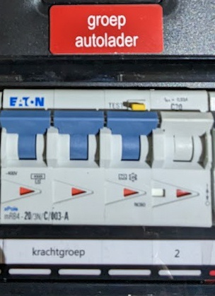

Smart charging uitgezet, schema aangemaakt met laden en ook nu lagen de stoppen eruit deze ochtend en was de auto volgeladen.
Ze klappen er dus uit na of bij einde vh laden…. Als dit ad auto ligt gaat die er gelijk weer uit. Waardeloos dit namelijk om elke dag de meterkast in te moeten duiken. Dat gaan we niet doen.
Afbeeldingslocatie: https://tweakers.net/i/tMffowp9X6WubQipN1wSros6RyA=/x800/filters:strip_icc():strip_exif()/f/image/5qLHEuCuvdO9KBaWhbEJX4eW.jpg?f=fotoalbum_large
Geen id wat voor type, snap niks van wat er op staat 🤣🤣🤣🤣

Maar je hebt wel geen CarPlay op deze manier, of wel?
Of heb je zo'n draadloze adapter daarvoor?

spidertje schreef op vrijdag 3 februari 2023 @ 08:11:
Ligt waarschijnlijk niet aan 16 of 20 of 25 ampere maar aan de type aardlek. Dit is nl een aardlek automaat
  • spidertje
  • Laatst online: 20:32
Wvs schreef op vrijdag 3 februari 2023 @ 09:34:
En hoe kan ik dat uitvogelen? Wat voor type heb ik dan nodig?
Volgens is het zo dat einde laadsignaal vanuit de auto zodra accu vol is ervoor zorgt dat het spul klapt. Het tijdelijk onderbreken vh laden geeft bv geen issues, alleen als die vol geladen wordt dan is het 100% mis…….
  • nietwijk
Dit is een C20, oftewel C-karakteristiek, 20Ampere aardlekautomaat (aardlekschakelaar en installatieautomaat in 1)
Een C-kar laat al veel meer toe dan een B-kar en met 20A heb je behoorlijk wat marge als je op max 16A laadt. Als de laadpaal inderdaad op 16A afgesteld staat mag je automaat er wat dat betreft dus niet uitklappen. Een aardlekautomaat is een veelgebruikte oplossing, neemt 2x minder ruimte in beslag dan een losse aardlekschakelaar en installatieautomaat, nadeel is dat je niet weet of de automaat er uit klapt op aardlek of op overbelasting, al lijkt overbelasting me onwaarschijnlijk bij een C20 automaat i.c.m. max 16A laden.
Edit: en aangezien de boordlader van de auto max 16A trekt maakt de instelling van de laadpaal niet uit. Loadbalancing doet er ook niet toe, die beschermt alleen de C25 automaten van je netbeheerder. Aardlek ligt dan inderdaad het meest voor de hand.

nietwijk schreef op vrijdag 3 februari 2023 @ 10:19:

11 kW komt overeen met 16A 3 fase. Dat klopt allemaal. Ik zou eerst eens navraag bij de leverancier van de laadpaal doen. Als het echt een E-GMP gerelateerd probleem was hadden er wel meer mensen geklaagd.

Lacroix schreef op vrijdag 3 februari 2023 @ 08:12:
Dit is inderdaad alleen voor inductieladen (en als magnetische telefoonhouder), al hoef je dat inductieladen niet te gebruiken, je kan er ook voor kiezen om het stekkertje niet te gebruiken of zelfs het snoertje af te knippen en alleen de magnetische houder te gebruiken. Ik heb nóg geen carplay dongle, maar dat lijkt me wel een gouden combinatie, al lees ik laatste tijd wat wisselende berichten daarover.
En in tegenstelling tot contactloze laders die ik in het verleden gebruikt heb laadt deze wel snel en warmt de telefoon nauwelijks op. Zelfs met het hoesje dat ik om mijn telefoon heb. (Otterbox symmetry)

Aan de automaatkeuze ligt het niet. De meesten gebruiken een B16 en dan heb je 10% marge. Met een C20 heb je 75% marge. Dat is eigenlijk zwaarder dan mag achter een C25 automaat van de netbeheerder, maar zeker niet af te raden. O-) Daarom pas je loadbalancing toe. 0,03A lekstroomdetectie is standaard voor een huisaansluiting. Bij sommige zonnepaneel-omvormers wordt met recht 0,3A toegepast, maar dat is de enige uitzondering.

nietwijk schreef op vrijdag 3 februari 2023 @ 10:32:
Ik vraag me wel af (moet nog wat research doen.. de auto zal toch nog meer dan een half jaar duren) of de combinatie van draadloze carplay en tegelijk inductieladen geen problemen geeft. (of dit nu via de auto zelf is of via magsafe)
Constant stroomverbruik door wifi traffiek (verbruikt meer stroom dan bedrade carplay zou ik denken) en tegelijkertijd draadloos opladen.
Misschien is er helemaal geen issue natuurlijk, maar op't eerste zicht lijkt mij dat ook niet super voor de batterij.

Lacroix schreef op vrijdag 3 februari 2023 @ 12:48:
Ik heb het nog niet geprobeerd, maar via de magsafe lader zit de telefoon in mum van tijd vol. Dat zou betekenen dat die draadloze verbinding hem in een kortere mum van tijd leeg zou moeten trekken.
  • Lacroix
  • Laatst online: 11-08 13:01
nietwijk schreef op vrijdag 3 februari 2023 @ 13:14:
Ik denk niet dat hij te rap leeg zou zijn, maar denk eerder aan problemen (warmte of batterij slijtage) door het constante gebruik + tegelijk weer opladen.
Afbeeldingslocatie: https://tweakers.net/i/diT_2hvl8nPBVvRwS1lqcOWPS2A=/x800/filters:strip_icc():strip_exif()/f/image/rjyYTrgbZetVYc7D404L4mPc.jpg?f=fotoalbum_large
Is dat dit verhaal?

Nee, de automaat die je hebt is een aardlek automaat. Dat houdt in dat deze 2 functies in 1 doet.
De rating van de amperage van de automaat is de zekering (bij te hoge load uitschakelen). Daarnaast zit er een aardlek in die bij x stroomverlies (meestal kortsluiting) er uit klapt. Dit kan bijvoorbeeld bij 30ma (zoals bij jouw automaat) of bij 300ma.
Om je blind te adviseren de automaat te upgraden naar 300ma zonder verdere kennis van de omgeving is link en zal ik niet zomaar doen, maar dit is wel iets om in je broekzak te houden als mogelijke oplossing/workaround.
Voorbeeld: https://www.elektramat.nl...ar-300ma-2csr256140r3205/
vs wat je nu hebt: https://www.elektramat.nl...kar-30ma-2csr256140r1205/
Edit: dit zijn B kar voorbeelden, jij hebt C kar.
C kar springt minder snel bij hoge load en is voor zwaardere toepassingen. Zou dus prima zijn.
Overigens zijn er (flink) goekopere merken dan ABB die hetzelfde leveren.

  • Naaldhak
  • Registratie: November 2021
  • Laatst online: 12-03 17:56
spidertje schreef op zaterdag 4 februari 2023 @ 18:48:
Kabel altijd uitgerold hier… en ook altijd een issue..:(
Heb precies hetzelfde gehad, probleem was opgelost met grotere automaten 20A IPV 16 zie foto
Afbeeldingslocatie: https://tweakers.net/i/Xan0oXB3zbeFQKEXyRfn3Z8jA8E=/full-fit-in/4920x3264/filters:max_bytes(3145728):no_upscale():strip_icc():fill(white):strip_exif()/f/image/3sIU4pG37VIioAGRvO3NC6yH.jpg?f=user_large

nietwijk schreef op maandag 6 februari 2023 @ 08:18:
Over langdurig een behoorlijk vermogen trekken gesproken te hebben vind ik 5x2,5mm2 voor een 3x16A laadpaal wel karig. Als je een paar meter trekt heb je al behoorlijke laadverliezen naar je laadpaal. De weerstand (is warmte en laadverlies) gaat kwadratisch omlaag met de doorsnee en lineair omhoog met de lengte.
Ik moest toch even zweten toen ik dit las. Ik was te gierig bij de laatste verbouwing en heb 5x2.5mm2 kabel getrokken, ongeveer 15 meter. Die vervangen is erg lastig/duur.
Nu van een 3kw LoLo naar een 11kw Wallbox over die kabel.
Verschillende bronnen geven verschillende informatie, maar wat ik begrijp is dat het sub 25 meter an sich te doen is, of is dat een gevaarlijke aanname?
Newton's 3rd law of motion. Amateur moraalridder.
  • Kloetje
  • Registratie: Juni 2022
  • Laatst online: 24-03-2023
Een 5x2,5 met een beveiliging van 16A is geen probleem, alleen zal je wat extra verlies krijgen in je kabel.
Vaak zie je een laadpaal van 11kW echter beveiligd met een C20 automaat en dan is een 5x2,5 wel erg dun.
Persoonlijk zou ik de kabel dan niet vervangen als dat lastig is, maar het laadvermogen van de paal iets lager instellen, bijvoorbeeld 10kW, zodat je zeker weet dat de 16A automaat niet afschakeld.
Het laden zal iets langer duren, maar of je nu 5 uur laad of 5,5 maakt ook niet uit als je in bed ligt.
  • spidertje
Vandaag voor de eerste keer bij het laden dat de automaat in de meterkast er niet is uitgeploft. Heb eens geladen op max 90% ipv 100. Vandaag heeft dat iig goed gewerkt.
Eens zo laten staan om te bekijken of dit (tijdelijk) een work around kan zijn.
