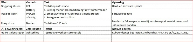

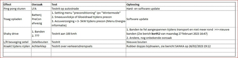

Vanwege wat issues met de Ioniq 5 dit forum even doorgespit en ik zie vergelijkbare problemen die ik zelf ook ervaar(heb de auto pas 2/3 maanden).
Krakende kofferbakklep/achterklep
Een enorm krakende achterklep(niet op asfalt wegen), het begon na anderhalve maand met een klein tikje af en toe als ik de straat uitreed, een drempel of een bocht/rotonde nam. Na 2/3 weken werd dat kleine kraak geluidje echt bizar. Het lijkt net alsof ik in een auto rij uit het jaar 0 met al dat gekraak uit de kofferbak. Dit stoort echt enorm.

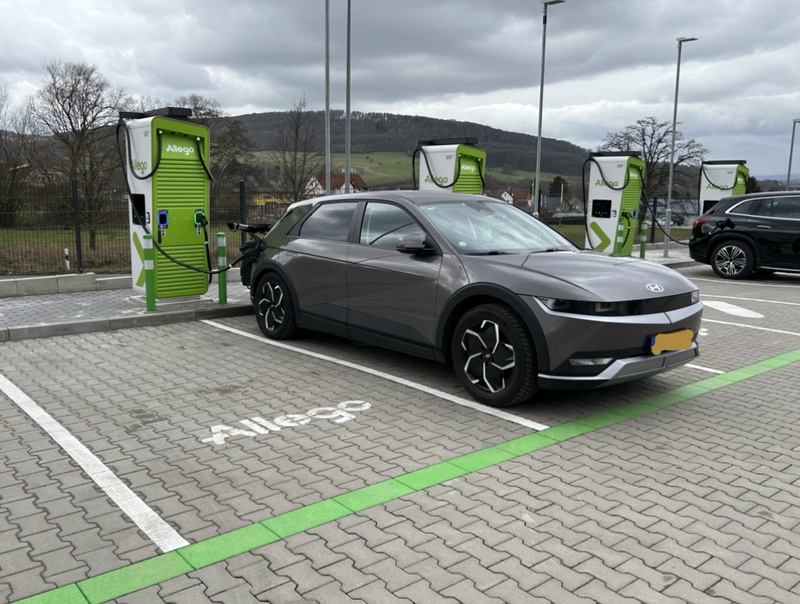

Snelladen is geen snelladen
Vermoedelijk moet ik de update nog doen. Mijn ervaring is als ik een hele lange stuk rijdt van 200/250km dan laadt de auto met 65/70 kwh aan een 300/350kwh paal van FastNed. Als ik een klein stukje heb gereden van +/- 5/10km en zowel als de accu 15/20/40/60 procent is, dan haal ik even een snelheid van 50 kwh, om vervolgens met 27kwh ongeveer te staan "snelladen".
Vaak komen mensen bij de snelladers even kletsen, en uit nieuwsgierigheid kijk ik dan hun laadsnelheden. Ben er jaloers op! Terwijl zij eerst beginnen over hun jaloezie over de laadsnelheid van de Ioniq 5 en de slechte kwaliteit van hun (meestal) Tesla's. Op dit moment denk ik het tegenovergestelde.
Lampje middelste gordel achterbank rood
Alsof er altijd iemand zit, maar er zit nooit iemand (lonely me). Of heb ik toch gasten die stiekem ongezien meerijden?
Trillingen
Met de geleverde zomerbanden trilde de auto de eerste week enorm, toen na de wissel met winterbanden geen trilling meer te voelen. Lag dus duidelijk aan de banden bij mij. Die oude banden hoef ik er dus ook niet meer op. Best gek, want van winterbanden zou je juist wat meer trilling verwachten dan zomerbanden, dit was in ieder geval wel zo bij mijn vorige auto's.
1 dezer dagen maar eens langs de garage, want dit kan toch niet? Ben bang hoe de auto zich gedraagt na 1/2/3 jaar. Ik zal hier nog een update van geven hoe dat is verlopen, mochten anderen er wat aan hebben.
Al met al, toch nog tevreden met de Ioniq 5, maar niet heel lang meer als deze euveltjes/mankementjes niet opgelost (kunnen) worden. Zoals ik iemand op dit forum al heb horen zeggen.

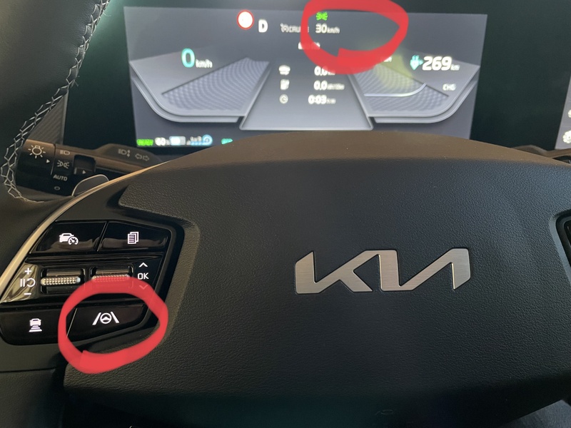

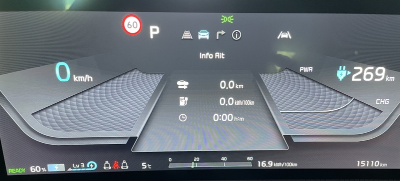

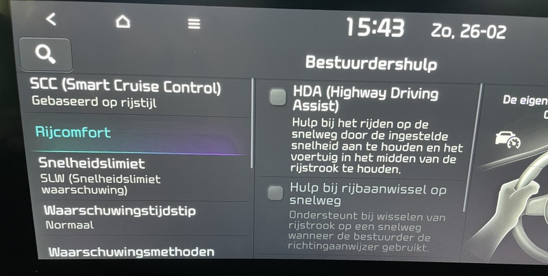

  • Franciesco
  • Laatst online: 08:37
Naaldhak schreef op zondag 26 februari 2023 @ 15:17:
Nee zodra je de cruisecontrol aanzet gaat de HDA2 ook aan. Het gaat om het groene stuurtje dat is de HDA2 pilot in de I5. De Lane Assistent zet ik ook telkens handmatig uit en ook de DAW want die blijft anders om het kwartier komen dat ik moet rusten het is allemaal knap irritant voor een auto van 60K.
Sorry, ik had de afkorting HDA misschien niet moeten zeggen (al heet die optie die ik in het menu uitgezet wel zo). En LFA had LKA moeten zijn. Inderdaad: verwarrend al die afkortingen ;)
Voor de duidelijkheid: bij mijn EV6 (GT-line met alle opties) werkt het zo.
Instelling staat zoals in onderstaande foto te zien is.
Afbeeldingslocatie: https://tweakers.net/i/TUbZPfcdfp2zJNbcWVmfE7A0bk8=/800x/filters:strip_icc():strip_exif()/f/image/ONB8h6LZgp9woQ4XdXMVL88I.jpg?f=fotoalbum_large
Bij starten auto (Ready) zie ik onderstaande. Alleen LKA staat aan.
Afbeeldingslocatie: https://tweakers.net/i/WEO1OTCXz_IM1esnMMb58Wsm1vQ=/800x/filters:strip_icc():strip_exif()/f/image/DgWxQNPZzSzihHXmph6og2iD.jpg?f=fotoalbum_large
Na activeren cruisecontrol zie ik onderstaande. Ook nu staat alleen LKA aan.
Afbeeldingslocatie: https://tweakers.net/i/Gj8CfLxKGKgLNBFPO60K-AGEI8E=/800x/filters:strip_icc():strip_exif()/f/image/4My7WmhYyt1GwyUpsqIOp8SA.jpg?f=fotoalbum_large
Na lang indrukken LDA knop op stuur wordt LKA uitgeschakeld:
Afbeeldingslocatie: https://tweakers.net/i/MdlVbizsDaM8SfSifU7vs_OEqVQ=/800x/filters:strip_icc():strip_exif()/f/image/Hl2L70rjLlM036gNs5AEVjUZ.jpg?f=fotoalbum_large
Met bovenstaande permanente instelling en handeling (eenmalig per rit uitzetten van LKA) is alleen de adaptieve cruisecontrol actief. Het groene stuurtje (LFA) hoef ik dus niet per rit uit te zetten.
Is dit anders bij de IONIQ 5?
Edit: tekst nog iets verduidelijkt.

Sanka schreef op zondag 26 februari 2023 @ 15:15:

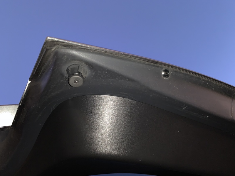

Voor degenen die dit ook hebben. Ik heb dus de oplossing gevonden.
Links en rechts op de klep zitten 2 ronde rubbertjes. Zie foto onder. Ik merkte dat de linkerrubber meer uitstak. Deze kun je dus aandraaien. Naar binnen gedraaid zoals de rechter en gekraak was meteen weg. Blijkbaar ontstond daar wrijving/druk.
Afbeeldingslocatie: https://tweakers.net/i/m0t-2RZ52JFAtA_X0X5OKDAE9jw=/800x/filters:strip_icc():strip_exif()/f/image/BNVAh7NpNxiGJPhVhpIZ457l.jpg?f=fotoalbum_large

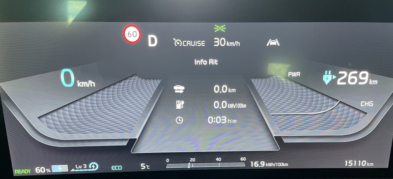

  • Stephan1337
  • Laatst online: 30-03-2025
DJN schreef op zaterdag 25 februari 2023 @ 13:45:
Net terug van wintersport vakantie Oostenrijk. Wat een heerlijke auto is het! Wat vaker stoppen om te laden onderweg zorgt ervoor dat je veel minder vermoeid aankomt. Echt zuinig is hij niet met flinke wind tegen en hoogte verschillen. Laden na voorverwarmen gaat als een malle gelukkig waardoor het stoppen nooit vervelend voelt.
Mooie laadsnelheden. Dit soort waarden heb ik hier in Nederland nog niet gezien. Misschien dat ik de batterij te kort opwarm? Wat is aan te raden met 5-10 graden? Minimaal een halfuur?

De dealer is nu naar de vibraties aan het kijken in mijn exemplaar. Ik kreeg een gelijkwaardige Project 45 mee.
Die Project 45 heeft dus blijkbaar het loszittende bestuurderstoel issue en geen LFA update gehad. Wat een verschil zeg.
Iedere bocht die aan de enthousiaste kant wordt genomen voel je de stoel een soort klik maken en schuift het zitvlak een of twee mm op.
De lane assist is ook erg enthousiast tot het vervelende aan toe.

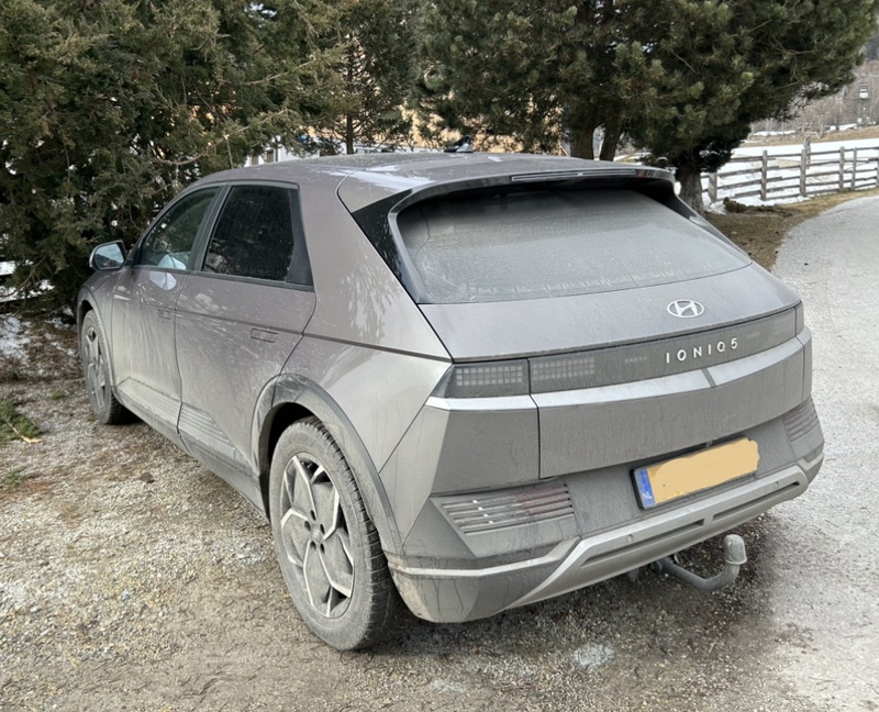

Met de 2 maanden oude I5 een weekje naar Oostenrijk geweest. Wat een heerlijke reisauto is het toch. Verbruik was met skikoffer, 5 personen en dus volle belading, wel stevig. Op de terugweg hoofdzakelijk wind tegen --> 33kWh/100km bij een snelheid van 120 km/u. Maar snelladen werkt gelukkig als een tierelier met voorverwarming. In no time op 200+ kW laadsnelheid.
Enige nadeel dat ik op de terugweg ondervond was het besneeuwd raken van de voorzijde en dus ook de radar. Hierdoor viel de adaptieve cruise controle uit. Na het sneeuw-/ijsvrij maken was dat echter weer opgelost. Hier, maar dan ook alleen hier, mis je de warmte genererende verbrandingsmotor.

ptwee schreef op maandag 27 februari 2023 @ 11:52:
Aangezien ik nog steeds wacht op mijn Ioniq5, in januari met een Golf (op benzine) naar Oostenrijk geweest -> ook die had last dat de ACC er mee ophield omdat de sensoren besneeuwd raakten.
Denk dat we gewoon moeten aanleren om (bij slecht weer) iedere stop ff die sensoren schoon te maken en misschien wat antivries op spuiten of zo.

Update: Blijkbaar hebben 3 van de 4 banden "onbalans". Ze (alle 4) worden vervangen onder garantie maar het papierwerk gaat even duren zeggen ze.

Razwer schreef op maandag 27 februari 2023 @ 15:54:
Volgens mijn dealer komt dat omdat ze veel te vast gesjord worden tijdens de bootreis, daardoor ontstaan er vlakke stukken op het loopvlak van de banden en dat geeft vervelende trillingen tijdens het rijden.

Ze zijn nu bezig. Wisten zelf al te melden dat er ook een wijziging aan de sensor gedaan moest worden. Voorlopig dus nog steeds positief over H-Point Gorinchem.
Eerste ervaring met paar km snelweg op de terugweg van de dealer is inderdaad positief. Veel minder stuurbewegingen. Straks even wat beter/langer testen.

stefxx schreef op dinsdag 28 februari 2023 @ 10:04:
Dank. Iemand een checklistje die ik kan afvinken? En hoe kan ik zien of updates zijn uitgevoerd?
Updates die ik ook zelf kan doen geloof ik wel, zo handig ben ik nog wel. Maar ik heb geen zin om nog tig keer terug te moeten voor zaken die gelijk al uitgevoerd hadden moeten worden voor aflevering.
Zoiets?
Afbeeldingslocatie: https://tweakers.net/i/BhXXRda8RcUJ5DXU3b0f7IJ3y88=/800x/filters:strip_icc():strip_exif()/f/image/kGzcdphXOKsiHMJZjOxgeyoG.jpg?f=fotoalbum_large

  • PhilippeJoris
  • Registratie: December 2020
  • Laatst online: 25-06 16:47
Heb ik ook in XLSX. Ik kan het wel aanpassen maar ik kan hier blijkbaar geen files uploaden of nog niet ontdekt hoe...

  • PhilippeJoris
Afbeeldingslocatie: https://tweakers.net/i/dkiZm3w0yg5vHdjh5lWYYwqTJhk=/800x/filters:strip_icc():strip_exif()/f/image/uVxVZEyLW7i3fVOeEKefDCoh.jpg?f=fotoalbum_large
Aanvullingen welkom !
Ja als ik de adaptive cruise control aanzet gaat ook de HDA aan (groene stuurtje) die moet ik dus telkens handmatig weer uit zetten. Er is in de I5, althans in mijn lounge geen optie om hem permanent uit te zetten.
  • Rugby82
  • Laatst online: 15-08 20:16
HDA is apart van de CC. Als ik HDA in het menu uitzet is die ook gewoon altijd uit en zodra die aanstaat gaat deze automatisch aan zodra je de CC activeert. Adaptieve CC is namelijk niet uit te zetten want het is adaptieve CC of geen CC.
Gisteren met de natte sneeuw die heel erg op de voorkant bleef plakken continu meldingen dat de radar niet werkte en dan gaat de CC dus meteen helemaal uit net als het anti-collision systeem. Even met een doek de radar vrij gemaakt maar 5min later weer hetzelfde verhaal en zat alles onder de plaksneeuw. Heel veel meldingen achter elkaar maar de rest werkt wel gewoon. Blij dat het op de terugweg droog was.
Jazeker wel. Gewoon in de instellingen HDA2 uitzetten en LFA uitzetten. Alleen LKA (voor als je dreigt over de lijnen te gaan) kun je niet permanent uitzetten. Dat doe ik voor elke rit even via de knop op het stuurwiel.

Even een korte update vanuit Oostenrijk. Weer met plezier gereden vanuit Groningen naar Lungau regio in Oostenrijk.
Vlak voor vertrek de batterij verwarming update gekregen en ben er zeer blij mee. Voor de eerste stop sloeg ie bij 50% aan. Hoewel de range met onze 58kw versie dan aardig wordt verkort compenseert dat voor de snelheid waarmee we dan kunnen laden. Meteen schoot ie naar 160KwH laden. Verschil kunnen merken bij de volgende laadstop. Die was zo nieuw aangelegd dat ie nog niet in BlueLink maps / Hyundai Nav stond en konden we dus niet pre-heaten. De laatste stoeptegeltjes moesten nog worden gelegd 😄- Daar startte ie dus wat trager met laden (40kwh - later naar 175). Het was onderweg ongeveer een graad of 2 boven nul.
Verder vind ik het rijgedrag van HDA ten nadele aangepast sinds de laatste software update. Waar ik eerder nooit last had van zgn “geslinger” tussen de lijnen, is dat nu wel het geval. Hopelijk komt daar een fix voor die het weer terugbrengt naar het oude.
Verder zeer comfortabel gereden. Geen laadfiles dankzij goede planning vooraf met een lijst met alternatieven. Toch hoop ik dat een automatische planning langs beschikbare laders ooit nog eens naar de inbouw navigatie komt. Verder zie ik veel meer elektrische autos op de weg dan vorige voorjaarsvakantie. Vooral Nederlandse. Veelal Tesla, ID3/4, Audi, Polestar en Cupra. Het wordt wel tijd dat het snellaadwerk snel wordt uitgebreid, want het begint wel krap te worden ondanks de relatieve grote hoeveelheid laders langs de autobahn.
Een laatste kleine ergernis die hopelijk in de toekomst opgelost wordt: dat je geen flauw idee hebt op voorhand wat het nou gaat kosten. Natuurlijk kun je een inschatting maken, maar om bij elke stop nou te checken welke laadpas nou handig zou zijn en hoe je het goedkoopste uit bent. Ik doe alles met de Shell Recharge pas en dan zie ik het wel. Ook moest ik een keer perse met een QR code en dan via website met credit card laden. Dat vind ik gedoe, en geeft me het gevoel dat alles toch nog meer volwassen moet worden.
Al met al toch zeer tevreden. Fijn stil rijden, comfortable over de autobahn, de ACC/sensoren helpen je om redelijk uitgerust aan te komen en ondanks onze kleine batterij met relatief weinig stops aan kunnen komen.
De volgende wintersport is inmiddels weer gepland en dan gaan we zeker weer met de Ioniq 5.
Tot slot, de engineer die bedacht heeft dat we geen achterruitenwisser nodig hebben, mogen ze een dagje door de sneeuw en pekel laten rijden 😅.
