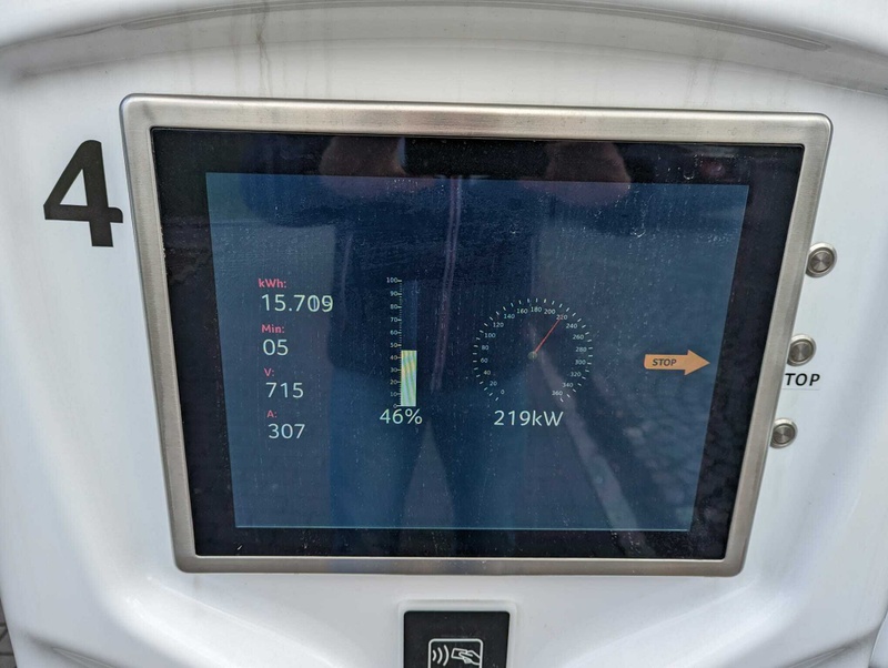

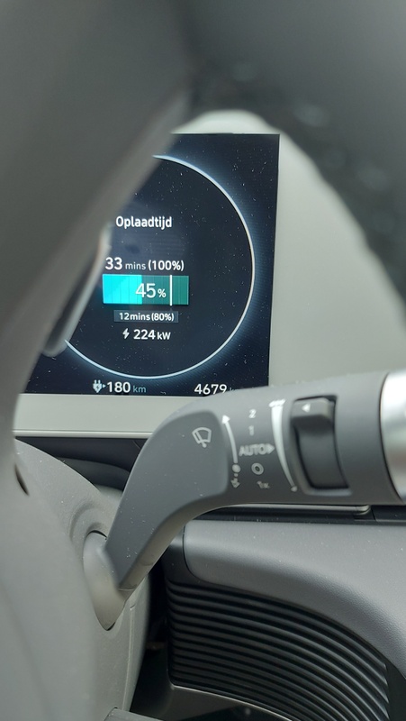

Stephan1337 schreef op maandag 27 februari 2023 @ 08:12:
Mooie laadsnelheden. Dit soort waarden heb ik hier in Nederland nog niet gezien. Misschien dat ik de batterij te kort opwarm? Wat is aan te raden met 5-10 graden? Minimaal een halfuur?
235 kwh vind ik ook extreem hoog _/-\o_ Ben met 9x snelladen op vakantie niet boven de 185 kwh gekomen. Gemiddeld was het zo'n 135 kwh.
Voor preconditioneren adviseren ze 30m min. geloof ik. Let wel op want bij 19% schakelt hij uit. Wel jammer dat je dit niet zelf kunt aanpassen naar 15 of 10% want van 80 naar 20% SOC is in de winter bij 130 km/u wel erg weinig kilometers...
Ook gemerkt dat precon weinig zin heeft als je bij aankomst noet wachten op een vrije paal 8)7
  • P86
  • Registratie: April 2020
  • Laatst online: 04-08 20:28
P86
IONIQ 5 Connect RWD LR
ThijsR schreef op maandag 6 maart 2023 @ 14:43:
Ik op weg terug van Oostenrijk de 200+ zeker aangetikt alle keren. Ook heb ik een kwartier moeten wachten op de een paal die vrij was een paar weken terug op terugweg vanuit Berlijn. Met regen en 5 graden in Duitsland startte hij alsnog op 180 kWh dus ik heb dat nog niet als ernstig snel afkoelen ervaren.

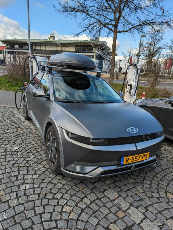

HI5 ervaring met wintersport reis Oostenrijk in de voorjaarsvakantie 2023:
Afgelopen week op- en neer naar Oostenrijk gereden voor de wintersport met de HI5 MY22 (Duits model van December 2021 met pre-conditionering).
Snelladen bijna exclusief met Ionity langs de Duitse autobahn, we reden zondag heen en ook zondag weer terug wat scheelde in de drukte bij de laadpalen. Twee keer 10 minuten moeten wachten, verder viel het qua drukte gelukkig mee (maar je merkt dat het steeds drukker wordt). De Ionity app en/of ABRP geven een goed beeld van de drukte bij de laders. Als back-up de snelladers van EnbW die met hun hypernet in nog grotere getallen aanwezig zijn (sommige parken hebben 20+ laders, wel veelal twee auto's aan 1 paal, waardoor je gedeeld vermogen krijgt als er twee staan te laden).
Verbruik met skibox was hoog, heenweg rond de 31 kWh/uur, terug 29 kWh/uur en heeft natuurlijk ook te maken gehad met de temperatuur (rond 0 graden), wind en snelheid (merendeels 115-120 km/uur). Veelal hebben we op stukken nog sneller met het verkeer meegereden (130-140 km/uur) wat heeft geresulteerd in een nog hoger verbruik en extra laadstops. Wij hebben van Ionity naar Ionity laders gereden en zijn 6-7 keer kort gestopt om binnen de 20-80% capaciteit te laden. Soms hebben we iets meer geladen, maar dat kwam dan toevallig zo uit (dan was simpelweg de koffie nog niet op).
Voor de pre-conditionering hebben we de Ionity laders vantevoren opgezocht en in de Hyundai navigatie opgeslagen. Bv. zoeken op plaats Hamminkeln, POI laadpunten in de buurt van de bestemming selecteren en dan de Ionity Hamminkln lader met het 'sterretje' aan de favoriete laders toevoegen. Dan zo deze laders als bestemming selecteren uit de favoriete laders selecteren en van lader naar lader rijden, werkte voor ons erg prettig. De pre-conditionering doet (volgens de beschrijving/uitleg op dit forum) goed zijn werk en warmde netjes de batterij op voor aankomst (we konden dit volgen via de OBD dongle met Carscanner).
Al met al een comfortabele reis, zonder vertraging, en ongeveer 2 uur extra reistijd wat voor ons op een rit van 1000km (10 uur netto reistijd werd aangegeven door de routeplanners) toch al de norm is.
Voor ons is de HI5 een comfortabele reisauto, in de zomer naar zuid Frankrijk.

Vandaag pre-condiotionering uitgeprobeerd. Om 15.35 uur route gestart (95 km), snellaadlocatie 3 km voor eindpunt ingevoegd, om 15.45 werd de pre-condiotionering gestart om 16.30 uur aangekomen.
Batterij temperatuur 12 graden bij start van de route (had al een uur gereden)
Buitentemperatuur 4 graden
Batterij bij aankomst 29 graden (zie foto)
Geladen bij shell recharge (300kw)
Afbeeldingslocatie: https://tweakers.net/i/9N1lCJEBfhApQLLNWtxm0KffwL0=/x800/filters:strip_icc():strip_exif()/f/image/kSoVsbmfdSmeYUnoavPZriUs.jpg?f=fotoalbum_large
Laadsnelheid liep vrijwel direct op naar 224 kw (zie foto's) max. 227 kw.
Afbeeldingslocatie: https://tweakers.net/i/Fo7vuqzCYW89YI_j_dZDhcHMOeE=/x800/filters:strip_icc():strip_exif()/f/image/VKNuFU3fKskMqtqVH0U8YVds.jpg?f=fotoalbum_large
Afbeeldingslocatie: https://tweakers.net/i/iwAh8pGWLQW8FIHKHoAEl_KTRoo=/x800/filters:strip_icc():strip_exif()/f/image/rnQwyhW7rKFKOiiJ4KwsDS1s.jpg?f=fotoalbum_large
Tevreden
