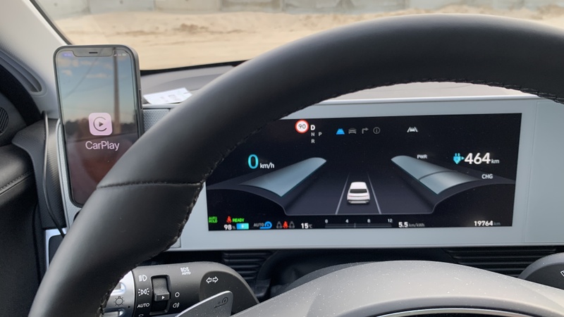

Ook hier helemaal mee eens, heb m ook pas net en ben vooral bezig met wat ie allemaal wel super goed kan, komende uit een 10 jaar oude diesel....
Het enige waar ik me nu, met m'n lichte OCD gedrag, echt druk over maak, is dat dus Carplay net iets eerder op 'donkere modus' gaat gaat dan de I5, en ik dus links met een wit en rechts met een zwart scherm rij.... echt gekmakend :)

Afbeeldingslocatie: https://tweakers.net/i/WxhD0w57mubNfnksDKZIGXWpjzs=/800x/filters:strip_icc():strip_exif()/f/image/g0M6FOHCHlvIQOwnccirhHeh.jpg?f=fotoalbum_large
Even weer een zomerse blik op het bereik. Zitten in Portugal. Preheating werkt fantastisch, LFA sterke verbetering. Dealer in Weert keurig voor mijn vakantie ingepland zonder kosten. Super dealer.

Pieter Hermens schreef op vrijdag 27 januari 2023 @ 09:33:
Hoe heb je die USB kabel lopen? Door de A steil bekleding geboord?
Hoe heb je de foon aangesloten eigenlijk? Welke houder? Hoe de kabel?
Wat voor telefoonhouder is dat? Of een magneet in je hoesje gedaan?

GG85 schreef op vrijdag 27 januari 2023 @ 16:16:
Magsafe neem ik aan, op een iPhone 12 of nieuwer (kan overigens ook op andere toestellen ge-retrofit worden in het hoesje). Ideaal, koop je voor € 7,95 bij action. Zit alleen een USB-C aansluiting aan. Lader kan je uit de houder klikken als je een zuignap niet fijn vindt en bijvoorbeeld op een andere (magnetische) houder lijmen. Geen problemen met warme telefoon/batterij en in no-time vol. :) Beter dan de contactloze lader van de auto zelf.
Hierbij een linkje voor de liefhebbers. Ringen voor non-iPhone 12+ toestellen worden meegeleverd.
https://www.action.com/nl...d-magsafe-telefoonhouder/

kretek1305 schreef op vrijdag 27 januari 2023 @ 10:30:
Achter onderdoor stuurkolom naar zijkant, daar achter rubber geduwd tot boven dashboard, daar weer uit laten steken 20 cm. Voldoende om telefoon aan te pluggen. dus gewoon een verlengsnoer gekocht en vast ingestoken.

spidertje schreef op vrijdag 27 januari 2023 @ 10:40:
Zie opmerking bij vorige vrager. Hoesje gekocht waarin magneet verwerkt zit. Tevens twee magneten aangebracht zodat de telefoon recht blijft staan.
