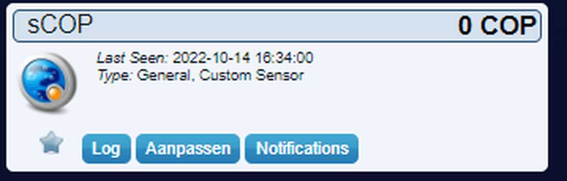

Zit er ook nog mee te stoeien. De scripts uit de openingsplan voor domoticz doen niet wat ik wil.
Zal deze code van @Mortel nog eens proberen:
Mortel in "Panasonic Warmtepomp 101: Installatie en Optimalisatie"
edit: das dezelfde die ik al had...
@Maarten69

        domoticz.openURL('http://127.0.0.1:8080/json.htm?type=command&param=udevice&idx=443'..'&nvalue=0&svalue=0') --WP  Vermogen direct Pana  HM
        end
    end
heb ik nu draaien, maar dit leidt tot:
Afbeeldingslocatie: https://tweakers.net/i/nGdY9RRvwAbfgu6RWPrPAVO-IVY=/full-fit-in/4000x4000/filters:no_upscale():fill(white):strip_exif()/f/image/7vyEwpIE1WKHi1218tcbpVeD.png?f=user_large
Afbeeldingslocatie: https://tweakers.net/i/VRhr9hDzG76sAt8wZI4qysWRoIQ=/800x/filters:strip_exif()/f/image/re6tpVIn2FZrxAY6W3PlMq6o.png?f=fotoalbum_large
Lijkt mij niet helemaal de bedoeling ;)

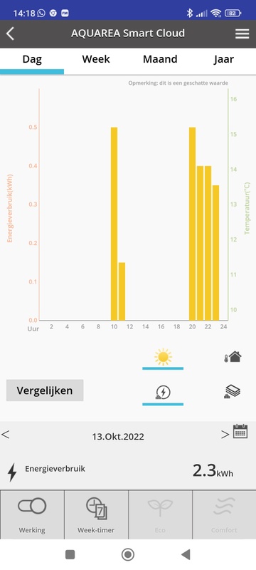

Bra-Jo schreef op donderdag 13 oktober 2022 @ 20:50:
Tnx!
Met de originele bedoel je neem ik aan deze, inbegrepen?
Is eigenlijk wel een goeie, een andere kan eventueel altijd later nog... Je hebt 'm gewoon in je woonkamer hangen, dus de hoofdverblijfsruimte?
Origineel is inderdaad die bij de pomp meegeleverd word. De controller.
Momenteel werkt het goed. Dus op hoge buitentemp stopt hij goed de warmtevraag. We gaan zien hoe het met kouder weer gaat.
Als je onderstaande ziet denk je dat het van koud tot zweten gaat.
Dit is niet wat het gevoel is in de woning. Deze voelt comfortabel en niemand van de 4 andere maakt opmerkingen over te koud of te warm terwijl dit eerder wel in najaar gebeurde.
Afbeeldingslocatie: https://tweakers.net/i/l1foc0CRfMNyGl8uNOgLd-RFuI0=/x800/filters:strip_exif()/f/image/opa0FKNnaWJYEJ3MrhGS04QR.png?f=fotoalbum_large
Heat Geek Getraind | WP Pana 5H - Solar 6m2 PVT icm 300liter - PV 8970WP: 27stuks - Home Assistant - Thuisbatterij advies |

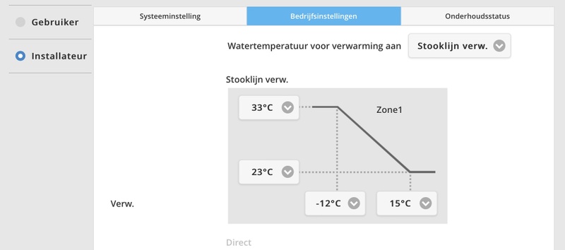

ErgoStijn schreef op zaterdag 15 oktober 2022 @ 08:38:
Met vloerverwarming ook, of enkel met radiatoren? Ik twijfel nog tussen de originele thermostaat/controller, of de ''echte'' thermostaat van Panasonic die je erbij kunt bestellen.
Ik wil vooral niks met domotica, en voor de WAF moet het ook allemaal bruikbaar en duidelijk blijven.
Uiteindelijk werken met een stooklijn + thermostaat die ingrijpt bij teveel zon in lente/herfst (hier met vvw en pui op het zuiden nogal een uitdaging)
en @Tiesert
Ja met enkel vloerverwarming.
In mijn geval ingesteld als volgt:
WAR + Thermostaat
Ta low 26 - Ta High 28
Tb low 15 - Tbuiten High 8
(dit is een vreemde instelling en doe ik om hem al in de betere COP dagen op te laten toeren in plaats van een steile stooklijn tijdens een mistig klimaat. Normaal advies zou zijn Tbuiten high (dus wanneer wil je de hogere stooklijn T(emperatuur) a(anvoer) ergens bij de -5 liggen.
Daarnaast is 28 vrij laag voor de Thigh maar doe ik omdat ik anders nooit de houtkachel meer aan kan doen. Idee is dus dat hij het dan net niet trekt bij -5 en dat ik kan bijstoken. Afgelopen jaar de houtkachel met deze settings niet nodig gehad. Met -10 en oostenwind zal dat wel het geval zijn gok ik.
Zoek hierin je eigen ideaal maar ga niet onder de Ta 26 want dan zal hij na een run in de warme periode niet meer aanslaan vanwege een te hoge vloer/retour ik spreek uit ervaring met 23-24-25 op ta maar kreeg icm vloerverwarming en tr van 23 niet. Zal met de deltaT te maken hebben.
De controller het tijdprogramma zelf:
10:00 ruimtetemp verwarmen 21 koelen 24
15:00 ruintetemp verwarmen 21 koelen 24 tapwater 50
22:00 ruimtetemp verwarmen 19
Ik heb een 300l SWW die dus tussen 15:00 en 22:00 op temp gehouden word. Dat is voldoende om op juiste moment bij te warmen en nooit een koude douche of bad te krijgen.
Bovenstaande zorgt er voor dat IK er blij van word en voor mijn idee (en mijn meetwaardes) een maximale COP met behoud van comfort heb.
Let op dit kan voor veel discussie en andere zienswijze leiden, doe vooral waar jij je zelf goed bij voelt.
[ Voor 7% gewijzigd door ErikVers op 15-10-2022 10:40 ]

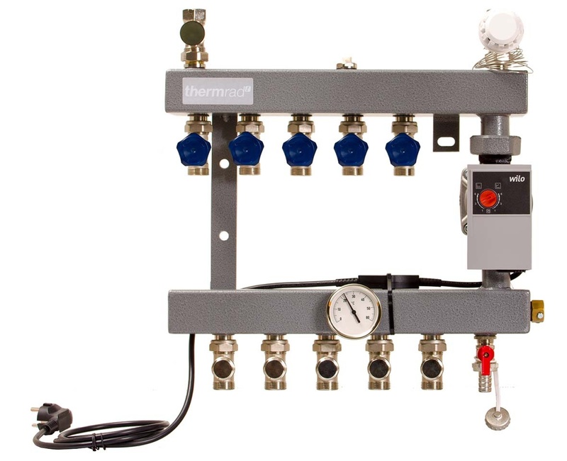

Maar misschien niet als ik de verdeler van de vloer vervang voor één zonder pomp

Die verdeler moet je zoizo pomploos maken.

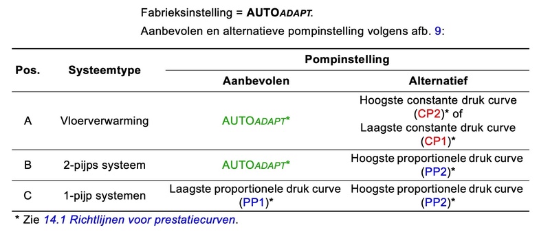

  • jvaessen
  • Laatst online: 20-10 13:48
Dank voor jullie reacties zo snel.
In de verdeler die ik eerst had zat een Wilo pomp die niet eens heel onzuinig is (5-45 W). Zie deze afbeelding. Echter vraag ik me af of deze wellicht geschikt is. Specs kan ik hiervan niet vinden.
Afbeeldingslocatie: https://tweakers.net/i/r43VHYSeBP3_eLwHbfAfVpv96YM=/800x/filters:strip_icc():strip_exif()/f/image/kndYOT1rdFNRfuRu27Ek00OE.jpg?f=fotoalbum_large
Mbt de Grundfos bedoel ik de Alpha 2 serie, welke zelf het geschikte toerental regelt, zie afbeelding (ze noemen dat 'Auto Adapt'). Of is dit meer een mooi marketing verhaal... Ik neem aan dat de Pana de externe circulatiepomp aan/uit regelt?
Afbeeldingslocatie: https://tweakers.net/i/qf2UDcwH9R_ijv7lvse2NG6Uev8=/full-fit-in/4920x3264/filters:max_bytes(3145728):no_upscale():strip_icc():fill(white):strip_exif()/f/image/EreJfYKBfv9DDTPwDptpX6uo.jpg?f=user_large

jvaessen schreef op maandag 17 oktober 2022 @ 12:59:
1. Ivm het 300 liter buffervat heb ik een circulatiepomp nodig, veel gezocht en merken/types gevonden, echter geen ervaringen + tips. Kan iemand mij advies geven mbt bijv. Grundfos of DAB pomp? Ik lees van alles over Grundfos alpha 2 die automatisch toeren kan regelen, maar vind deze wel zeeer prijzig...
Is die toerenregeling niet vooral bedoelt voor nageregelde systemen waar radiatorventielen/vvw-groepen worden geopend en gesloten? Het pompje regelt dan op verschildruk in het systeem.
Ik heb zo'n Wilo toerengeregelde pomp op mijn vvw-verdeler, maar in de gebruiksaanwijzing van de verdeler staat dat ik continue toerental moet gebruiken als er geen naregeling is.
De vraag is dus, heb je een naregeling of radiatoren welke open en dicht gaan?
